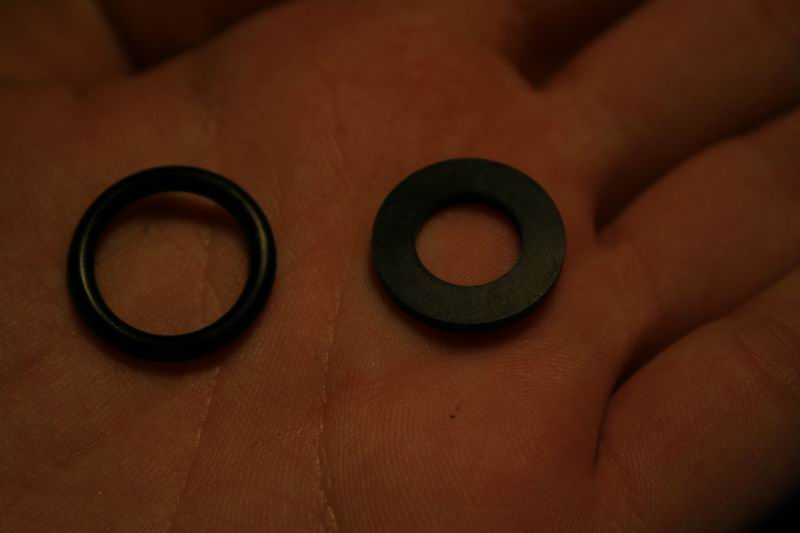

για το λογο οτι το οφελιμο του 1/2 σωλινα ειναι περιπου 10 χιλιοστα.

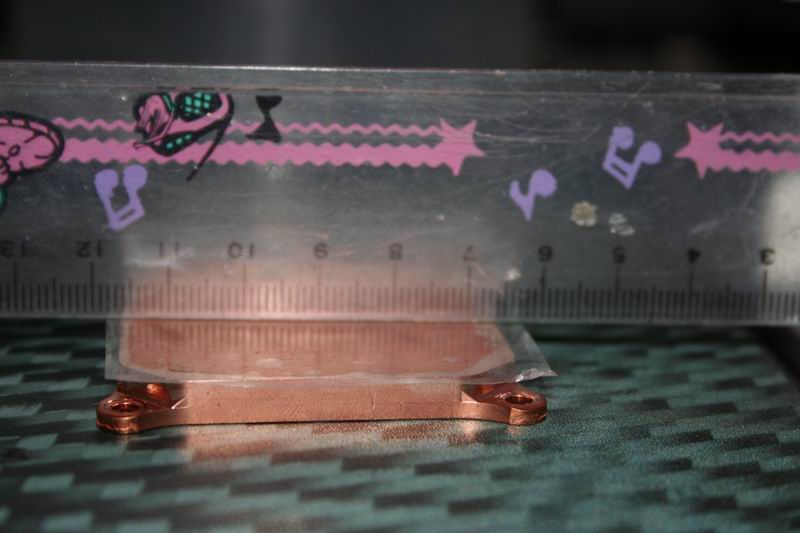

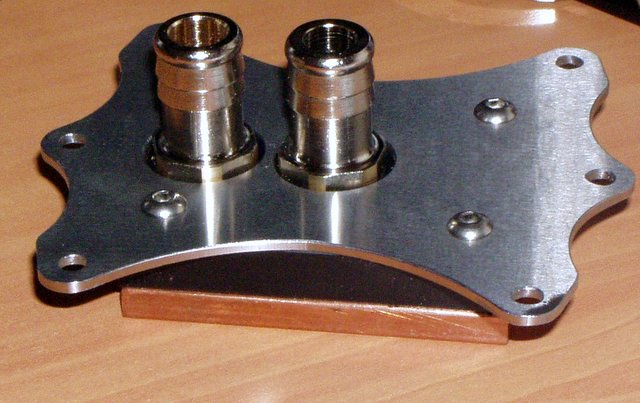

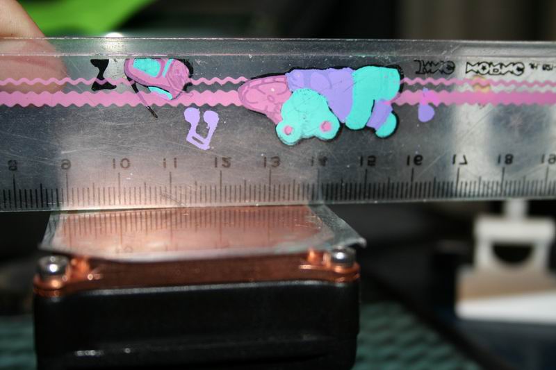

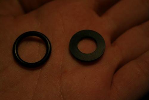

Τι είναι το bent bottom?
ετσι εκφραζω εγω τον κυρτο πατο του μπλοκ οστε να εφαπτετε καλιτερα με το κεντρο του cpu αυτο επιτινχονετε προσ8ετοντας ενα o-ring η φλατζα στο μεσεο κοματι του μπλοκ οστε το χαλκινο τμιμα να γινει κυρτο( το κεντρικο τμημα να βγενει προς τα εξω)
Link to comment
Share on other sites
Alexxx κι εγώ έτσι κατάλαβα, αλλά πάλι έχω τις αντιρρήσες μου :shifty:
Πως ελέγχεις τη στρέβλωση ώστε να κάνει καλύτερη επαφή; Εκτός αν έχει κοιλότητα το καπάκι του επεξεργαστή και έτσι πετυχαίνεις καλύτερη επαφή. Ομως τότε μήπως θάταν καλύτερα να λαπάρεις το καπάκι;
Από την άλλη μου φαίνεται περίεργο ότι μπορείς να λυγίσεις τη βάση του block χρησιμοποιώντας ένα o-ring...
Εχεις κανα link για να δω πως γίνεται;
Καπως ετσι..

αυτο βρηκα...
http://www.thelab.gr/showpost.php?p=560584&postcount=13
http://www.xtremesystems.org/forums/showthread.php?t=142998
αλλα και καπου αλλου υπαρχη πιο αναλιτικα με εικονες το οπιο δνε μπρω να το βρω

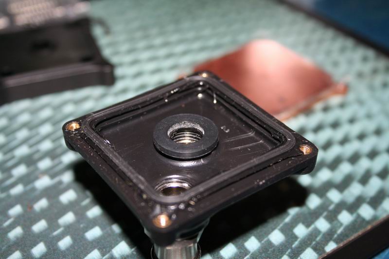

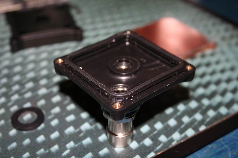

Απλά δεν θα εμπιστευόμουν βίδες στο πλαστικό για να κάνω κάτι τέτοιο..
Δεν εχει κανενα προβλημα.το πλαστικο καπακι εχει μεσα μεταλικα σπυροματα (δεν εχουν γινει δηλαδη κατευθειαν πανω στο πλαστικο τα σπυροματα) οποτε δεν υπαρχει κανενα προβλημα...:upside:
