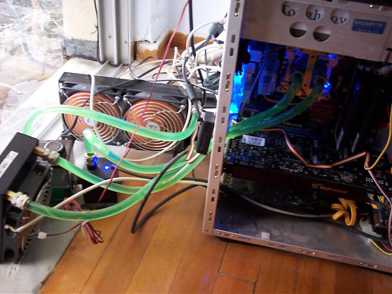

racer Μάϊος 10, 2008 Author #21 Κοινοποίηση Μάϊος 10, 2008 Να και η διάταξη της υδρόψυξης. Βαριόμουν να βγάλω το τρίποδο και βγήκε λίγο κουνημένη Link to comment Share on other sites More sharing options...
wacko_gr Μάϊος 10, 2008 #22 Κοινοποίηση Μάϊος 10, 2008 Να και η διάταξη της υδρόψυξης. Βαριόμουν να βγάλω το τρίποδο και βγήκε λίγο κουνημένη Μια χαρά φαίνεται. Έχεις και δύο ψυγεία απ'ότι βλέπω, επομένως οι θερμοκρασίες αυτές δεν δικαιολογούνται. Μου θυμίζει μια περίπτωση που είχα κάποτε έναν pentium 4 631 με ποιοτική υδρόψυξη και είχε 65 βαθμούς idle στα 4,6GHz. Άλλαξα μητρική από P5WD2-E Premium σε απλή P5WD2 Premium και είχε 45 idle. Θα σου έλεγα ότι μπορεί να έχει "παιγμένο" σένσορα ο 6600 όπως συμβαίνει σε μερικούς 8400 αλλά δεν είναι συνηθισμένο. Επίσης μπορεί να δίνει λάθος στοιχεία η μητρική στο πρόγραμμα. Το μόνο που μπορώ πλέον να συστήσω αφού πρώτα δοκιμάσεις αν είναι στραβό το heatsink του, είναι να τον δοκιμάσεις σε άλλο pc (η μητρική μας ενδιαφέρει κυρίως). Αν πάλι γίνεται το ίδιο, τότε υποθέτω έχεις ελαττωματικό κομμάτι και πας για αλλαγή. Link to comment Share on other sites More sharing options...
racer Μάϊος 10, 2008 Author #23 Κοινοποίηση Μάϊος 10, 2008 Θα δω πώς θα πάει με το καινούριο WC, αλλιώς... θα δούμε.Μπορώ να τον επιστρέψω λόγω των θερμοκρασιών? Και αν ο καινούριος δεν ανεβαίνει τόσο? Αν είναι σαν τον παλιό μου, την κάτσαμε:cry: Link to comment Share on other sites More sharing options...
wacko_gr Μάϊος 10, 2008 #24 Κοινοποίηση Μάϊος 10, 2008 Θα δω πώς θα πάει με το καινούριο WC, αλλιώς... θα δούμε.Μπορώ να τον επιστρέψω λόγω των θερμοκρασιών? Και αν ο καινούριος δεν ανεβαίνει τόσο? Αν είναι σαν τον παλιό μου, την κάτσαμε:cry:Ενδέχεται να δυσκολευτείς να τον επιστρέψεις. Τί να τον κάνεις άμα ανεβαίνει και κάνει throttling? Ο παλιός τί batch ήτανε (L7xx)? L739? Αν χρειαστεί πάντως να τον επιστρέψεις και ψάξεις για άλλον, στείλε μου πμ να σου πω όλα τα καλά batches για να μην πάρεις μπανάνα. Link to comment Share on other sites More sharing options...
racer Μάϊος 10, 2008 Author #25 Κοινοποίηση Μάϊος 10, 2008 Πλαίσιο είναι, σιγά τη δυσκολία Ναι, ο παλιός L739 ήταν, αλλά υπέρ μπανανέ. Max 430x9, μόνο για spi Link to comment Share on other sites More sharing options...
Rock_H Μάϊος 10, 2008 #26 Κοινοποίηση Μάϊος 10, 2008 Πιο μπανάνα απο αυτούς πoυ έχεις δεν παίζει να είναι...Αμα δεχτούν να στον αλλάξουν go! Link to comment Share on other sites More sharing options...
wacko_gr Μάϊος 10, 2008 #27 Κοινοποίηση Μάϊος 10, 2008 Πλαίσιο είναι, σιγά τη δυσκολία Ναι, ο παλιός L739 ήταν, αλλά υπέρ μπανανέ. Max 430x9, μόνο για spi Ο 739 που έχω εγώ σε ένα δεύτερο pc είναι αυτός της υπογραφής μου. Για spi πηγαίνει 4,1, και είναι σταθερός 24/7 στα 3,78 με 1,5 πραγματική τάση. Καλό κομμάτι. Πιο μπανάνα απο αυτούς πoυ έχεις δεν παίζει να είναι...Αμα δεχτούν να στον αλλάξουν go! Αν πάρει από πλαίσιο τώρα, θα είναι σίγουρα μπανάνα. Έχουν μόνο L8xx οι οποίοι έχουν 1,3125-1325vid και θέλουν τόνους τάση για ν'ανέβουν. Επειδή κι εγώ έψαχνα έναν πρόσφατα, βρήκα ένα καλό κομμάτι στο multirama. L733A με 1,225 vid. Τον κάνω burn-in τώρα και δεν ξέρω ακόμα το όριο του. Αυτή τη στιγμή είναι στα 9χ360=3240 με 1.2. Link to comment Share on other sites More sharing options...

racer Μάϊος 11, 2008 Author #32 Κοινοποίηση Μάϊος 11, 2008 Δηλαδή να τον στείλω επάνω? Ή να περιμένω να δω πώς πάει με το καινούριο WC? Link to comment Share on other sites More sharing options...
wacko_gr Μάϊος 11, 2008 #33 Κοινοποίηση Μάϊος 11, 2008 Δηλαδή να τον στείλω επάνω? Ή να περιμένω να δω πώς πάει με το καινούριο WC? Εγώ λέω να τον δοκιμάσεις και με την καινούρια υδρόψυξη και αν δε δεις διαφορά, στείλτον. Γενικά μην περιμένεις να δεις πολύ χαμηλές θερμοκρασίες με τον 731. Κι αυτός που είχα εγώ, με απλή υδρόψυξη και τάση γύρω στο 1,35 χτυπούσε 45-50άρια idle. Το ίδιο και με την ultra 120 extreme. Σ'εσένα έπρεπε βέβαια να είναι λίγο πιο ψυχρός λόγω του διπλού ψυγείου. Link to comment Share on other sites More sharing options...
