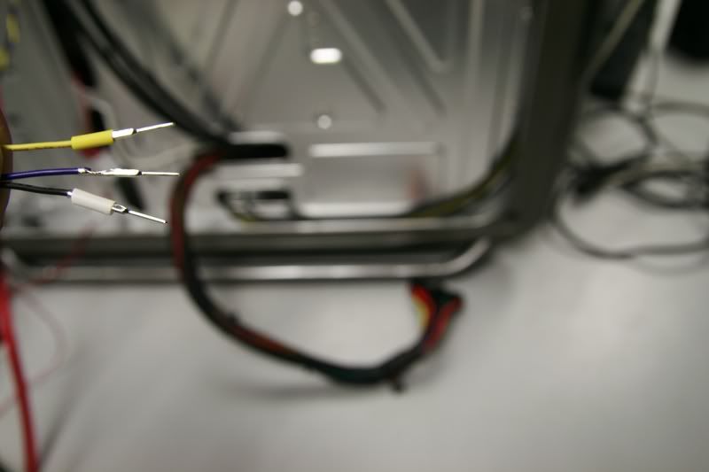

Qlim4X Ιούλιος 11, 2008 #421 Κοινοποίηση Ιούλιος 11, 2008 μηχαλη μια ερώτησητο cosmos για να δουλέψουν τα λαμαπκια πάνω πρέπει να βάλεις έναν ανταπτορα με 3 καλώδια.τι πατέντα μπορούμε να κάνουμε για να μην βάλουμε τον μαμά ανταπτορα που είναι μάπα οπός φαίνονται τα καλώδια Link to comment Share on other sites More sharing options...

Michalis761416003192 Ιούλιος 11, 2008 Author #424 Κοινοποίηση Ιούλιος 11, 2008 Link to comment Share on other sites More sharing options...
LevelOne Ιούλιος 11, 2008 #425 Κοινοποίηση Ιούλιος 11, 2008 μηχαλη μια ερώτησητο cosmos για να δουλέψουν τα λαμαπκια πάνω πρέπει να βάλεις έναν ανταπτορα με 3 καλώδια. τι πατέντα μπορούμε να κάνουμε για να μην βάλουμε τον μαμά ανταπτορα που είναι μάπα οπός φαίνονται τα καλώδια Το καλωδιάκι αυτό δεν ειναι μόνο ρεύμα για τα λαμπάκια, οπότε μην πει κανείς "α δε θέλω λαμπάκια, το κόβω", γιατι το ιδιο δίνει και ενα συνεχές ρεύμα στο touch button... Μιχάλη, αψογη δουλειά, συγχαρητήρια ακομα μια φορά... Link to comment Share on other sites More sharing options...
Michalis761416003192 Ιούλιος 11, 2008 Author #426 Κοινοποίηση Ιούλιος 11, 2008 Το καλωδιάκι αυτό δεν ειναι μόνο ρεύμα για τα λαμπάκια, οπότε μην πει κανείς "α δε θέλω λαμπάκια, το κόβω", γιατι το ιδιο δίνει και ενα συνεχές ρεύμα στο touch button...Μιχάλη, αψογη δουλειά, συγχαρητήρια ακομα μια φορά... Με λίγα λόγια δεν δουλεύει το power on χωρίς αυτά τα τρία καλώδια. Στις φωτογραφίες που παραθέτω παραπάνω, παρακάμπτω τελείως την 24πινη προέκταση και "ενσωματώνω" τα τρία καλώδια κατευθείαν στα καλώδια του εκάστοτε τροφοδοτικού που χρησιμοποιώ. Thnx Δημήτρη. Link to comment Share on other sites More sharing options...
