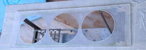

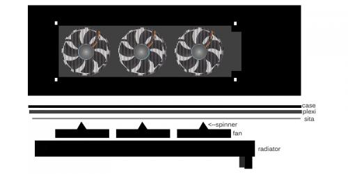

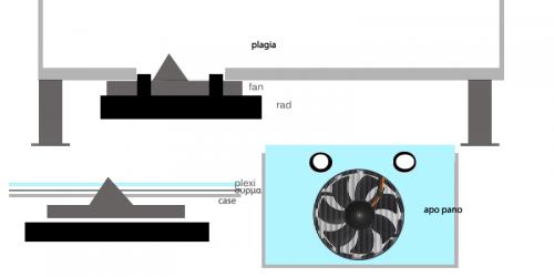

Όπως υποσχέθηκα σχεδiάκια.
top
Όσο για την γρίλια που έβαλε στα σχέδια μέσα ο Κοπρίτης, μου άρεσε πολύ, και είδα μια στο le roi Merlin νομίζω, θα πάω δευτέρα να τσεκάρω.
bottom

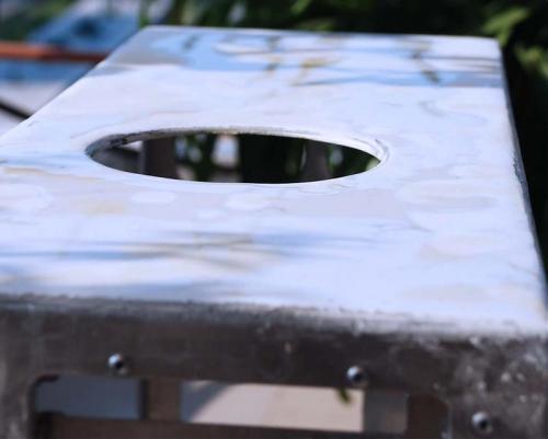

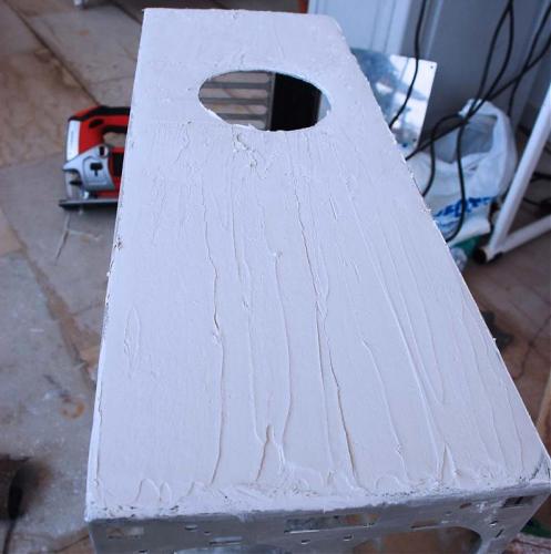

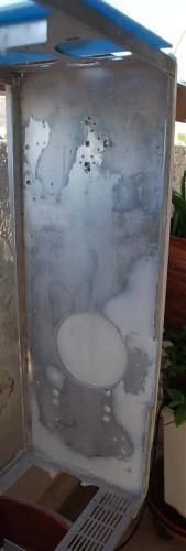

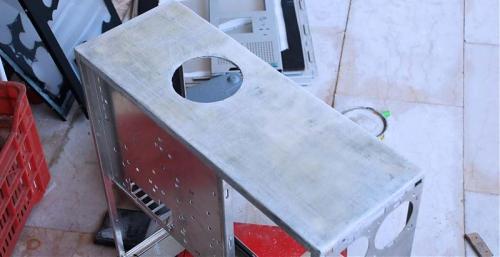

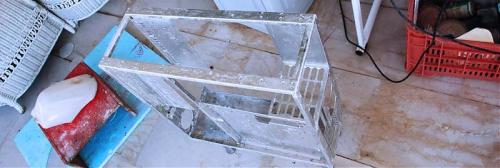

οκ ,οι τρύπες δεν άντεξαν και ξανά τρίψιμο και από το 0, αυτήν την φορά δοκίμασα κάτι πιο ειδικευμένο, ας δούμε τι θα γίνει..
  eLviSH έγραψε:
[ATTACH]31107[/ATTACH]
ο σιδηροστοκος ειναι δυσκολο να κατσει σε τετοιες οπες φλουδας (μεγαλη επιφανεια με ελαχιστο παχος)
θελει καποια πλατη για να πιασει καλα...
ειναι κριμα να το φτιαξεις και μετα να σου τρυπησει ξανα
(ακομα χειροτερα εαν το εχεις ηδη βαψει..)
καλυτερα χρησιμοποιησε καποια απο τα κομματια αλουμινιου που σου εχουν περισσεψει απο το παραθυρο που εκοψες
και χρησιμοποιησε τα κολλητα απο κατω απο τις τρυπες σαν βαση για πιασει ο στοκος.
προτεινω να ειναι μεταλλικα τα φυλλα αυτα ετσι ωστε εαν μετα πας για ηλεκτροστατικη βαφη το σκελετο
να πιασει χωρις προβλημα (οπως πχ αν ηταν πλεξυ ή αλλο μαλακο υλικο)

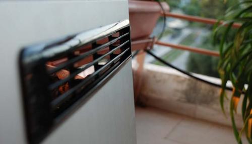

η σιτα ειναι απο γριλια τριπλου ψυγειου, δεν χρειαζεται να πας Leroy Merlin...
βρισκεις ακριβως την ιδια και καταστηματα με ειδη watercooling
για πιο Industrial look πας σε γριλια εξαερισμου 45χ15 με φαλτσες περσιδες
(βλ. shopping therapy @ Σπυρου Πατση)
καλη συνεχεια...

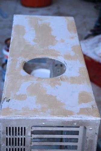

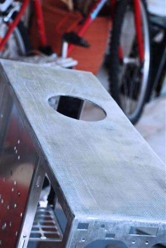

Γεια και πάλι ,
Όχι δεν ξέχασα το project, απλά είχα δουλείες που δεν μου επέτρεψαν να ασχοληθώ.

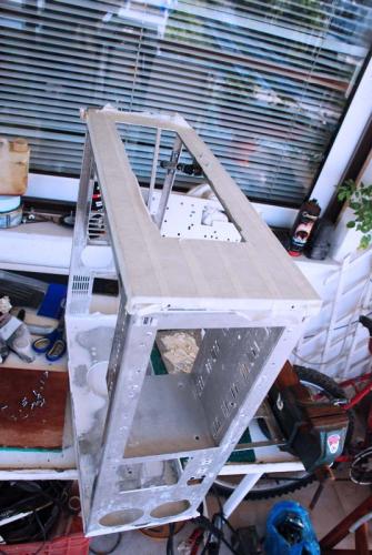

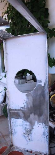

Όπως ήμασταν στον πάτο του υπολογιστή, μετά από αρκετές δοκιμές, κατάφερα να γραβιερώσο παραπάνω τον πάτο του υπολογιστή.
Αποφάσισα να πάω εκεί που ξέρω αντί να πειραματίζομε . και ξεκίνησα να φτιάχνω εποξική βάση.
ωραιος ο φιλος και οπλισμενος με αρκετη υπομονη,απο οτι βλεπω.
Συνεχισε την καλη δουλεια!

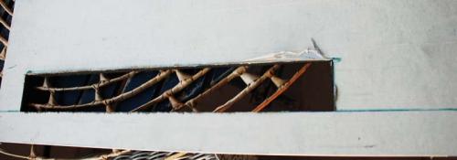

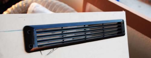

time for the σίτα

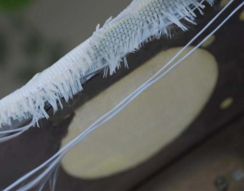

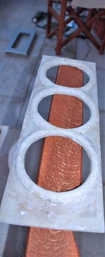

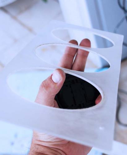

έκανα τις τρίπες

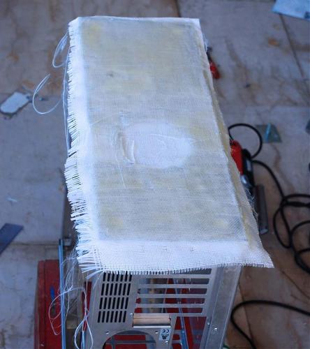

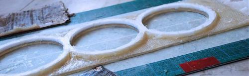

εποξικαρουμε για να αρχίσουμε τα παιχνίδια

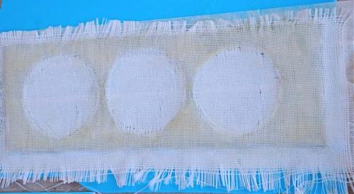

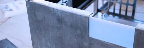

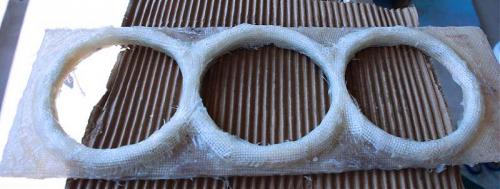

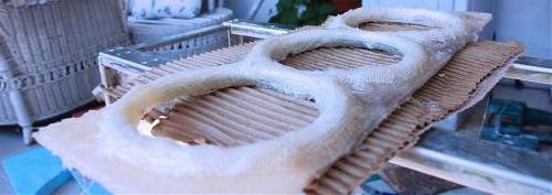

Στο περίπου έφτιαξα 3 δαχτυλίδια από depron

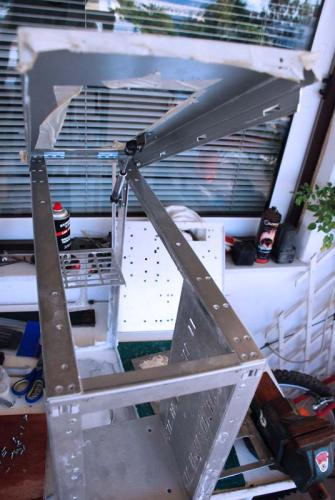

Άρχισα να ξεμοντάρω και το κουτί, τα πάει για βάψιμο σύντομα και πρέπει να είναι όλα τα κομμάτια ξεχωριστά
Δυστυχώς η εποξικη είναι 12 ωρη και δεν μπορώ να δουλέψω….
Περιμένω νέα από την νεοτεξ για να πάω να παραλάβω την 5 ωρη
1 στρώση πλέξη πάνω από το depron, δίνοντας και λίγο curv μόλις μπει και ο στόκος . πιστεύω να βγει ωραίο.
