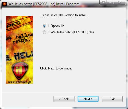

ennia Posted June 12, 2008 Author #11 Posted June 12, 2008 βρηκα τη λυση.... κοιτα τε παρακατω..Οδηγίες εγκατάστασης WeHellas Patch==================================================Για να γίνει σωστά η εγκατάσταση μέσω installer πρέπει να τον τρέξετε 2 φορές:Βήμα 1: Εγκατάσταση του Option fileΒήμα 2: Εγκατάσταση των αρχείων του WeHellas [Pes2008 - pc]==================================================BHMA 1o:Τρέχουμε τον installer και εγκαθιστούμε το Option File στο σωστό φάκελο, όπου σώζονται τα saves του Pes2008Το Default path είναι: C:\Documents and Settings\user\Τα έγγραφά μου\KONAMI\Pro Evolution Soccer 2008\saveBHMA 2o:Τρέχουμε τον installer για 2η φορά και εγκαθιστούμε τα αρχεία του patch. Μετά το τέλος της εγκατάστασης, πάμε στο φάκελοεγκατάστασης του Pes2008, μέσα στο φάκελο kitserver και τρέχουμε το setup.exe. Αν ο kitserver φαίνεται εγκατεστημένος,κλείνουμε το παράθυρο. Αν δεν είναι εγκατεστημένος, πατάμε το Install.Και πιο αναλυτικές οδηγίες και μερικά FAQ:Λοιπόν, μιας και βλέπω πολλά προβλήματα, σας λέω τι έκανα κι εγώ (και όλοι όσοι παίζουν κανονικά) για να το εγκαταστήσω.(Αν έχετε ήδη εγκατεστημένο το Pro, προτείνω να το απεγκαταστήσετε και να το εγκαταστήσετε ξανά για αποφυγή προβλημάτων)1. Έχει ειπωθεί πολλές φορές αλλά το ξαναλέω. ΔΕΝ ΠΑΙΖΕΙ ΡΟΛΟ το πατς της ΚΟΝΑΜΙ, απλά το θέλετε για το Online.2. Κατεβάζουμε το πατς και το κάνουμε αποσυμπίεση.3. Το τρέχουμε. Πρώτα θα γίνει η εγκατάσταση του Option File (το οποίο υπάρχει μέσα στο setup) στον φάκελλο "Τα έγγραφα μου" εκεί που έχετε τα save του παιχνιδιού σας.4. Όταν ολοκληρωθεί το setup του Option File τρέχουμε 2η φορά το setup και αυτή τη φορά θα εγκαταστήσουμε το "WeHellas patch [PES2008 Files]. Αυτό θα το κάνετε εγκατάσταση εκεί που έχετε εγκαταστήσει το παιχνίδι. Μπορεί να μη συμφωνεί με το default που έχει το setup.5. Όταν ολοκλήρωθεί, ανοίξτε τον φάκελο "kitserver", τρέξτε το "setup" και πατήστε "Install". Προσοχή!! Το pes2008.exe θα πρέπει να ΜΗΝ είναι 'read only' ('μόνο για ανάγνωση'), αλλιώς ο kitserver είναι αδύνατο να εγκατασταθεί! Για να δούμε αν είναι read-only θα κάνουμε δεξί κλικ στο pes2008.exe, properties (ιδιότητες) και θα σιγουρευτούμε ότι το read only (μόνο για ανάγνωση) ΔΕΝ είναι επιλεγμένο!ScoreboardΤο patch χρησιμοποιεί scoreboard για αναλύσεις με ratio 4.3 αλλά μέσα στα αρχεία του patch θα βρείτε και τις εκδόσεις για ratio 4.3 και 16.9(βρίσκονται στο φάκελο C:\Program Files\KONAMI\Pro Evolution Soccer 2008\kitserver\img\Greek scoreboard)Αν το ratio της ανάλυσης που χρησιμοποιείτε είναι 16.9 τότε κάντε copy-paste το περιεχόμενο του φακέλου 16.9στο φάκελο img που βρίσκετε C:\Program Files\KONAMI\Pro Evolution Soccer 2008\kitserver\img\.Αν θέλετε να επαναφέρετε το ratio του scoreboard σε 4.3 τότε κάντε όμοια copy-paste το περιεχόμενο του φακέλου 4.3 στο φάκελο img===============================================================================Αν σας παρουσιάζει πρόβλημα κατά τη διάρκεια του Ελληνικού πρωταθλήματος στο replayH λύση είναι η εξής:πηγαίνετε και σβήνετε από το φάκελο cv_0.img (C:\Program Files\KONAMI\Pro Evolution Soccer 2008\kitserver\img\cv_0.img) το αρχείο unnamed_1064.bin.Αν δε θέλετε να βλέπετε στο replay το default σήμα του Ολλανδικού πρωταθλήματος κάντε το εξής:κατεβάστε το αρχείο unnamed_1064.rar αποσυμπιέστε το και βάλτε το unnamed_1064.bin στο φάκελο cv_0.img (C:\Program Files\KONAMI\Pro Evolution Soccer 2008\kitserver\img\cv_0.img)ολα αυτα τα βρηκα στο forum του www.wehellas.gr και τα βαζω εδω για να βοηθησω και εσας.......

godslayer1416003205 Posted June 14, 2008 #19 Posted June 14, 2008 K συνεχιζει να βλεπει τον ΟΣΦΠ ως Αγιαξ.....Το εχω κανει 15 φορες εγκατασταση/απεγκατασταση..... ΕΛΕΟΣ Σίγουρα κάνεις εγκατάσταση και το option file? Πρέπει να γίνει και αυτό για να γίνει η σωστή αντιστοιχία των ομάδων στα μενού του παιχνιδιού.
GFFermari Posted June 14, 2008 #20 Posted June 14, 2008 Nαι....πρωτα το option file κ μετα ξανα για το υπολοιπο patch....Κitserver install.....ok...Γηπεδα φανελες μουσικη μπαλες ολα σωστα.....μονο τα ονοματα των ομαδων δε βλεπει....
