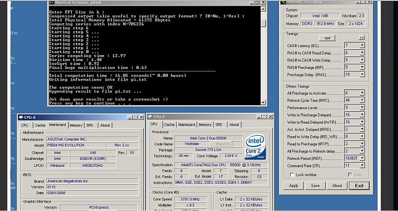

tsan Posted June 16, 2008 #7 Posted June 16, 2008 εγω παντος αυτα χρισιμοποιο με 1,90-2,00 volt ρευμα στο cpu με αζωτο σε asus p5e64ws evo αν για εσενα δεν αρκουν παω πασο

tsan Posted June 16, 2008 #10 Posted June 16, 2008 Στην asus p5e64ws 1 ψυχτρακι παταη ανα 4 μοσφετ το ενα σετ ειναι αρκετο και το πλεονεκτημα που εχουν ειναι οτι οσο και να στραβωση το pcb της μητρικης απο πολλη σφηξημο της ψυχτρα του cpu τα ψυχτρακια πατανε παντα ενω τα μεγαλα τυπου thermalright κανουν κοιλια στην μεση και δεν πατανε τα μεσαια μοσφετ σχεδον καθολου:hi:
