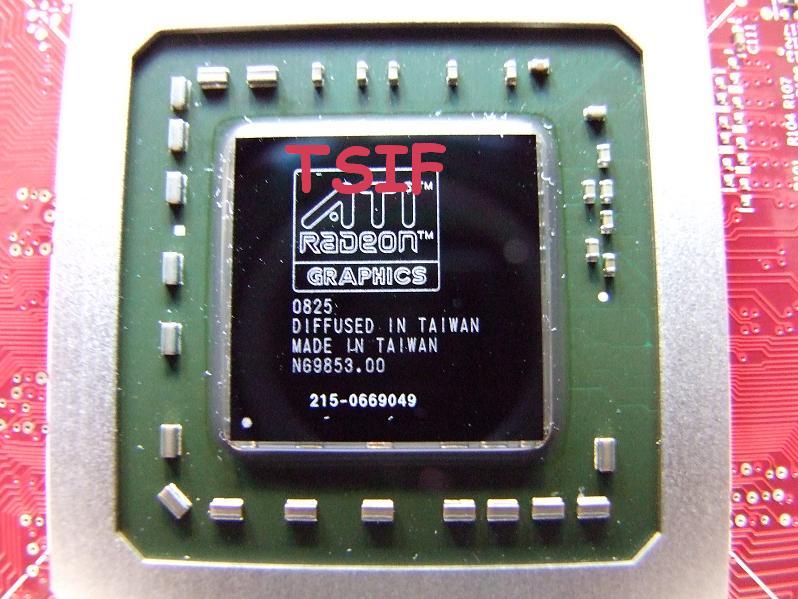

Εγώ πάντως πριν λίγο που έβαλα την zalman GV 1000 στην ATI 4870 καθάρισα με ασετόν και μπατονέτες τον πυρήνα

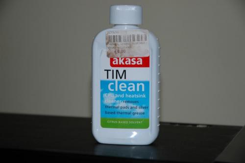

Εγω με ισοπροπυλικη αλκοολη, ασετον διαλυτικο!? ΠΟτε !

grigas διαλυτικο ειναι αυτα οπως λεω παραπανω... οτι χρησιμοποιω...

Καθαρή βενζίνη για τα ρούχα.. Καθαρίζει και το πιο δύσκολο pad σε δευτερόλεπτα. Μηδέν υπολείμματα γιατί εξατμίζεται ακαριαία
