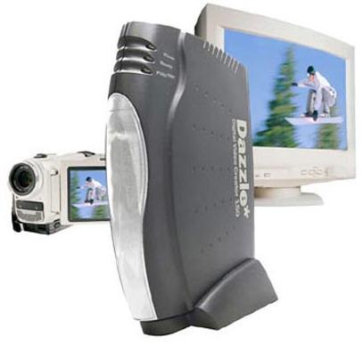

istrios Σεπτέμβριος 22, 2008 #10 Κοινοποίηση Σεπτέμβριος 22, 2008 Έχω κάνει την ίδια δουλειά με το Dazzle DVC 150 της pinnacle με σχεδόν τέλειο αποτέλεσμα. Αν πάντως η κάρτα είναι Vivo αξίζει να δοκιμάσεις να γλυτώσεις και αρκετά χρήματα. Link to comment Share on other sites More sharing options...
