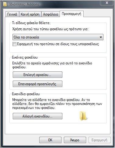

Το παράθυρο “Ιδιότητες Φακέλων”
Το παράθυρο “Ιδιότητες Φακέλων” ανοίγει με δεξί κλικ στο φάκελο και “ιδιότητες”. Στην “προσαρμογή”, μπορούμε να επιλέξουμε χειροκίνητα ένα από τα πέντε εξ ορισμού πρότυπα φακέλων (folders type templates), που είναι:
- Όλα τα στοιχεία
- Έγγραφα
- Εικόνες και video
- Λεπτομέρειες μουσικής
- Εικονίδια μουσικής
Στην εικόνα φαίνεται ο τρόπος που ορίζουμε το πρότυπο ενός φακέλου.
Το πρότυπο που ορίσαμε χειροκίνητα, καταγράφεται στη registry, στο κλειδί FolderType.
Στα Vista ο ορισμός του προτύπου κάθε φακέλου, γίνεται αυτόματα με το auto sniffing και καταγράφεται στο κλειδί SniffedFolderType. Αν διαφέρουν, υπερισχύει το χειροκίνητο πρότυπο.

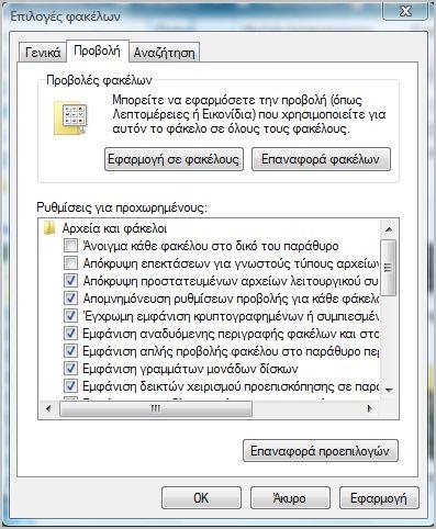

Το παράθυρο ρύθμισης “Επιλογές Φακέλων”
Το παράθυρο “Επιλογές Φακέλων” ανοίγει μέσα από ένα φάκελο επιλέγοντας “Οργάνωση - Επιλογές φακέλων και αναζήτησης – Προβολή”.
Τα στοιχεία που ενδιαφέρουν στο παράθυρο αυτό είναι
- το κουμπί “Εφαρμογή σε φακέλους” στην κατηγορία “Προβολές φακέλων”.
- η απομνημόνευση των ρυθμίσεων προβολής για κάθε φάκελο, στην κατηγορία “ρυθμίσεις για προχωρημένους”
Το κουμπί “Εφαρμογή σε φακέλους”
Πατώντας το κουμπί “Εφαρμογή σε φακέλους”, εφαρμόζουμε την τρέχουσα εμφάνιση, σε όλους του φακέλους που έχουν το ίδιο πρότυπο.
Οι αλλαγές που κάνουμε στην κατηγορία “ρυθμίσεις για προχωρημένους”, εφαρμόζονται σε όλους τους φακέλους ανεξαιρέτως και δεν έχουν σχέση με το κουμπί “Εφαρμογή σε φακέλους”.
Παράδειγμα.
Ανοίγουμε ένα φάκελο μιας συγκεκριμένης κατηγορίας, πχ. Εικόνες και video.
Αλλάζουμε την “εμφάνιση” σε “μεσαίες εικόνες” και στην ταξινόμηση προσθέτουμε την ημερομηνία τροποποίησης.
Πατάμε το κουμπί “Εφαρμογή σε φακέλους”.
Τώρα όλοι οι φάκελοι με πρότυπο “Εικόνες και video”, θα φαίνονται με “μεσαίες εικόνες” και θα μπορούμε να τις ταξινομήσουμε γρήγορα με βάση την ημερομηνία τροποποίησης.
Ομοίως, μπορούμε να ρυθμίσουμε και τα πέντε πρότυπα φακέλων.
Απομνημόνευση των ρυθμίσεων προβολής
Αν το επιλέξουμε, απομνημονεύεται κάθε αλλαγή που κάνουμε στην εμφάνιση ενός φακέλου όταν τον κλείσουμε.
Αν δεν το επιλέξουμε, οι αλλαγές που κάνουμε χάνονται και η εμφάνιση εξαρτάται από το πρότυπο που έχουμε σώσει.
Η απομνημόνευση των ρυθμίσεων προβολής για κάθε φάκελο ξεχωριστά είναι απενεργοποιημένη εξ ορισμού, δεν μας χρειάζεται και δημιουργεί προβλήματα. Γιατί?
Κάθε φορά που αλλάζουμε την εμφάνιση ενός φακέλου (πχ από εικονίδια σε λίστα), οι αλλαγές σώζονται στη registry όταν κλείσουμε το φάκελο.
Αυξάνει κατακόρυφα ο αριθμός των διαφορετικών ρυθμίσεων των φακέλων.
Όταν ανοίγουμε ένα φάκελο, το λειτουργικό ψάχνει ανάμεσα σε εκατοντάδες ρυθμίσεις, αντί για πέντε που είναι τα πρότυπα.
Οι συνεχείς εγγραφές στη registry, επιβαρύνουν το σύστημα και αυξάνουμε την πιθανότητα λανθασμένων εγγραφών.
Οι διαφορετικές ρυθμίσεις για κάθε φάκελο, ανεξάρτητα από το πρότυπο, δεν προσφέρουν καλύτερη λειτουργικότητα.
Στη φωτογραφία φαίνεται ενεργοποιημένη η επιλογή "απομνημόνευση ρυθμίσεων προβολής για κάθε φάκελο". Πρέπει να την απενεργοποιήσουμε. Αφού έχουμε επιλέξει πώς θέλουμε να φαίνεται μια κατηγορία φακέλων, πατάμε το κουμπί "εφαρμογή σε φακέλους".

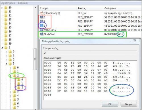

Το κλειδί BagMRU
Στο κλειδί BagMRU καταγράφονται όλοι οι φάκελοι που έχουμε δει, με πληροφορίες για την εμφάνιση τους.
Στα Vista, μπορούμε εξ ορισμού να καταχωρήσουμε 400 φακέλους για τον υπολογιστή μας και 5000 για τους άλλους υπολογιστές του δικτύου σε περίπτωση που έχουμε roaming. Αυτά τα νούμερα μπορούμε να τα αλλάξουμε.

Το κλειδί Bags
Εδώ εξ ορισμού θα δούμε αριθμούς από το 1 μέχρι το 400 ή λιγότερα. Κάθε αριθμός αντιστοιχεί και σε ένα φάκελο. Δεν μπορούμε να ξεπεράσουμε το νούμερο αυτό, εκτός και αν αυξήσουμε την τιμή "BagMRU Size".
Παράδειγμα για τα κλειδιά BagMRU και Bags
Οι πληροφορίες για το φάκελο program files στον υπολογιστή μου, βρίσκονται στη διαδρομή.
HKEY_CURRENT_USER\Software\Classes\Local Settings\Software\Microsoft\Windows\Shell\BagMRU\0\0\3
Το κλειδί Nodeslot, για το φάκελο program files έχει τιμή 108.
Ο προηγούμενος φάκελος που ανοίξαμε να δούμε είχε πάρει την τιμή 107 στο κλειδί Nodeslot.

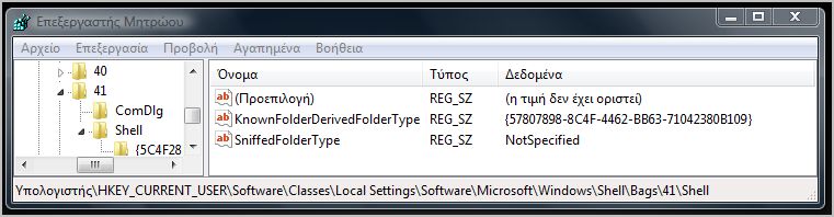

Στη διαδρομή HKEY_CURRENT_USER\Software\Classes\Local Settings\Software\Microsoft\Windows\Shell\Bags\108\Shell θα δούμε τα παρακάτω κλειδιά
KnownFolderDerivedFolderType FolderType και SniffedFolderType
Τα κλειδιά αυτά παίρνουν τιμές, από το γονικό φάκελο, το χειροκίνητο ορισμό του προτύπου του φακέλου και την αυτόματη αναγνώριση περιεχομένων αντίστοιχα.
Από αυτές τις πληροφορίες, εξαρτάται το πρότυπο και η εμφάνιση του φακέλου "program files".

Επειδή ένα δίκτυο μπορεί να έχει πολλούς υπολογιστές, έβαλα το bagMRU size στα 5000, αλλά αυτό εξαρτάται και από τον αριθμό των υπολογιστών που βλέπουμε και από τους φακέλους που έχουμε πρόσβαση.
Δύο εικόνες από τη registry.
Στην εικόνα αυτή βλέπουμε ένα φάκελο στο bagMRU, όπως δενδριτικά καταγράφεται στη θέση ...shell\BagMRU\2\3\2 (σε πράσινο κύκλο). Ο φάκελος αυτός έχει τρεις υποφακέλους, τους 0,1,2 (σε κόκκινο τετράγωνο). Με διπλό κλικ στο 2 (σε μπλε κύκλο) βλέπουμε ότι πρόκειται για τον φάκελο Foto. Ο φάκελος 2 που είναι σε πράσινο κύκλο, θα φαίνεται σύμφωνα με τις ρυθμίσεις που υπάρχουν στη διαδρομή ...shell\bag\41, όπως φαίνεται στην παρακάτω εικόνα.

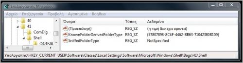

Στην εικόνα αυτή βλέπουμε τη διαδρομή ...shell\bag\41\Shell. O φάκελος 2 (με πράσινο κύκλο), θα φαίνεται σύμφωνα με το πρότυπο που έχουμε φτιάξει και είναι το νούμερο στο knownfolderDerivedFolderType. Θα το βρούμε στη διαδρομή
HKEY_LOCAL_MACHINE\SOFTWARE\Microsoft\Windows\CurrentVersion\explorer\FolderTypes
Στη διαδρομή αυτή βλέπουμε όλα τα πρότυπα που έχουν τα Vista, ενώ οι αλλαγές μας σώζονται στο modifiers.
