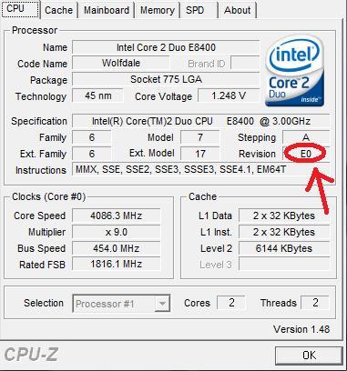

greekfragma Νοέμβριος 21, 2008 #7 Κοινοποίηση Νοέμβριος 21, 2008 εννοώ αυτό Link to comment Share on other sites More sharing options...
venom7 Νοέμβριος 21, 2008 Author #8 Κοινοποίηση Νοέμβριος 21, 2008 εννοώ αυτόΝα σου πω.Είναι C0.Αλλά τι είναι και τι σημαίνει αυτό?Και τί είναι το ένα και τι το άλλο και ποια η διαφορά τους?Σορρυ αλλά δεν ξέρω για αυτο! Link to comment Share on other sites More sharing options...
felix Νοέμβριος 22, 2008 #9 Κοινοποίηση Νοέμβριος 22, 2008 Να σου πω.Είναι C0.Αλλά τι είναι και τι σημαίνει αυτό?Και τί είναι το ένα και τι το άλλο και ποια η διαφορά τους?Σορρυ αλλά δεν ξέρω για αυτο!Νεότερο-->καλύτερο...Σε κάθε νεότερο stepping βελτιστοποιείται η παραγωγή , με αποτέλεσμα καλύτερα προϊόντα... Link to comment Share on other sites More sharing options...
greekfragma Νοέμβριος 22, 2008 #10 Κοινοποίηση Νοέμβριος 22, 2008 για C0 που δεν κλοκάρανε όσο καλά όσο οι Ε0 μια χαρά είσαι.:turn: Link to comment Share on other sites More sharing options...
