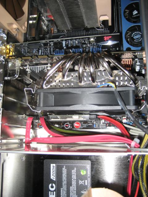

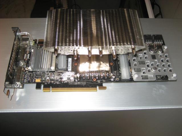

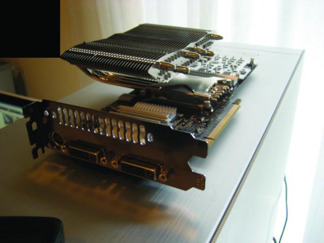

lazarosleon Δημοσιεύτηκε Ιανουάριος 23, 2009 #1 Κοινοποίηση Δημοσιεύτηκε Ιανουάριος 23, 2009 Καλημερες.:happy2::happy2::happy2::happy2::happy2: Μπορω να ξεκινησω λεγοντας ενα μεγαλο ευχαριστω στα Multirama Extreme που φερανε την πολυποθητη HR 03 GTX για την EVGA 280 μου. Επιτελους μπορω να κοιμαμαι ησυχος με λιγοτερο πονοκεφαλο(απο τον ανεμιστηρα της) :jump1::jump1:. Η ψυκτρα ειναι παρα πολυ καλη, τα Ram Cooler ομως να προειδοποιησω πως δεν μου κατσανε και τοσο καλα και εβαλα After Market. Παρα του οτι καθαρισα παρα πολυ καλα τις μνημες, ακολουθωντας βημα βημα τις οδηγιες τοσο των χαρτιων, οσο και του Ιντερνετ, τα ψυκτρακια επειτα απο λιγη ωρα χωρις να δουλεψει η καρτα, ξεκολησανε και πεσανε. Μπρος στα καλη τι ειναι ο πονος λοιπον???Αφτερμαρκετ και κολησανε μια χαρα. Το αποτελεσμα μας νοιαζει. Κλοκαρισμενη καρτα λοιπον με 157 GB Bandwidth και οχι μαμα, στα XP με EVGA Precision 1.4.0, & GPU-Z 0.3.1 οι τιμες ειναι οι εξης. Stable 35 αντι για 44 μαμα, 3DMARK06 Test MAX 59 αντι για 75, GTA4 MAX 64 αντι για 75. Και ακολουθει και το Crysis το οποιο παει με 60 αντι για 70 περιπου. Το κυριοτερο ειναι η ησυχια. Χρησιμοποιηθηκε 12αρης της Coolermaster σε χαμηλα επιπεδα θορυβου, δεν ξερω τι θα γινει εαν βαλω εναν πιο δυνατο.Αυτο που πρεπει επισης να πω για την ψυκτρα ειναι πως ειναι αρκετα γομαρα, στο κουτι μου Lian Li 2110S εχει λιγο αερα αλλα πιανει και αρκετο χωρο. Οταν ποσταρω φωτο θα δειτε τι εστει κ...Φαρδια.... :pleasantry: Συμβουλη λοιπον, για τα 60Ε που κανει αξιζει 100% η αποκτηση της. :D:D Σε αναμονη των φωτο. P.S. MODERATORS εαν δεν ειναι εδω το καταλληλο ποστ μετακινηστε το. Καλη σας ημερα. Link to comment Share on other sites More sharing options...

lazarosleon Ιανουάριος 23, 2009 Author #3 Κοινοποίηση Ιανουάριος 23, 2009 Η ψύκτρα μπορεί να τοποθετηθεί με δύο τρόπους όπως πολλές παρόμοιες της thermalright ή όχι; Φυσικα!!!! Αναλογα την μητρικη ομως ε??? Υ.Γ. Μια μικρη βοηθεια θα θελα στο πως να ανεβασω φωτο εαν δεν πιασουν, ανεβαζω αναλυση 640χ480 για να μην με κραξετε. Β. Υ.Γ. Πανω απο την 280 ειναι η Creative Labs X-Fi Fatality,στο οριο οπως φαινεται. Επισης στο οριο του χιλιοστου ο 12αρης με τον SATA Controller κατω κατω. Link to comment Share on other sites More sharing options...
baltazar1999 Ιανουάριος 23, 2009 #4 Κοινοποίηση Ιανουάριος 23, 2009 Με την ψυχτρα αυτη ομως δεν μενει ζεστος αερας μεσα στο κουτι? Μπορεις να ποσταρεις θερμοκρασεις CPU+MB πριν και μετα την ψυχτρα? Link to comment Share on other sites More sharing options...
lazarosleon Ιανουάριος 23, 2009 Author #5 Κοινοποίηση Ιανουάριος 23, 2009 Με την ψυχτρα αυτη ομως δεν μενει ζεστος αερας μεσα στο κουτι? Μπορεις να ποσταρεις θερμοκρασεις CPU+MB πριν και μετα την ψυχτρα?Φυσικα φιλε μου να σου απαντησω. Επειδη ο ανεμιστηρας διωχνει προς τα πισω τον αερα, η 280 απο μαμα εχει κατι γριλιες, απο εκει φευγει οπως ειδα, μεσα στο κουτι η μητρικη παραμενει με κλειστο το πλαινο πανελ στους 25, NB,SB 40, επεξεργαστης τα ιδια. Καμια διαφορα δεν ειδα προς τα επανω σε κανενα σημειο, επειδη εχω ψαχτει ολιγων τι και θελω δροσερο το κουτι μου, να και ο λογος που εδωσα και τοσα χρηματα ως τωρα. Link to comment Share on other sites More sharing options...
Γιάννης_84 Ιανουάριος 23, 2009 #6 Κοινοποίηση Ιανουάριος 23, 2009 Φυσικα!!!! Αναλογα την μητρικη ομως ε??? Υ.Γ. Μια μικρη βοηθεια θα θελα στο πως να ανεβασω φωτο εαν δεν πιασουν, ανεβαζω αναλυση 640χ480 για να μην με κραξετε. Β. Υ.Γ. Πανω απο την 280 ειναι η Creative Labs X-Fi Fatality,στο οριο οπως φαινεται. Επισης στο οριο του χιλιοστου ο 12αρης με τον SATA Controller κατω κατω. Άρα παίζει και τις γλυτώσεις τις 3 pci που σου πιάνει αν τη βάλεις ανάποδα... καλό αυτό. Link to comment Share on other sites More sharing options...
