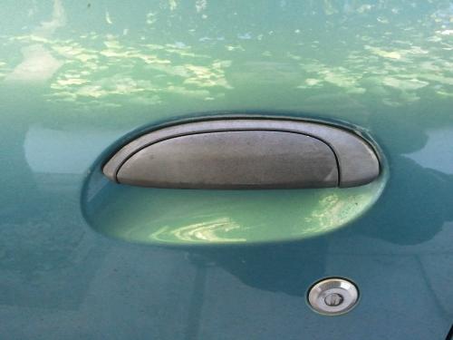

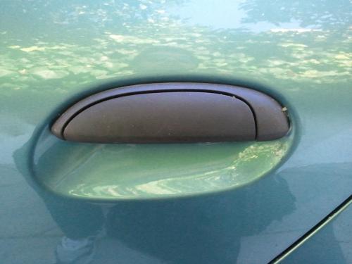

Παίδες ερώτηση. Είχα πάει το αμαξάκι μου για κέρωμα, εσωτερικό-εξωτερικό πλύσιμο, αφού είχα πάρει μία προσφορά από αυτά τα deals sites. Όταν το πήρα λοιπόν, φαινόταν μια χαρά ωραίο, με μία μικρή εξαίρεση στο καντράν του κλιματιστικού που είχε κάποιες φθορές στο χρώμα του πλαστικού τις οποίες "κατάπια".
Γύρω στις 2 βδομάδες μετά, παρατήρησα ότι κάποια εξωτερικά πλαστικά του αυτοκινήτου, όπως κάποια από τα 4 χερούλια των πορτών, έχουν ασπρίσει. Για να καταλάβετε, έχω και φωτογραφίες.
Το ξασπρισμένο είναι έτσι:
ενώ κανονικά θα έπρεπε να είναι έτσι (που είναι πχ τα 2 από τα 4 πλέον):
μου τα κατέστρεψε τελείως ή μπορώ να τους κάνω κάτι;
Με τον ίδιο σκέφτομαι να πάω στο Σάββατο να του τα ψάλλω...
Είναι όλα τα αβαφτα πλαστικά του αμαξιού έτσι?
Άμα όταν ο άλλος το περάσει κερί αλλά δεν μονώσει τα άβαφτα πλαστικά, έτσι γίνονται. Το να γίνουν όπως πριν είναι μανίκι.
Δεν είναι σε όλα τα πλαστικά. Είναι σε 2 χερούλια, λίγο στους υαλοκαθαριστήρες και λίγο το πίσω πλαστικό της αεροτομής. Από αυτά, με ενοχλούν τα χερούλια κυρίως. Το θέμα είναι ότι το πήγα το αμάξι για καλύτερο και βγήκε χειρότερο. :(
Τώρα αν του το πάω, μπορεί να μου το φτιάξει αυτός ή έγινε μόνιμη ζημιά;
