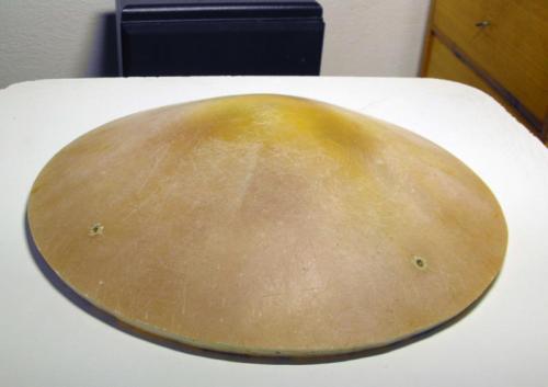

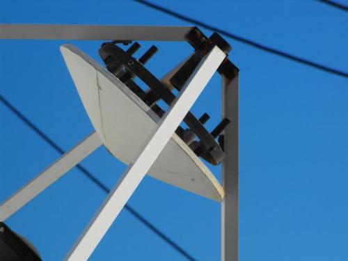

l_satsok Δημοσιεύτηκε Ιούνιος 26, 2009 #1 Κοινοποίηση Δημοσιεύτηκε Ιούνιος 26, 2009 ξερω,δεν εχει να κανει το θεμα με το φορουμ αλλα νομιζω οτι σε αυτο που χρειαζομαι βοηθεια υπαρχουν εδω ατομα οπως ο κοπριτης που σιγουρα θα ξερουν πως να βοηθησουν. ετσι ας μου επιτραπει να βαλω το θεμα και ας πουμε οτι εχει να κανει με mods. πριν 8 χρονια ειχα φτιαξει μια πολυεστερικη κατασκευη που την εβαλα σε δορυφορικο πιατο(πανω απο 4 μετρα) σαν δευτερο ανακλαστηρα. για να γινει ηλεκτρικα αγωγιμη η επιφανεια του κατοπτρου της κολλησα επανω φυλλο χαλκου με βενζινοκολλα. το κατοπτρακι εκανε θαυμασια τη δουλεια του τοποθετημενο οπως φαινεται εδω: μετα απο 8 χρονια ομως ο χαλκος ξεκολλησε,φυσικο ηταν,αρκετα κρατησε στον ηλιο και στη βροχη. και τωρα εχω το πιατακι κατω εδω: και μου ζηταει να το σκεπασω παλι με καποιο ωραιο και ομοιομορφο μεταλλο για να συνεχισει τη δουλεια του,σκεφτηκα να μην του ξανακολλησω φυλλο χαλκου αλλα να το επιμεταλλωσω με καποιο αλλο τροπο. σε αυτο ζηταω βοηθεια,πως γινεται επιχαλκωση σε πολυεστερα; ο κοπριτης που σιγουρα εχει ασχοληθει με επινικελωσεις θα ξερει κατι σχετικο,εδω βεβαια εχουμε να κανουμε με μη αγωγιμο υλικο(πολυεστερα),αλλα καποιος τροπος θα υπαρχει. οπως ας πουμε ο χαλκος που υπαρχει στις πλακετες... ας ειναι και νικελ,δε μας πειραζει. Link to comment Share on other sites More sharing options...

l_satsok Ιούνιος 28, 2009 Author #20 Κοινοποίηση Ιούνιος 28, 2009 παιδια,ευχαριστω για τις απαντησεις.εκανα τελικα το πιο ευκολο,απλο και γρηγορο.πηρα μια ταινια αλουμινιου και την κολλησα επανω σε λωριδες,εγινε μια χαραη ολη διαδικασια πηρε μονο 5 λεπτα.το ετριψα και λιγο με ψιλο ντουκοχαρτο για να αγριεψει λιγο η επιφανεια,τοβαψα ασπρο και ξεμπερδεψα.αν ξεκολησει αυτο θα συμβει σε 2-3 χρονια,δεν το νομιζω γιατι αυτη η ταινια κανειγια μεγαλες θερμοκρασιες,τυλιγουν μπουρια απο σομπες με τετοια.τη δουλεια του την κανει τελεια,ακριβως οπως πριν. Link to comment Share on other sites More sharing options...
