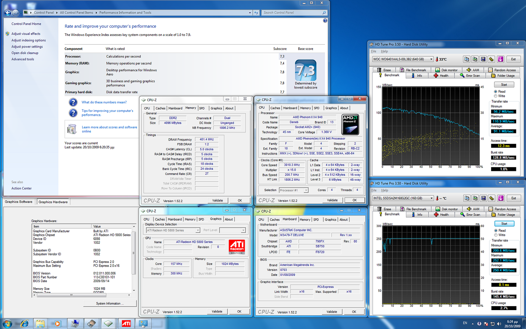

Το gaming rig είναι σχεδόν έτοιμο, χωρίς oc για την ώρα...
AMD Phenom II X4 940 @ 3010MHz
M3A79-T Deluxe
4GB Ram @ 5-5-5-18-24
Gigabyte HD5870
Intel 160GB X25-M G2
WD6401AALS Black
3x BenQ G2400W
Windows 7 Ultimate 32-bit
Όταν έρθει και ο adapter και χτυπήσω και το Enermax Revolution 1050 για το CF, θα είναι έτοιμο... :pleasantry:
