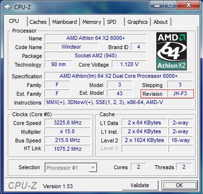

Οff-topic μεν, αλλά έχω μία συναφή ερώτηση: από που διαπιστώνουμε το stepping του επεξεργαστή (αν είναι C2 ή C3)? Υπάρχει κάποια διαφωτιστική αναφορά στο s/n του επεξεργαστή ή μήπως μπορούμε να αντλήσουμε πληροφορίες μέσω κάποιου software?
Link to comment
Share on other sites
Eνδεικτικά:
Phenom II X 965 C2 -> HDZ965FBGI
Phenom II X 965 C3 -> HDZ965FBGM
Του κωδικούς αυτούς τους γράφει πάνω στον επεξεργαστή και είναι ορατοί είτε σε box είτε σε tray μορφή
Eπίσης μπορείς να το τσεκάρεις και με το CPU-Z.
Και μεσα απο το CPU-Z μπορεις να το δεις.
Στην πρωτη καρτέλα στο κουτάκι Revision.
