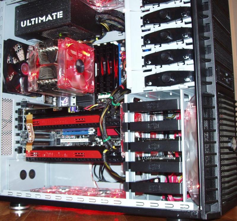

Θα βαλεις στο HAF 932 το τροφοδοτικο επανω και θα σαι μια χαρα.
Δες εδω να καταλαβεις τι λεω.Και διπλα η θερμοκρασια που εχω.
Και βεβαια να τις βαλεις 1η και 3η

θα το δοκιμασω!
takis τα εβαλα ετσι οπως και συ και η διαφορα ειναι ΑΠΙΣΤΕΥΤΗ!
idle παιζω η μια στους 46 και αλλη στους 50 και full load οι ανεμηστηρες δεν υπερβαινουν το 60% ενω πριν πηγαινε 100% στην μια και 80% στην αλλη!!!!
θα βαλω και ανεμηστηρια κατω και πανω εναν 12αρη γιατι βγηκε ο μεγαλος να βοηθησω το flow!

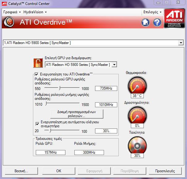

φανταζομαι οτι δεν εχεις βαλει αυτο!!
