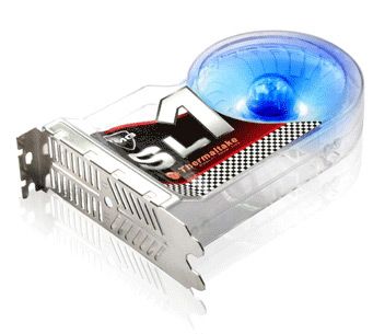

Εγω πάντως έχω 2 9600gt σε sli και παρότι εχω πολύ καλό κουτί σε airflow ( Therlmatake Armor CLS) οι κάρτες ανέβαζαν σε full load κοντά στα 110 βαθμούς . Εβαλα λοιπόν 2 14ηρες στο κάτω μέρος να φυσάνε αλλα μέτρια αποτελέσματα .
Πρόσθεσα λοιπόν και έναν fun extractor :
Και με 10 ευρώ κατέβασα τις θερμοκρασίες σε full load μεταξύ 66-70 βαθμούς .
Eshop link :
http://www.e-shop.gr/show_per.phtml?id=PER.650576&u=THERMALTAKE-A2414-TMG-SL1-SLOT-FAN
Ερχεται και καλοκαίρι βέβαια οπότε ήδωμεν ...
