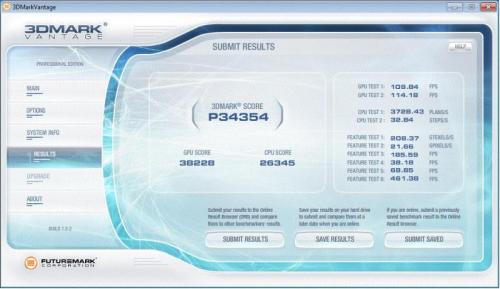

isaios Μάϊος 7, 2010 #111 Μάϊος 7, 2010 ενα προχειρο vantage με trifire 5970+5870 στα 900/1100 με τους 10.4 του atiman και φλασαρισμενη την 5970 με τα σφιχτα timings 1.162v core

ManolisX Μάϊος 7, 2010 #117 Μάϊος 7, 2010 isaios έγραψε: ενα προχειρο vantage με trifire 5970+5870 στα 900/1100 με τους 10.4 του atiman και φλασαρισμενη την 5970 με τα σφιχτα timings 1.62v core1.62;ΧΑ..Αν ήταν τόσο θα είχε καεί η κάρτα πίστεψε με!
