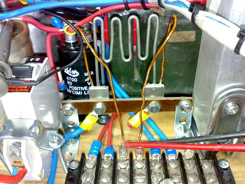

Inferno: Η κατασκευή του κυκλώματος ελέγχου της τάσης θέρμανσης (V heat controller).
Β. Η κατασκευή του shunt μέτρησης του ρεύματος εξόδου.
Δεδομένου ότι η πλακέτα του Vheat controller διαθέτει την δυνατότητα να ελέγχει και το ρεύμα εξόδου του τροφοδοτικού, έπρεπε να φτιάξω μια αντίσταση μέτρησης του ρεύματος.
Εδώ οι απαιτήσεις δεν είναι τόσο υψηλές όσο ήταν στο shunt μέτρησης του ρεύματος θέρμανσης, μας αρκεί η βαθμίδα αυτή -για λόγους προστασίας της- να μην ξεπερνά μια μέγιστη τιμή ρεύματος (περίπου 12,5 Ampere).

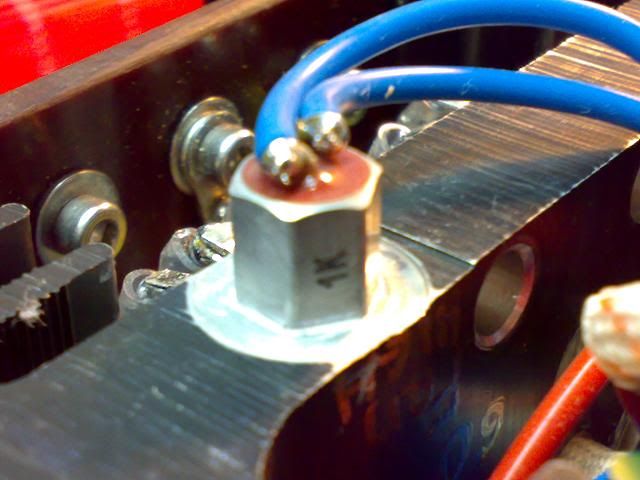

Σαν βάση στήριξης , αλλά και ψύξης του shunt επιλέχτηκε από το "θησαυρό", μια παλία ψύκτρα από ένα αρχαίο Pentium.
Στην οποία μετά από το σχετικό "αγρίεμα" με ένα 100ρι ντουκόχαρτο, και το απαραίτητο καθάρισμα με βενζίνη:
Κολήθηκαν με κόλα διπλή (150 C) τέσσερείς αντιστάσεις (0,18 R , 15 Watt)Q
Δόθηκε ιδιαίτερη προσοχή στο να ευθυγραμμιστούν οι αντιστάσεις -που έρχονται τσίμα-τσίμα πάνω στην ψύκτρα,
γιατί ανάλογα μικρό περιθώριο ( μόνο ένα mm) έχει και η υποδοχή στήριξης της ψύκτρας του shunt.
Στη συνέχεια διαμορφώθηκαν με χοντρό χάλκινο σύρμα δύο βραχυκυκλώματα και κολήθηκαν καλά πάνω στα άκρα των αντιστάσεων:
Η "διαγώνια" τοποθέτηση των σημείων που θα κοληθούν τα καλώδια είναι εσκεμένη , διότι με τον τρόπο αυτό ισοφορτίζονται όλες οι αντιστάσεις με τον ίδιο τρόπο (κατα το δυνατόν).
Το καλάϊχρησημοποιήθηκε και για να ντυθεί με ένα στρώμα και το χάλκινο σύρμα.
Οι κολήσεις έγιναν πολύ προσεκτικά και με αρκετή ποσότητα κόλησης:
Όπως ίσως θα έχετε παρατηρήσει στις τέσερεις "γωνίες" της ψύκτρας , έχουν ανοιχτεί κάποια σπειρώματα:
Αυτά θα χρησημεύσουν στην στερέωσή της, αλλά πρίν ας δούμε και τα καλώδια που θα μεταφέρουν το ρεύμα.
Αυτά είναι καλώδια σιλικόνης υψηλής ποιότητας , υπερεύκαμπτα, διατομής 2,5 mm^2 στα οποία έχει τοποθετηθεί σε επίμαχα σημεία ,
επιπρόσθετη προστασία από μακαρόνι sterling που είναι φτιαγμένο από υαλοΰφασμα και σιλικόνη:

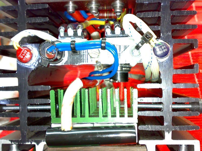

Μια πολύ λογική θέση θα ήταν κάπου κοντά στην κύρια ψύκτρα έτσι ώστε να την παίρνει και αυτή κάποιο ρεύμα αέρα.
Και η πιο καλή θέση είναι ..... μέσα στην ψύκτρα!!!:
Όπως βλέπετα οι καλές συμπτώσεις συνεχίζονται, πρός όφελος της "καλαισθησίας του πράγματος.
Η σερέωση έγινε με βίδες Μ3 και όλες οι τρύπες έγιναν με δέσιμο των κοματιών μαζί:
Αυτό βέβαια σημαίνει ότι τα κομάτια έχουν μια και μόνη σωστή τοποθέτηση, για το ταίριασμά τους λοιπόν,
σημαδεύτηκαν κατάλληλα με πονταρισιές (πάνω δεξιά πλευρά την Πράσινης ψύκτρας και στο μαύρο πτερύγιο της μεγάλης ψύκτρας)

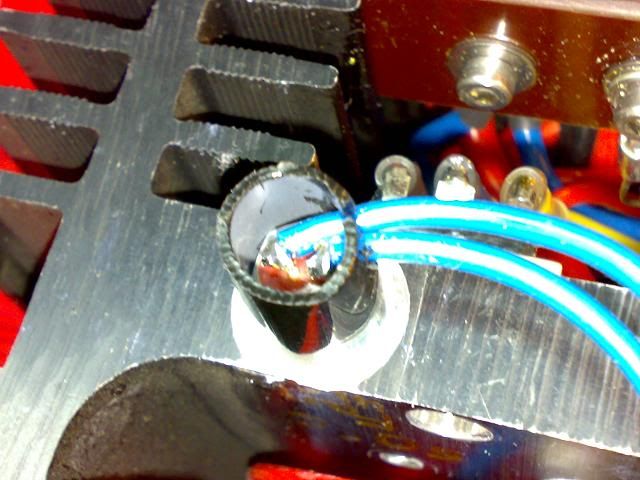

Το εκτεθιμένο βραχυκύκλωμα του Shunt μονώθηκε από τυχαία επαφή, με ένα σωληνάκι από σκληρό πλαστικό , το οποίο σχίστηκε κατά μήκος:
Μια πιο γενική είκόνα:
Και μια εκόνα από πάνω , όπου φαίνεται η "μακαρονάδα" για την οποία θα γίνει κουβέντα σε επόμενο post.:
Στις λεπτομέρειες να δείξω πώς στερώθηκαν οι βίδες , με τις οπόιες υπήρχε θέμα, γιατί χωρίς ροδέλα ψιλοβουτάγανε ανάμεσα στα πτερύγια τις μαύρης ψύκτρας,
και όταν έβαζα ροδέλα έπρεπε να κάνω "δέηση" για να κάτσει σωστά.
Το πρόβλημα τελικά λύθηκε με την χρήση πλαστικών διέλευσης από μεγάλα τρανζίστορ:

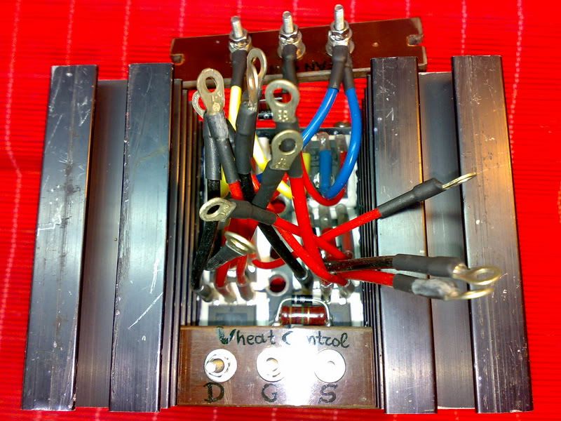

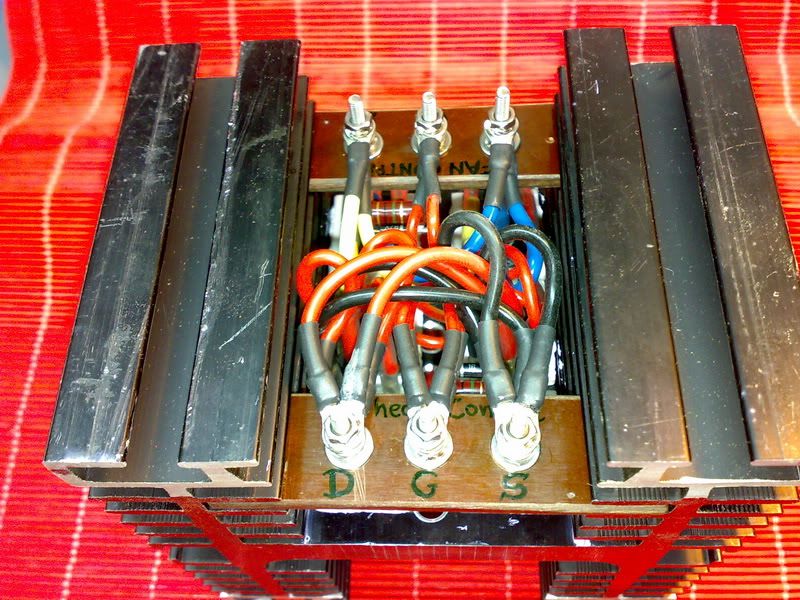

Β. Η κατασκευή της βαθμίδας εξόδου.
Το προηγούμενο post ήταν λίγο προθύστερο και προϊδέασε για την μορφή της βαθμίδας εξόδου, ήρθε λοιπόν η ώρα να δούμε πώς θα είναι:

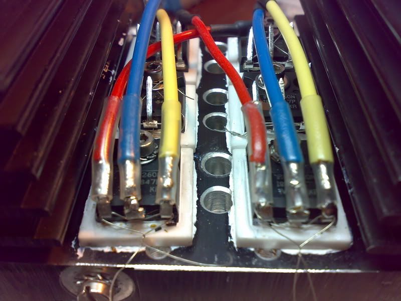

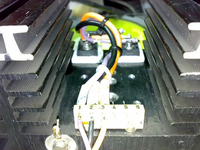

Όπως θα θυμάστε από την αναφορά στον Fan controller είχα φτιάξει αυτό:
Αλλά η πορσελάνη που θα γίνονταν οι συνδ'εσεις μου φάνηκε λίγο "αχαμνή" για τα καλώδια που θα π΄νε επάνω της.
Έτσι αποφάσισα να την αλλάξω.

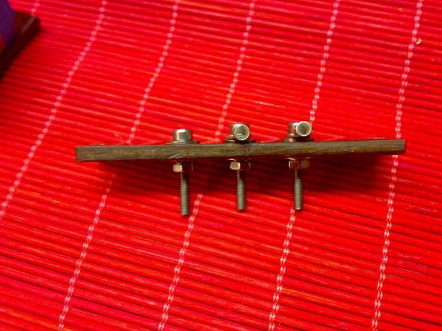

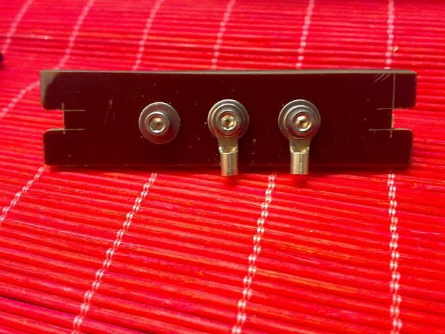

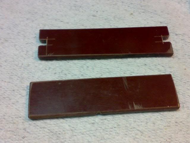

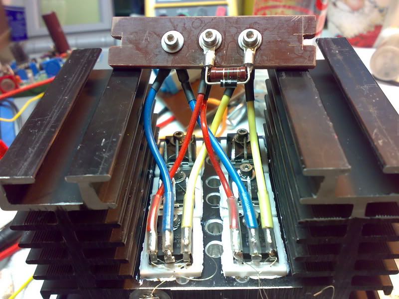

Με την βοήθεια μιας πλάκας βακελίτη κόπηκαν δύο κομάτια:

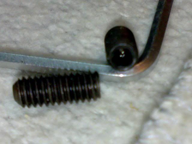

Στα κομάτια αυτά κόπηκαν δύο εσοχές (φαίνονται στο πάνω κομάτι,
αυτές οι εσοχές είναι υπολογισμένες έτσι ώστε να χωράνε μέσα τους ακέφαλες βίδες allen (σκουλικόβιδες):
Στα κομάτια αυτά στερώθηκαν ανοξείδωτες βίδες και κάππιοι βοηθητικοί ακροδέκτες:

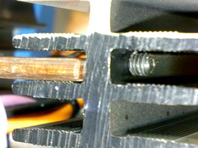

Τα κομάτια ήταν υπολογισμένα να χωράνε ακριβώς ανάμεσα στα πτερύγια της ψύκτρας, όπου στρεώθηκαν με την βοήθεια των ακέφαλων βιδών:
και μια λεπτομέρεια της στερέωσης:
Η λύση αυτή είναι "απείρως" στιβαρότερη από την προηγούμενη, και πολύ πιο κατάλληλη γι' αυτό που έχω κατά νου.

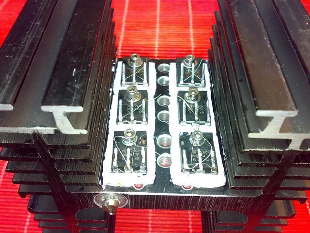

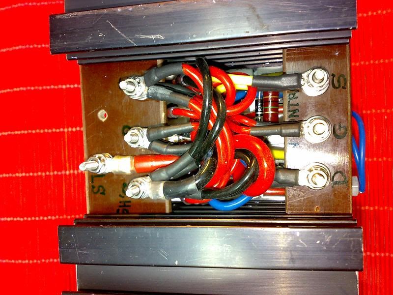

Έτσι λοιπόν αφαιρέθηκε η πορσελάνη και μπήκαν στη θε΄ση τους τα τρανζίστορ των δύο βαθμίδων
(υπενθυμίζω ότι στην ίδια ψύκτρα "συγκατοικούν" τόσο τα τρανζίστορ του Fan controller για τις δοκιμαζόμενες ψύκτρες ,
όσο και τα τρανζίστορ του Vheat controller:

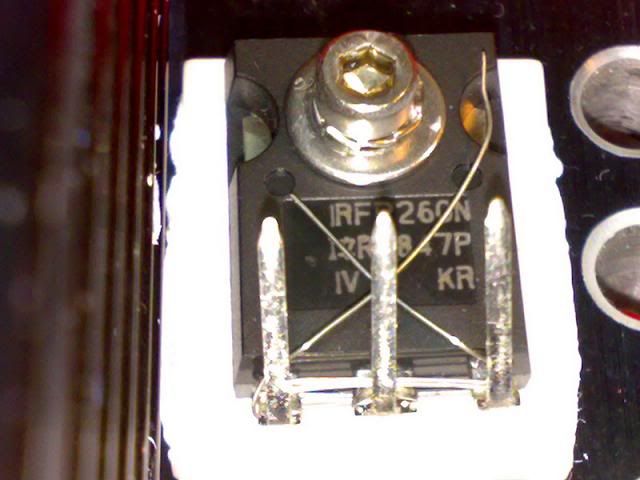

Πάνω στα τρανζίστορ φαίνονται κάτι "τριχούλες' , δεν έβγαλαν γένια..._αν και δεν ήταν απίθανο με τον ρυθμό που πάω!!....απλά είναι συρματάκια που χρησημοποιώ για κάθε ενδεχόμενο, μην τυχόν και καεί κανα gate αππο τα Mosfet:
Αυτά τα συρματάκια προστατεύουν από υπερτάσεις τα gate και φυσικά αφού γίνουν όλες οι συνδέσεις θα π[ρέπει να αφαιρεθούν , διαφορετικά.........:wall:

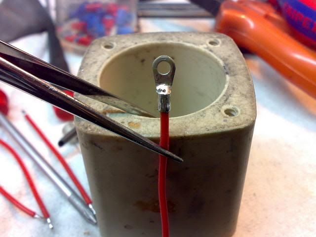

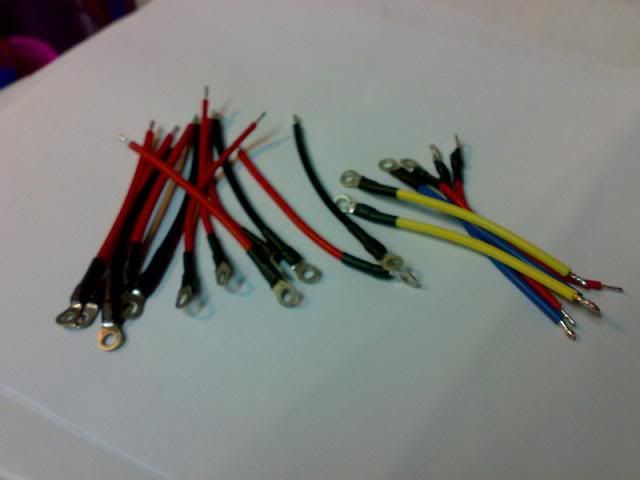

Στην συνέχεια φτιάχτηκαν τα απαραίτητα καλωδιάκια, όλα ακριβώς με το ίδιο μήκος,
έτσι ώστε να αποκλειστεί και ο παραμικρός λόγος ανισοκατανομής του ρεύματος τουλάχιστον από αυτούς που περνάνε απο το χέρι μου.

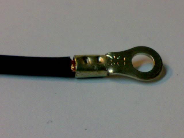

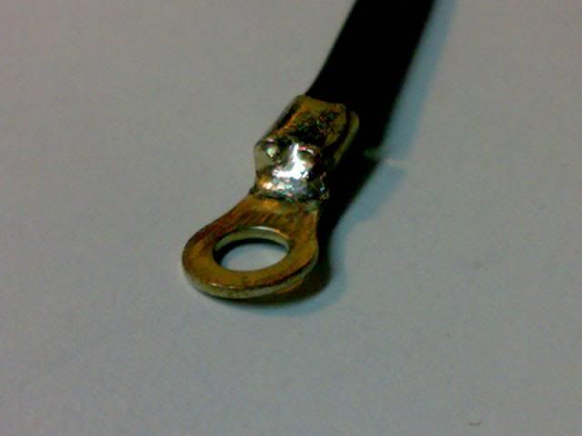

Οι ακροδέκτες αυτοί είναι πρεσαρισμένοι και κολημένοι:
Θα μου πείτε πολύ ασχολούμαι με τις συνδέσεις , όποιος το νομίζει όμως αυτό ...απλά προκαλεί την τύχη του!!!
Αφού λοιπόν είχα τα καλωδιάκια , τα οποία να σημειωθεί ότι έιναι υπερευκαμπτα με μόνωση σιλικόνης η οποία , αντέχει πάνω από 350 βαθμούς (μπορείς να έχεις το κολητήρι κολημένο πάνω τους για ώρα και να μην χαμπαριάζουν τίποτα), κάναμε και τα πρώτα κολήματα , ξεκινώντας από τα δύο τρανζίστορ του Fan controller:
Και συνδέθηκαν και οι ακροδέκτες τους στην βακελιτένιας βάσης "οριολωρίδα:
Παρατηρήστε στην πάνω πλευρά τι έχει κοληθεί στους δύο ακροδέκτες που είχα αφήσει σαν αναμονή, έιναι μια αντίσταση , και μια ζένερ για την προστασία των gates των τρανζίστορ.
Έτσι το άκρο αυτό μπορεί να μπεί στην θέση του:
Και τώρα μπορούμε να σχοληθούμε με το άλλο που έχιε και περισότερο ενδιαφέρον.
Κολήθηκαν και εκεί τα καλωδιάκια :
Και μόλις έφτασα στην τελική μορφή:
Αντιλήφτηκα τι ήταν αυτό που με ενοχλούσε (αυτό που λέμε ...κάτι ξεχνάω...), δεν είχα προβλέψει τους ακροδέκτες του shunt (το οποίο κατασκευάστηκε αργότερα)
Άντε πάλι φτού και από την αρχή , κατασκευή νέου πλακιδίου που να έχει περισότερους ακροδέκτεςκαι τοποθέτησή του:

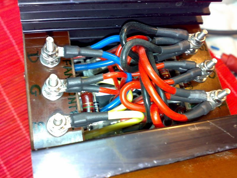

Στις φοτό αυτές έχουν μπεί και τα καλώδια του shunt , οπότε η " μακαρονάδα" αυτή είναι η τελική εικόνα.

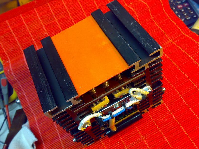

Αφού λοιπόν φτάσαμε ώς εδώ , ήταν η ωρα των προστασιών.
Και μιας και θα υπάρχει έλεγχος ρεύματος, αυτό που πρέπει να κυταχτεί είναι η θερμοκρασία.
Για τον σκοπό αυτό σχεδιάστηκε ένα κύκλωμα θερμοστατών και θερμίστορ το οποίο παρέχει τις ακόλουθες δυνατότητες:
1. Βαθμίδα πρώτη:
Ο ανεμιστήρα τροφοδοτείται με 6 volt και αθόρυβα ψύχει την βαθμίδα.
2. Αν η θερμοκρασία ανέβει πάνω από τους 45 C τότε ένα κύκλωμα που χρησημοποιεί σαν αισθητήρα θερμίστορ δίνει εντολή η τάση του ανεμιστήρα να αυξηθεί στα 9 volt .
3. Αν η θερμική επιφόρτιση είναι πολύ μεγάλη, τότε πάνω από του 70C Κλείνει η επαφή ενός θερμοστάτη (δίνεται και μια αναγγελία γι' αυτό ) και ο ανεμιστήρας τροφοδοτείται πλέον με την μέγιστη τάση (12 Volt).
4. Αν απρ' όλα αυτά η θερμοκρασία εξακολουθεί την ανοδική -και καταστροφική της πορεία- , πάνω από τους 80 C ,ένας άλλος θερμοστάτης ανοίγει την επαφή του και δίνεται η εντολή του μηδενισμού του ρέυματος και της τάσης θέρμανσης, και φυσικά και τα αντίστοιχα alarm!
Πιστεύω ότι έχω πάρει όλα τα λογικά μέτρα!:rubik:
Τα υλικά αυτά μπήκαν στην χειρότερη δυνατή -από θερμικής άποψης- θέση της ψύκτρας , έτσι ώστε να μπορούν να ανιχνέυσουν την πιο δύσκολη κατάσταση, στο πίσω μέρος , από εκεί που βγαίνει ο αέρας:

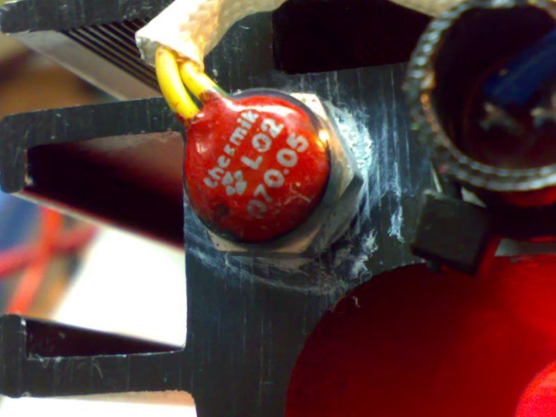

Στο προηγούμενο post αναφέρθηκα σε κάποιους θερμοστάτες, αυτό στους περισότερους θα φέρνει στο μυαλό , κάποια ογκώδη σχετικά αντικείμενα, με χοντρές επαφές κλπ, στην περίπτωσή μας όμως τα πράγματα είναι πολύ περιορισμένων διαστάσεων.:

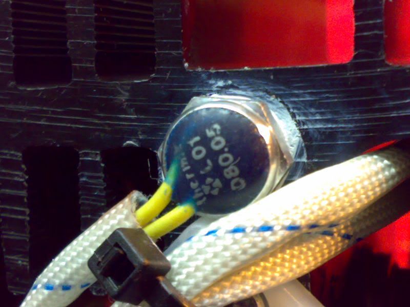

Το υλικό είναι της Thermik και είναι ο θερμοστάτης με την N.O. επαφή , λειτουργεί στους 70 βαθμούς και έχει υστέρηση 5 βαθμούς ("ηρεμεί" στους 65 βαθμούς).
Και ο άλλος θερμοστάτης:
Είναι επαφής N.C. και λειτουργεί στους 80 βαθμούς , με την ίδια υστέρηση.

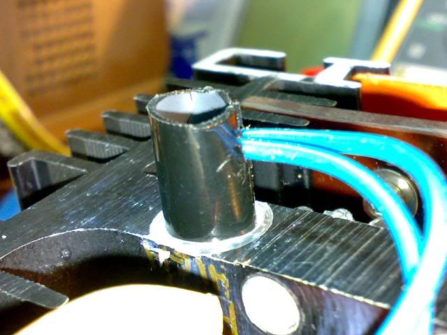

Εδώ είναι το θερμίστορ:
(ζητώ την κατανόησή σας για το "καλιτεχνικό φλουτάρισμα" της εικόνας, το έρμο το κινητό είχε πεισματώσει!)
Για λόγους προστασίας των καλωδίων και των ακροδεκτών του θερμίστορ, από μια σκληρή πλαστική σωλήνα έκοψα ένα μικρό κομάτι , το οποίο το έσκισα κατάμήκος και δημιούργησα ένα κενό απ' όπου μπορούν να περάσουν τα καλώδια, και στην συνέχεια το φόρεσα σαν "νάρθηκα γύρω από το θερμίστορ:
Ετσι υπάρχει και προστασία μηχανική και καλύτερη θερμική παρακολούθηση της κατάστασης της ψύκτρας.
Τα καλώδια όλα είναι ειδικά καλώδια σιλικόνης (των θερμοστατών είναι σιλικόνη ενισχυμένη με υαλοΰφασμα) και κάπου έπρεπε να συνδεθούν πάνω στην κατασκευή.

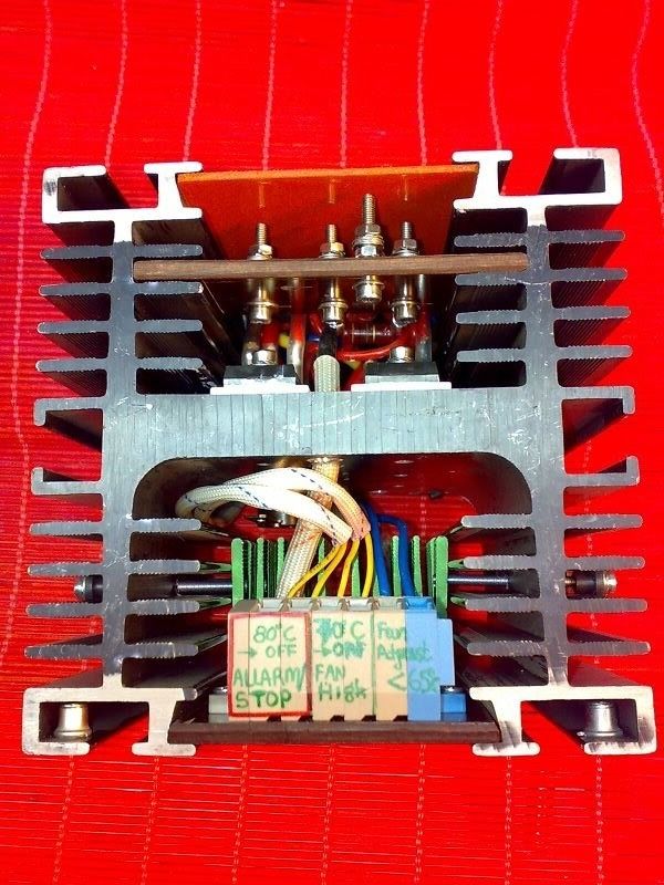

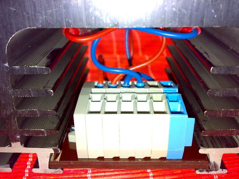

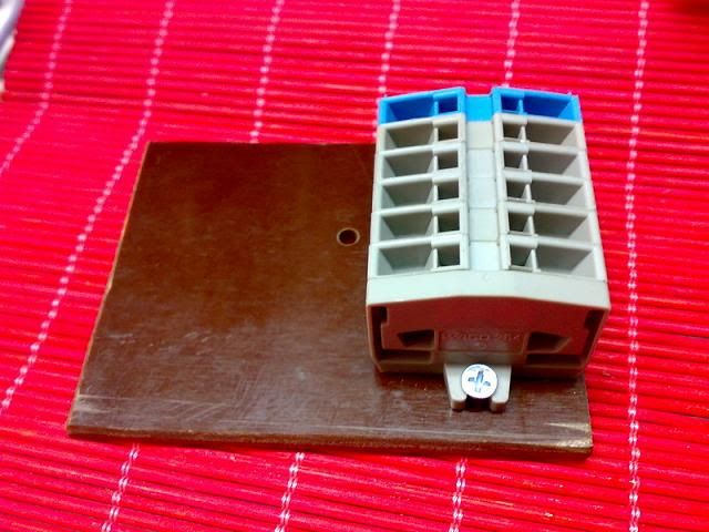

Για τον σκοπό αυτό κόπηκε και διαμορφώθηκε ένα πλακάκι ακόμα από βακελίτη, πάνω στο οποίο στερεώθηκε μια κλεμοσειρά ελατηριωτού κλωβού:
Αυτή είναι υπολογισμένη να μπαίνει εφαρμοστά στην ψύκτρα:
Στην συνέχεια έγιναν οι συνδέσεις των καλωδίων:
Και η τελική εικόνα είναι:
Το πλακάκι αυτό μπαίνει εφαρμοστά και όταν σφιχτούν οιι βίδες που στηρίζουν την ψύκτρα του Shunt τότε σφίγκει και δεν κινειται.

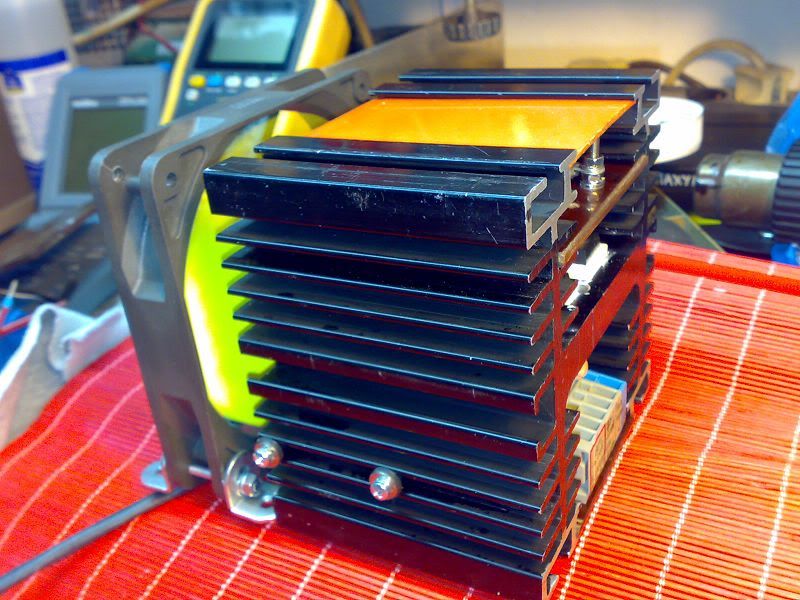

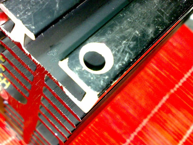

Τελικώς αυτές οι αυλακώσεις της ψύκτρας απεδείχθησαν πολύ "συνεργάσιμες"!
Για την στερέωση της ψύκτρας έχουν ανοιχτεί τρύπες στις οπόίες έγινε ένα ελαφρό φρεζάρισμα και στην συνέχεια "φυτεύτηκε" πάσο:

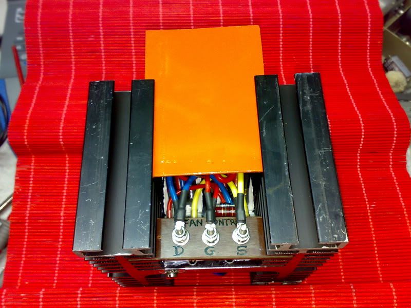

Και σαν μια τελική πινελιά , για λόγους προστασίας κόπηκε από ένα λεπτό φύλο πανίτη ένα κομάτι το οποίο αφού βάφτηκε (ο Θεός να το κάνει!!) μπήκε συρταρωτά στην κορυφή της ψύκτρας:

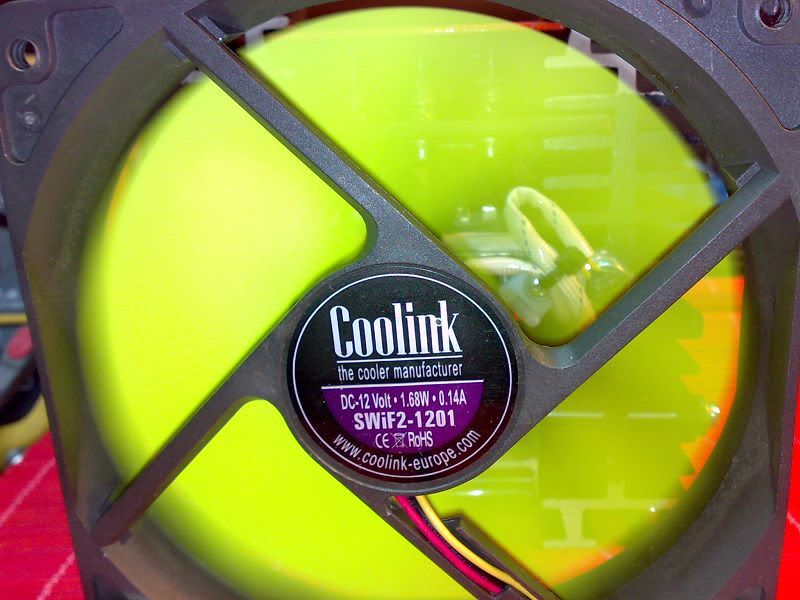

Έ και αφού ήταν όλα έτοιμα έκανα και μια αναπαράσταση με τον ανεμιστήρα:
Και ακόμα μία, με ..πως να το πώ ....ένα καλιτεχνικό αέρα!

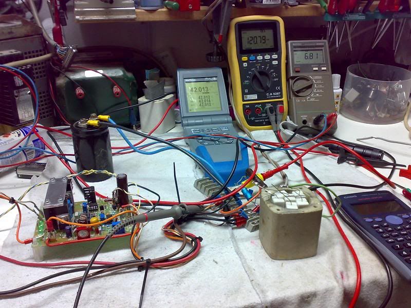

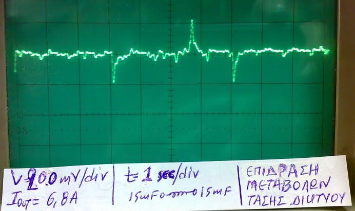

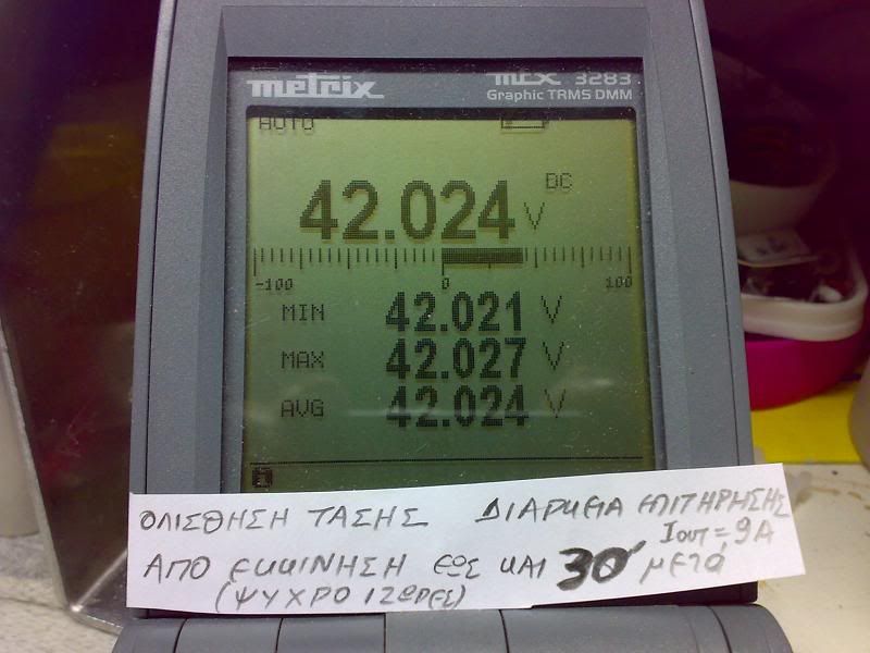

2. Το κυρίως κύκλωμα του Vheat controller δοκιμάστηκε και δουλεύει πάρα πολύ καλά:
και για να εξηγιέμαι :

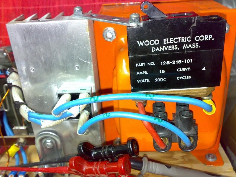

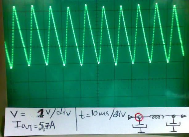

α. Σταθερότητα τάσης χωρίς φορτίο καλύτερη από 3 mV στα 42 Volt της εξόδου και για πάροδο χρόνου μιας ώρας.
β. Διαφορά τάσης μεταξύ της εν κενώ λειτουργίας και την υπό πλήρες φορτίο λειτουργίας= 0 mV
γ. Διαφορά της τάσης εξόδου για μεταβολή της θερμοκρασίας ίση με 60 βαθμούς Celsius = 0,045 % των 42 Volt.

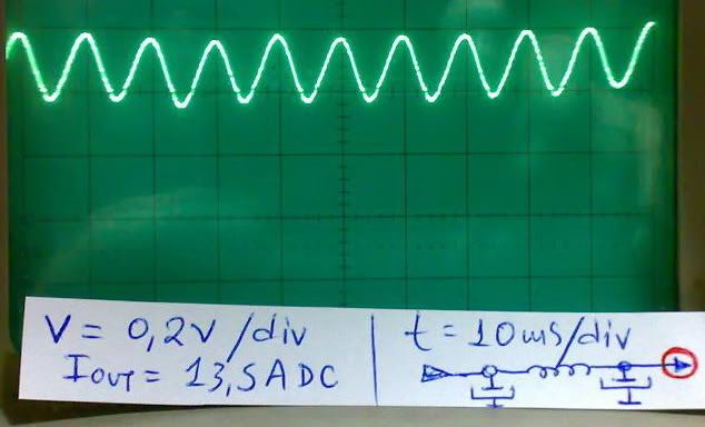

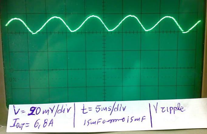

δ. Κυμάτωση τάσης για φορτίο 6 Ampere </= 5mVolt.

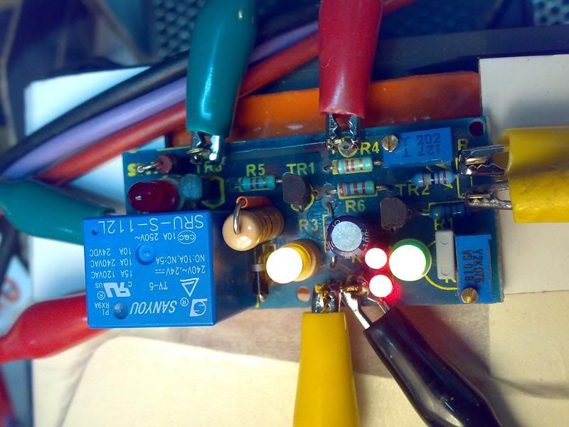

Όπως συνήθως -εφόσον διατίθεται κάτι βολικό - ξεκίνησα από τα εύκολα:

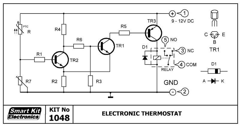

Κάπου μέσα στον θησαυρό", είχα έρθει μούρη με μούρη (!) με ένα κιτάκι ενός απλού -για να μην πώ απλοϊκού- θερμοστάτη, ο οποίος χρησημοποιούσε ένα NTC θερμίστορ, και 3 τρανζίστορ για να ανοιγοκλέινει έναν ρελέ στον οποίο σαν φορτίου μπαίνει αυτό που θέλουμε να ελέγξουμε.

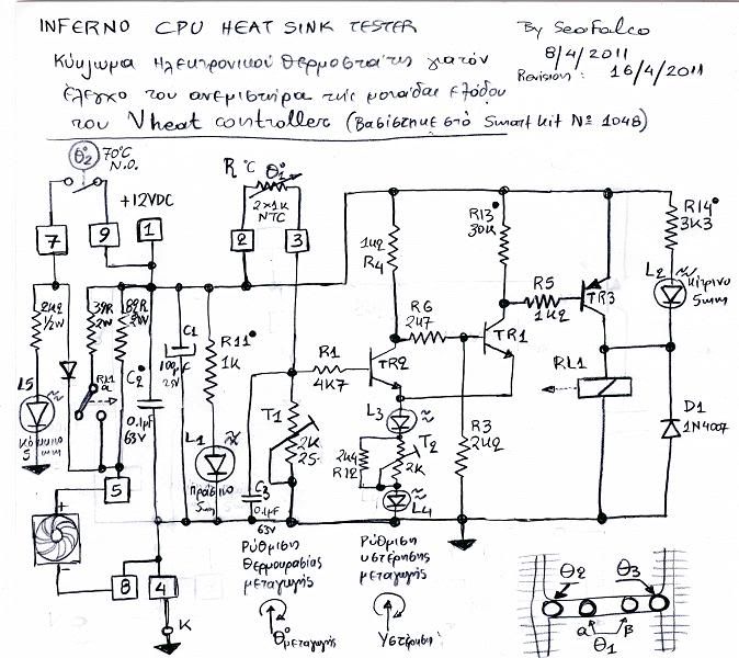

το κύκλωμα είναι :

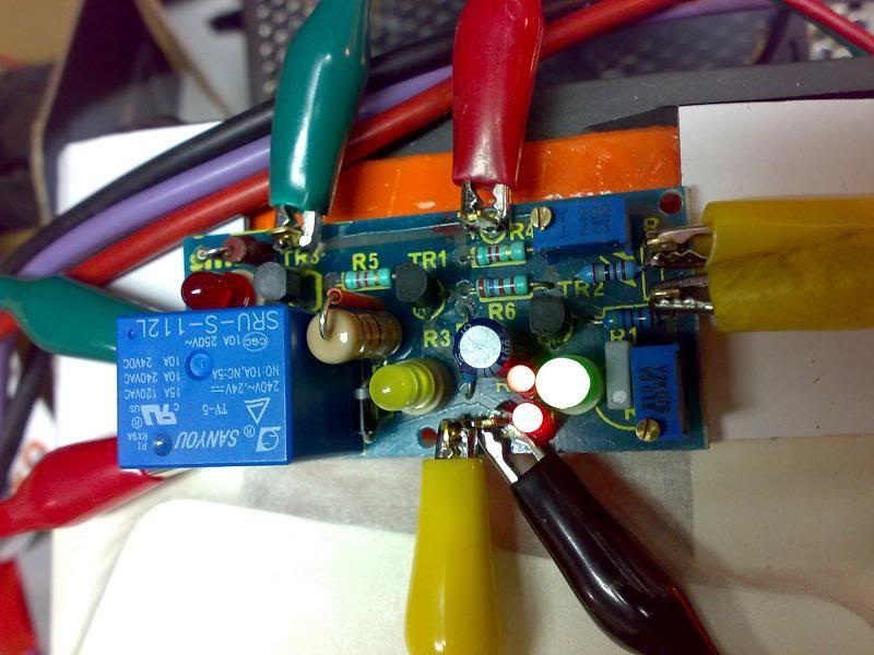

Με βάση την πλακέτα αυτού του κυκλώματος έστησα έναν μικρό ελεγκτή του ανεμιστήρα της ψύκτρας, ο οποίος :

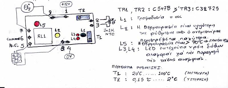

1. Έχει τρείς σκάλες ταχύτητας.
2. Έχει ρυθμιζόμενη θερμοκρασία ενεργοποίησης.
3. Εχει ρυθμιζόμενη υστέρηση.
4. Μπορεί να διατηρήσει την θερμοκρασία πρακτικά σταθερή αυξομειώνοντας -σε βήματα - την ταχύτητα του ανεμιστήρα.

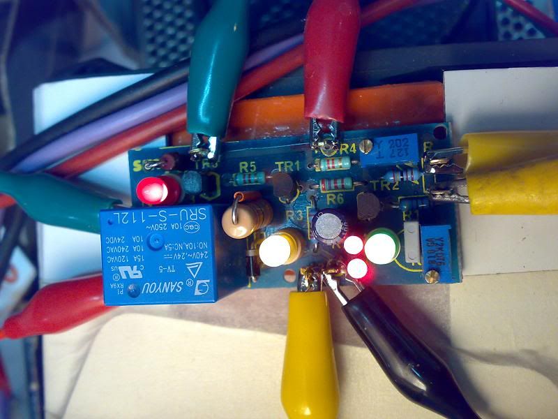

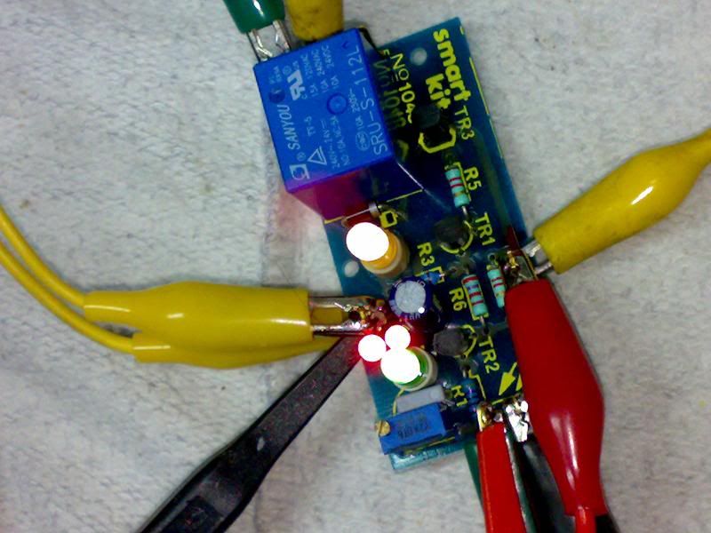

Αλλά ας δούμε τι έγινε:

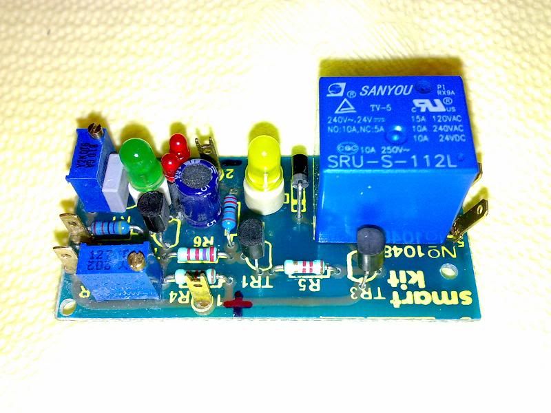

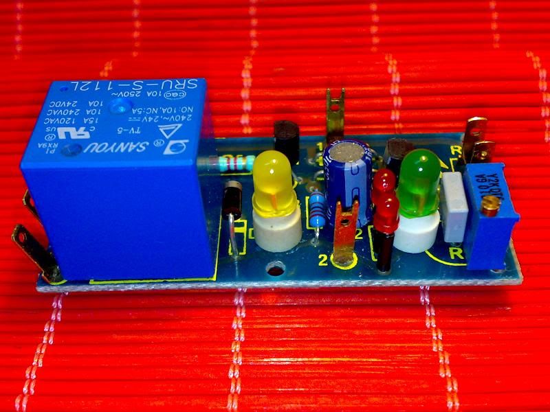

Η πλακέτα αρματώθηκε με επιλεγμένα υλικά, πράγμα που σημαίνει ότι από τα υλικά του κιτ χρησημοποιήθηκαν μόνο όσα είχαν την απαιτούμενη ακρίβεια και ευκολία, έτσι η αρχική εικόνα είναι:
Εδώ έχουν προστεθεί μόνο κάποια LED , τα οποία είτε είναι ενδεικτικά (τα μεγάλα), είτε εκτελούν χρέη διόδων παραγωγής τάσης αναφοράς (το ζευγάρι τα μικρά κόκκινα).
Η επιλογή αυτή ακολουθήθηκε , γιατί το αρχικό κύκλωμα είχε πολύ μεγάλη υστέρηση, η οποία ήταν σταθερή, με αποτέλεσμα η θερμοκρασία να κινείται περιξ μια θερμοκρασίας με διακύμανση περίπου +/- 4 με 5 βαθμούς.
Αυτό θεωρήθηκε πολύ χονδροειδής προσέγκιση στο πρόβλημα, γι΄αυτό και αλάχτηκε το κύκλωμα.
Στην συνέχεια , η υστέρηση έγινε ρυθμιζόμενη, και μέσω ενός τρίμερ μπορούμε να την ρυθμίσουμε από -συνολικά- περίπου 2 βαθμούς , έως -συνολικά- τα 0,15 του βαθμού!!
Τα ( !! ) είναι εσκεμένα γιατί είναι πράγματι πολύ σημαντικό, από ένα τόσο απλό κύκλωμα να έχεις τόσο λεπτομερή ρύθμιση.
Ετσι προσετέθει και ένα ακόμα τρίμερ, και η εικόνα έγινε:
Και φυσικά μετά ήρθε η ώρα των δοκιμών:
Δούλευε "ρολόϊ" , οπότε άρχισα να σχεδιάζω το υπόλοιπο κύκλωμα, το οποίο σε συνεργασία με τον θερμοστάτη, θα διαχειριζόταν την θερμοκρασία της ψύκτρας του Vheat controller.
Στην πορεία του σχεδιασμού φάνηκε ότι μπορεί να έχω μια λύση η οποία χωρίς να "απεμπολεί" κανέναν από τους στόχους, μπορεί να υλοποιηθεί με πολύ λίγα υλικά.
Τώρα καταλαβαίνεται....τραβάτε με κι' ας κλαίω.....μια τρυπούλα εδώ , ένα στριμωγματάκι εκεί, μπήκε και το υπόλοιο κύκλωμα πάνω στην πλακετίτσα!!!!
Προσετέθει και ένα ακόμα ενδεικτικό LED και έτσι τώρα έχουμε:
1. Πρώτη σκάλα ( ανάβει το πράσινο), ο ανεμιστήρας τροφοδοτείται με 6,5 Volt.
2. Δεύτερη σκάλα (ανάβει και το κίτρινο) και ο ανεμιστήρας έχει 9,2 Volt. (Αυτό ρυθμίστηκε να συμβαίνει στους 45 βαθμούς.
3. Τρίτη σκάλα (ανάβει και το κόκκινο ενδεικτικό) και στον ανεμιστήρα πλέον πάνει περίπου 11,5 Volt (Αυτό συμβαίνει όταν η θερμοκρασία φτάσει στους 77 βαθμούς,. οπότε και κλείνει η επαφή του "κόκκινου" θερμοστάτη της ψύκτρας -δείτε το προηγούμενο post ).
Και μετά ξανά δοκιμές , εδώ οι τρείς σκάλες σε "δράση":
Η πρώτη :
Η δεύτερη:
Και η τρίτη:
Βέβαια με τόσο υλικό που έπρεπε να μπεί πάνω στο πλακετάκι, ένα μέρος από αυτό κατέληξε στην "αφάνεια " της πίσω πλευράς:
Αλλά και από εκεί μια χαρά κάνει την δουλειά του , χωρία να ....παραπονιέται!!

Και μετά αφού στήθηκε η βαθμίδα εξόδου μπήκαν δύο θερμομετρικά prob , ένα με διακριτικότητα 0,01 Βαθμό και ένα -τύπου Κ_ με διακριτικότητα 1 βαθμού.
Και τα δύο στερώθηκαν σε κοντινά σημεία , και πάνω στην βασική πλάκα στερέωσης των τρανζίστορ, και όσο πιο πίσω -προς την έξοδο του αέρα ήταν δυνατόν για να έχω τις πιο δύσκολες συνθήκες:
Στη συνέχεια ετέθη το όλο κατασκέυασμα σε θερμικό φορτίο περίπου από 90 - 110 Watt και ελήφθη μια σειρά _πολύ μακρυά_ μετρήσεων:

Και μιας και είπα για κατασκευή και από όποιον φίλο θέλει , να παραθέσω και τα σχέδια:
και το "τοπογραφικό" :

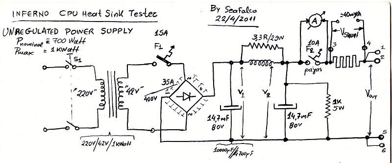

Κατ' αρχήν λόγω έλειψης μεσαίας λήψης εφαρμόστηκε πλήρης ανόρθωση με μια γέφυρα διόδων 35 Α / 400 V.
Η ανορθωμένη τάση οδηγείται σε ένα σύνθετο φίλτρο τύπου " Π " με χωρητική είσοδο.
Πρώτα είναι ένας πυκνωτής 10 mF , μετά ένα τσοκ (πόσα Henry είναι δεν ξέρω, αλλά απ' ότι φαίνεται δουλεύει ποίημα), και στην συνέχεια ένας ακόμα πυκνωτής 10 mF.
Βέβαια στην πορεία προσετέθησαν και άλλα εξαρτήματα, αλλά τα βασικά είναι αυτά.

Το παλιό -καλό - καιρό, λοιπόν που δεν υπήρχαν και τόσο πολλά μεσα οι τεχνικοί έκαναν την δουλειά τους χρησημοποιώντας την φυσική των υλικών "μέχρι εκεί που μπορούσε να πάει", ανάμεσα σε άλλα πολύ πιο σύνθετα , τ πιο ευρέως διαδεδομένο μέσο για εξομάλυνση της κυμάτωσης της τάσης ήταν ένα πηνίο το οποίο αποθηκέυοντας ενέργεια κατά την φάση φόρτισης του πυκνωτή που το ακολουθούσε , του απέδιδε αμέσως μετά , κατά την φάση εκφόρτισης του πυκνωτή, τελικός σκοπός , η κατα το δυνατόνμικρότερη κυμάτωση.

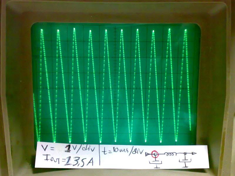

Αλλά ας δούμε στην πράξη τι συμβαίνει:
1. Η κυμάτωση της V1 ( δες στο σχέδιο του προηγούμενου post) είναι παρμένη πάνω στον πυκνωτή που είναι πρίν το τσοκ:
Βλέπουμε ότι με φορτίο μέγιστο (13,5 Α) και πυκνωτή 10 mF, έχουμε κυμάτωση περίπου 7,5 Volt.
Βεβαίως υπάρχει άμεση εξέρτηση ανάμεσα στην κυμάτωση και το ρεύμα που παρέχει το τροφοδοτικό στο φορτίο, στην φοτό που ακολουθεί το ρεύμα είναι αρκετά μικρότερο (5,7 Α) και η κυμάτωση είναι επίσης μικρότερη ( 3,5 Volt.

στην φοτό που ακολουθεί, το ρεύμα είναι αρκετά μικρότερο (5,7 Α) και η κυμάτωση είναι επίσης μικρότερη ( 3,5 Volt).

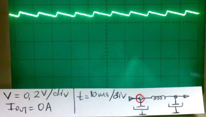

Ακόμα και αν το φορτίο γίνει "μηδενικό" , υπάρχει κυμάτωση:

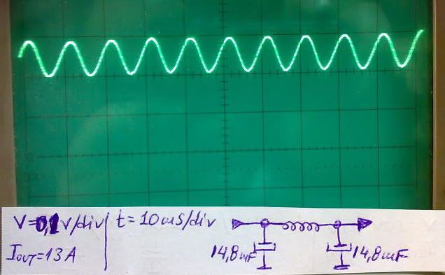

Αν όμως μετρήσουμε τα αντίστοιχα μεγέθη ακριβώς μετά το τσοκ (τάση V2) , τα πράγματα αλάζουν ριζικά:
Υπό τις ίδιες συνθήκες φόρτισης η κυμάτωση είναι σχεδόν 40 φορές μικρότερη ( περίπου 200 mVolt)!
Η δε τιμή της τάσης παραμένει περίπου στην ίδια τιμή.

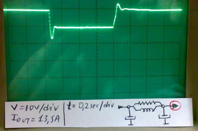

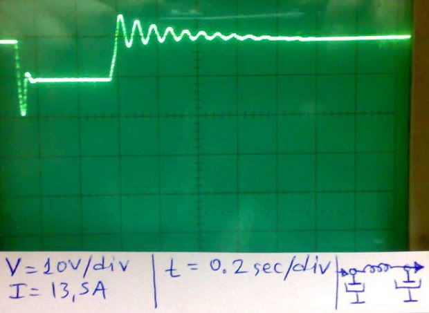

Βεβαίως δεν είναι ανεξάρτητη του φορτίου, ίσα - ίσα το αντίθετο, στην φοτό που ακολουθεί ,

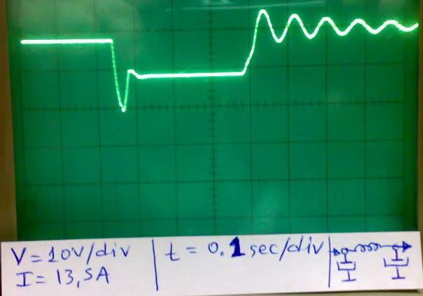

ξεκινάμε με μηδενικό φορτίο, στην συνέχεια εφαρμόζεται απότομα το πλήρες φορτίο και ακολούθως αυτό αφαιρείται, επιστρέφοντας στην μηδενική τιμή:
Όπως βλέπετε η τάση μειώνεται κατά 9 Volt, (αυτό βεβαίως δεν με ενοχλεί, γιατί θέλω να πάρω περίπου 48 Volt , οπότε τα 50 που φτάνει είναι μια χαρά!
Υπάρχει όμως κάτι άλλο που θέλει "φροντίδα', παρατηρείται κατά την αφαίρεση του φορτίου μια αποσβενύμενη ταλάντωση,
λόγω της σύξευξης των πυκνωτών με το πηνίο, εδώ φαίνεται καλύτερα:
Αυτή η ταλάντωση θα πρέπει να αποσβεστεί πολύ γρήγορα, μια λύγη σε αυτό είναι να μπεί μια αντίσταση παράλληλα με το τσοκ,
το πιά θα είναι η τιμή της , είναι ένας συμβιβασμός μεταξύ του πόσο "σφιχτή " θέλουμε την επαναφορά της τάσης μετά την αρση του φορτίου ,
και της τιμής της κυμάτωσης που θέλουμε να έχουμε.
Εγώ έβαλα μια 3,3 Ohmκαι το αποτέλεσμα ήταν:

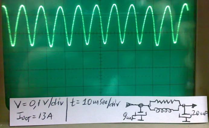

Εντυπωσιακό θα έλεγα, όμως αυτό "πληρώθηκε με μια μικρή αύξηση στην κυμάτωση ( έγινε περίπου η διπλάσια).

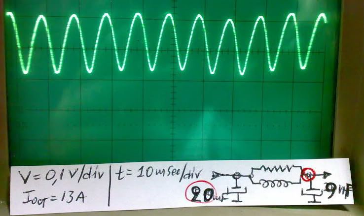

Στην συνέχεια για να πετύχω πάλη μικρή κυμάτωση άλλαξα τις τιμές των πυκνωτών (~10 mF στην είσοδο και 20mF στην έξοδο του φίλτρού),
και πράγματι η κυμάτωση επανήλθε σε χαμηλότερες τιμές:
Οπωσδήποτε έκανα και το αντίθετο (20mF στην είσοδο και 10mF στην έξοδο του φίλτρού) και όπως ήταν αναμενόμενο, το αποτέλεσμα ήταν το ίδιο:

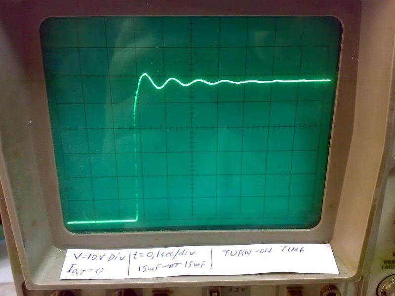

Ο επόμενος έλεγχος που έγινε είναι η συμπεριφορά της τάσης εξόδου κατά την ενεργοποίηση του τροφοδοτικού, 'ετσι εδώ έχουμε την ανάπτυξη της τάσης εξόδου με μηδενικό φορτίο:
Και εδώ την τάση με πλήρες φορτίο:
Είναι φανερή η "κατασταλτική" επίδραση που έχει το φορτίο στην "πάταξη" των ταλαντώσεων.

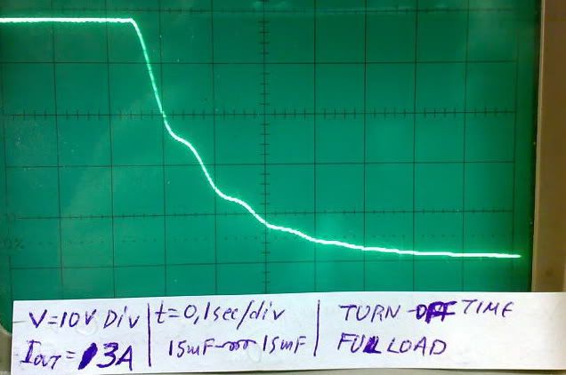

Ακολούθως έγινε ανάλογη καταγραφή για τον έλεγχο του χρόνου εκφόρτισης, σε περίπτωση διακοπής της τροφοδότησης, υπό πλήρες φορτίο:
Παρατηρήστε ότι εκφορτίζεται σχετικά αργά λόγω της μεγάλης χωρητικότητας του φίλτρου εξομάλυνσης.

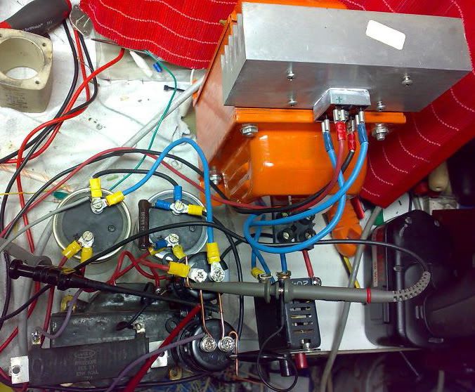

Για πρακτικούς λόγους , αλλά και για λόγους ασφάλειας αυτή η κατάσταση :

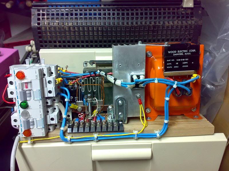

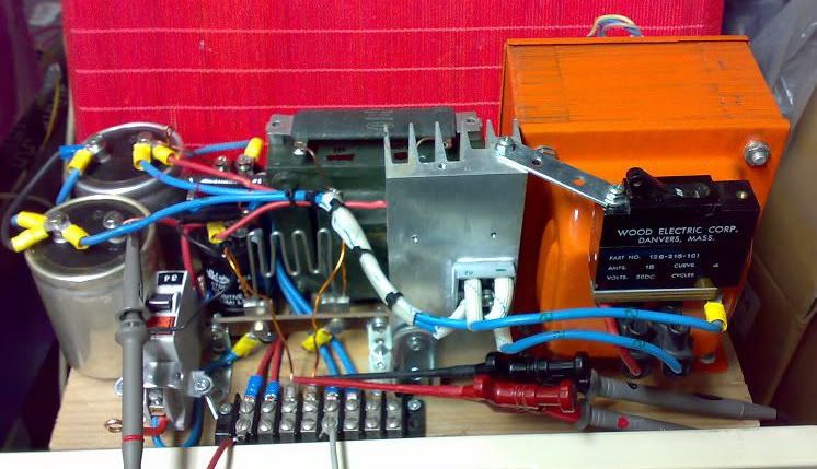

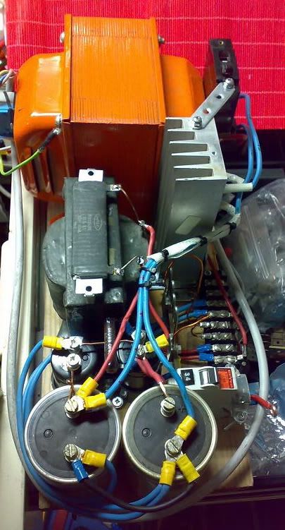

Έπρεπε να συμαζευτεί, σαν πλατφόρμα ανάπτυξης επιστρατεύτηκε μια ......σανίδα!
Και τα υλικά μπήκαν πάνω της με καλύτερες συνδέσεις και πιο χοντρα καλώδια και φτάσαμε ...εδω:
Πολύ καλύτερα αυτό είναι βέβαιο, και ακόμα πιο σίγουρο έιναι ότι έγινε "ασήκωτο"!
Και μερικές ακόμα.

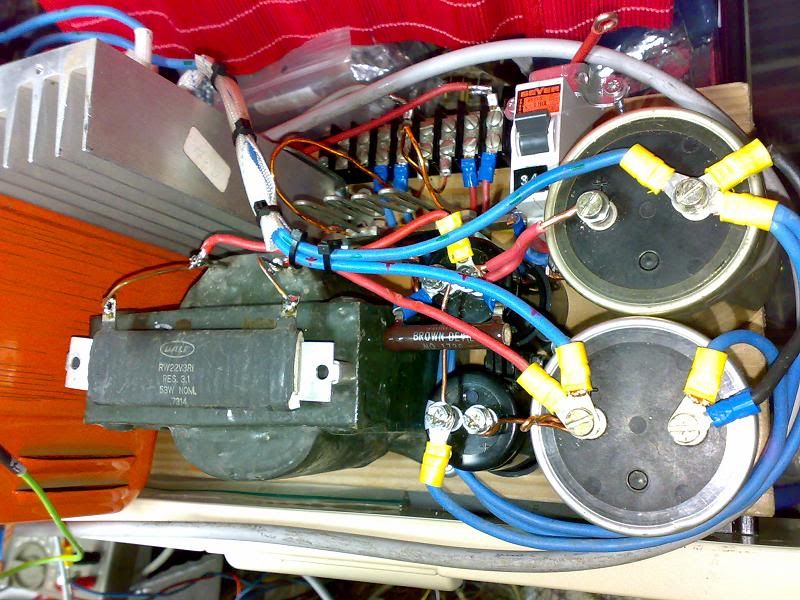

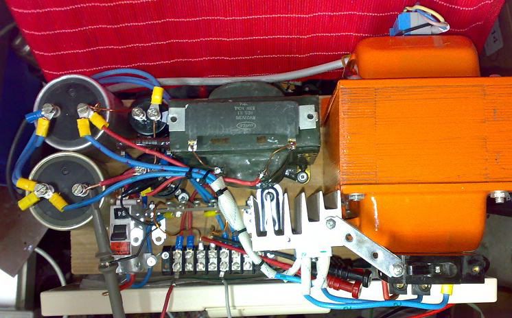

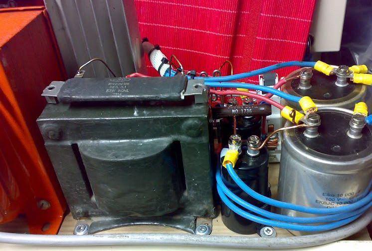

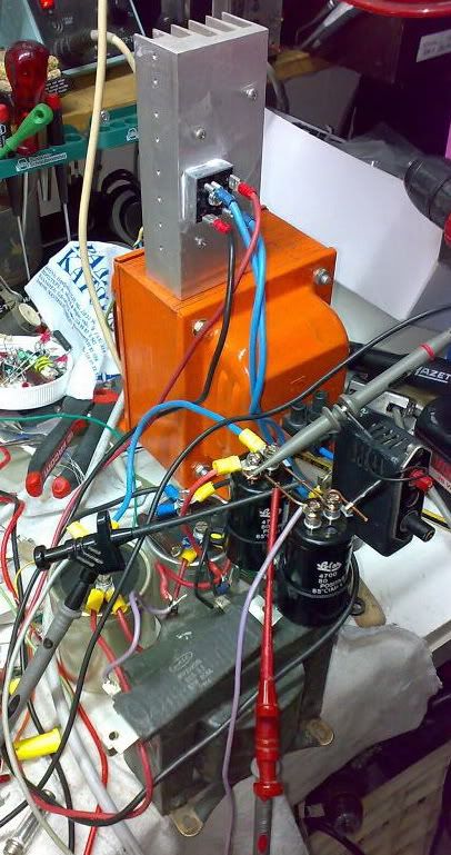

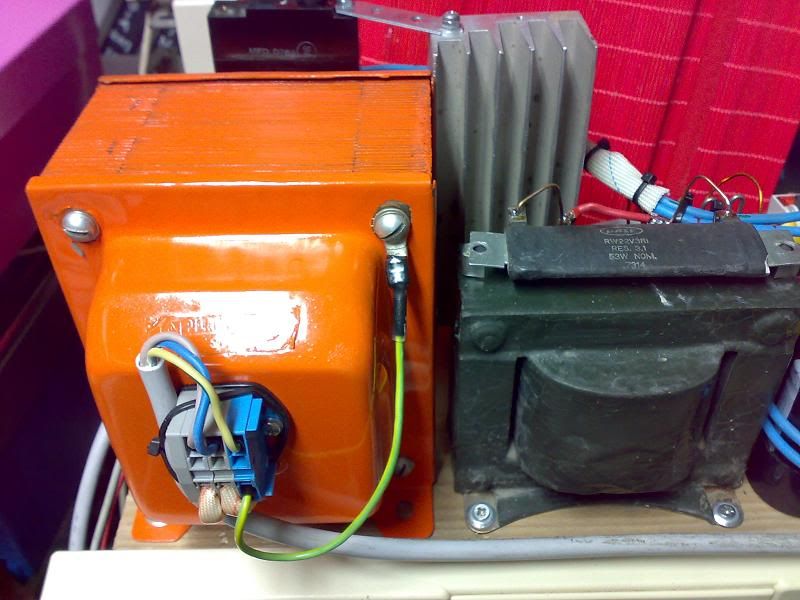

Ο μετασχηματιστής με το τσοκ και την αντίσταση "καπέλο"!:
Το τσοκ με τους πυκνωτές:
Ο σαφαλειοδιακόπτης στο δευτερεύον του Μ/Σ, και η γέφυρα ανόρθωσης με την ψύκτρα της. :
Και ένα shunt μέτρησης του ρεύματος:
Αφού λοιπόν συμαζευτηκε η κατάσταση -κατά την οποία οι διαθέσιμο πυκνωτές ισομοιράστηκαν ( 14,7 mF μπροστά από το τσοκ και 14,7 mF πίσω) ,
είχα -και λόγω των πυκνωτών αλλά και λόγω των καλύτερων συρματώσεων- μια πολύ καλή επίδραση στην κυμάτωση.
Υπό πλήρες φορτίο η κυματωση είναι μόνο 100mVolt !

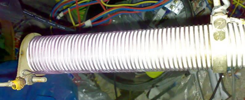

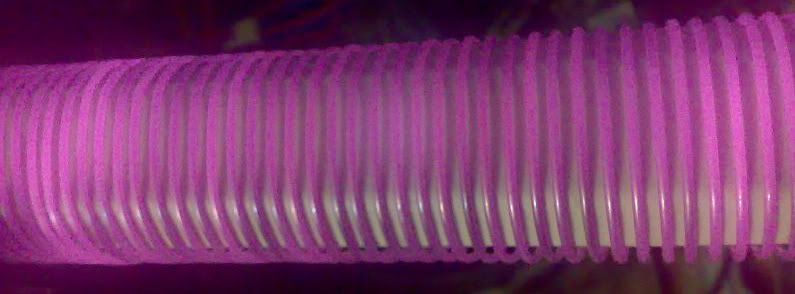

Η αντίσταση που χρησιμοποιούσα σαν φορτίο:
σαν να ρόζιζε!!
Σβύνω τα φώτα...και ...
Λαμπάδιαζε!!
Φυσικά ήταν επόμενο (50 Volt x 13,5 Ampere = 675 Watt) δεν είναι και λίγα!!
Στο θέμα μας λοιπόν, μεγάλωσα τον χρόνο σάρωσης του παλμογράφου και κατέγραψα τις μεταβολές της τάσης εξόδου:
Βασικώς πολύ μικρή επίδραση ( 0,2 Volt) , αλλά πότε πότε ερχόταν και κάποια πιο σημαντικά "γονατίσματα":
Οπότε το έψαξα λίγο παραπάνω.

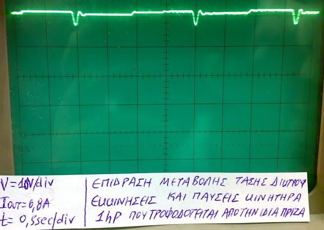

Στην πρίζα που τροφοδοτείται το τροφοδοτικό έβαλα ένα πολύπριζο και συνέδεσα πάνω του ένα συμπιεστή με μοτερ περίπου 1Hp και μετά ξεκινώντας και σταματώντας το μοτερ κατέγραψα:
[οι μικρές θετικές εξάρσεις αντιστοιχούν σε διακοπές και οι βαθειές αρνητικές αποκλίσεις οφείλονται στις εκινήσεις του μοτέρ)
Πολύ καλά ακόμα και με πολύ μεγάλη επιβάρυνση η επίδραση που φαίνεταοι στη έξοδο είναι κατά μέγιστο μόνο βυθίσεις των 3 Volt,
και παρατηρήστε ότι στην φοτό αυτή είναι -λόγω της κλίμακας της τάσης (1Volt/ division)- "διογκωμένα" τα πράγματα.
Άν δούμε όμως την συνολική εικόνα με 10Volt/ div τότε:
Το πράγμα αποκτά τις πραγματικές του διαστάσεις.

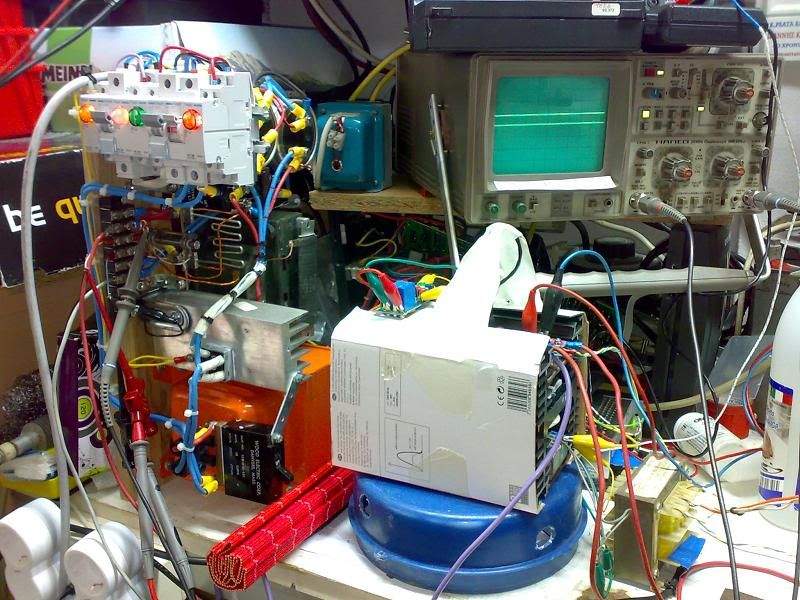

Έχουμε μείνει στην κατασκευή της μονάδας με το χτηνάκι μετασχηματιστή, επειδή η κατάσταση ήταν λίγο "γκέτο" -που λέει και ο Άρης- , είπα να την συμαζέψω λίγο ακόμα, έτσι αλάχτηκαν κάτι γελοία υλικά πίνακα που είχα χρησημοποιήσει, μπήκαν και κάποια ενδεικτικά και φτάσαμε εδώ:
Αφού έκανα και κάποιες δοκιμές ακόμα , το μετέφερα σε μια πιο μόνιμη θέση -χρειζόμουν και το συρτάρι :p - και στήθηκε το "πεδίο δοκιμών":
Με τον Vheat controller συνδεδεμένο πια:
Κατ' αρχήν έκανα έλεγχο συμεριφοράς σε αιφνίδια θέση και άρση φορτίου, στην φοτο που ακολουθεί το φορτίο είναι περίπου 10Α και η τάση 10V/division:
Η πάνω κυματομορφή είναι η τάση στους πυκνωτές ακριβών πρίν τα Fet της μονάδας ισχύος του Vheat controller και η κάτω είναι η τάση εξόδου του controller.
Η τάση βυθίζεται περίπου 10 V αλλά αφήνει περιθώριο περίπου 6 Volt στον controller για να κάνει ρύθμιση, και πράγματι η έξοδός του είναι απόλυτα αδιατάρακτη, αυτό δε διαπιστώθηκε και σε AC mode όπου ακόμα και στην πιο μεγάλη ενίσχυση δεν φαίνεται τίποτε.

Όπου και πάλι -και προς δική μου "έκπληξη" , διαπιστώθηκε ότι και πάλι -παρόλο που το εναπομένον περιθώριο τάσης στις βυθίσεις είναι μόνο 1,5 V - τα FET "κουμπώνουν" τόσο "σφιχτά" - έχουν δηλαδή πολύ μικρή πτώση τάσης πάνω τους- που ξεπερνάνε τα δύσκολα με άνεση!

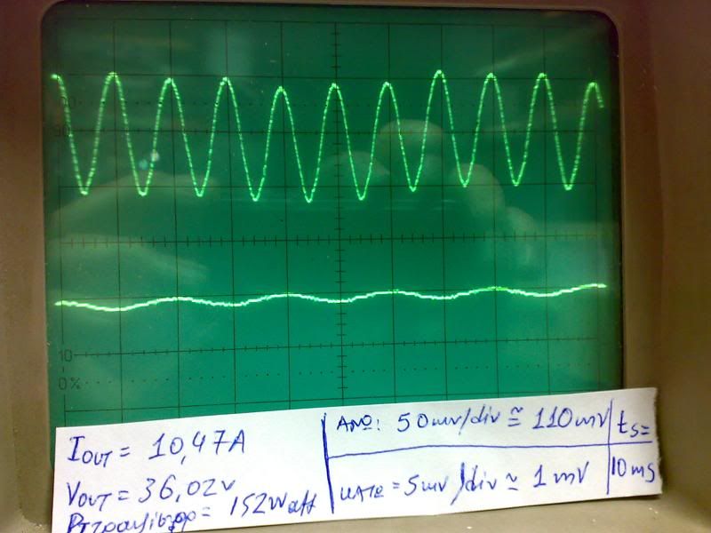

Στην συνέχεια εξετάστηκε τι συμβαίνει με την κυμάτωση της τάσης, μπήκε ένα φορτίο περίπου 10 Α και :
Δεν πίστευα στα μάτια μου!!
Το ripple στο αρύθμιστο στάδιο είναι 50 mV -και "κάθεται" πάνω στις μικροδιακυμάνσεις του δικτίου που περνάνε στους πυκωτές εξομάλυνσης, και στο ρυθμισμένο κομάτι -η κάτω κυματομορφή- η κυμάτωση είναι μόνο 1 mV!!!
Κυριολεκτικά δεν το πίστευα , αλλά αψευδής μάρτυρας οι ρυθμίσεις του παλμογράφου, όπου αριστερά είναι το κάτω κανάλι και δεξιά το πάνω:
Έκανα αρκετές ακόμα μετρήσεις αλλά τα αποτελέσματα -προς ιδιαιτέραν "ευτυχία" μου - επέμεναν να είναι εξαιρετικά:

Μεγάλα ρεύματα , ξαφνικές επιφορτίσεις , κλπ......δεν είχαν καμία επίδραση, η τάση ακλόνητη. δοκιμέ για την σταθερότητα της τάσης -που είναι πολύ σημαντικές έδειξαν ότι :
Ακόμα και όταν ξεκινάς από ψυχρή κατάσταση (η βαθμίδα είχε μείνει 12 ώρες σβυστή) η διακύμανση της εξόδου είναι μόνο +/- 3mVolt, με άλλα λόγια είναι +/- 0,007 % !

Ξεκίνησα δοκιμάζοντας την πρώτη λύση και εκεί που το επεξεργαζόμουν το θέμα ....ακούω ένα παραπονιάρικο τσίριγμα και μετά ................η τάση από 42 V να έχει πάει 47!!!!
Ώρα ήταν , γιατί σαν πολύ ..."ευτυχία" είχε πέσει στην κατάσταση!
Κάποιο -ή κάποια- από τα τρανζίστορ ισχύος είχε αποδημήσει εκεί που πάνε τα καμένα τρανζίστορ :wall:
Η ώρα ήταν δυσκολη , γι΄αυτό συνέχισα την επόμενη μέρα και απεδείχθει ότι οι βλακείες πληρώνονται , διότι η προσέγκιση στο ζήτημα , έτσι όπως εκτελέστηκε από εμένα και σε ψιλοαεροκύκλωμα , "εκτέλεσε" με "συνοπτικές" διαδικασίες ένα από τρανζίστορ.
Η πρώτη "λύση" ( :fie: ) προκαλούσε μια αρκετά μεγάλη ταλάντωση στις τάσεις αναφοράς με αποτέλεσμα τα τρανζίστορ κάτω από αυξομειούμενη ισχύ που έφτανε τα 2 με 3 KWatt και φυσικά δεν ήταν υπολογισμένα για τέτοιο "Σω.Βε."
Βεβαίως αυτό ήταν λογικό γιατί το τροφοδοτικό που τροφοδοτούσε την βαθμίδα, δεν είχε καμια προστασία από υπερένταση -όχι τουλάχιστον για τους χρόνους που ήταν ικανοί να καταστρέψουν τα τρανζίστορ (της τάξης κάποιων msec).
Αντικατάσταση τρανζίστορ και δοκιμή -ΧΩΡΙΣ φορτίο :hmm: -....................................:T: όλα καλά!!!
Τοποθέτηση φορτίου............:T:
Δοκιμές.................:T:
Ανασκουμπώνωμαι και πάμε για την δεύτερη προσέγκιση, με την δέσμευση της τάσης οδήγησης των τρανζίστορ.
Κάνω ένα προληπτικό έλεγχο στις τάσεις αναφοράς -τι τον ήθελα :slap:- κάπου ακουμπάω με λίγο πιο πολύ "άνεση" ......βραχυκυκλώνω το ολοκληρωμένο που βγάζει την βασική τάση αναφοράς :wall::wall::wall::wall:
Ε εδώ εγκατέλειψα!!!!

Inferno. Η κατασκευή μιας βασικής βαθμίδας τροφοδοσίας. (συνέχεια 4)
Την επόμενη μέρα -για λίγο ξαποσταίνει ....που λέει και ο ποιητής :) - έκανα τα κουράγια μου και την ανάγκη φιλότιμο (καλά τραβάτε με κι΄ας κλαίω ) απανήλθα στο πρόβλημα :hmm:.
Έπρεπε να αλάξω το ολοκληρωμένο από εδώ :
Είναι αυτό που μοιάζει με τρανζιστοράκι (το μαύρο μισοφέγγαρο).
Κάπως στριμωγμάνα τα πράγματα -υπάρχει λόγος για την συμπύκνωση αυτή , αλλά σ' αυτό θα αναφερθώ όταν φτάσουμε εκεί- και η επέμβαση πρέπει να γίνει χωρίς να "ξυλώσω" τα γειτονικά εξαρτήματα!!
Όμως "ευτυχώς " :wall: - είχε ήδη υπάρξει προηγούμενη εμπειρία!
Τα "χειρουργικά" εργαλεία ανα χείρας, τα γυαλιά για τις πολύ κοντινές αποστάσεις - ου γαρ έρχεται μόνο- και το ....."ξελάκωμα " , εστέφθη μετ΄επιτυχίας !
Δοκιμές εκ νέου , επανάληψη ρυθμίσεων, και νέες δοκιμές για τον έλεγχο σταθερότητας και ξανά επάνοδος στο ζήτημα των υπερεντάσεων.
Έχετε ακούσει τα περί του "δις εξαμαρτείν....", ε .............δεν είμαι σοφός!:p
Κάτι λίγο η κούραση , κάτι που βοήθησε η στραβομάρα, κάτι ΠΟΥ ΔΕΝ ΕΠΡΕΠΕ :fie: ακούμπησα και τα 2+ KWatt "τηγάνισαν" άλλο ένα τρανζίστορ :wall:.
Μιλάμε αυτό "κάπνιζε" κι' εγώ "άφριζα" από το κακό μου.

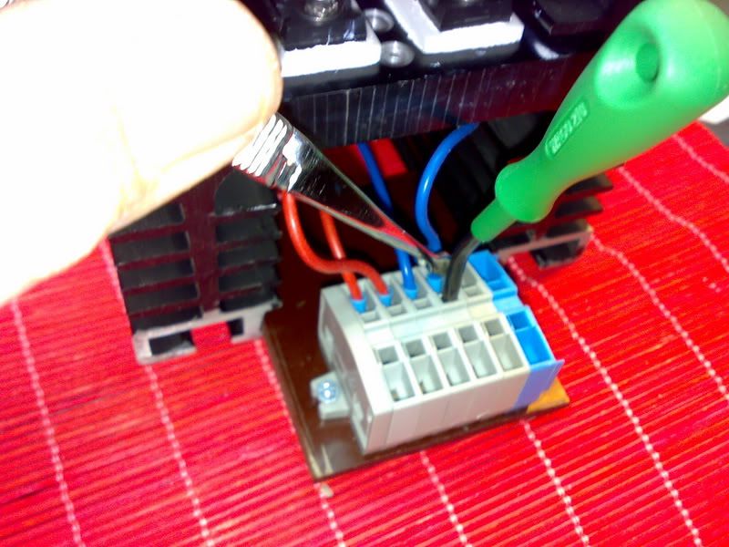

Άντε ξανά "ξέπλεγμα " της ¨μακαρονάδας" :
Έκανα τον ψύχραιμο -είμαι και δύσκολη ηλικία :p- και κάποια στιγμή επανέφαρα τα πράγματα στην κανονική τους κατάσταση.
Ξανά δοκιμές για να δώ ότι δουλεύει και μετά..................
Δεν έχει μετά, είπαμε σοφός δεν είμαι , αλλά δεν είμαι και ηλίθιος, το τρίς εξαμαρτείν δεν παίζει με τίποτα!
Η συνέχεια των "περιπετειών" θα γίνει σε ποιο ευνοϊκές συνθήκες, το τερατάκι των ανεξέλεκτων KWatt πάει στην άκρη και αλάζω προσέγγιση - τακτική αναδίπλωση- γιατί χάσαμε μια μάχη αλλά τον πόλεμο θα τον κερδίσουμε!
Για την συνέχεια όμως σε επόμενο post.
Για την ώρα θα πρέπει να αρκεστείτε στην "γλαφυρότητα" ( :slap: ) της αφήγησης.
(Πω-πω θρίλερ το έκανα! :o )
Άντε καλό βράδυ και μέχρι το επόμενο post :
Θάρος καρδιά και πλάτη φαρδιά!
Θα μας χρειαστεί!
Υ.Γ. Λάθος "μακαρονάδα" ανέβασα η σωστή είναι αυτή :
Καλη νύχτα!!!
