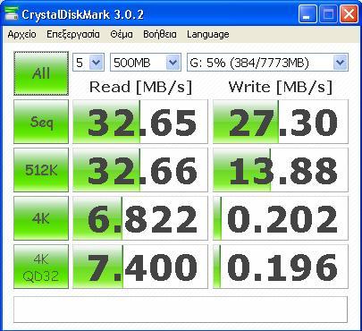

Επειδή είχε γίνει αρκετή συζήτηση τώρα τελευταία για θέματα αναγνωστών καρτών μνήμης και τις κάρτες τις ίδιες, ας βάλουμε εδώ αποτελέσματα του συνδυασμού που χρησιμοποιούμε για τυχόν μελλοντική αναφορά κλπ.
Ξεκινάω με τον δικό μου:
SanDisk SDDR-189 Combo USB Reader/Writer
SanDisk Extreme III CF - 16GB - 30MB/s
Και το αποτέλεσμα:

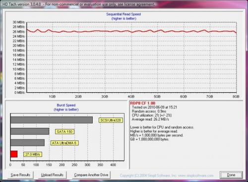

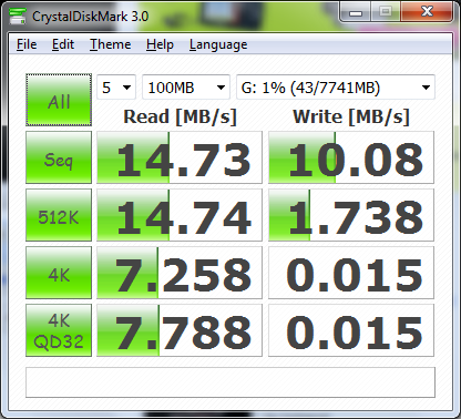

Συγκρίνοντας δυο card reader με την ίδια κάρτα, χρησιμοποιήσα hd tune pro, hd tach και crystaldiskmark. Στις σειριακές αναγνώσεις και εγγραφές μου έδιναν τα ίδια νούμερα πάντως, δεν είναι δύσκολο να καταλήξουμε. Τα random δε τα πολυκοιτάζω γιατί δεν έχουν πρακτική σημασία στη μηχανή όταν γράφει τουλάχιστον αρχεία 4mb και πάνω (+οτι τα random 4k είναι πάτος οπότε ξεχνάμε το σενάριο φθηνός DIY SSD). Δυστυχώς δεν κράτησα screenshot, 9mb/s περίπου ανάγνωση και κάπου 6mb/s εγγραφή (μια Adata 133x-Ω-ΘεόC-να-την-κάνει- 8GB CF). Έχει μια Lexar 8GB 233x να παραδώσει ο ταχυδρόμος οπότε θα επανέλθω σίγουρα με μετρήσεις.

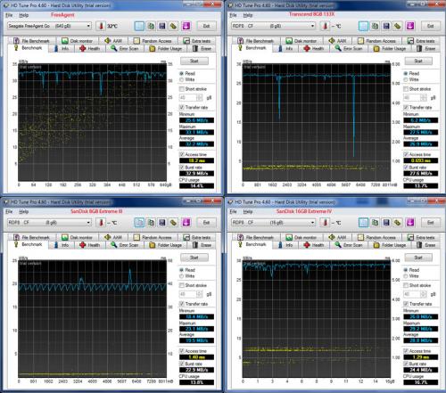

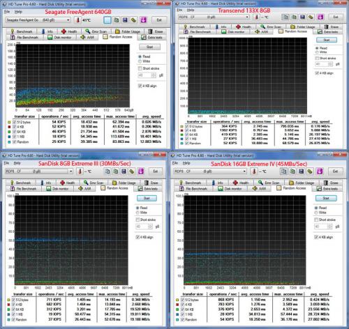

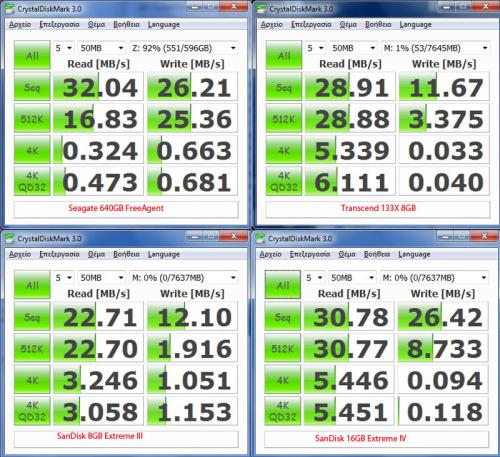

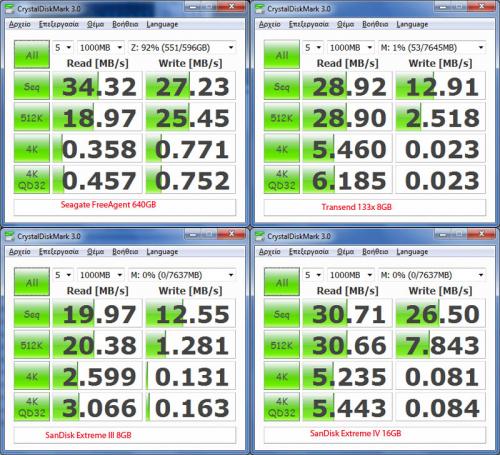

αύριο ελπίζω,να μπορέσω να ανεβάσω και το πραγματικό burst mode επί της D700
όπου η ταπεινή Transcend παραδίδει πνεύμα κυριολεκτικά...
βαριέμαι να βλέπω το CF LED αναμένω και να πυροβολάει σαν κότα....
και για να αδειάσει τελείως τον buffer τραγικά μεγάλη αναμονή..
ο φορητός στην μπρίζα με power scheme performance
τσεκαρισμένο στον SSD no Cap
και ενδεικτικά μέτρηση του FreeAgent για την θύρα USB
και με Card Reader Transcend (Λευκό) http://www.skroutz.gr/s/77088/Transcend-Multi-Card-Reader-P8-Black.html

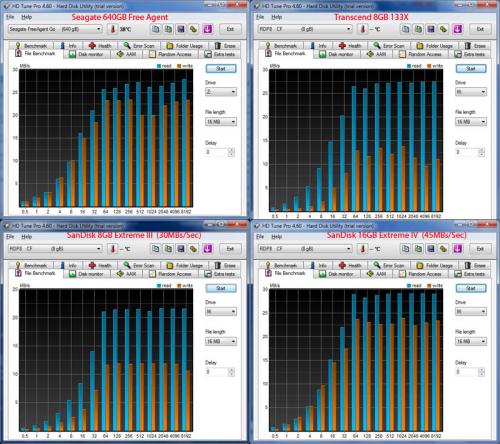

στο HDtune έβαλα αρχεία κοντά στο μέγεθος των NEFF που χρησιμοποιώ
και στο Crystal έβαλα και 50ΜΒ(το μικρότερο) και 1000ΜΒ(χωρίς αισθητή διαφορά).
η Extreme III αν και αποδίδει ΧΑΛΙΑ στα Benches δεν συγκρίνεται με την Transcend σε real life χρήση.
δεν ξέρω αν τα random writes φτάνουν για να δικαιολογήσουν τη διαφορά
αλλά έτσι είναι
Extreme IV>Extreme III>>Transcend 133x

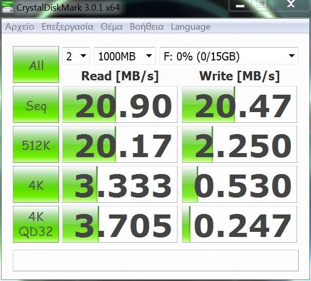

Ο ταχυδρόμος παρέδωσε μια Lexar 233x και δύο CF card reader.
Πρώτα η lexar. 8GB, UDMA, 233x και η συσκευασία υπόσχεται 35MB/s writes και 45MB/s reads. "Μια χαρά overkill για τη D200" σκέφτηκα.
Ήθελα κάτι που μπορώ να έχω πάντα μαζί με το λαπτοπι και να μη προεξέχει ή να έχει καλώδια..
Το pcmcia reader δεν.. Απλά δε θέλει, ήταν και πάμφθηνο (2 ευρά με μεταφορικά). Έλλειψη udma λέω, ψάχτηκα λίγο με οδηγούς τίποτα. Είδα 1ΜΒ/s sequential reads και eject, πέταμα στη τσάντα για ύστατο backup και αμα.
Μετά το utter fail, λεω θα πάρω expresscard. ebay και 12.5 ευρά με μεταφορικά, πάμε..
Βάζω την παλιά A-Data 8GB 133x πρώτα. Crystal disk mark και διαπιστώνω οτι τα usb reader που έχω μάλλον έχουν cap στα 9MB/s. Σαφές boost σε σχέση με αυτά, ανεκτές επιδόσεις που αντιστοιχούν σε 80-100x κάρτα.

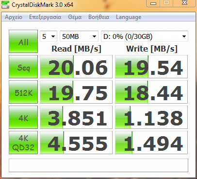

Βάζω την Lexar πάνω (ναι αυτή που έπιανε 1MB/s στο pcmcia) πατάω το crystaldisk και όπως κάνω alt tab να χαζέψω το thelab, βλέπω οτι άρχισε να γεμίζει νούμερα. awesome
Στεγνά 10+MB/s σε ό,τι δίνει για spec η lexar!
Το card reader πολύ ταπεινά υπόσχεται ταχύτητες μόνο μέχρι 33MB/s..
Πρακτικά τι σημαίνουν όλα αυτά στη D200; Από τη στιγμή του κλικ η μηχανή αρχίζει και γράφει μέχρι 21 καρέ σε NEF ~8MB στο buffer. Από το buffer στη CF, ο χρόνος από το πρώτο κλικ μέχρι να σβήσει το λαμπάκι της CF με την AData ήταν περίπου 48 sec. Με τη Lexar έγινε 28 δευτερόλεπτα, καθαρή βελτίωση 20 δευτερολέπτων!

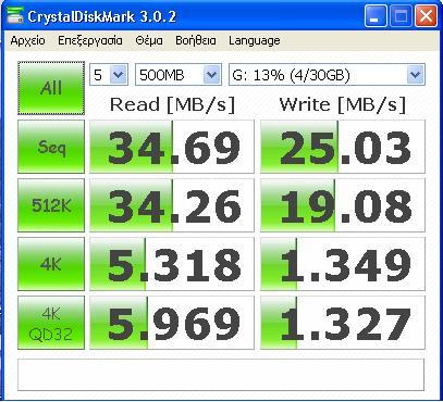

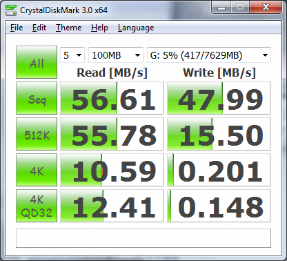

Εν συνέχεια του από πάνω ποστ, από ένα card reader ενσωματομένο σε ένα pc στη δουλειά, εδώ τα αποτελέσματα:
Η καινούρια κάρτα είναι η 32άρα, η παλιά είναι η 8άρα
edit : Πάντως στη μηχανή μέσα φαίνεται ότι είναι σαφώς πιο γρήγορη...
Αφενώς τραβάει πιο πολλές φωτογραφίες σε burst( όχι πολλές περισσότερες, αλλά περνάει πιο πολές σίγουρα)
Αφετέρου όταν πλέον μπουκώσει από το burst, βγάζει πιο γρήγορα φωτογραφίες "μπουκωμένη", πχ μία κάθε 1 sec, και όχι κάθε 3..
επίσης, όταν πλέον σταματήσεις, είναι πιο γρήγορα έτοιμη η μηχανή για χρήση..τις περνάει πάλι πιο γρήγορα δλδ..

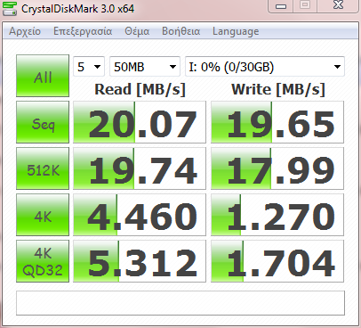

Lexar Professional SDHC 32gb 400x (https://www.amazon.co.uk/gp/product/B006YAOPLK)
δύο μετρήσεις, μία με ένα hama usb2.0 card reader 35-In-1:
και μία με ένα Transcend m3:
