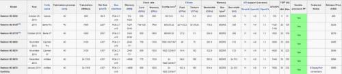

στο wiki γραφω εγώ, εσύ και όποιος άλλος θέλει , ό,τι θέλει. Ειδικά για μελλοντικά προιοντα πέφτουν πολύ εξω. Αν το έβλεπες λίγους μήνες πριν έλεγαν πολύ διαφορετικά πραγαματα .Και μόνο το Memory interface που γράφει 512-bit για τις cayman φαίνεται το αστείο του πράγματος

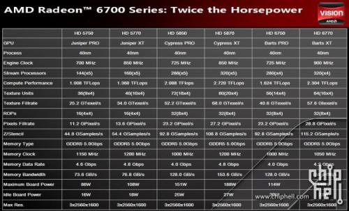

Ανανεωθηκε, τωρα μαλιστα ειναι ακομα πιο σωστα οσο κοντευουμε στην...αποκαλυψη...
Εγω ενα λεω...απο οτι φαινεται, τα leaked Benchmarks, συμφωνα με τα χαρακτηριστικα απο τον νεο πινακα...Δεν ειναι μιας 6870...καθως οπως αναγραφεται στα 850 @ 1600 @ ειναι λεπτομερειες της 6770..!! ειναι δυνατον η ΑΤΙ να αυξησε τοσο πολυ την δυναμη της..!!?? ειναι εξωφρενικο αυτο που βλεπω, η απολυτη ξεφτιλα των 5ΧΧΧ...και πανακριβες τιμες!
πηγη πινακα: wikipedia
Link to comment
Share on other sites
τελικα οπως ηταν αναμενομενο...η 6770 θα αποδιδει παραπανω απο την 5850, και επισης πολυ κοντα στις επιδοσεις της 5870...που να γινουν και τα OC, και ποσο μαλλον, να δουμε τι παιζει στο dx11...ε ρε πουλημα 5χχχ που θα πεσει...(οι υποθεσεις που κανω παντα συμφωνα με την παρακατω εικονα και τα στοιχεια...λενε οτι η 6770 θα ναι εξαιρετικη, και σιγουρα, θα εξευτελιζει την αντιστοιχη της nvidia gtx460-gtx 465...:suicide:) και το σημαντικο θα ναι πιο δροσερη και θα καιει λιγοτερο και απο τις παλιες 5αρες και σιγουρα τις nvidia μικροκυματων...
