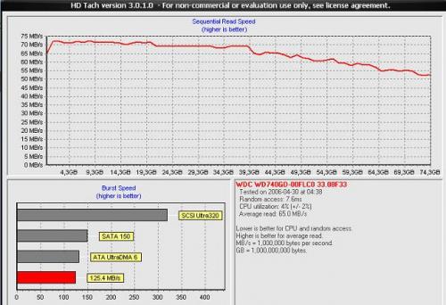

Αρχική απάντηση από greekfragma
μηπως το burst speed ειναι πολυ χαμηλο?:blink:
Για σένα, μια χαρά είναι.
Αρχική απάντηση από greekfragma [Σήμερα, στις 04:42]
Μα φαίνεται.
Ο δίσκος σου μπορεί να διαβάσει με ταχύτητα μέχρι 73MB/s
Το σύστημα σου μπορεί να μεταφέρει δεδομένα μέχρι 125MB/s burst.
Δεν μπουκώνει λοιπόν ο controller έτσι που είσαι με ένα δίσκο.
Ακόμα και αν το burst ήταν 300 ο δίσκος σου ίδια απόδοση θα είχε πρακτικά.
Αν όμως έβλεπες κάποια τιμή στο burst 80 ή 90 τότε θα θα έπρεπε να ανησυχήσεις ότι κάτι δεν πάει καλά με τον controller σου ή με τους οδηγούς και ο δίσκος σου θα μπορούσε να είναι ταχύτερος.
