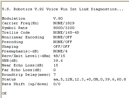

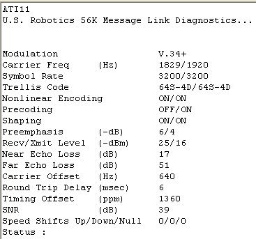

koulis13 Μάϊος 14, 2004 Author #45 Κοινοποίηση Μάϊος 14, 2004 Στο εσωτερικό μου δίνει ν90 και στο εξωτερικό ν34+. Δές παρακάτω. Link to comment Share on other sites More sharing options...

LordOfRings Μάϊος 14, 2004 #47 Κοινοποίηση Μάϊος 14, 2004 Μμμμμμμ,........... εχει στο bios καμία ρύθμιση??? βαλε default settings. usb modem δοκίμασες?? αλλιως φταιει η μητρική σου,,,, Link to comment Share on other sites More sharing options...
koulis13 Μάϊος 14, 2004 Author #48 Κοινοποίηση Μάϊος 14, 2004 Το κοίταξα, δέν υπάρχει κάποια ρύθμιση στο ΒΙΟS που πρέπει ή μπορώ να κάνω και τα έβαλα default. Λές να φταίει η μητρική και να έχω χαλασμένη σειριακή; Link to comment Share on other sites More sharing options...
billpeppas Μάϊος 14, 2004 #49 Κοινοποίηση Μάϊος 14, 2004 Δεν υπάρχει ρύθμιση στο BIOS φυσικά.Ούτε κάτι στο Hardware.Στο ATi ( Informative Commands ) εμφανίζει όποια από αυτά δηλώνει το modem.Αλλά το μόντεμ μπορεί να υποστηρίζει και άλλα.Επίσης όπως είπα και προηγουμένως , το HyperTerminal δεν υποστηρίζει σύνδεση V90 - V92 , με άλλα λόγια αν κάνεις connect μέσω HT , δεν θα δείς V90 / V92.Μια τελευταία λύση στο πρόβλημά σου φίλε , είναι: Να πας στα Properties του Modem ( Control Panel -> System -> Hardware -> Device Manager -> Modems ) , και να βάλεις στο Extra Commands την εντολή atx3 ( without CAPS LOCK ;-) ) Link to comment Share on other sites More sharing options...
