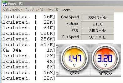

αφου κατεστρεψα την ic7 μου προσπαθωντας να κανω τα mods (δεν εβρισκα που να τα κανω και τα εκανα μονος μου !). αγορασα την ic7 max3. οπως και στην προηγουμενη ειμαι με αερα στον prescott 3.2 στα 3680 δηλαδη 230χ16. με 1:1 με τις 2χ256 Mushkin pc3500 level2 (με timings 2-3-2-5 και 2.8volt PAT: F1-enhanced-5-enable-enable) και βολτ 1.4375. Μια απο τα ιδια και με την ic7 max3. μολις εβαλα νερο αλλα λογω εργασιων θα εχω καλυτερα αποτελεσματα το σαββατοκυριακο. οποτε αν θες περιμενεις. παντως το MC64 λειπει. θα δουμε. παντως οτι μητρικη και να παρεις μπορεις απλα να μονταρεις το τροφοδοτικο ωστε να δινει παραπανω στην 3.3 (στην αβιτ απο οσο ξερω εκτος του vmem ανεβαινει και το vtt και δεν ξερω και γω τι αλλο.) δηλαδη μπορεις να εχεις 2.8 απο το βιος και το τροφοδοτικο στα 3.7 την 3.3 και να εχεις 3.2 (δεν ξερω κατα ποσο σταθερα θα ειναι δηλαδη το vtt αν θα ειναι παλι το μισο του vdimm η αν ανεβαινει παραπανω... αν μπορει καποιος θα ηθελα καποια απαντηση εδω)

παντως απο οτι μου δειχνει καλα παει....
οι μνημες 2-2-2-5 και F1-enhanced-5-enabled-enabled

παρε ic7 max 3. σου δινει και τις τασεις και δεν χρειαζεται να ασχολησαι με mods. παντος στο memtest me 3,2 volt δεν μου εβγαλε λαθη για 20 λουπες (δεν προλαβα να κανω περισσοτερα γιατι εχει πεσει πολυ δουλεια)
παρε και ενα σουπερ-πι
ειναι λιγο προχειρη γιατι δεν εχω χρονο
οχι γιατι δεν προλαβαινα... αλλα απο οτι ξερω δεν μπουταρε καν η προηγουμενη εκδοση (με το mc64) με 2.9-3.1 vdimm. εμενα μπουταρε και εβγαζε και μεμτεστ χωρις λαθη. και σουπερ-πι εβγαλα κανονικα. το σαββατοκυριακο που θα εχω χρονο θα το ελεγξω. το θεμα ειναι οτι δεν ειναι και πολυ καλο κομματι ο 3.2 γιατι περιμενα 4.000-4.100... αλλα μαλλον θα φταιει η υδροψυξη ειναι πολυ προχειρα στημενη.
