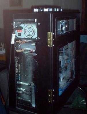

Οπως βλεπετε ειναι χωρισμενο σε δυο μερη, το πανω μερος φιλοξενει τα κομματια της υδροψυξης και το τροφοδοτικο, βεβαια λειπουν οι 2 12αρηδες στο πλαινο παραθυρο και 1 12αρης στο μπροστα κατω μερος για τους δισκους.

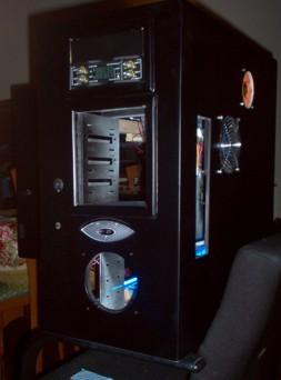

Εχει 2 θεσεις 5,25 για πανελ και 4 θεσεις 5,25 για cdrom, εσωτερικα εχει 5 θεσεις για δισκους και μια για floppy.

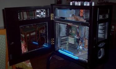

Τα πλαινα ειναι ανοιγομενα σαν πορτες, αυτο που βλεπετε εδω ειναι το αλλο πλαινο με 1 12αρη και 1 8αρη σε blower και ενα ανοιχτο κομματι που θα μπει πλεξι.
μπορώ να πω ότι μου αρέσει πολύ. αν και οι φωτογραφίες δεν είναι και οι καλύτερες δυνατές. από αυτό που βλέπω δεν δίνει την αίσθηση ξύλου και γενικά είναι μουράτο. μια πρώτη παρατήρηση είναι ότι οι μεντεσέδες θέλουν βάψιμο! επίσης δεν ξέρω τί φανάκια θα βάλεις αλλά καλύτερα να είναι ομοιόμορφα. πχ εδώ έχεις ένα ασημί και ένα πορτοκαλί...
πολύ καλή δουλειά πάντως!!
Ομολογώ ότι είναι πολύ καλύτερο απ'ότι το περίμενα!!Θα προτιμούσα βέβαια και 1-2 μεγαλύτερες photos!!!Well Done πάντως!!!
Το ξλο εχει βαφτει μαυρη λακα, σε εμφανιση ειναι σαν επιπλο αλλα στην φοτο δεν φαινεται καλα γιατι το φλας αντανακλα πανω στο αστραφτερο μαυρο.
πολυ ωραιο φένεται .. .... .
μπράβο σου ....
ο πορτοκαλης μου το χαλάει και εμένα . ειναι λιγο αντιαισθητικός ,,
τα πλαινα με μαγνήτες κλείνουν ??
Αν και το μαύρο φαίνεται όμορφο, εντούτοις μια έμφαση στο ξύλινο με 4-5 χέρια διαφανές βερνίκι, θα έδινε μια όμορφη θαλασσινή χροιά.
Θα έδενε και με τους μεντεσέδες.
Ο πορτοκαλι ανεμιστηρας ειναι για δοκιμη οπως και το τροφοδοτικο και ο ενας 12αρης, το τελικο συνολο θα εχει ολους τους ανεμιστηρες ΤΙΤΑΝ ασημενιους και τα καλωδια ολα απο πισω με τα κομματια που φαινονται τωρα σε χρωμα ξυλου καλυμμενα με μονωτικο υλικο σε μαυρο χρωμα. Τωρα εχει 2 cold cathode blue ενα πανω και ενα κατω και θα μπει αλλο ενα.
ωπ, ξεχασα,
οι μεντεσεδες θα ειναι μαυροι και τα ανοιχτα κομματια του πισω μερους θα κλεισουν με μαυρο τρυπιτο αλουμινιο.
Οι πορτες κλεινουν με μαγνητες και η αριστερη εχει κλειδαρια
Στο μπροστινο μερος θα μια πορτα με γκραφιτι σε σκαλισμα τρυπιτο και μια κρυφη cold cathode θα το φωτιζει απο μεσα.

Στο σταδιο αυτο ελεγχω την ροη του αερα γι'αυτο βαζω ανεμιστηρες κλπ, ολα τα καλωδια ειναι πλεξουδες στρογγυλες UV.
Τα εσωτερικα μερη : πισω απο την μητρικη, στο κατω μερος και στο πανω θα μπει μονωτικο υλικο μαυρου χρωματος.
Η ροη του αερα ειναι πολυ καλη και το φορτωσα ηδη με ολα τα cdrom κλπ για την δοκιμη και με ολα τα καλωδια χυμα, βοηθαει πολυ οτι ειναι μεγαλος ο χωρος εσωτερικα, το καθε κομματι εχει μεγαλη αποσταση απο το αλλο και ειναι ανετο στον αερα.

εσωτερικα εχεις μονταρει κοματια απο αλλο κουτι,δηλαδη εκει που συρταρωνουν τα drives τι εχεις βαλει?η μητρικη ειναι βιδωμενη στο ξυλο απευθειας? η εχεις βαση ? για δινε καμια ιδεα να προχωραμε και εμεις.....εγω σκεφτομαι παντως τα τροφοδοτικα και την αντλια-τανκ να τα εχω χαμηλα στην βαση του κουτιου και απο πανω η μητρικ,μου φαινεται πιο ασφαλης αυτη η διαρυθμιση.
Αρχική απάντηση από naz [Σήμερα, στις 00:46]
Ξεκινησα με τον κορμο ενος κουτιου, τον εκοψα καθετα και χωρισα το ενα μερος που ειναι η βαση της μητρικης και το αλλο που εχει τα cdroms+δισκους κλπ, το πρωτο το εβαλα στο πισω μερος του κουτιου με την θεση του mobo να καθεται σε 4 βασεις και το αλλο κομματι προσαρμοστηκε στο μπροστα μερος του κουτιου.
Το κομματι της υδροψυξης σκεφτηκα και εγω να το βαλω στο κατω μερος αλλα ηθελα οπωσδηποτε να ξεχωρισω και το τροφοδοτικο και να το παρω οσο γινεται μακρυτερα οποτε κατεληξα στο πανω μερος.
