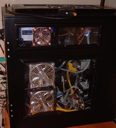

taramas Ιούλιος 15, 2004 Author #61 Κοινοποίηση Ιούλιος 15, 2004 Στις φοτο δεν φαινονται αλλα εχει 3 blue cold cathode, 2 καλωδια blue neon string & 1 12αρη blue akasa σε φωτισμο.Το τροφοδοτικο που εχω ειναι το Thermaltake purepower 480w, πολυ καλο αλλα η σκεψη σου παιζει εδω και καιρο για ενα δευτερο. Link to comment Share on other sites More sharing options...

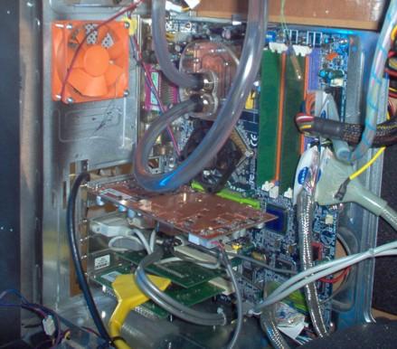

taramas Ιούλιος 23, 2004 Author #64 Κοινοποίηση Ιούλιος 23, 2004 Μετα απο πολλες δοκιμες βγηκε το water block antarctica και μπηκε o eleven δυστυχως πατεντα στην πατεντα γιατι το mobo δεν εχει τρυπες (Μιχαλη 4 πατεντες εχω κανει μεχρι τωρα ) και το ατυχημα εδω ειναι .... Πρωτη εγκατασταση του block by eleven χονδρικα 2 βαθμους κατω :clap: μετα βγηκε για να λιμαριστει λιγο το πλεξι της πατεντας να φαινεται ομορφο (μαυρη η ωρα) και στην επανατοποθετηση εσπασε το ενα δοντακι της mobo, δυστυχως τωρα καθεται 2 χιλιοστα πιο κατω απο την σωστη θεση και μαλλον χασαμε το πλεονεκτημα των 2 βαθμων, η ζωη συνεχιζεται συντομα τα αποτελεσματα και η συγκριση Link to comment Share on other sites More sharing options...
Κοπρίτης Ιούλιος 23, 2004 #65 Κοινοποίηση Ιούλιος 23, 2004 shit happens.... αλλα ολα διορθωνονται.... εδω εχεις κανει τοσα στο κουτι.... σ'αυτο θα κολλησεις??? Keep up the good work Link to comment Share on other sites More sharing options...
taramas Ιούλιος 23, 2004 Author #66 Κοινοποίηση Ιούλιος 23, 2004 Δευτερη πατεντα και μπηκε σωστοτερα, δοκιμες θα ακολουθησουν ...... Link to comment Share on other sites More sharing options...
wrong method Ιούλιος 23, 2004 #67 Κοινοποίηση Ιούλιος 23, 2004 Ερώτηση: πως έκρυψες τα καλωδιά του purepower;;; Σε μένα όλα χύμα είναι γαμώτο :wall: Link to comment Share on other sites More sharing options...
taramas Ιούλιος 23, 2004 Author #68 Κοινοποίηση Ιούλιος 23, 2004 Αρχική απάντηση από wrong method [Σήμερα, στις 21:19] Ερώτηση: πως έκρυψες τα καλωδιά του purepower;;; Σε μένα όλα χύμα είναι γαμώτο :wall: Η πλεξουδα ειναι περασμενη απο πισω (εχω αρκετο χωρο πισω απο το mobo) οπως επισης και τα αλλα καλωδια και εμφανιζονται ξανα στο σημειο που συνδεονται με τις συσκευες, υπαρει βεβαια και μεγαλη αποσταση μεταξυ mobo και cdrom κλπ λογω της κατασκευης του κουτιου. Link to comment Share on other sites More sharing options...

taramas Ιούλιος 26, 2004 Author #71 Κοινοποίηση Ιούλιος 26, 2004 Φοτο απο το τελευταιο σταδιο, τωρα ειμαστε πριν τοποθετηθει μια ψευτικη βαση, κατι σαν διπλος πατος για να περασουν ολα τα καλωδια απο κατω (το κομματι πηγε για βαψιμο), και ενα μαζεμα στα καλωδια του πανω μερους μολις τελειωσει η εγκατασταση της υδροψυξης και στην vga και μια αλλαγη του μοναδικου 8αρη ανεμιστηρα που δημιουργει παραφωνια επειδη ειναι πορτοκαλι χρωμα σε ασημενιο και τελειωσαμε. Link to comment Share on other sites More sharing options...

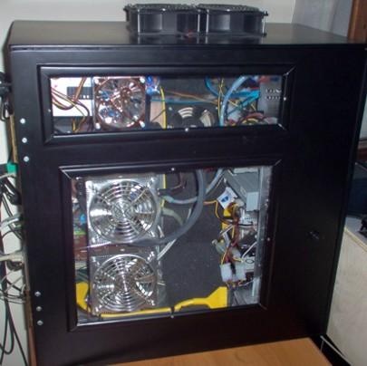

taramas Αύγουστος 13, 2004 Author #72 Κοινοποίηση Αύγουστος 13, 2004 Ριζικη αναδομηση του κουτιου και το τελιο στάδιο, οι αλλαγες που εγιναν .... α) το εσωτερικο ολο βαφτηκε μαύρο, και οταν λέμε όλο το εννοούμε, ακόμη και η βάση του mobo εγινε μαύρη, (ιδέα του γιού μου). β) οι 2 12άρηδες του ψυγείου έχουν μπεί μέσα στο κουτί και δεν φαίνονται απέξω, φτιάχτηκε μια βαση πάνω στην οποία είναι οι 2 12αρηδες, το ψυγείο, η αντλία και το δοχείο, αρκεί να ξεβιδωθούν οι 2 βίδες που το κρατάνε και μετά σηκώνεις όλο την υδρόψυξη μαζί σαν ενα κομμάτι (εννοείτε οτι εχεις βγάλει το cpu block) πιστέψτε με ηταν οτι καλύτερο εκανα αφού τώρα ειναι εύκολη και γρήγορη κάθε εργασία στην υδρόψυξη. γ) τοποθετήθηκαν τα πανελ (το AKASA πραγματικά με ενθουσίασε). δ) αλλάχτηκε ο μπροστινός 12αρης για τους δισκους και μπήκε στην θέση του ενας ΤΙΤΑΝ ασημένιος ομοιος με τους πλαινούς. Μολις έχω και την καμερα θα ποστάρω και τις φοτο Link to comment Share on other sites More sharing options...
taramas Αύγουστος 26, 2004 Author #73 Κοινοποίηση Αύγουστος 26, 2004 Λοιπόν, το τέλος του κουτιού ήρθε και οι αλλαγές έχουν τελειώσει, εξωτερικά φαίνεται μόνο οτι οι ανεμιστήρες του ψυγείου έχουν πάει εσωτερικά πλέον, οι περισσότερες αλλαγές είναι εσωτερικά που πλέον είναι όλο το εσωτερικό βαμμένο μαύρο, στην φοτο δεν έχουν μπεί τα μαύρα καπάκια που καλύπτουν τα καλώδια. Link to comment Share on other sites More sharing options...

taramas Σεπτέμβριος 2, 2004 Author #76 Κοινοποίηση Σεπτέμβριος 2, 2004 Η φοτο είναι πρίν μπούν τα μαύρα ξύλινα καπάκια που καλύπτουν τα καλώδια, ουσιαστικά τα καλώδια παιρνούν απο κάτω απο τα καλύμματα. Link to comment Share on other sites More sharing options...
