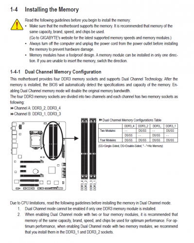

Μήπως θα μπορούσες να το εξηγήσεις λίγο παραπάνω αυτό? Απ' όσο γνωρίζω, μόνο σε 2άδες οι μνήμες εκμεταλλεύονται τα dual channel memory configuration του mobo. Αν βάλεις και 3η υπάρχουν 2 περιπτώσεις (δεν ξέρω ποιο από τα 2 ισχύει):
1. Δουλεύουν όλες σε single channel mode
2. Το ζευγάρι δουλεύει σε dual channel και η μονή σε single channel.
Το παρακάτω είναι από το manual της μητρικής μου:
Αυτοί που γράφουνε τα manual ξέρουν ότι γνωρίζω κι εγω για την ύπαρξη ή όχι του Θεού ( τα @@ μου δηλαδή :D ).
Δουλεύουνε κανονικότατα σε dual channel ( δεν υπάρχει δουλεύουνε οι 2 σε dual και η άλλη σε single, ο ελεγκτής έχει δύο κανάλια, είτε λειτουργεί το 1, είτε και τα 2, δεν γεννάει 3ο και 4ο ).
Το marketing department το ονομάζει "Flex memory mode", σε κάποια manuals το γράφουνε σε κάποια όχι.
Το ίδιο ακριβώς γίνεται και σε Core 2 CPUs ( LGA775 ) και στους Core i7 gen1 ( LGA1366 & LGA1156 ).

θες και την τεχνική εξήγηση ? :)
Όχι ευχαριστώ. Είμαι σίγουρος πως θα έχεις κάποια βάση για να το λες. Κάποια στιγμή θα το κοιτάξω. Ήσουν άλλωστε πολύ κατατοπιστικός για όποιον θεωρείς "επιμένοντα"
