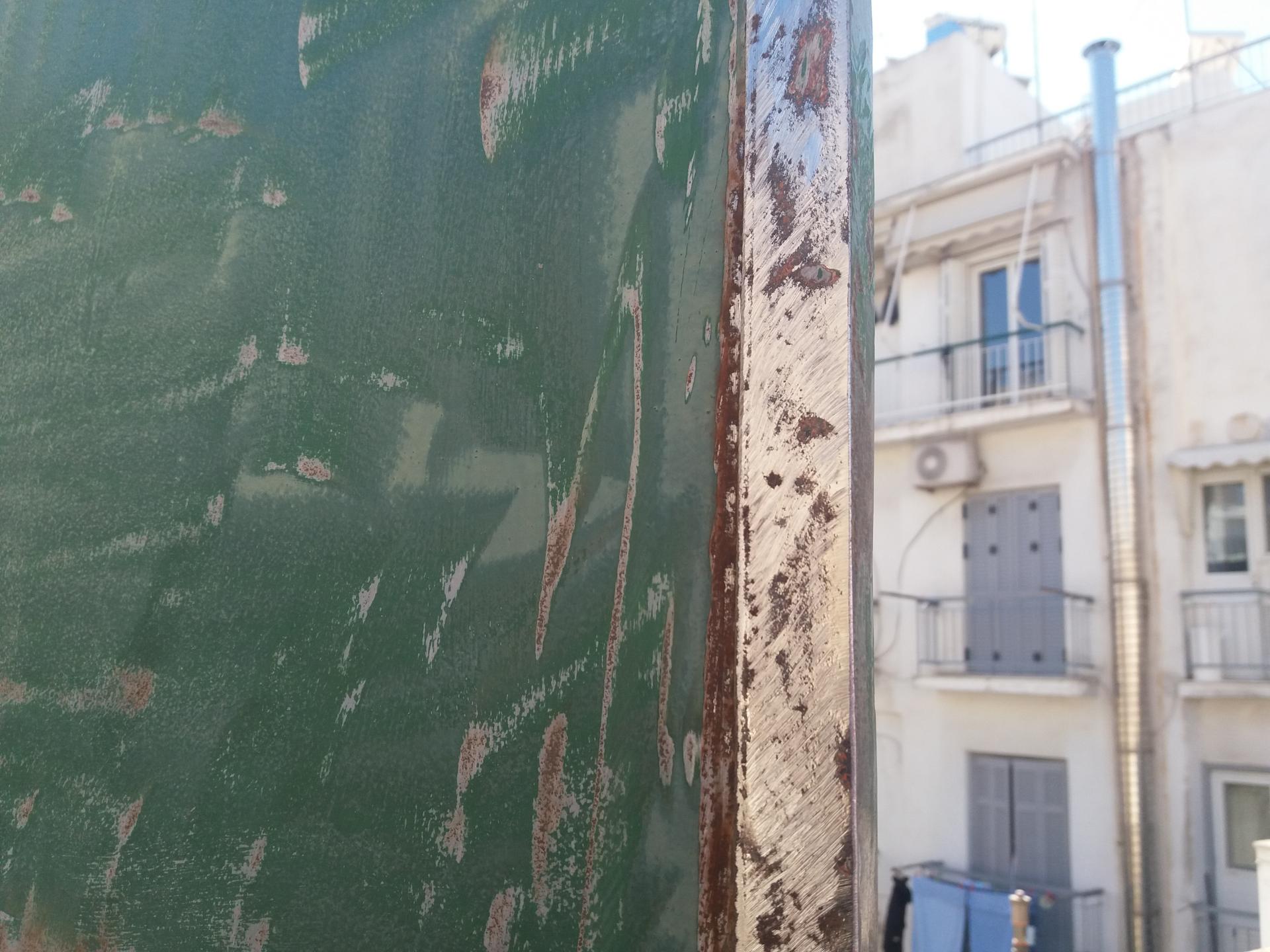

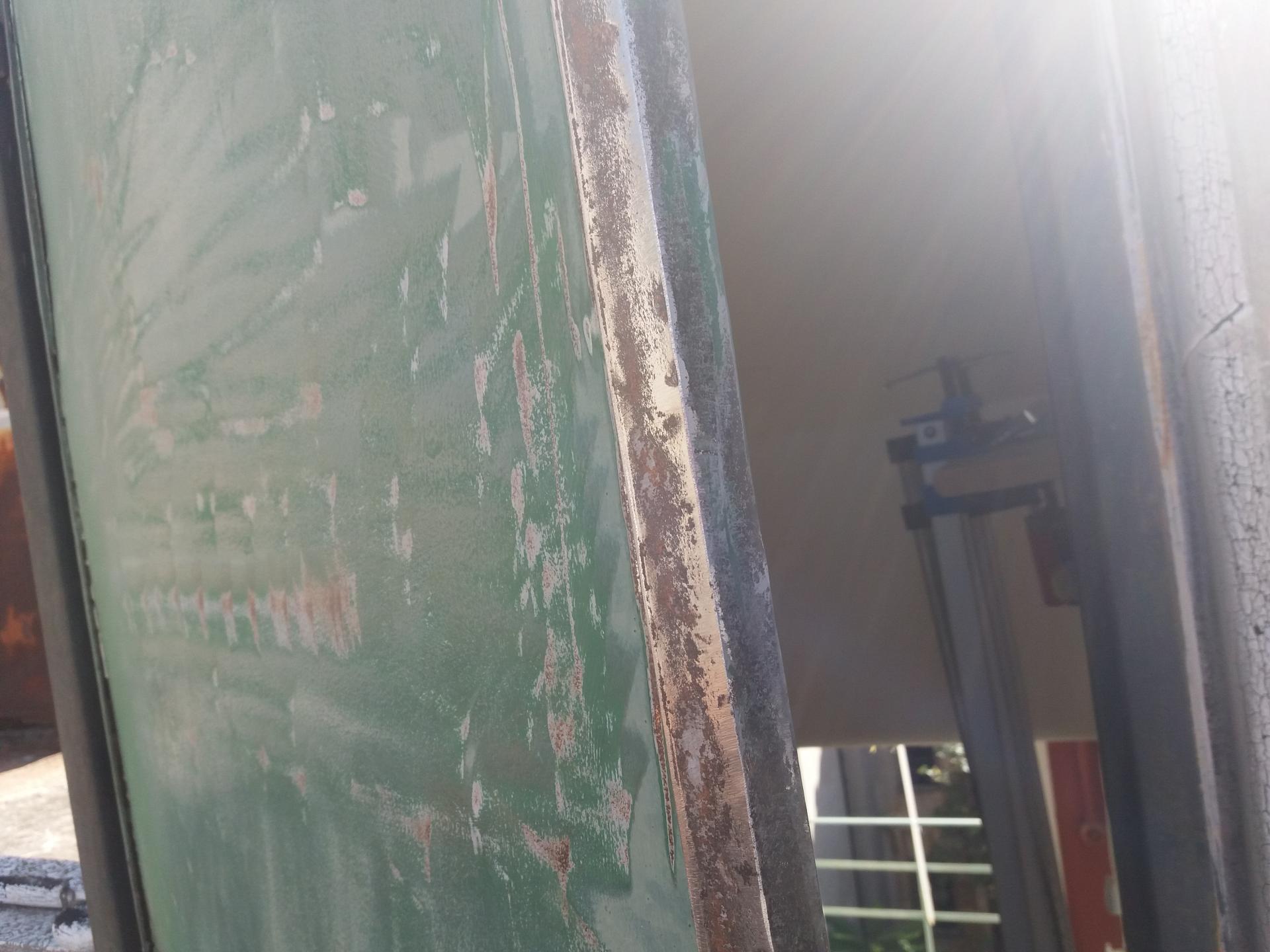

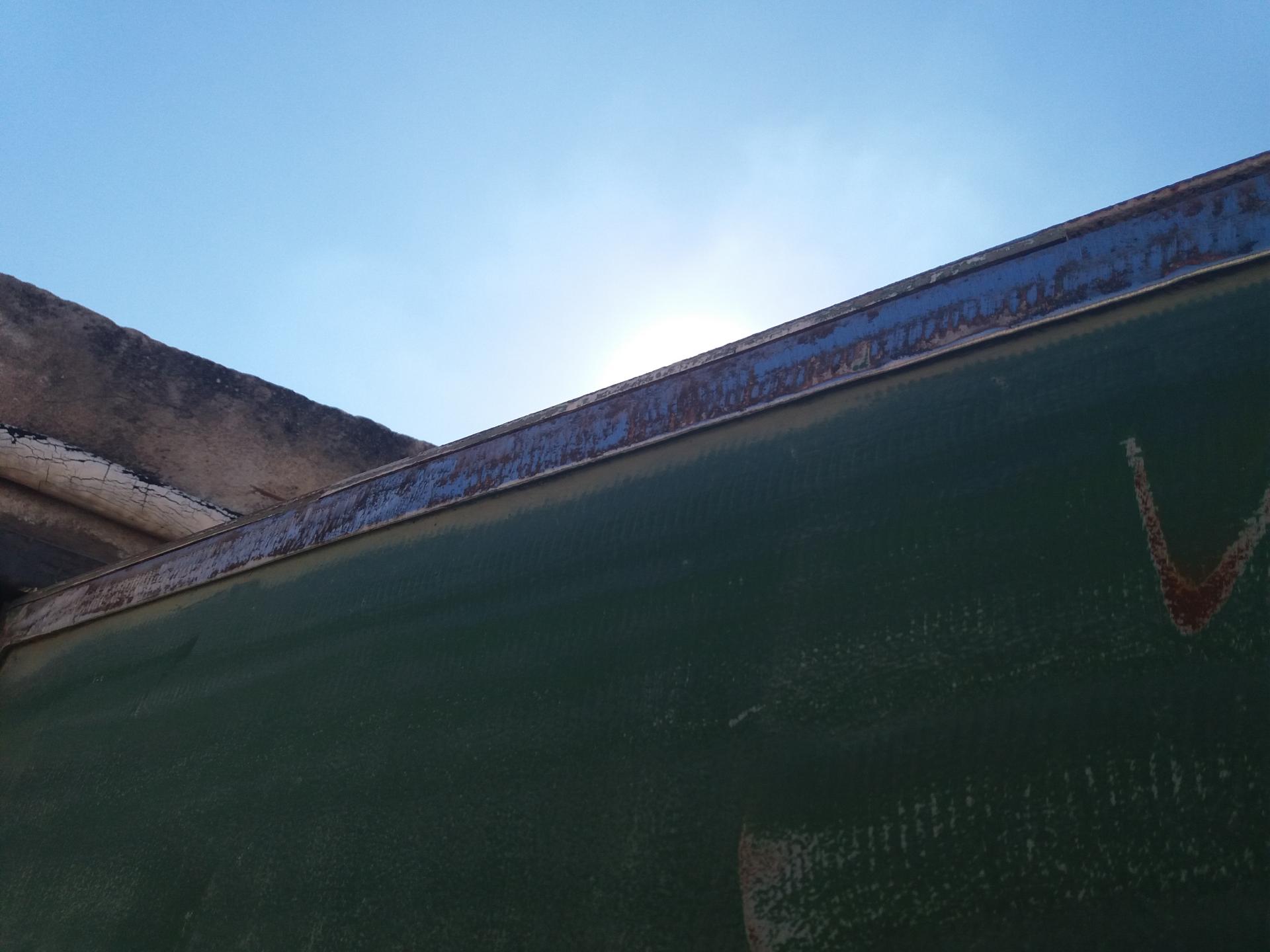

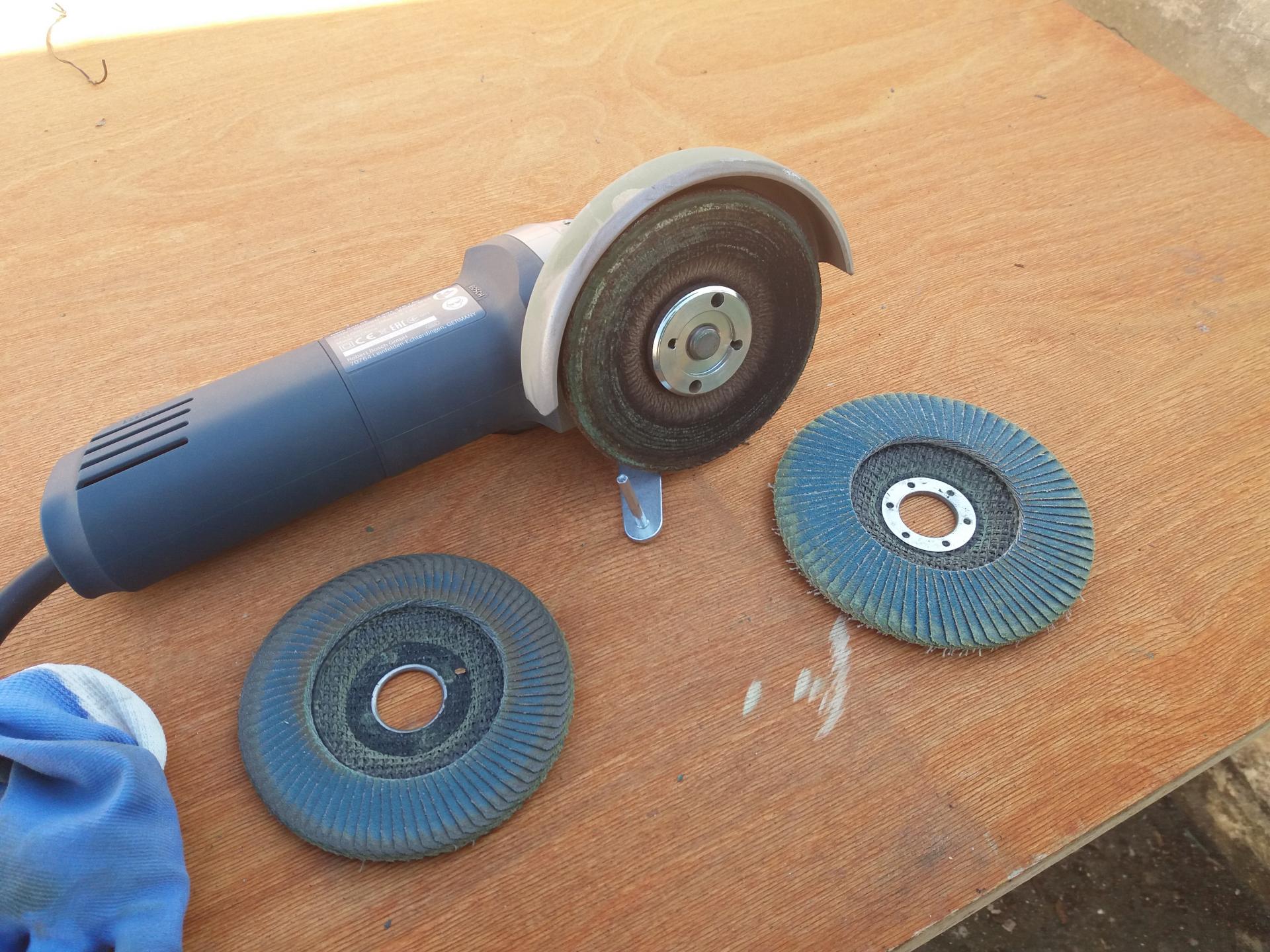

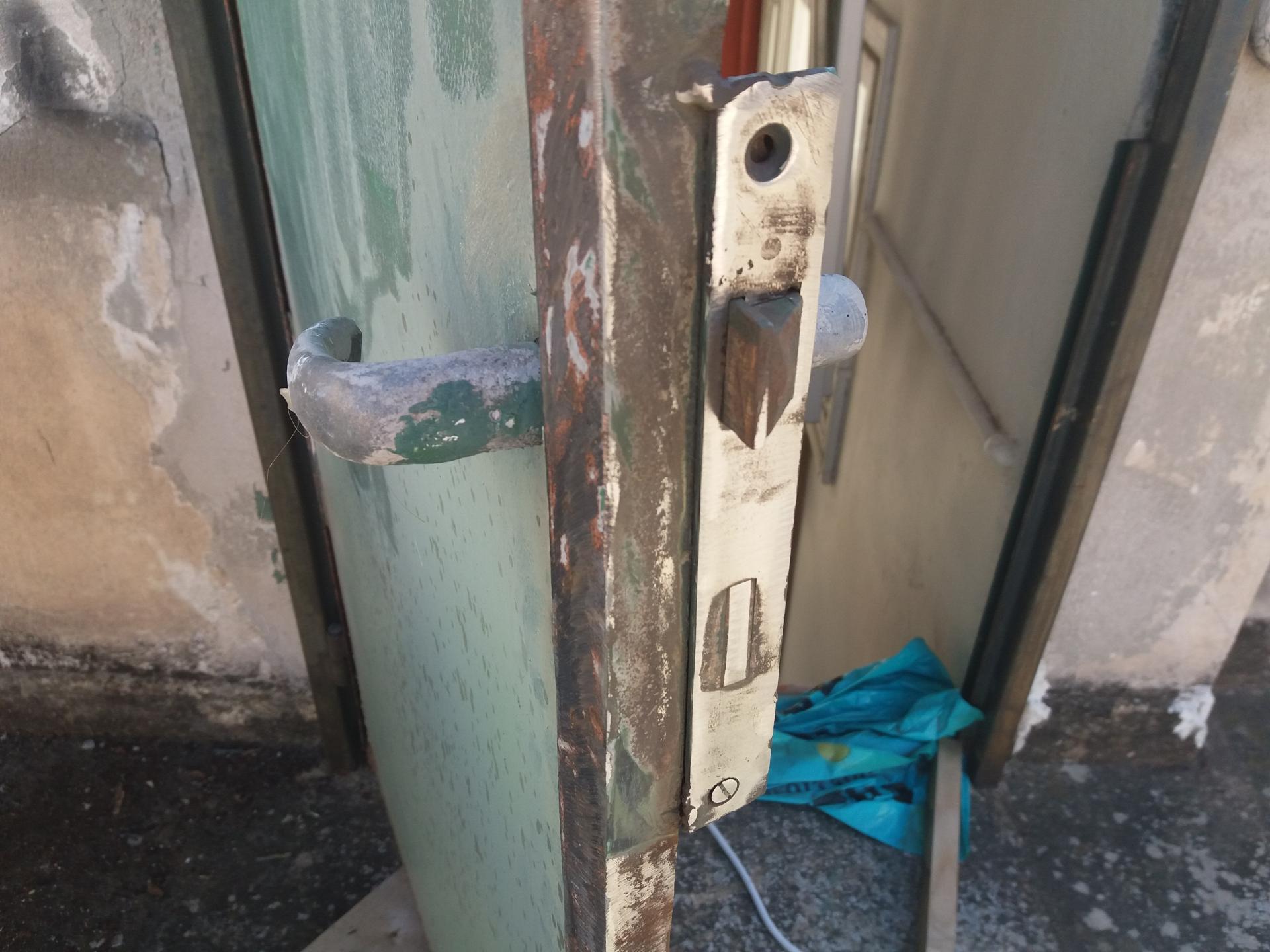

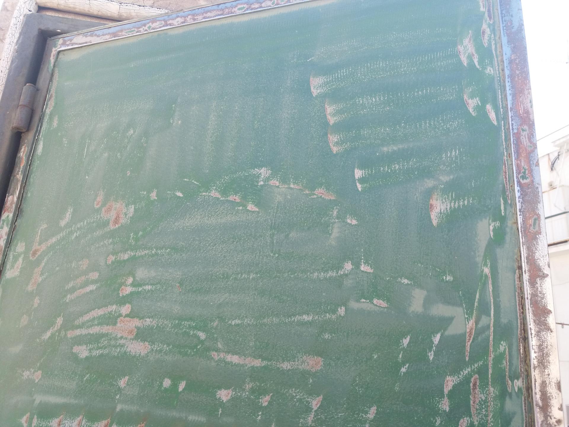

Λοιπόν από τις 10 το πρωι είμαι ταράτσα και τρίβω. Εκανα ένα διάλειμμα τράβηξα μερικές φωτογραφίες και συνέχισα μέχρι πριν 10 λεπτά όπου χρειάστηκα εγώ διάλειμμα και όχι ο τροχός (bosch GWS 850 CE). Τρέμει το δεξιό μου χέρι Ζεστάθηκε αλλά το φυσιολογικό. Σε καμία περίπτωση ακόμα και με γυμνό χέρι δεν τον ένιωσα καυτό σε βαθμό να μην μπορώ να τον ακουμπάω μόνιμα. Πολύ ευχαριστημένη γενικώς -
