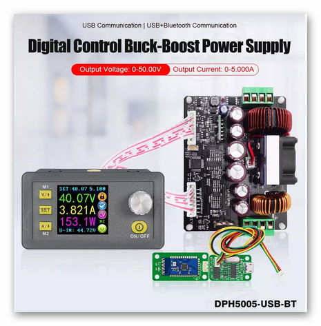

Καλώς ήρθες στην παρέα, κατ΄αρχήν ! Καλό θα ήταν να μας πεις τι δυνατότητες, γνώσεις έχεις εσύ, καθώς και τι χρήματα σκοπεύεις να διαθέσεις, έτσι ώστε να μην σου προτείνουμε πράγματα που δεν θα ταιριάζουν με αυτό που μπορείς/θέλεις να κάνεις. Βέβαια με λίγη καλή θέληση και προσοχή, πολλά μπορούν να γίνουν! Έτσι για να θέσω εγώ κάποιες παραμέτρους σε αυτό που έχεις και θέλεις εσύ: 1. Έχεις μια πηγή 12Vdc ικανή να παρέχει ας πούμε 30Α 2. Θέλεις να φτιάξεις ένα τροφοδοτικό με ρυθμιζόμενη έξοδο, από 0-30 Vdc. 3. Αυτό θέλεις να μπορεί να παρέχει τουλάχιστον 2Αdc. 4. Θέλεις αυτό το τροφοδοτικό να σου παρέχει ενδείξεις για την τάση και το ρεύμα εξόδου του. Να προσθέσω και εγώ τώρα μερικά ακόμα πράγματα που αν και δεν τα ζητάς , θα σου φανούν χρήσιμα στις εργαστηριακές σου αναζητήσεις. 5. Να έχει ρυθμιζόμενο ρεύμα από 0-ΧΑdc 6. Να σου παρέχει και την ισχύ εξόδου. Αυτά μπορούν να υλοποιηθούν με δύο τρόπους : Α. Με έναν Boost-Back DC-DC converter ο οποίος παρέχει και ενδείξεις: https://www.amazon.co.uk/Droking-Converter-Buck-Boost-Adjustable-Regulator/dp/B07GFBY9SN ή και με χωρίς ενδείξεις https://wiki.beyondlogic.org/index.php?title=WD2002SJ_LTC3780_Synchronous_Buck_Boost_Converter_Ebay_Automatic_lifting_pressure https://www.hellasdigital.gr/electronics/boost-and-buck-converters/dc-dc-8a-automatic-step-up-step-down-adjustable-power-module/ Και εδώ θα έχεις εσύ να κάνεις πολύ δουλειά για να φέρεις όλα αυτά σε μορφή εργονομικά λειτουργική, πράγμα που αν καταλαβαίνω καλά , είναι αρκετά πέρα από αυτό που έχεις κατά νου. Ο δεύτερος τρόπος είναι να διαιρέσεις τη δουλειά που θέλεις να κάνεις σε δύο κομμάτια: 1. Ένας ρυθμιζόμενος Step-UP (Boost) converter, που θα παίρνει τα 12 Vdc του τροφοδοτικού και θα τα κάνει ας πούμε 35Vdc. 2. Ένας Step-Down (Buck) converter, που θα παίρνει αυτή τη σταθερή τάση και θα την ρυθμίζει τόσο σε τάση , όσο και σε ρεύμα, από 0- 30Vdc ας πουμε και από 0-10 Adc. Και παράλληλα θα σου παρέχει ενδείξεις, θα μπορείς να ορίσεις το ρεύμα λειτουργίας κλπ κλπ Έτσι για τον BOOST converter μπορείς να .... https://www.banggood.com/DC-600W-10-60V-to-12-80V-Boost-Converter-Step-Up-Module-Power-Supply-p-1414323.html?rmmds=detail-left-hotproducts__1&cur_warehouse=CN ή έναν πιο ισχυρό: https://www.banggood.com/DC10-60V-30A-1500W-To-12-90V-Boost-Converter-Step-Up-Power-Supply-Module-p-1076169.html?rmmds=detail-left-hotproducts__4&cur_warehouse=CN και για τον Step-Down μπορείς να πάρεις κάποια παραλλαγή αυτού: https://www.banggood.com/RIDEN-DPS5020-Constant-Voltage-Current-Step-Down-Communication-Digital-Power-Supply-Module-p-1181200.html?rmmds=detail-left-hotproducts__5&ID=514816&cur_warehouse=CN ή χωρίς επικοινωνίες: https://www.banggood.com/RIDEN-DP50V15A-DPS5015-Programmable-Power-Supply-Module-With-Integrated-Volt-Meterr-Ammeter-p-1072236.html?rmmds=detail-left-hotproducts__1&cur_warehouse=CN Υπάρχουν και κουτιά έτοιμα, αλλά μπορείς εύκολα να σκαρώσεις και εσύ ένα , καθώς όλα τα ορατά τμήματα , ήδη είναι τακτοποιημένα σε ένα κουτάκι. Και το κερασάκι στη τούρτα, υπάρχει το ίδιο σύστημα και σε έκδοση Buck-boost Converter: https://www.banggood.com/RIDEN-DPH5005-Converter-Constant-Voltage-Current-Programmable-Digital-Power-Supply-Module-p-1230368.html?ID=514816&cur_warehouse=CN Αυτό ανήκει στην πρώτη κατηγορία λύσεων, αλλά είναι πολύ πιο ολοκληρωμένο σαν σκέψη και εφαρμογή. Σου βάζω και μερικά video για να δεις: Βεβαίως υπάρχουν και τα στατιστικά προβληματάκια τους, αλλά ευτυχώς είναι ανατάξιμα και εδώ μια περίπτωση που μπορεί να διορθωθεί πρίν καν εκδηλωθεί το πρόβλημα : Καλό "διάβασμα" και ακόμα καλύτερη διασκέδαση ! -
