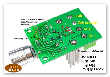

    Βοήθεια για συνδεσμολογία ροοστατη?
    Τα link τα έβαλα για να δεις τι περίπου σου κάνει, από εκεί και πέρα το ψάχνεις λίγο ακόμα: https://gr.mouser.com/ProductDetail/Bourns/3590P-2-503L?qs=HVbQlW5zcXWCF8oiUBXqxA%3D%3D Το στεγανό ποτενσιόμετρο δεν είναι για να αντέχει τα νερά ! Είναι για μην υπάρχει περίπτωση να εισχωρήσει σε αυτά σκόνη, αέρια , υγρασία, συμπυκνώματα υδρατμών, υγρά καθαρισμού κλπ ξένα σώματα, που θα αλλοίωναν την λειτουργίας τους είτε άμεσα, είτε σε βάθος χρόνου. Το ποτενσιόμετρο δεν έχει να κάνει με την ισχύ που διαχειρίζεται το τροφοδοτικό, αυτά τα φορτία τα αναλαμβάνει το power MOSFET του τροφοδοτικού. Το ποτενσιόμετρο έχει σχέση μόνο με τον timer 555, και τα ρεύματα φόρτισης και εκφόρτισης του πυκνωτή χρονισμού του ταλαντωτή που παράγει το σήμα PWM. Έτσι οι απαιτήσεις τους σε ισχύ είναι ανεξάρτητες του φορτίου, και αν λέμε τα 2Watt είναι απλά γιατί αυτή είναι μια πολύ συνηθισμένη τιμή σε ποτενσιόμετρα ακριβείας κάποιας ισχύος. Μη ξεχνάς ότι εδώ επιδιώκουμε την αντικατάσταση ενός εξαρτήματος με ένα άλλο πολλαπλάσιας αντοχής και ακρίβειας, οπότε μια υπέρβαση θα υπάρχει!
    Πράγματι, αυτή ήταν η διατύπωσή σου ! Αλλά εγώ το εξέλαβα λάθος, γιατί τώρα τελευταία πήρα εξ ανάγκης μερικά που είναι για κλωτσιές! Καλό και χρήσιμο να έχεις πηγή με λογικότερες τιμές ! Όσο για το δυστύχημα που αναφέρεις . . . κάποτε διάβαζα το πόρισμα της επιτροπής έρευνας για την πτώση ενός πολιτικού αεροπλάνου, το οποίο κατέληγε ότι το αίτιο της πτώσης ήταν μια ημιτασιόν ροδέλα που είχε χρησιμοποιηθεί σε ένα έκτακτο service του αεροπλάνου εκτός της βάσης του.
    Το ποτενσιόμετρο https://www.markidis.gr/el/ilektroniko-iliko-1303-2/ilektroniko-iliko/ilektronika-eidi/potensiometra/potensiometra-apla-grammika/sp12-47k-a-potensiometro-aplo-grammiko-47ko-2w που σου έβαλε ο @Nick74, είναι καλό, από εκεί και πέρα, επειδή και αυτό δεν είναι φτηνό, μπορείς να δείς και άλλες λύσεις : https://www.digikey.gr/product-detail/en/precision-electronics-corporation/RV4NAYSD503A/RV4N503C-ND/222810 Και ακόμα και πιο αξιόπιστες, με στεγανό ποτενσιόμετρο: https://uk.rs-online.com/web/c/passive-components/variable-resistors/potentiometers/?sort-by=Mounting Type&sort-order=desc&applied-dimensions=4294966917,4294964521,4294675894,4292049444,4294860902 Αλλά όπως καταλαβαίνεις, πλέον η γκάμα τιμών περιλαμβάνει και τα πολύστροφα ποτενσιόμετρα σύρματος: https://www.digikey.gr/product-detail/en/bourns-inc/3590P-2-503L/3590P-2-503L-ND/4697026 Συνεπώς είναι δική σoυ απόφαση, και έχεις τρείς λύσεις! Και τώρα να σου πω και εγώ μια τέταρτη, που μπορείς να την εφαρμόσεις αν σε ενδιαφέρει μόνο μια ρύθμιση των αντλιών, και μετά δεν το ξαναπειράζεις. Αν είναι, έτσι μπορείς αντί ποτενσιόμετρο, να βάλεις δύο αντιστάσεις σε σειρά που οι τιμές τους θα έχουν τον ίδιο λόγο με αυτόν που χρειάζεται για να πετύχεις το κατάλληλο Duty Cycle που δημιουργεί την επιθυμητή τάση. (το κοινό τους σημείο στην θέση του δρομέα του ποτενσιόμετρου και τα ελεύθερα άκρα τους στις ακραίες υποδοχές του ποτενσιόμετρου. Προσοχή βέβαια στον προσανατολισμό΄! Εδώ το κόστος είναι "μηδέν" , όπως φυσικά και η ευελιξία της ρύθμισης του τροφοδοτικού!
    Να σου πω , παλιά έβρισκα της Vishay με γραμμικότητα 0,25% σε τιμές λογικές, αλλά τώρα με τιμές κοντά στα 50€ (δεν το έχω πολυψάξει βέβαια) καίει και τσουρουφλάει! Βρίσκω βέβαια και του κιλού όπως είπες, αλλά αυτά ωχριούν μπροστά στα του παρελθόντος ! Όχι δεν είναι απαραίτητο, απλά θέλεις ένα ποιοτικό εξωτερικό ποτενσιόμετρο ας πούμε 2 Watt για να έχεις το κεφάλι σου ήσυχο! Το στερεώνεις σε κάποιο λαμάκι, και με τρία καλωδιάκια (ανεστραμμένα μεταξύ τους πολύ καλά ) πας στις αντίστοιχες θέσεις στο τυπωμένο και είσαι ΟΚ ! Αν θέλεις βάζεις και ένα διακόπτη για να το σβήνεις όταν χρειάζεται, αν δεν τον χρειάζεσαι, γεφυρώνεις με ένα σύρμα τις δύο νησίδες στο τυπωμένο που αντιστοιχούν στα ποδαράκια του διακόπτη. Αν είναι έτσι, τι σε απασχολεί αν η στην παρούσα κατάσταση, ο ρυθμιστής δεν μπορεί να ρυθμίσει πολύ χαμηλά? Αυτό που χρειάζεσαι δεν είναι αρκετά ψηλότερα από την περιοχή της ρύθμισης που αρχίζουν τα προβλήματα?
    Έτσι για μια πολύ υψηλή ρύθμιση του Duty cycle , όπου ας πούμε ότι η ρυθμισμένη τιμή του ποτενσιόμετρου είναι 100 Ohm θα έχουμε στο χοντρικό : 6,6 v / 100 Ohm = 0,066A και 0,066 A x 0,066A x 100 Ohm = 0,436 Watt Δηλαδή 0,436 / 0,05 = 8,7 φορές περισσότερη θερμική ισχύς πάνω στο ποτενσιόμετρο από αυτήν που αντέχει ! Συνεπώς , είτε κάνεις την πατέντα που σου πρότεινα, είτε πάς με εξωτερικό βατικό ποτενσιόμετρο (που ήδη σου πρότεινε ο φίλος @Nick74) και εξωτερικό διακόπτη και έχεις το κεφάλι σου ήσυχο. Από εκεί και πέρα υπάρχουν και πολύστροφα ποτενσιόμετρα σύρματος, αλλά να ξέρεις ότι οι τιμές τους τσούζουν ! ! ! !
    Λογικά αυτό που είναι κατάλληλο από άποψη σχήματος και κατασκευής είναι το έκτο: https://www.alps.com/prod/info/E/HTML/Potentiometer/RotaryPotentiometers/RK097/RK0971111Z32.html Προσέχουμε όμως μια σημαντική παράμετρο : Electrical Performance Total resistance tolerance ±20% Rated power 0.05W Maximum operating voltage 50V AC, 10V DC Residual resistance 50Ω max. Insulation resistance 100MΩ min. 250V DC Voltage proof 300V AC for 1 minute
