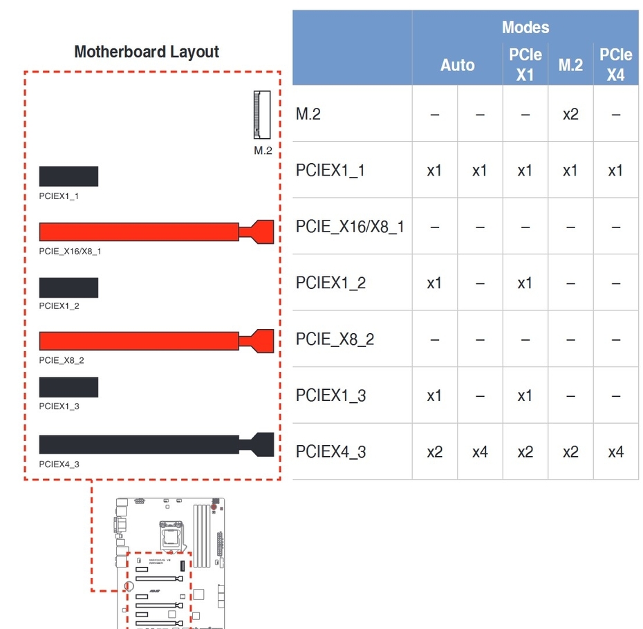

Συμβατότητα "SSD SAMSUNG 970 EVO PLUS NVME M.2" με "ASUS MAXIMUS VII RANGER"
al3x απάντησε στο θέμα του DNA180 topic στην ενότητα Συσκευές Αποθήκευσης
pci express 3 slots ειναι για τις καρτες γραφικων συνηθως που ακομα και αυτες δεν πολυκαταλαβαινουν διαφορα διαφορα μεταξυ pci express 2 και 3. εχω την εντυπωση παντως οτι θα μπορεις να το βαλεις και στο slot 4 (pci3.0) αν θες. Εγω το ειχα βαλει κατω κατω γιατι ειχα 2 καρτες γραφικων τοτε. Τα Z-97 motherboards ειχανε ολα τα ιδια θεματα γιατι δεν ειχαν πολλα lanes και τοτε ειχαν αρχισει να εμφανιζονται και οι nvme δισκοι και ηταν λιγο στριμοκωλα τα πραγματα. Γενικοτερα παντως σε real life χρηση θεωρω δυσκολο/αδυνατο να δεις διαφορα. -
▲▲▲▲▲▲▲▲ ολο ξεχναω οτι τρολλαρεις.. και μου ανεβαζεις τσαμπα την πιεση. παω να φτιαξω σκορδαλια τωρα.
ναι παιζει και ως bootable δισκος (κυριος δισκος). Δεν θυμαμαι στο bios τι ηθελε.. κατι nvme related θυμαμαι αχνα. -
εχε υποψιν και το παρακατω. Αν στο μελλον θελησεις και 2ον m2 τοτε δεν θα μπορεις να τον βαλεις στην m2 της μητρικης. Βεβαιως υπαρχουν καρτες pci cards με 2-4 m2 slots πανω... οποτε αν σκεφτεσαι για πιθανη αναβαθμιση παρε καρτουλα με 2 m2 slots πανω. Γενικοτερα απο οσο θυμαμαι στην αρχη οταν το ειχα πρωτοβαλει δεν το εβλεπε κατευθειαν ..αλλα ηταν καποια ρυθμιση στο bios. Οποτε να εχεις και το bios στην τελευταια του εκδοση. γενικοτερα ειναι πολυ απλες πλακετουλες με σχεδον τιποτα πανω τους οποτε μην φοβασαι κατασκευαστη. και εγω απο το ebay no name την ειχα παρει τοτε με 2 m2 slots πανω. -
ναι ταιριαζουν, δεν υπαρχει τετοιο θεμα. -
παιζει και αυτο καπου ενδιαμεσα αν σε ενδιαφερει με heat sink. RaidSonic Icy Box M.2 PCIe Gen 4.0x4 To PCIe Gen 4.0x4 With Heat Sink WWW.SKROUTZ.GR Βρες τιμές για RaidSonic Icy Box M.2 PCIe Gen 4.0x4 To PCIe Gen 4.0x4 With Heat Sink σε 5 καταστήματα στο Skroutz. Διάβασε χαρακτηριστικά & πραγματικές αξιολογήσεις χρηστών! γενικοτερα νομιζω θα πηγαινα στο πιο φθηνο ή στο πιο φθηνο με heat sink ετσι για το γμτ. οι συγχρονες μητρικες ετσι και αλλιως εχουν πολλαπλες m2 θυρες οποτε η καρτα δεν ειναι κατι που θα σου μεινει να πεις οτι θα την χρησιμοποιησεις και στο μελλον. -
ναι και με 10-15 ευρω κανεις την δουλεια σου x4 και δεν σου μενει το παραπονο. -
ειχα παρομοια μητρικη HERO/cpu με τον 960evo (πριν την κλαψω/εχασα το sound κομματι της). διαλεγεις ή το bottleneck που ουσιαστικα ελαχιστα νομιζω θα το παρατηρησεις ή παιρνεις καποιον adapter pci to m2 (π.χ τυχαιο παραδειγμα αφου παιζουν και αλλες και με ψυκτρουλες κτλ ) Savio Ak-41 Pci-e TO M2 Nvme Adapter M-key - Accessories (PER.586013) WWW.E-SHOP.GR ÁõôÞ ç êÜñôá SAVIO PCI Express åðåêôåßíåé ôïí ðñïóùðéêü óáò õðïëïãéóôÞ êáôÜ ìßá õðïäï÷Þ M SKU:PER.586013 και το βαζεις στην μητρικη κατω κατω. -
