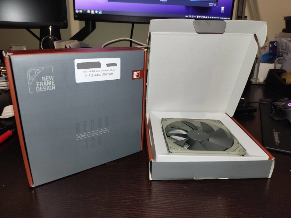

2xNoctua NF-P12 Redux 1700 Το μέγιστο δυνατό CFM (70) σε 120άρη ανεμιστήρα με αποδεκτά επίπεδα db. Τους πήρα για να αντικαταστήσω τους 120άρηδες της ψύκτρας μου, σε μια ύστατη προσπάθεια να ρίξω θερμοκρασίες του 5800X3D. Τελικά 1-2 24ωρα μετά την παραγγελία προχώρησα σε αγορά AIO 360, οπότε μου μένουν... Δεν ακύρωσα την παραγγελία καθώς κάπου κάπως θα χρησιμοποιηθούν. Πιθανόν και στο νέο ψυγείο. Θα δούμε.
