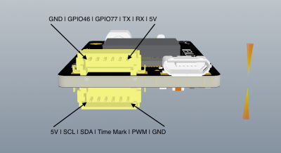

  13. GPIO46, GPIO77, PWM, SCL, SDA, TX, RX are connected to Intel Edison via buffers and are 3.3 V logic level, 5 V tolerant. TX and RX belong to UART1 on Intel Edison SCL and SDA belong to I2C1 on Intel Edison, I2C1 also could be used to communicate with internal magnetometer in MPU9250. PWM belongs to PWM3 GPIO183 on Intel Edison Time Mark input is connected directly to U-blox chip for low latency, it includes an over-voltage clamp, pull up and current limiting resistor. Εμενα το συνολο του board ειναι αυτο που δειχνει στην εικονα. Απο micro usb παιρνει ρευμα και τα GND/TX/RX/5V του πανω pin τα χρησιμοποιώ για Ραδιοεπικοινωνια. Και το Hardware Guide του intel Edison. https://www.intel.com/content/dam/support/us/en/documents/edison/sb/edison-module_HG_331189.pdf Βρηκα ονλινε αυτα που ειναι πανω κατω οτι ψαχνω αλλα δεν βγαζω ακρη με τα GPIO. @unseen ?? http://www.ebay.com/itm/Raspberry-Pi-Smart-Soft-Power-and-Shutdown-Switch-Board-For-Pi-Zero-2-or-3-/122649543865?hash=item1c8e7b84b9:g:j2IAAOSwTY9ZZC01 http://www.averagemanvsraspberrypi.com/2014/06/illuminated-raspberry-pi-power-switch.html
  14. Θα το κοιταξω και θα ξανα ποσταρω.
  15. @unseen που εισαι ρα?
  16. μάλλον είμαι πολύ άσχετος με αυτά και δεν μπορώ να σας δώσω να καταλάβετε..:/ Το edison με το που συνδέσεις ρεύμα στο micro usb του ή σε μια 6pin DF13 port.. boot-αρει μόνο του. Για να αποφύγω τα πολλαπλά βάλλε-βγάλε όταν το χρησιμοποιώ (θα χαλασουν τα ports/corruption στα data log), θελω ένα power button που όταν θα το πατάς θα δίνει τροφοδοσία αρα θα ξεκιναει το board, και οταν θα το ξανα πατας θα δινει σημα για shutdown.
  17. Απο την στιγμη που θα ειναι μονιμα συνδεμενο με μπαταρια/powebank, οταν παρει 5V ανοιγει μονο του.
  18. Το ειδα κ εγω αυτο.... μπορω να το κανω αυτο που λες...αλλα θα ηθελα κατι πιο andvanced, τυπου μηπως υπαρχει κατι ετοιμο που να δινει κ signal μεσω GPIO για power up/shutdown. εχω φαει τον τοπο ολο..
  19. Καλησπερα στην παρεα, Θελω σε μια πλακετα τυπου Intel Edison η οποια τρεχει καποιο λογισμικο και την τροφοδοτω μεσω powerbank με microusb...να κοτσαρω ενα on-off button για να κοβω/ανοιγω ρευμα πιο safely. Θελω να αποφyγω να καταστρεψω το USB port βαλλε-βγαλλε. Υπαρχει καμια πλακετουλα or something εκει εξω που να κανει αυτη την δουλεια?

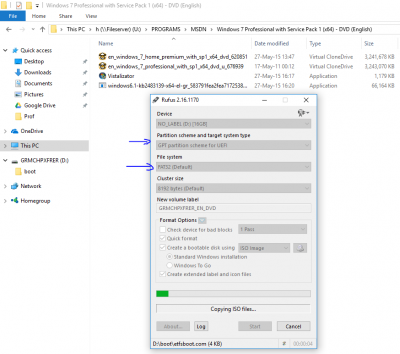

    Windows 7 64 boot usb πρόβλημα
    Αν βάλεις επιλογή στο Rufus MBR for uefi ή GPT for uefi σε αφηνει να το κανεις fat32. Για δοκιμασε μπας και ξεσκαλωσει..
  22. GeorgeVasil
    Fat32 στο Filesystem του USB οχι στον δισκο που θα κανεις Install.
  23. GeorgeVasil
    Βαλλε μονο Legacy,μην μπλεκεις το UEFI εκτος αν στησεις σωστα το στικακι σου για UEFI (θελει σιγουρα Fat32 στικακι).
