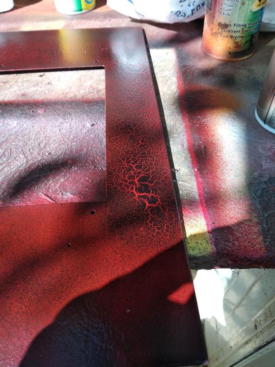

Ακουστα το εχω, γιατι ειχα ψαξει παλιοτερα ιδιο τροπο για να πτυχεις κρακελε και δεν ειχα βρει. Το μονο που εβρισκα ηταν αυτο που ειπες με την κολλα. Αλλα το καλυτερο δεν ειναι να τονισθει μονο η ρωγμη αλλα ολο το προτζεκτ εφοσον θα ειναι ματ δεν θελουμε να μεινει ματ και το περναμε ενα χερι καλο βερνικι και βουα λα!

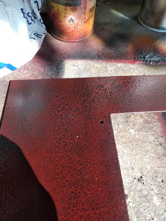

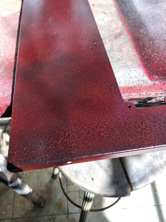

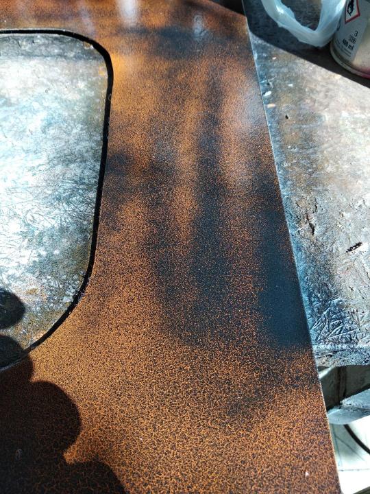

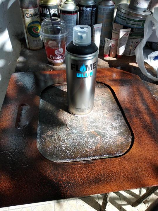

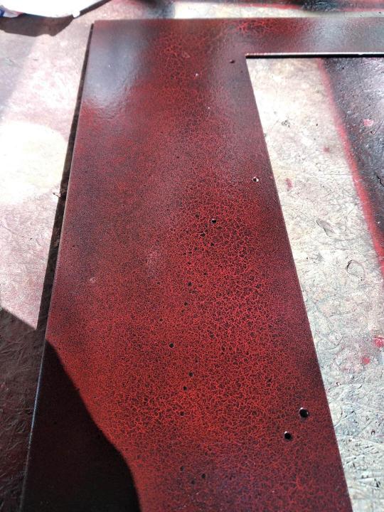

Ο σκοπος ειναι να πετυχεις ενα ωραιο κρακελε στυλ με απλα συμβατικα υλικα που μπορεις ευκολα να βρεις. Για να πετυχει αυτη η υφη πρεπει το πανω χρωμα να ειναι οχι απλα ματ, αλλα πιο ταχυστεγνωτο απο τα κανονικα ματ χρωματα, δεν εχει σημασια τι μαρκες απλα ο τυπος ειναι το θεμα, και βρηκα οτι τα χρωματα για γκραφιτι κανουν για αυτην την δουλεια. Για να "σπασει" το χρωμα πρεπει το κατω χρωμα να ειναι γυαλιστερο και να περασετε ενα χοντρο χερι ετσι ωστε να αργησει να στεγνωσει και να μπορεσει μετα το πανω χρωμα να κανει την δουλεια του....Προϋποθεση για να πετυχει ειναι να το περασετε το πανω χρωμα αμεσως μετα το βαψιμο του κατω χρωματος!

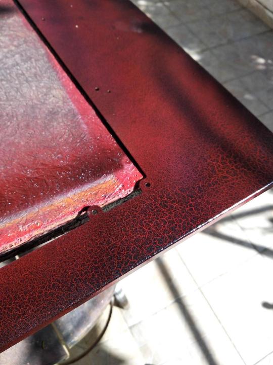

Καλησπέρα φίλοι μου και modders! Μετά από πολλά χρόνια, αποφάσισα να δείξω τον δικό μου τρόπο για να βάψουμε το πρότζεκτ μας με ρωγμές. Θα σας το δείξω πως γίνεται με σπρέι. Είχα την πεποίθηση ότι δεν θα μπορούσα να την ξανακάνω, αλλά σήμερα ανακάλυψα ότι μπορώ και θα δείτε στην πορεία πώς. Αρχικά, βάφουμε την επιφάνεια μας με ασταρι. Αφού το αφήσουμε να στεγνώσει καλά, το περνάμε ένα χοντρό χέρι χρώμα της επιλογής μας, αρκεί να είναι γυαλιστερό! Τώρα έρχεται το περίεργο μέρος. Αφού το έχουμε περάσει χρώμα της επιλογής μας, όπως είναι υγρό, το περνάμε ένα χέρι ματ χρώμα για γκράφιτι. Όσο μπορούμε πιο άχνα και συμπληρώνουμε μετά λίγο αν δεν μας ικανοποιεί. Περιμένουμε 5 λεπτά περίπου να εμφανιστούν οι ρωγμές και το περνάμε ένα χέρι βερνίκι για να γυαλίσει. Εδώ είναι το σπρέι που χρησιμοποίησα. Η ίδια διαδικασία ακολουθήθηκε με ένα άλλο σπρέι ίδιας τάξης αλλά επειδή δεν πέτυχε, χρησιμοποίησα το προηγούμενο. Αυτή την φορά με κόκκινο σαν βασικό χρώμα.

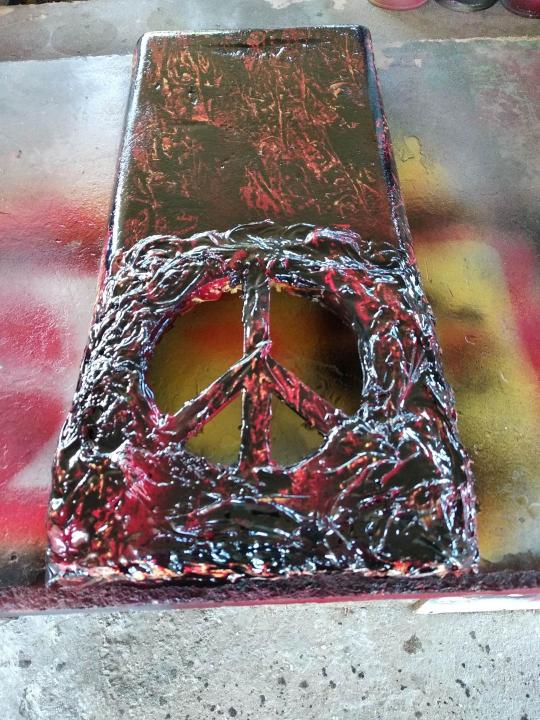

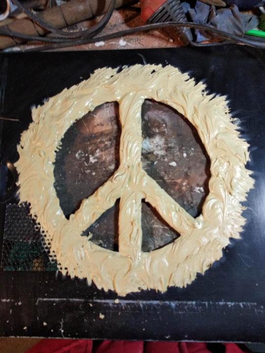

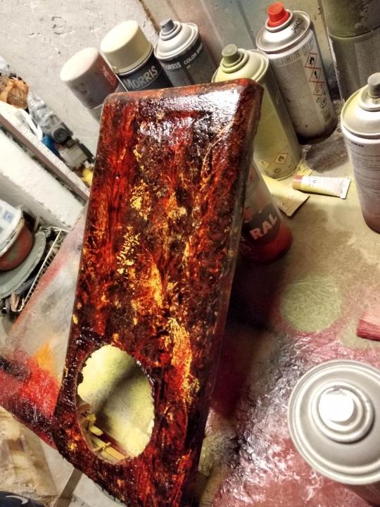

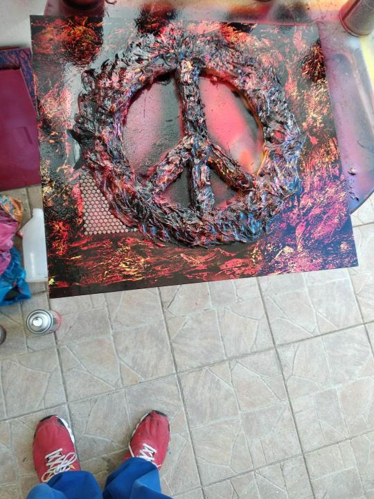

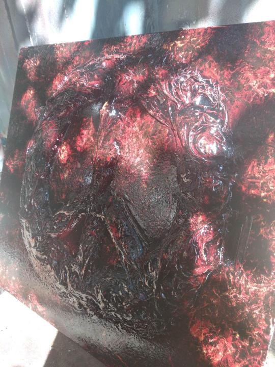

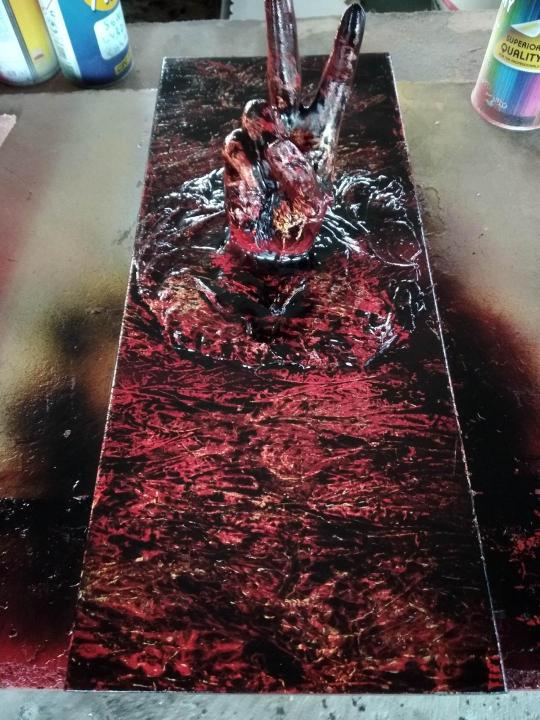

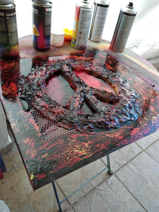

Μετά το χθεσινοβραδινο φιάσκο και τις νυχτερινές λήψεις, έβγαλα δύο φωτογραφίες πριν λίγη ώρα. Αυτή την φορά, φαίνεται πιο πολύ σαν blood splatter παρά σαν λάβα εφέ αλλά δεν με πειράζει. Ένα πρόβλημα που αντιμετώπισα χτες, ήταν να ξεκολλήσει το εφέ επειδή το πάνελ ήταν στραβό όταν το έβαζα με αποτέλεσμα να το γεμίσω με κόλλα στιγμής και λίγη άσπρη στεγανωτικη σιλικόνη στα ξένα που δημιούργησε. Το καλό είναι ότι δεν φαίνεται γιατί μπήκε και το χρώμα πάνω από την κόλλα. Σειρά έχει το πάνω μέρος που θα μπει το σήμα της νίκης με το γνωστό εφέ καμμένης γης στην βάση του και φυσικά το λάβα βάψιμο! Το σήμα αυτό θα γίνει 3d print όπως επίσης και μια γρίλια για την πρόσοψη που θα ετοιμαστεί πάλι με εφέ και θα γίνει κάτι ξεχωριστό. Δεν θα σας το πω ακόμη, αλλά κατά την διάρκεια που θα γίνεται! Επίσης στα bays που λείπουν τα covers θα μπει πολυεστερας για να κλείσουν οι τρύπες όπως επίσης μέχρι το μέρος που θα μπει η γρίλια! -

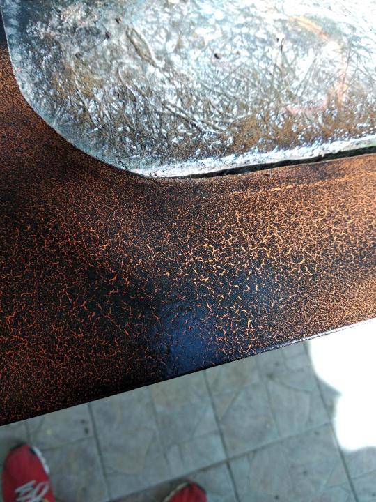

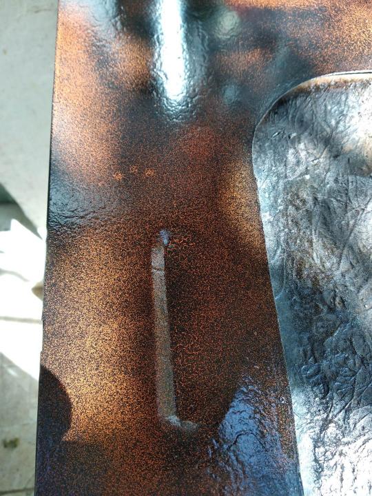

Επειδή δεν πρέπει να το αφήσω ματ, έβαλα και μια στρώση βερνίκι και έδεσε το γλυκό! Αυτα για την ώρα. Μετά θα ασχοληθω με το άλλο πλαϊνό κάλυμμα και αύριο λογικά θα τι βάψω! -

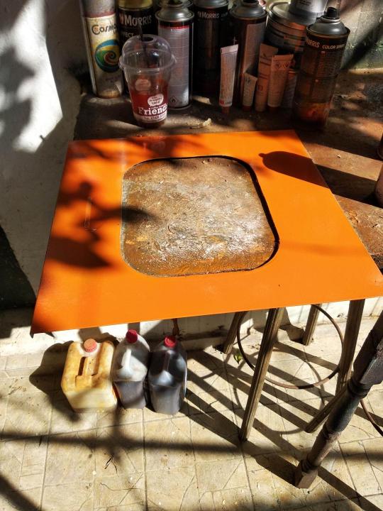

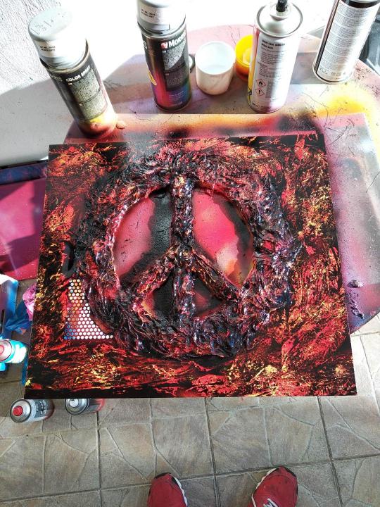

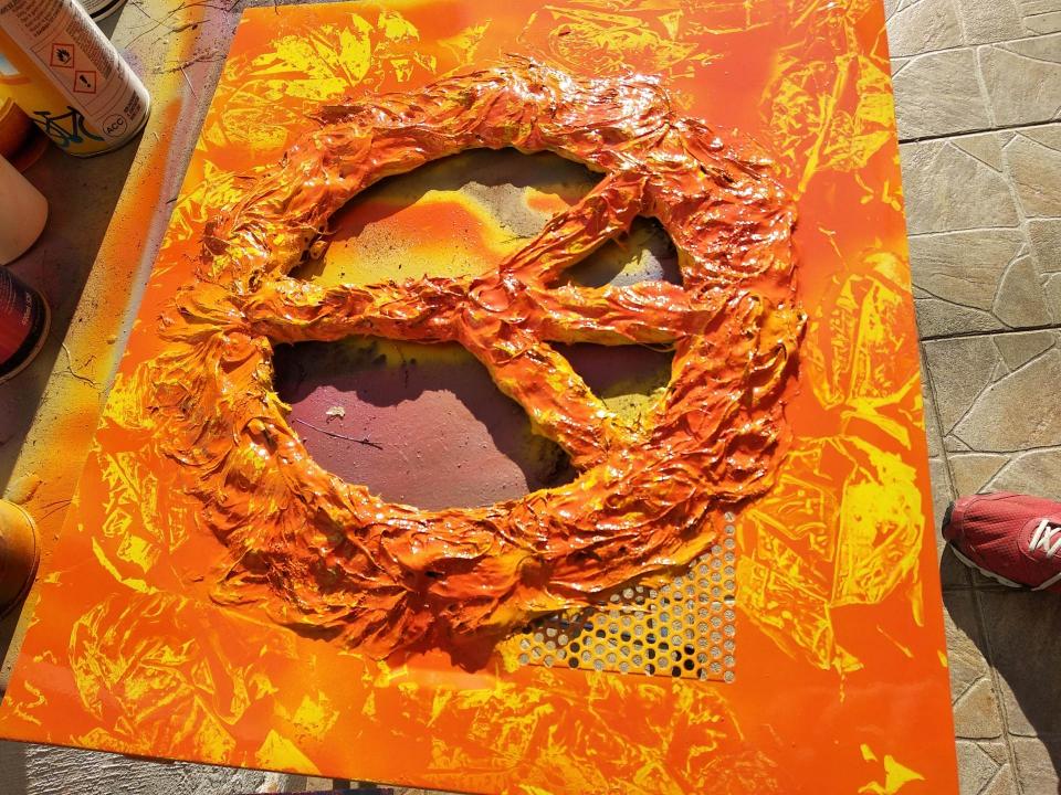

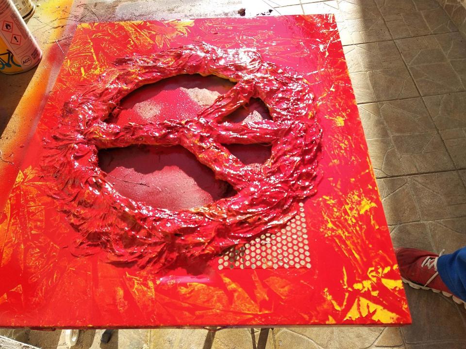

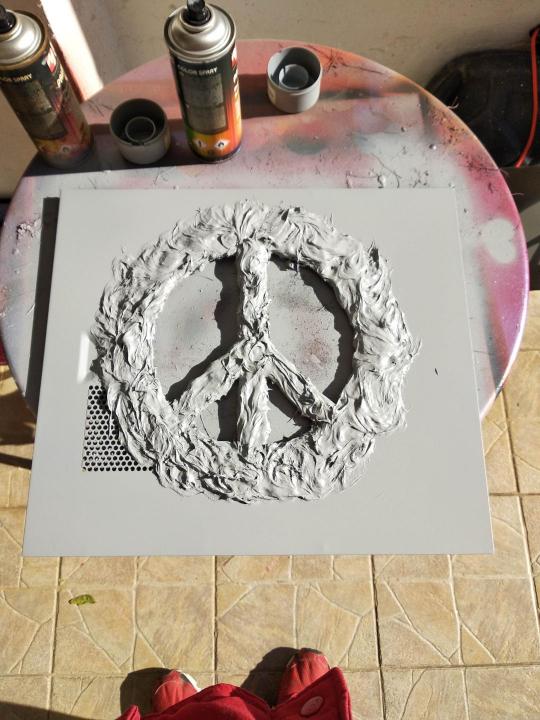

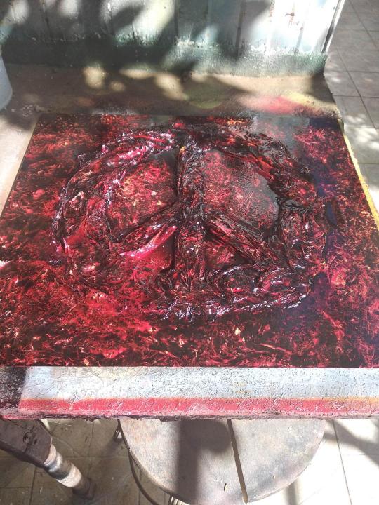

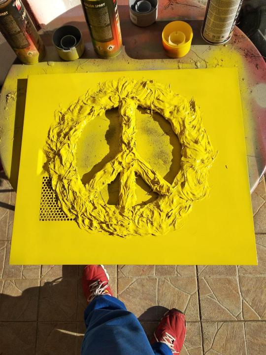

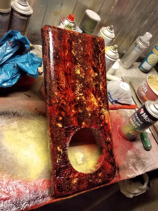

Καλησπέρα και πάλι! Μέχρι τώρα ασχολήθηκα με την ενίσχυση του εφέ με μια στρώση πολυεστέρα με ίνες για να φαίνεται πιο γυάλινο το περίγραμμα και με το βάψιμο του Αρχικά, το πέρασα δύο χέρια ασταρι. Τώρα έρχεται το fun part. Για να βγάλω το λάβα εφέ, πρέπει να βάλω τα χρώματα σε σειρά και στρώσεις, από το φωτεινότερο στο σκοτεινότερο. Έτσι ξεκίνησα με κίτρινο. Μετά πήγα σε πορτοκαλί και έκανα την τεχνική της σακούλας. Μετά σε κόκκινο αυτοκινήτου και έκανα πάλι το ίδιο. Και τέλος έβαλα μαύρο και βγήκε έτσι όπως ήθελα και καλύτερα! -

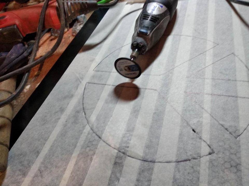

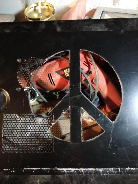

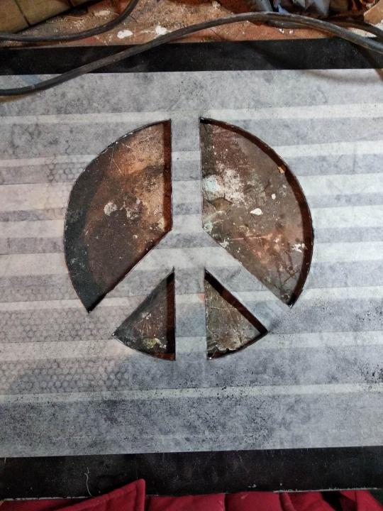

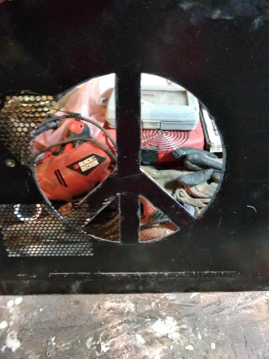

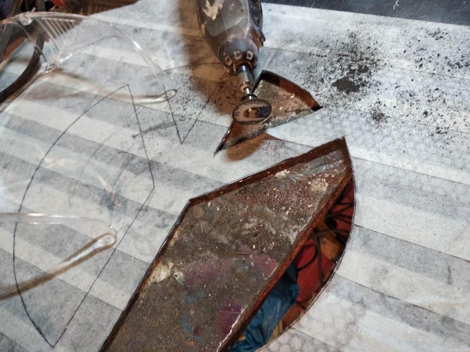

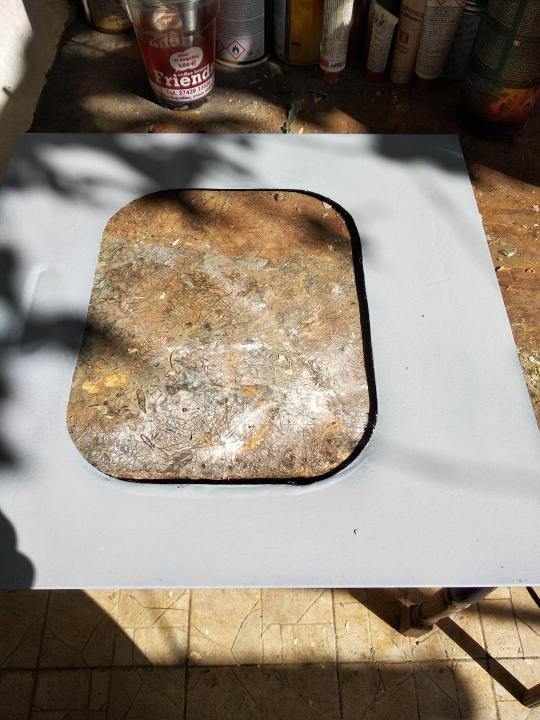

*Update* Έτοιμος λοιπόν να κόψω το κομμάτι με speed click δίσκο στην αρχή. Στα μισά του κοψιματος φαίνεται ότι έλιωσε λίγο και κάναμε διάλειμμα. Στα μέσα λοιπόν του υπολοίπου, άλλαξα οδηγό στο ντρεμελ με ένα ήδη υπάρχον δισκάκι για να μπορέσω να το τελειώσω. Έτσι είναι πριν το λιμαρισμα. Ικανοποιητικό αποτέλεσμα αλλά όχι τέλειο, αλλά όντας ψυχαναγκαστικος, έπρεπε να το λιμαρω και να λειανω τις ατέλειες, αν και δεν είναι μεγάλη προτεραιότητα γιατί θα μπει το εφέ. Μετά έπρεπε να αποτυπωσω το σχέδιο και στο άλλο πάνελ και αυτό που έκανα είναι να ισιωσω τα δύο πάνελ και να ρίξω ένα χέρι ασταρι για να βγει το περίγραμμα ακριβώς για να μπει το εφέ μετά. Για ψυχαναγκαστικος καλά δεν τα πάω, έτσι; Αυτά για την ώρα. Σειρά έχει να μπει το εφέ και να βαφτούν τα δύο πάνελ. Όσον αφορά το πάνω μέρος, θα μπει σε ed print το σήμα της νίκης με λιωμένο εφέ στην βάση του για να δείξω ότι η ειρήνη για να νικήσει έχει περάσει από πυρός και σιδήρου. Τα λέμε σε λίγο! -

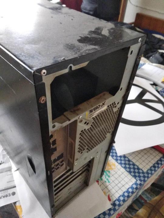

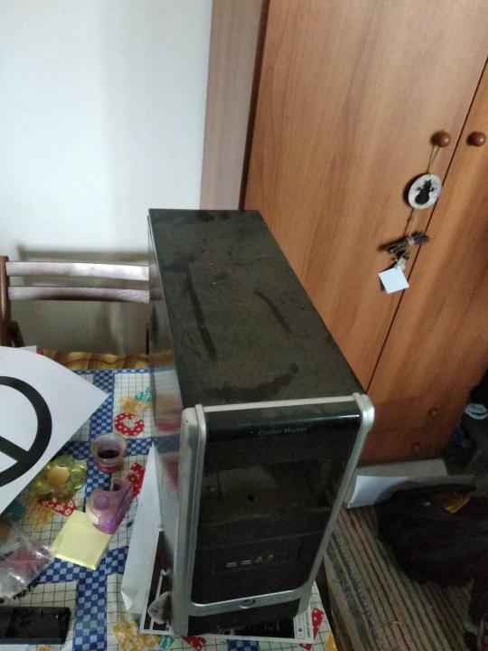

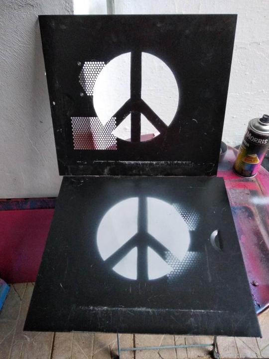

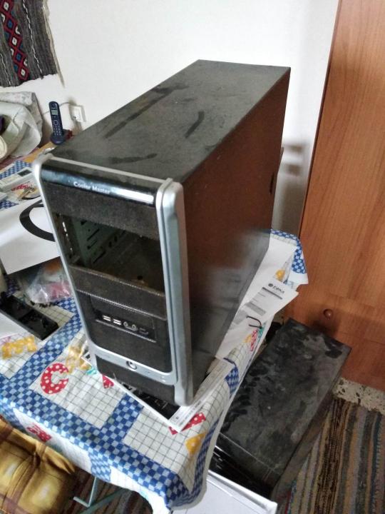

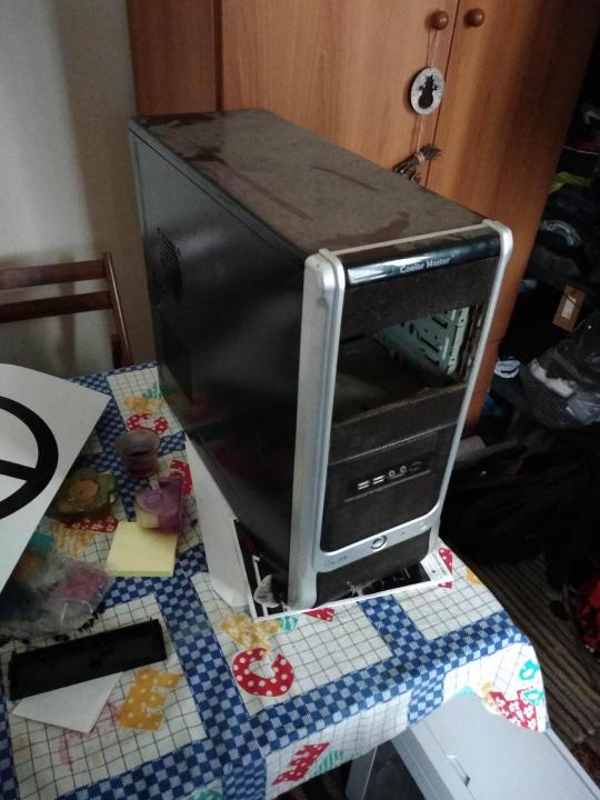

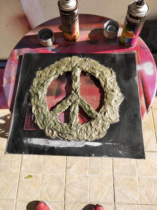

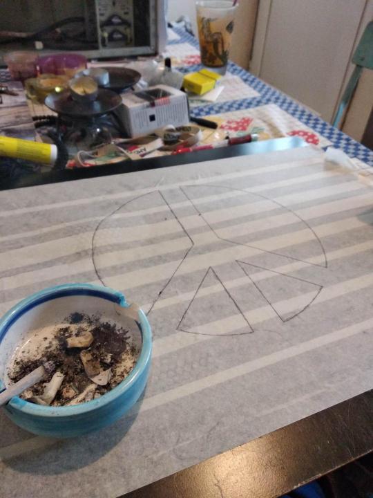

Καλησπέρα φίλοι μου και modders! Ήρθε η ώρα να ξεκινήσουμε ένα πρότζεκτ που θα έχει σαν θέμα την ειρήνη. Αρχικά, το έχω σκεφτεί σαν post apocalyptic με λιωμένο εφέ καμμένης γης, όπως το χαρακτηρίζουν αρκετοί, λάβα εφέ σαν βάψιμο και κάτι έξτρα για την πρόσοψη το οποίο θα το αφήσω για μετά. Η αρχική σκέψη ήταν να γίνει ένα απλό θέμα με την ειρήνη αλλά πήρα την ιδέα και την μετετρεψα λίγο διαφορετικά, δηλαδή μέσα από αυτό, θέλω να δείξω ότι ουσιαστικά δεν υπάρχει ειρήνη και πόσο βιασμενη είναι. Ξερω, ακούγεται λίγο παράξενο, αλλά εγώ έτσι το βλέπω και είμαι και πολύς κόσμος! Αρκετά με αυτά, πάμε να μπούμε στο δια ταύτα! Έχουμε ένα σκονισμένο κουτί της Cooler master και συγκεκριμένα το elite 330. Χρονολογία δεν θυμάμαι αλλά από ότι μου είπαν πρέπει να είναι του 2004. Παρεμπιπτόντως, είναι και τουβλοξ! Τυπωσα σε χαρτόνι Α3 το σήμα της ειρήνης και έκοψα τα εσωτερικά του κομμάτια. Μετά το επόμενο βήμα αφού τα έκοψα, ήταν να σχεδιάσω το περίγραμμα στο πλαϊνό κάλυμμα που μετά θα κοπεί με ντρεμελ. Ο λόγος που το έκανα έτσι είναι γιατί πάνω από το περίγραμμα, θα βάλω σιδηρόστοκο και πολυεστέρα περιμετρικά του σχεδίου για να δημιουργήσω το εφέ καμένης γης. Τώρα όσο περιμένω η κάμερα να φορτίσει, κάνω ένα διάλειμμα από την "πολύ δουλειά" που έριξα και θα συνεχίσω με κόψιμο παρέα με το ντρεμελ! Αυτά για την ώρα, τα λέμε σε λίγο!
