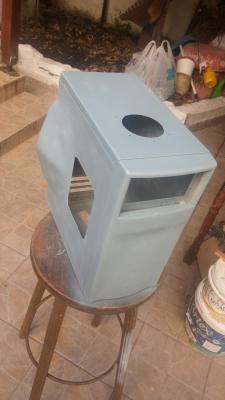

SotosLg απάντησε στο θέμα του SotosLg topic στην ενότητα Modding & DIY

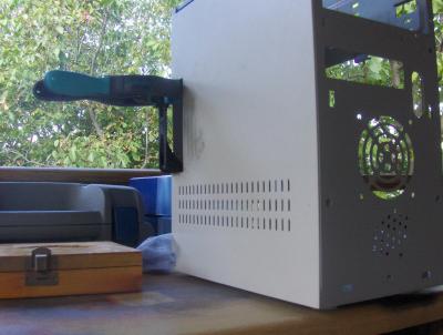

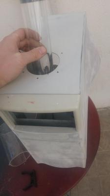

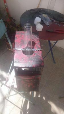

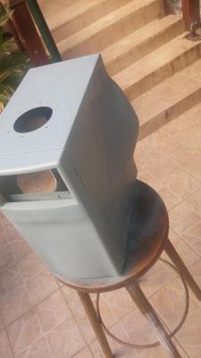

22/5/2017 είναι, αχχχχ σαρδάμ! Εδώ είναι μια εικόνα απο τα σημερινά ψώνια! Κάπως έτσι έχω σκοπό να το στερεώσω το δοχείο του νερού και μάλλον θα βάλω αυτό! Ίσως με μια ελαφριά κλήση προς τα πίσω του κουτιού όταν μπεί και ο πολυεστερικός οδηγός! Από εκεί και πέρα θα έχουμε περισσότερες τροποιποιήσεις! (Φαίνεται η αποτυχημένη μου προσπάθεια για να λυγίσω το πλέξι γκλάς και να κάνω αυτό οδηγό-σωλήνα!) Σκέφτομαι, μόλις μπει και ο οδηγός, περιμετρικά να το καλύψω με σιδηρόστοκο και να γίνει ομοιόμορφα και να μην φαίνονται τα μεταλλικά ελλάσματα! Update μόλις πέσει λίγο ο ήλιος! -

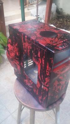

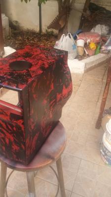

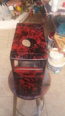

Δεν έχω ψαχτεί πάρα πολύ σε θέμα καλουπιού και μήτρας! Ο σκοπός είναι να εκμεταλλευτώ τα ήδη υπάρχοντα υλικά και hardware και εφόσον δεν μου βγήκε έτσι οπως το είχα σκεφτεί τότε είπα να το αλλάξω λίγο! Το χρωματικό θέμα θα είναι κόκκινο μαύρο με πιτσιλιές και ίσως λεπτομέριες με αερογράφο! Στο πάνω μέρος στην ήδη υπάρχουσα τρύπα θα στερεώσω το δοχείο του νερού! Επίσης για τους διακόπτες θα μπει αεροπορικού τύπου για την αντλία που ειναι 220 βολτ, και το power on με το reset θα μπουν ρόκερ με επαναφορά! -

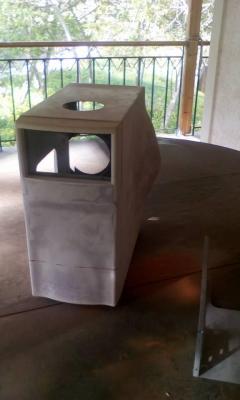

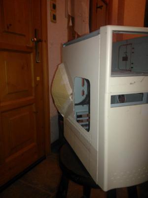

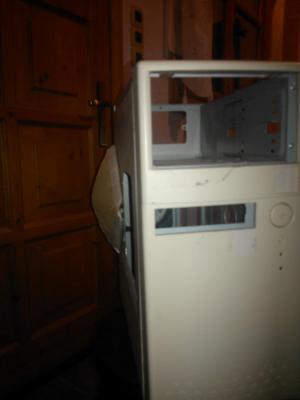

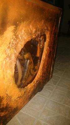

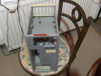

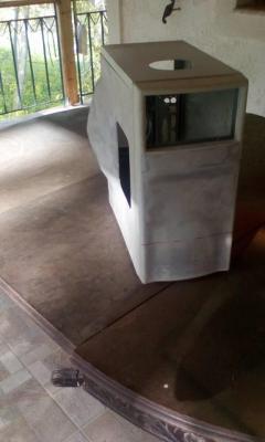

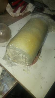

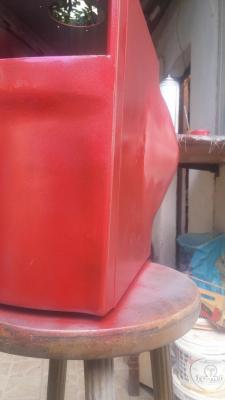

Στο μεταξύ η πρόσοψη καλυφθηκε με σιδηρόστοκο και λίγο πολυεστέρα με ίνες με αποτέλεσμα να καλυφθεί η θύρα για την δισκέτα (στην οποία μπήκε πολυεστέρας απο την πίσω μεριά) και όλα τα κουμπιά! Φωτογραφίες δυστυχώς δεν βρήκα που κολλάω τα "αυτιά", έχω όμως αυτήν την φωτογραφία λίγο πρίν μπεί στο ντουλάπι το πρότζεκτ (είχα και μεγάλες βλέψεις πανάθεμά με χωρίς λεφτά!) έτοιμο με κολλημένα τα "αυτιά και απο τις δύο μεριές! Μετά από χρόνια αναμονής ερχόμαστε στο 2017 και στον Μάιο, έχω τελειώσει το πρότζεκτ στην Cooler Master και σκέφτομαι να το ξαναπιάσω αυτό! Αυτές είναι οι πρώτες φωτογραφίες που τράβηξα μετά απο αυτά τα χρόνια! Ερχόμαστε στο σήμερα 22/4/2017 (χτες!! ), εφόσον είχα κάνει την τρύπα στο πάνω μέρος του πάνελ για το δοχείο νερού τότε, είπα να το εκμεταλευτώ με λίγο διαφορετικό τρόπο! Πήρα ένα κομμάτι πλέξι γκλάς και άρχισα να το θερμαίνω για να το κάνω κυλινδρικό (Απέτυχα παταγωδώς περιττο να σας πω!!) και να περάσω μέσα σε αυτό ένα απο τα δοχεία νερού που ήδη έχω! Προσπάθησα να το λυγίσω με φλόγιστρο τελευταία φορά σήμερα αλλά πάλι δουλειά δεν έγινε χρησιμοποιόντας ένα 80άρι ποτυροτρύπανο! Εφόσον απέτυχα, είπα να φτιάξω αυτόν τον σωλήνα απο πολυεστέρα μιάς και μου είναι γνώριμο το υλικό! Για καλούπι χρησιμοποίησα ένα ξύλινο σφυρί και για να βγεί ο πολυεστέρας εύκολα σχετικά έβαλα γράσο! Τώρα το έχω περάσει άλλη μία γερή στρώση πολυεστέρα και την ημέρα θα το βγάλω απο το καλούπι! Στην συνέχεια, είπα να ασταρώσω το κουτί να δω πως θα φαίνεται! Μετά δεν μπορούσα να αντισταθώ και είπα να το βάψω το αγαπημένο μου χρωματισμό, κόκκινο μαύρο! Η αρχή έγινε με κόκκινο μεταλλικό με καλη στρώση και ας έσταζε δεν υπήρχε πρόβλημα! Οι ατέλιες φαίνονται γιατί δεν έχει λειανθεί το κουτί για τελειοποίηση στην βαφή! Μετά (είχα ήδη αποφασίσει με τι τεχνοτροπία θα το βάψω!! ) το έβαψα απο πάνω ένα καλό χέρι μαύρο, μάτ είχα εκείνη την ώρα αλλά όταν είναι κρύος ο καιρός δεν μας πειράζει κατα προτίμηση γυαλιστερό για όλες τις εποχές, και όσο ήταν υγρό έβαλα μια πλαστική σακούλα και ιδού το αποτέλεσμα, παραπάνο απο ικανοποιητικό!! Το προηγούμενο βράδυ είχα κάνει ενα προσχέδιο για switch panel και σήμερα το υλοποίησα! Φτιάχτικε απο πολυεστέρα πάλι με το καλούπι να γίνεται απο χαρτόκουτο ξανά που είναι σχετικά εύπλαστο! Στην συνέχεια για να ξεκολλήσει εύκολα ο πολυεστέρας έβαλα γράσο μπροστά κα πλάγια! Στο συγκεκριμένο θα γίνει και καπάκι πάλι απο πολυεστέρα που θα ανοιγοκλείνει και θα υπάρχει πρόσβαση στις συνδέσεις! Εδώ είναι με ένα χέρι πολυεστέρα και μαλλι! Και εδώ λίγο λυγισμένο και με δεύτερο χέρι πολυεστέρα! Θα το αφήσω όλο το βράδυ να στεγνώσει! Να σημειώσω οτι δεν θα μείνει τίποτα έτσι γιατί θα ξαναβαφτεί το κουτί και ίσως κάνω αερογραφία! Αύριο έχει κόψιμο στα περιττά μέρη του πολυεστέρα και τρίψιμο του σωλήνα που θα περάσει το δοχείο του νερού! Καλό σας βράδυ και τα λέμε την ημέρα! -

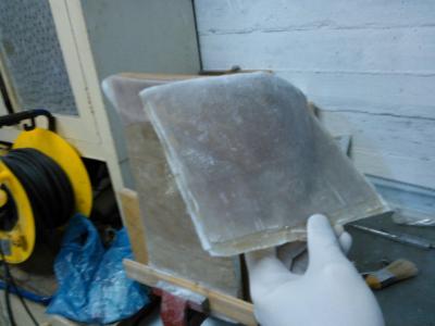

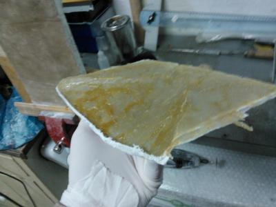

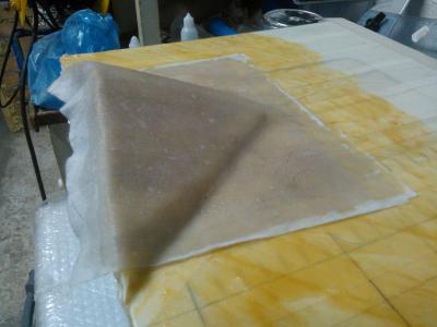

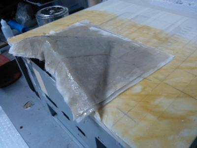

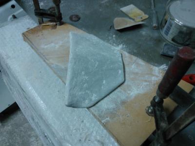

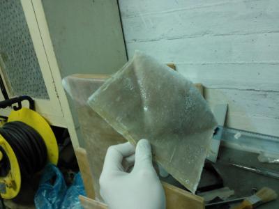

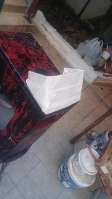

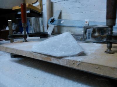

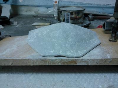

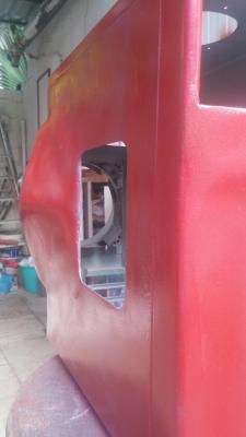

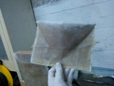

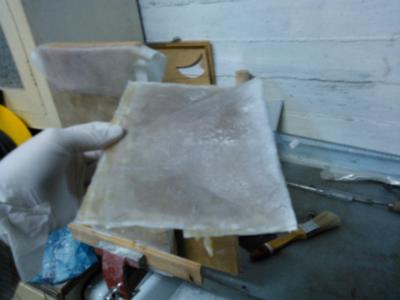

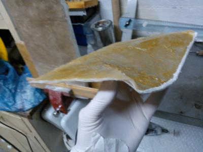

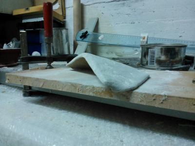

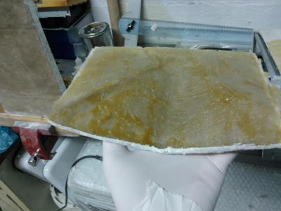

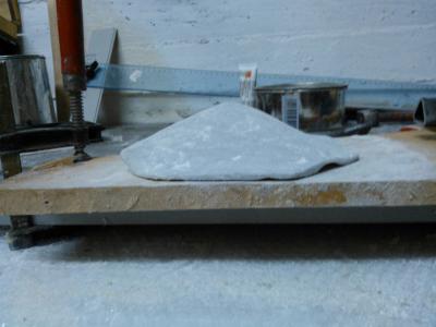

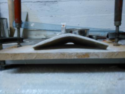

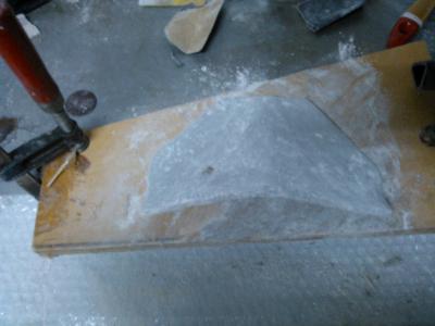

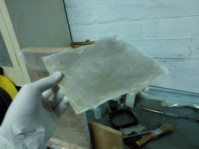

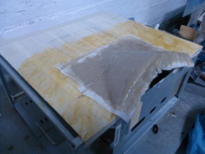

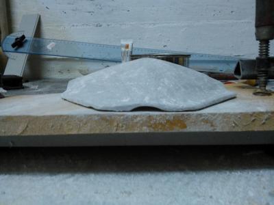

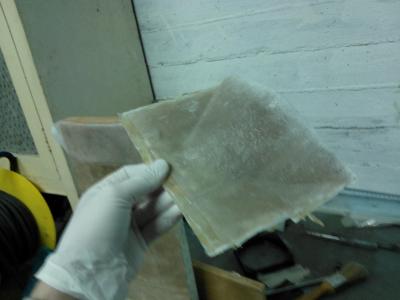

Η συνέχεια ήρθε με επάλυψη γράσου του μέρους που θα περαστεί πολυεστέρα και ενος κομματιού του πλαϊνού καλύμματος! Γράσο ή λιπαντική ουσία χρησιμοποιήται για να μπορούμε να ξε-κολλήσουμε το κομμάτι που φτιάξαμε σχετικά εύκολα! Πείτε με παλιομοδίτη πείτε με όπως θέλετε, αλλά επειδή δεν είχα μαλλί για να φτιάξω το "αυτί-αεραγωγό" χρησιμοποίησα μωρομάντηλο στεγνό και λίγο πανί! Η πρώτη στρώση είναι έτσι! Φυσικά δεν έμεινα μόνο σε ένα, παραπάνω στρώσεις! Ήρθε η ώρα να το ξεκολλήσω και βγήκε σχετικά εύκολα αφού είχα κόψει τα περιττά μέρη του! Τώρα είναι η ώρα να γίνουν οι τελικές μορφοποιήσεις στο "εξάρτημα" πριν κολληθεί στο side panel και τελειοποιηθεί και εκεί! Με πολύ σιδηρόστοκο, τρίψιμο καιι πολυεστέρα με ίνες αρχίζει και παίρνει μορφή! Ίδια διαδικασία ακολουθήθηκε για να φτιαχτεί και άλλο ένα "αυτί" για το άλλο side panel! Φωτογραφίες δεν έχω κρατήσει για αυτό και λυπάμαι πολύ! Καθώς περνάει η ώρα θα ψάξω να βρώ αν έχω ακόμη φωτογραφίες απο την στιγμή που κολλάω τα εξαρτήματα! Η συνέχεια (ελπίζω) εκτός ολίγου! -

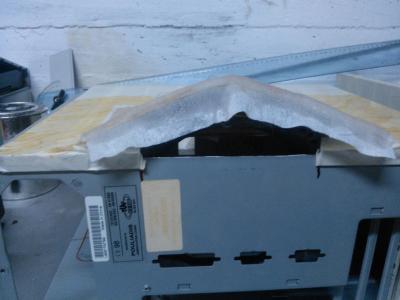

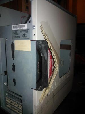

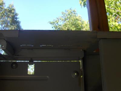

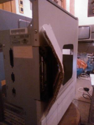

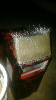

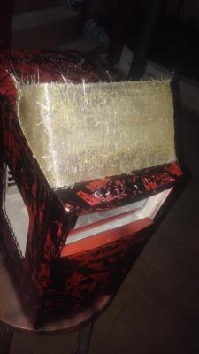

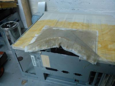

Από εκεί και πέρα, αν το συνέχιζα έτσι θα ήταν πολύ άσχημο αν άφηνα τον ανεμιστήρα να εξέχει έτσι έξω και έτσι σκέφτηκα κάτι να κάνω, να το καλύψω με πολυεστέρα! Εφόσον δεν έχουμε τίποτα, πρέπει να φτιάξουμε το καλούπι που στην προκειμένη περίπτωση ήταν ένα κομμάτι απο χαρτόκουτο! Το έκοψα και το προσάρμοσα ανάλογα έτσι ώστε να είναι και όμορφο! Η συνέχεια εκτός ολίγου! -

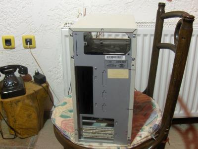

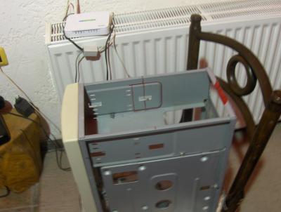

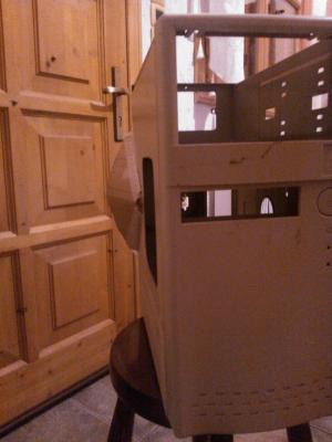

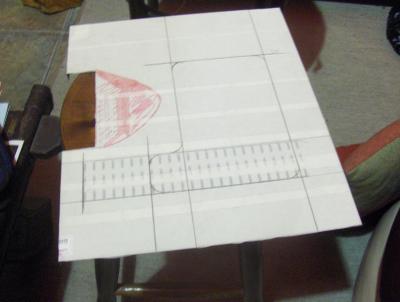

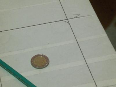

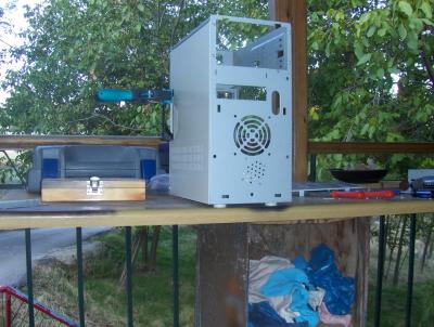

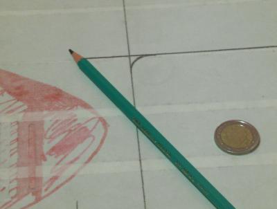

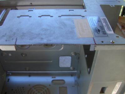

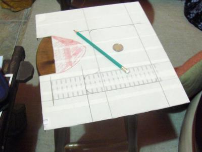

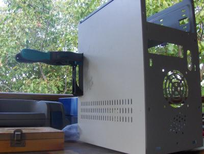

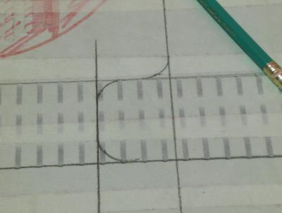

Ήρθε η ώρα να μαρκάρω το πάνελ οπότε πήρα ένα μολύβι και έναν χάρακα και άρχισα! Στην αρχή όπως βλέπετε σα σχέδια ήθελα να το κόψω σαν L το σχήμα αλλά άλλαξα γνώμη αργότερα! Τις γωνίες τις έκανα με ένα δυευρω προσεκτικά να μην φύγουν πολύ από τις κάθετες! Εδώ βλέπετε το μαρκάρισμα που έκανα για να κόψω τα περιττά μέταλλα για να χωρέσει ένα κανονικό τροφοδοτικό! Εδώ επίσης με αυτό το μαρκάρισμα ανοίγω νέες τρύπες για να βιώσει το καινούριο τροφοδοτικό! Εδώ φαίνεται το μέρος του πίσω πάνελ κομμένο! Η συνέχεια λίαν συντόμως! -

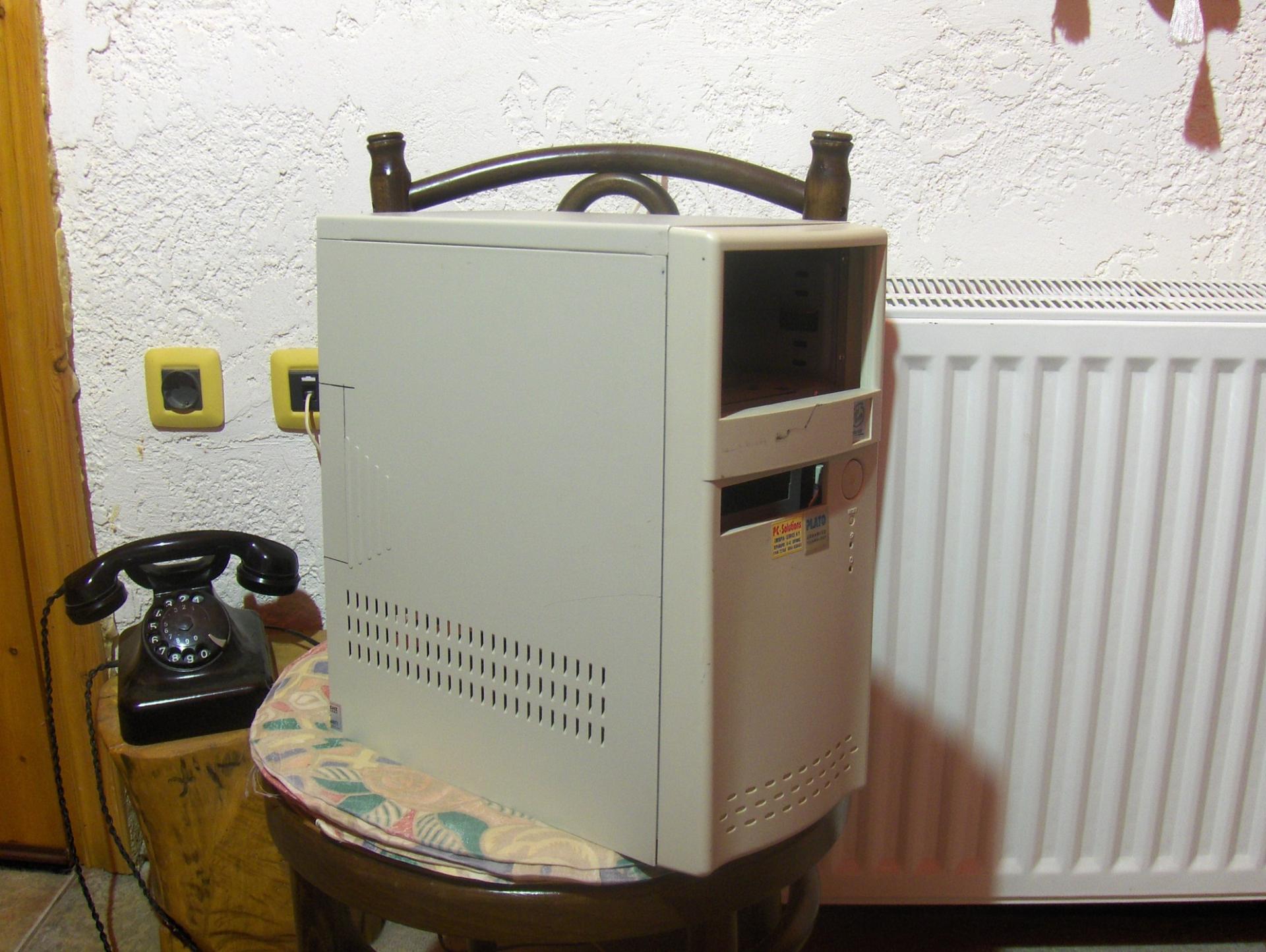

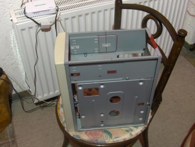

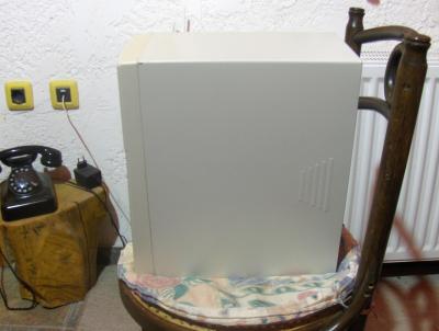

Επιστροφή στο....παρελθόν! Καλησπέρα και από εμένα! Γυρίζουμε στο 2012 με 2013 δεν θυμάμαι ακριβώς είχα βγει από ένα άλλο πρότζεκτ και ήταν εποχή νομίζω των 6970, που ούτε πίσω ανεμιστήρα δεν είχε! Το κουτί είναι αυτό, μάρκα δεν θυμάμαι αλλά έχει πολλές δυνατότητες! Θα σας πω στην πορεία γιατί πήρε το back from the dead! Λοιπόν πρώτο βήμα ήταν να κοπεί το side panel με Dremel για να χωρέσει 12ρης ανεμιστήρας και εδώ είναι οι πρώτες δοκιμές! Η συνέχεια επί της οθόνης με περισσότερα!

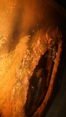

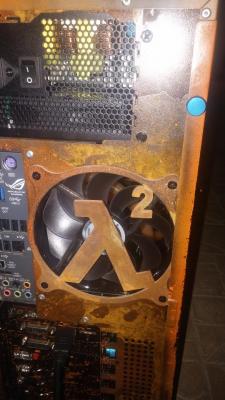

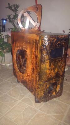

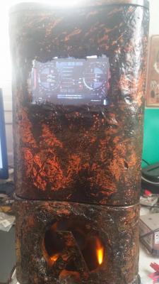

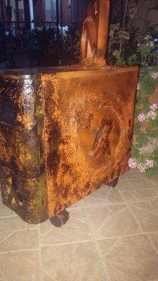

Τον στοκο τον έβαλα για να κάνω το καμμένο λιωμένο εφε!! Τα λογότυπα είναι 3d printed!! Αν δεις και μέσα γράφω τι σκοπό έχω να κάνω με το λ στο πάνω μέρος!! -
