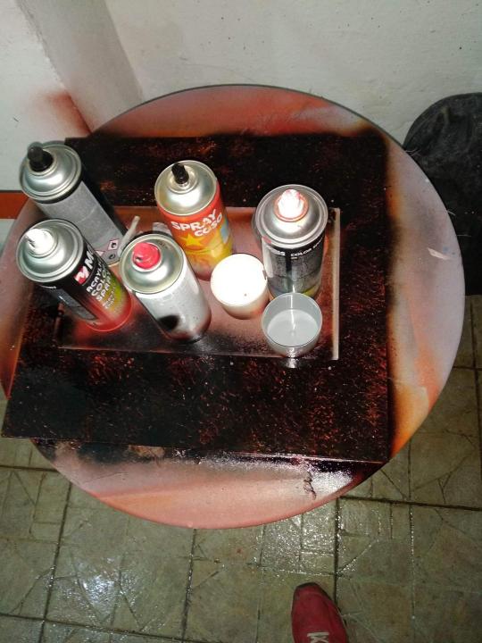

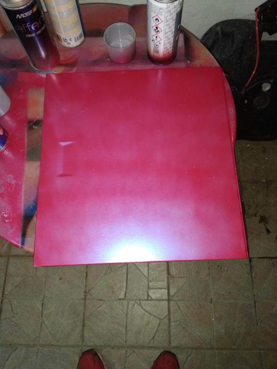

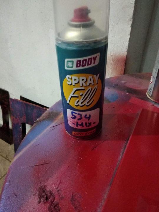

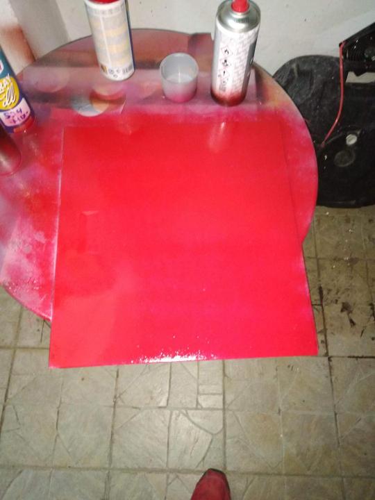

Καλησπέρα φίλοι μου και modders. Το σημερινό θέμα έχει βάψιμο με πέρλα. Τι εννοούμε πέρλα. Εννοούμε οτι απο όποια οπτική γωνία βλέπεις το πρότζεκτ σου εκείνο αλλάζει χρώμα σε κάτι άλλο που θα επιλέξετε εσείς. Εμείς σήμερα θα το κάνουμε με σπρέι. Καλύτερη και πιο επαγγελματική δουλειά γίνεται και με πιστόλι βαφής, αλλά εκεί θέλει πολλά λεφτα σε επένδυση. Ας προχωρήσουμε σε βάθος! Εδώ για παράδειγμα έχουμε την επιφάνεια που θέλουμε να βάψουμε και τα σπρέι μας. Για εσάς που θα το κάνετε με σπρέι, θα χρειαστείτε 4 στο σύνολο. Ένα αστάρι, ένα χρώμα, την πέρλα και ένα βερνίκι. Πρώτο βήμα είναι το αστάρι. Το αφήνουμε να στεγνώσει γύρω στο ένα μισάωρο και πάμε στο επόμενο βήμα. Μετά έχει σειρά το βασικό μας χρώμα, που στην προκειμένη περίπτωση είναι κόκκινο. Το αφήνουμε και αυτό να στεγνώσει γύρω στο ένα μισάωρο και προχωράμε παρακάτω. Και πάμε στο σημαντικό μας μέρος....την πέρλα. Εγω χρησιμοποίησα την 534 της BODY που είναι μπλε. Εδώ θα περνάμε απο 2 στρώσεις μέχρι 4, ανάλογα πόσο έντονη θέλουμε να είναι η πέρλα. Εδω μπορεί να φαίνεται λίγο ανόμοιες οι στρώσεις, είναι επειδή δεν είχα καλό φωτισμό. Λόγω του οτι είναι ανοιχτόχρωμη η πέρλα θέλει η καλό φωτισμό η κατα την διάρκεια της μέρας. Χωρίς πέρασμα με βερνίκι. Εδώ είναι το τελικό αποτέλεσμα περασμένο με βερνίκι. Για να πετύχει καλύτερα το πρότζεκτ σας αναμείξτε την πέρλα με το βερνίκι, αν και εφόσον το κάνετε με πιστόλη βαφής. Αυτά τα ολίγα. Μια γενική ιδέα για το πώς θα βάψετε με πέρλα. Αν το κάνετε σωστά, το τελικό αποτέλεσμα θα βγεί πολύ καλό!

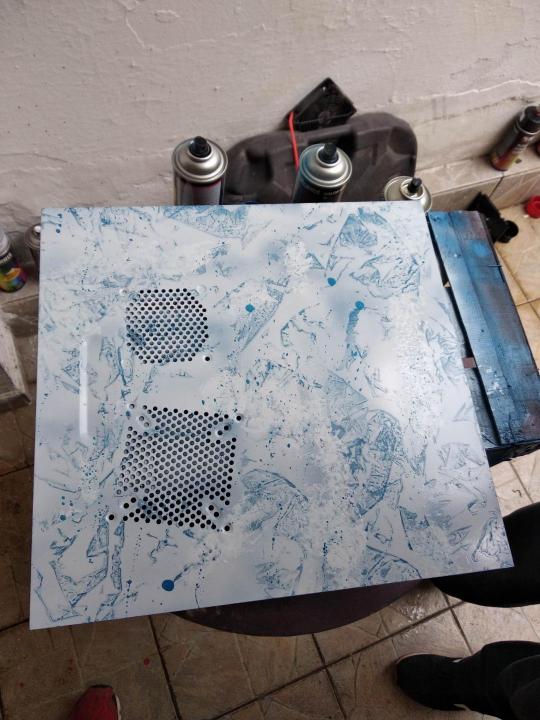

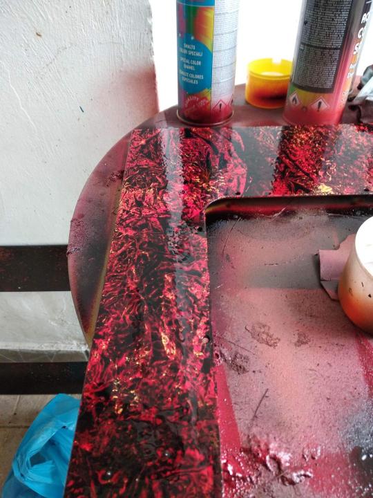

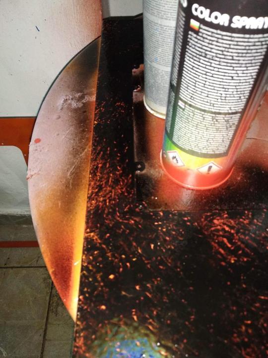

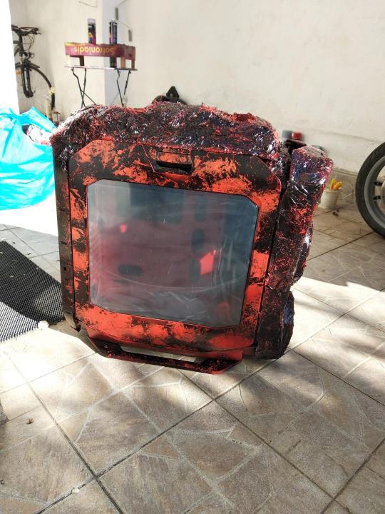

Καλημέρα σας φίλοι μου, θέλω να μοιραστώ κάτι μαζί σας σχετικά με αυτήν την τεχνική. Όταν θέλετε να κάνετε αυτή την τεχνική σε διχρωμία ας πούμε, φροντιστε το βασικό χρώμα να έχει στεγνώσει τελείως γιατί το τελικό χρώμα η το πάνω χρώμα έχει την τάση να υγραίνει το βασικό χρώμα η το αμέσως προηγούμενο λόγω των διαλυτικων που έχει μέσα, γι'αυτό προσοχή έτσι όπως βαφετε. Σημείωση: Προτείνω σαν βασικό χρώμα να χρησιμοποιείτε χρώμα αυτοκινητου. Είναι ότι καλύτερο σε ποιότητα που μπορείτε να βάλετε στο πρότζεκτ σας....και δεν σκάει τόσο εύκολα αν θέλετε να κάνετε την τεχνική με παραπάνω από δύο χρώματα....αυτά για την ώρα.... until next time! -

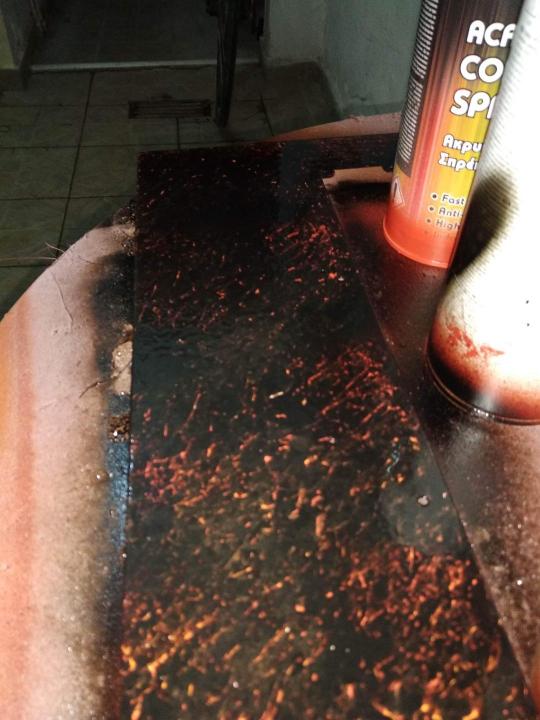

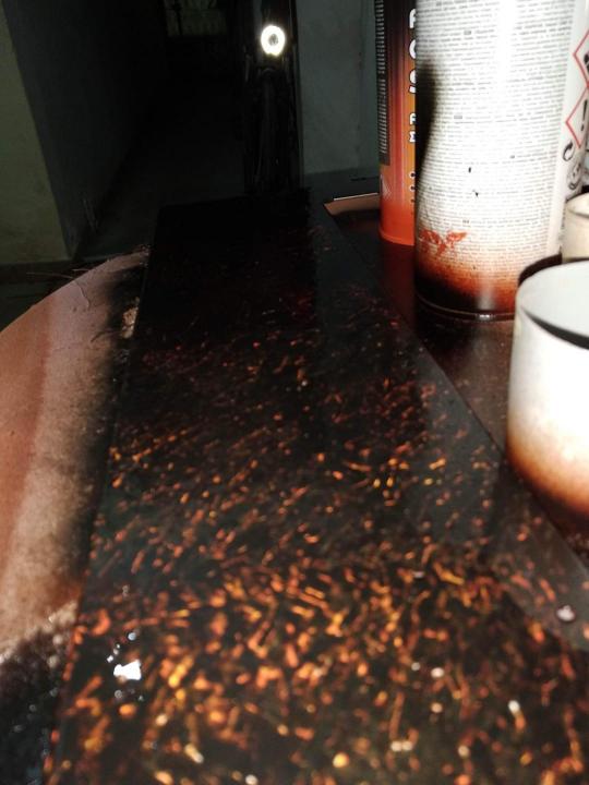

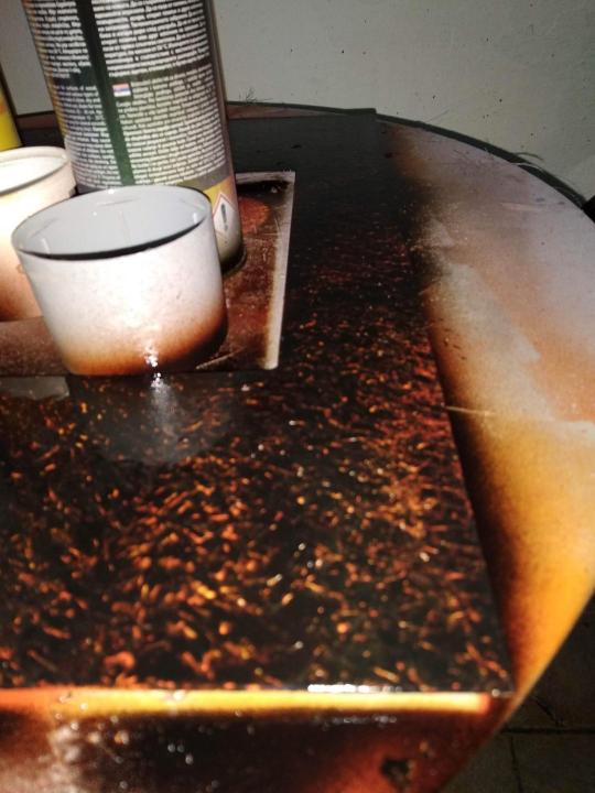

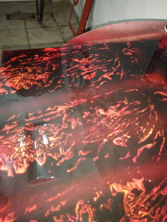

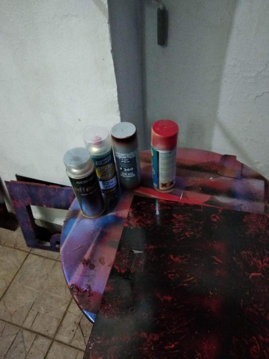

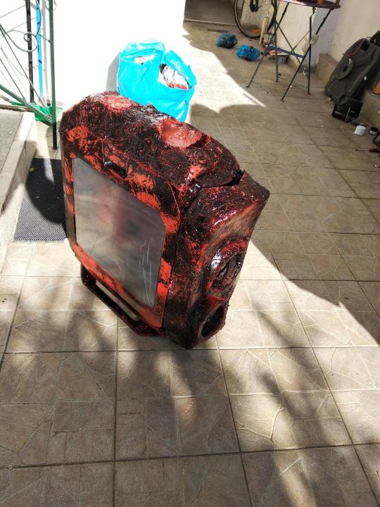

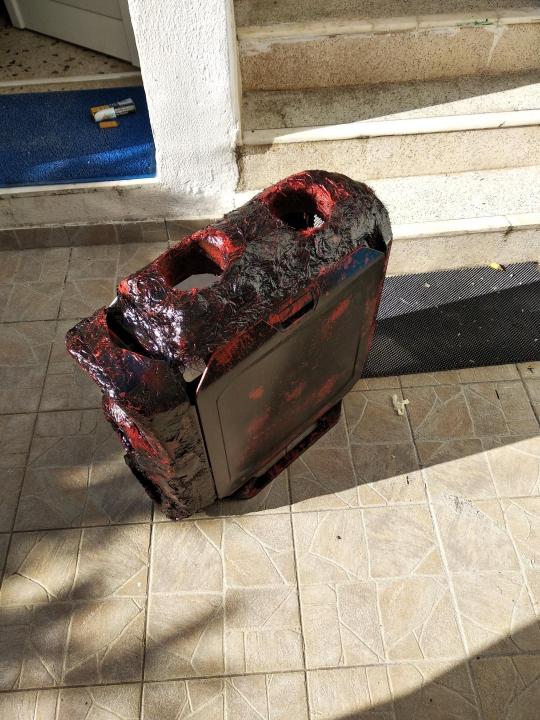

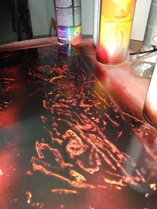

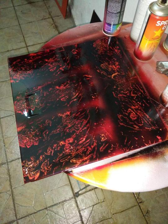

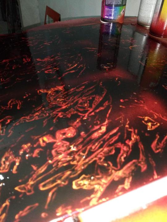

Και εδώ είναι η τελευταία μου προσπάθεια να δημιουργήσω ένα volcano lava effect με την ίδια τεχνική της σακούλας....ότι απορία έχετε πείτε μου απο κάτω να σας πώ ότι χρειαστείτε! -

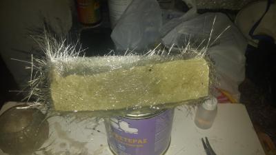

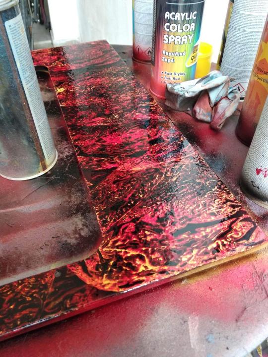

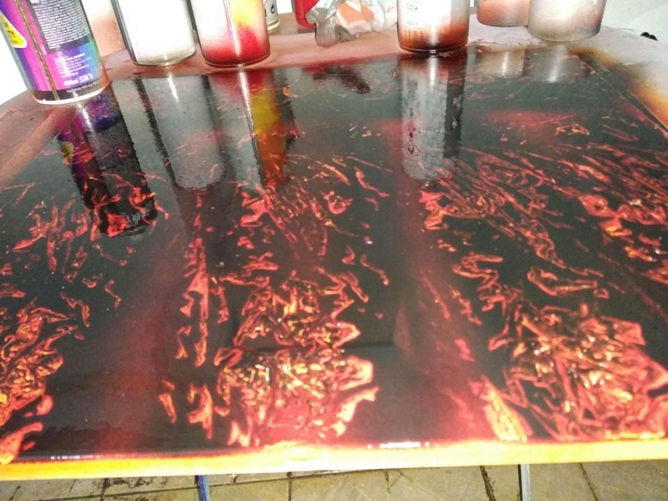

Καλημέρα φίλοι μου και modders!!!! Εδώ, θα σας μιλήσω λίγο για την τεχνική της πλαστικής σακούλας. Μπορεί να την ξέρετε με εφημεριδα αλλα και έτσι κάνει δουλειά. Υπάρχουν 2 μέθοδοι αλλα η αρχή είναι η ίδια....η μια είναι με την μέδοθο του "σφουγκαριού" (που βλέπετε στις πρώτες 5 φωτογραφίες). Τι εννοώ μέθοδος "σφουγκαριού"....εννοώ ότι, περνάμε μια στρώση χρώμα και ακουμπάμε ένα μικρό κομάτι της σακούλας πάνω στην επιφάνεια που έχουμε βάψει όσο είναι υγρό ακόμη για να δημιουργήσουμε ένα σχεδόν κρακελέ ύφος λίγο πιό έντονο απο το κανονικό. Το κανονικό κρακελέ ύφος, έτσι όπως το κάνω εγώ, περιλαμβάνει απαλές και τυχαίες στρώσεις μαύρου ή χρώματος που στεγνώνει πιο γρήγορα απο το κανονικό μάτ. Εδώ έχω συνδιάσει 3 χρώματα, χώρια απο το αστάρι, γιατι είχα σκοπό να δημιουργήσω ένα λάβα εφέ, παρότι φαίνεται πιο πορτοκαλί. Για να μην φαίνεται ματ το πρότζεκτ σας, συνδιάζετε και ένα καλό χέρι βερνίκι, είτε βάζετε γυαλιστερό πάνω χρώμα είτε όχι, θα χρειαστεί. Εδώ είναι η δεύτερη μέθοδος. Εδώ για πετύχουμε αυτό το εφέ, εφόσον έχουμε περάσει το κάτω χρώμα και το έχουμε αφήσει να στεγνωσει καλά (μην το δοκιμάσετε βράδυ και χειμώνα θα σας βγεί η πίστη!), βάζουμε το τελικό χρώμα σε μικρές περιοχές στην επιφάνεια μας και όσο είναι υγρό το χρώμα ακόμη, βάζουμε μια σακούλα κατα μήκος του μέρους που έχουμε βάψει και την ακουμπάμε απαλά στην επιφάνεια με απειροελάχιστη πίεση. Να σημειώσω οτι πρέπει να προσέξουμε όταν τραβήξουμε την σακούλα να μην έχει βγεί άλλο χρώμα εκτός απο το βασικό που θέλουμε να φαίνεται απο κάτω, σε αυτή την περίπτωση, χρησιμοποιούμε την πρώτη μέθοδο λιγο διαφορετικα, αφού έχουμε τελειώσει την υπόλοιπη επιφάνεια με την σακούλα όσο είναι υγρό το τελικό μας χρώμα. Εδώ σας δείχνω ένα παράδειγμα αυτής της μεθόδου. Σε αυτές τις φωτό ήθελα να κάνω πάλι το ίδιο εφέ με πριν, της λαβας, και το έκανα ως εξης: (το αστάρι εννοείται φυσικά) Ένα χέρι πορτοκαλί σαν βασικό χρώμα. Μετά απο πάνω έβαλα ένα χέρι κόκκινο χρώμα αυτοκινήτου σε μικρές περιοχές και ακουμπησα μια πετσέτα για να δημιουργήσω ένα τυχαίο μοτίβο αλλά και να έχω μετά το πορτοκαλί να φαίνεται κάτω απο το κόκκινο όταν θα βάλω το μαύρο. Μετά άρχισα να βάζω μαύρο και να χρησιμοποιώ την δεύτερη μέθοδο σε μικρές περιοχές πάλι για να κάνω ένα ανόμοιο ομοιόμορφο μοτίβο. Στην προκειμένη περίπτωση δεν μας νοιάζει να βγεί smooth αλλα να βγεί random γιαυτό ψεκάζουμε με τυχαίο pattern. Αυτά τα ολίγα. Ελπίζω να την χρησιμοποιήσετε και εσείς σε όσους σας ενδιαφέρει το κάτι διαφορετικό και outside of the box. Ότι απορίες έχετε, γράψτε μου απο κάτω. Θα χαρώ να κάνουμε κουβέντα και να ανταλλαξουμε απόψεις. Σημείωση: Αυτές οι μέθοδοι που σας προανέφερα είναι αυτές που ξέρω και που ανακάλυψα τίποτα παραπάνω.

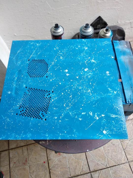

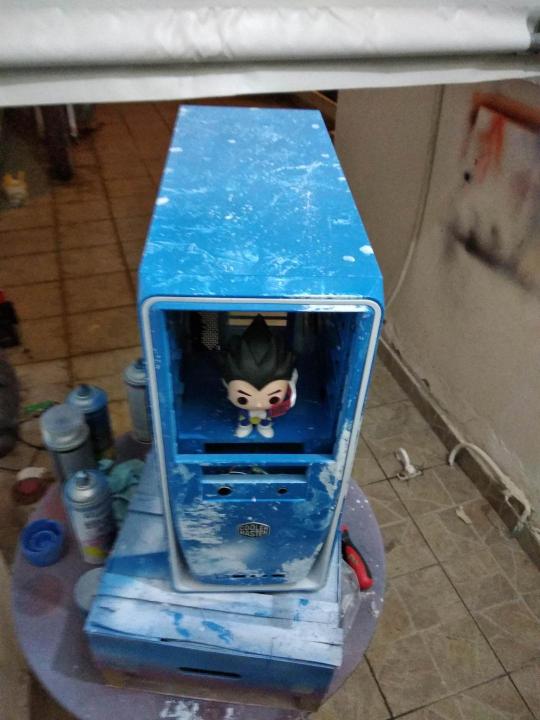

Αυτό ήταν το paint job....μιας μέρας δουλειά δεν κάναμε κάτι εξωπραγματικό με νόμο βάψιμο μπλε κά άσπρο τίποτα άλλο....αυτά! Ικανοποιημένος πελάτης! -

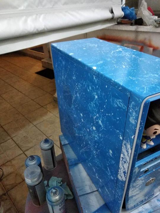

Έλεγα να δοκιμάσω μια άλλη τεχνική με νερό και ψεκαστηρι αλλά τελικά δεν βγήκε καλό όπως θα θέλαμε και το ξανά έκανα πάλι....θα ποσταρεις φωτό σε καμιά ώρα. Θενκ γιουυυ....το χρώμα βγήκε λίγο πιο ανοιχτό από ότι θα έπρεπε αλλά δεν τον νοιάζει....μέχρι το βράδυ θα έχει ολοκληρωθεί και θα μπουν πιο πολλές φωτό και περισσότερες πληροφορίες για το τι εκανα -

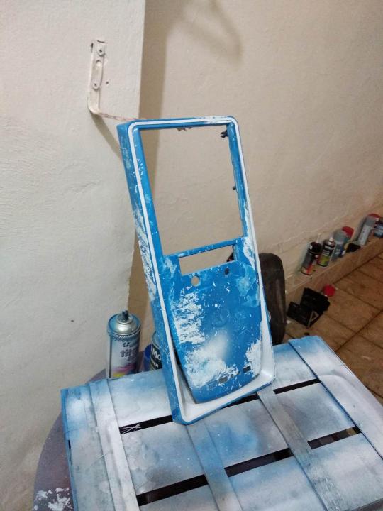

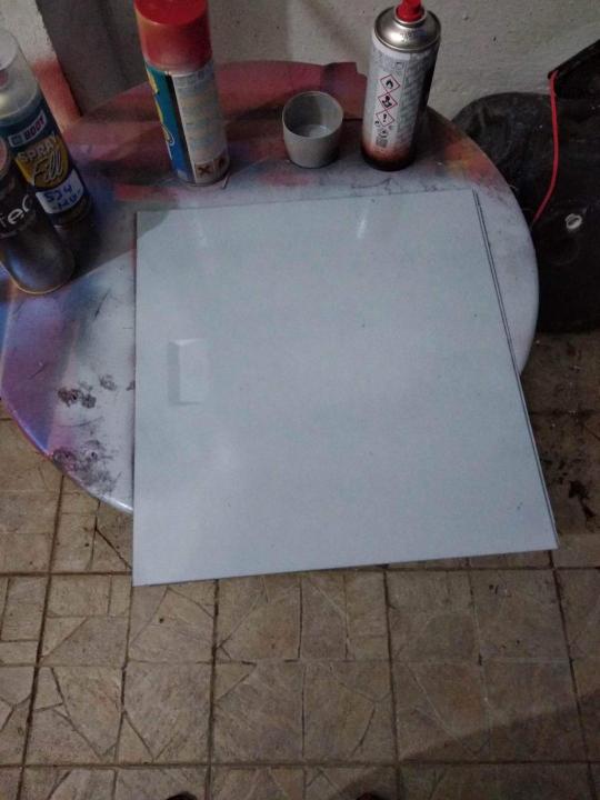

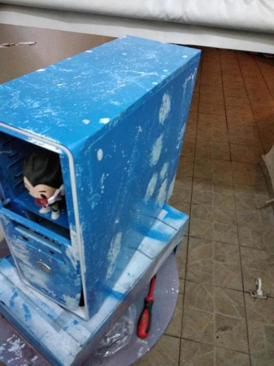

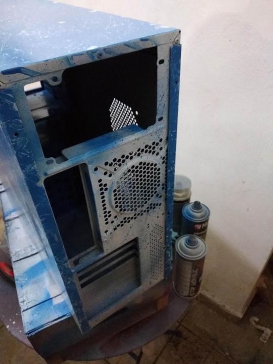

Πρώτο πάνελ βάφτηκε Edit: Και επειδή έγινε λάθος, πρέπει να ξαναβαφτει αλλά αυτή την φορά με το άσπρο σαν βασικό χρώμα λόγω του ότι θέλει να φαίνεται πιο πολύ το μπλε....αχχχχ για πάμε -

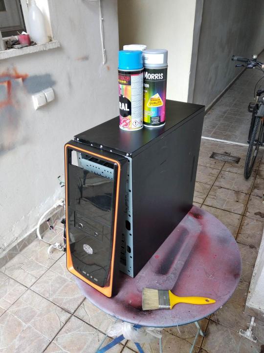

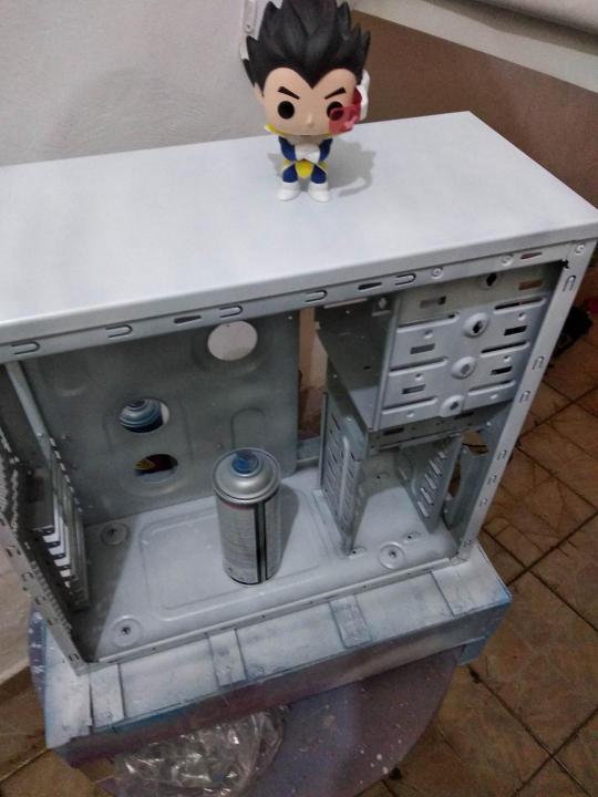

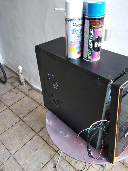

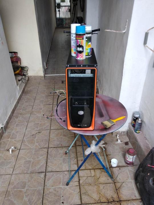

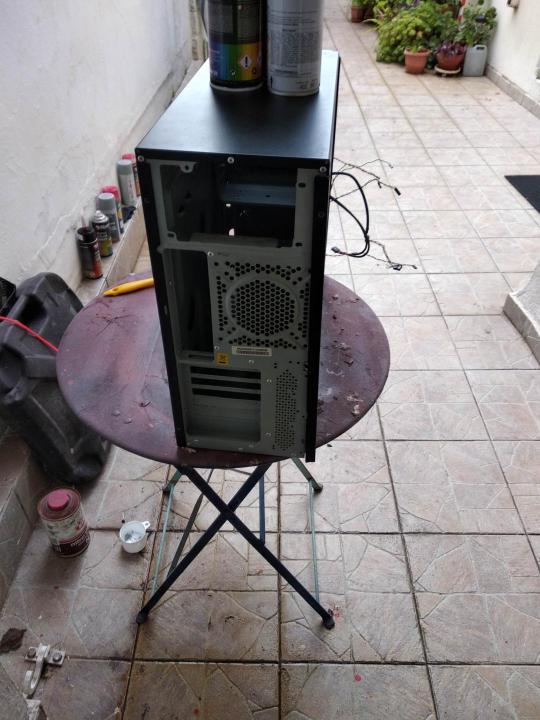

Καλημέρα σας και πάλι, έχουμε βάψιμο παρέα θα μας κάνει ένα παλιό σχετικά Coolermaster elite το οποίο θα το κάνουμε στα χρώματα του Vegeta. Πιο μετά ίσως του βάλουμε και ένα τζαμακι μόλις το θελήσει ο ιδιοκτήτης....για αρχή πάμε να τα ξηλώσουμε όλα και να τα ετοιμάσουμε για το πρώτο χέρι

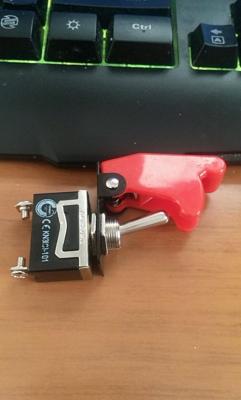

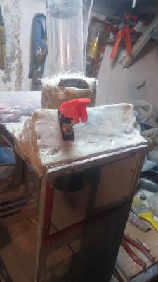

Χαίρετε και πάλι! Λιγα πράματα έγιναν εχτές με πρώτο και κύριο την τοποθέτηση του 220v διακόπτη! Το πρόβλημά μου είναι το εξής: Η πίσω μεριά του ενός πιν ακουμπάει σχεδόν στο μεταλλικό κάλλυμα και σκέφτομαι τώρα, επειδή θα περνάνε 220 βόλτ απο εκεί και δεν θα έχει μεγάλο περιθώριο, λέω να το τρυπίσω και να περάσω το καλώδιο μέσα από το κάλλυμα και να ανοίξω δίοδο για να μην έχει παραπάνω πρόβλημα επαφής με το υπόλοιπο μέταλο! Φυσικά θα μονωθεί τέλεια (όσο μπορώ τέλος πάντων!) και μετά θα περαστεί μέσα! Εσείς τί λέτε σαν εναλλακτική λύση; -

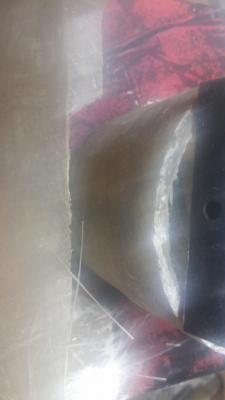

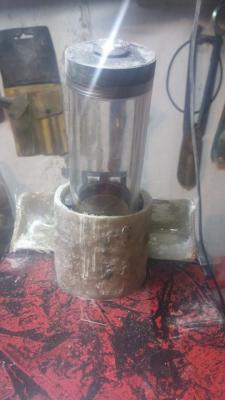

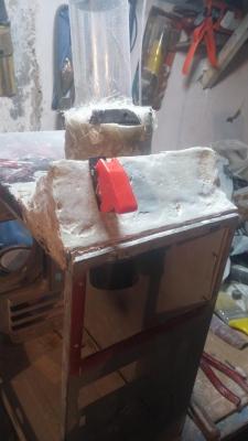

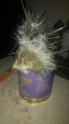

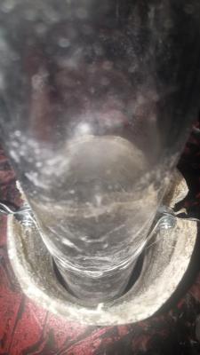

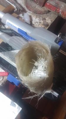

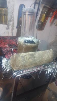

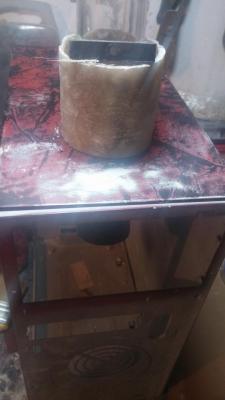

Χαίρετε και πάλι! Μεταμεσονύχτιο update και θέλω να πιστεύω ότι πήγε καλά η σημερινή ημέρα! Ξεκινάμε με την πολυεστερική κατασκευή του σωλήνα! Να σημειώσω ότι θέλω να εκμεταλευτώ αυτά που έχω ήδη κάνει! Λοιπόν, αποφάσισα οτι πρέπει να κοντίνω λίγο τον πολυεστερικό σωλήνα και να κάνω κάτι άλλο με το δοχείο νερού έτσι ώστε να έχει μια ελαφριά κλήση μέσα σε αυτό που είχα φτιάξει! Σκέφτηκα να χρησιμοποιήσω το ήδη υπάρχον clamp δίνοντας του την κληση που ήθελα! Οι φωτογραφίες δεν είναι και οι καλύτερες κάτι είχε η κάμερα του κινητού! Εδώ είναι ενα pre test fit των αντικειμένων στην πρόσοψη! Με λίγες ρυθμίσεις και κοψίματα "έσπρωξα" το πολυεστερικό πάνελ λίγα εκατοστά πίσω έτσι ώστε να έχω λίγο περιθώριο μπροστά να το κάνω ομοιόμορφα με σιδηρόστοκο! Λίγο τρίψιμο πριν το κόλλημα! Το δοχείο το στερέωσα με λίγο πολυεστέρα περιμετρικά και παρόλο που έσταξε δεν με πείραξε αυτό γιατί σκουπίζοντάς το μου έδωσε ένα άλλο ας το πούμε "εφέ" κάπως θωλό το οποιό είναι καλό και όμορφο μιάς και θα βαφτεί λίγο! Περισσότερα με σιδηρόστοκο και τρίψιμο αύριο ή την Δευτέρα! Cheers! -

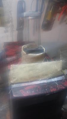

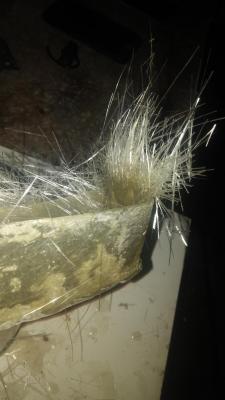

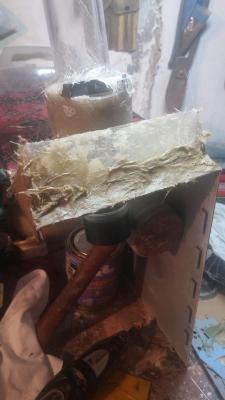

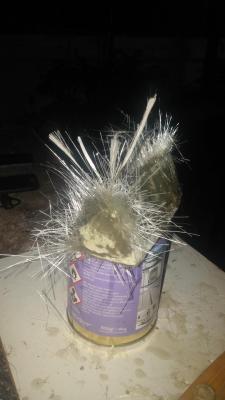

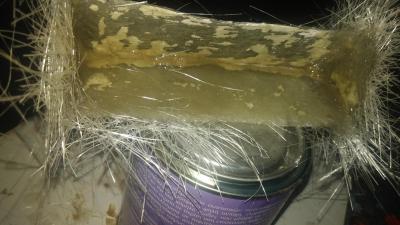

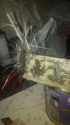

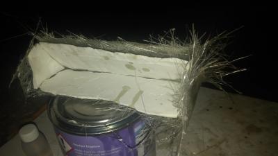

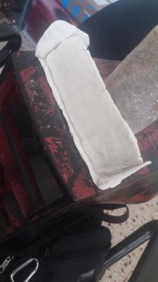

Χαίρετε και πάλι! Σήμερα ετοιμάστηκε το καλούπι και πήγε κατευθείαν για trimming! Λίγες ώρες αργότερα ξεκίνησα να απλώνω το μαλλί για να το περάσω πολυεστέρα μπροστά και στα πλάγια και αφού στέγνωσαν αυτά τα δύο σημεία το πέρασα και από την κάτω μεριά! Λίγες ώρες αργότερα, ξεκόλλησα το καλούπι, που στην προκειμένη περίπτωση έφυγε τελείως, και ξεκίνησα το trimming! Εδώ είναι με λίγες μικρο ενισχύσεις και προσθήκες που έκανα! Περισσότερο trimming θα γίνει αργότερα ή αύριο μόλις στεγνώσει ο πολυεστέρας! Μπορώ να πω πως αυτήν την φορά βγήκε καλύτερο το αποτέλεσμα με το καλούπι και τον πηλό μοντελισμού! Cheers! -

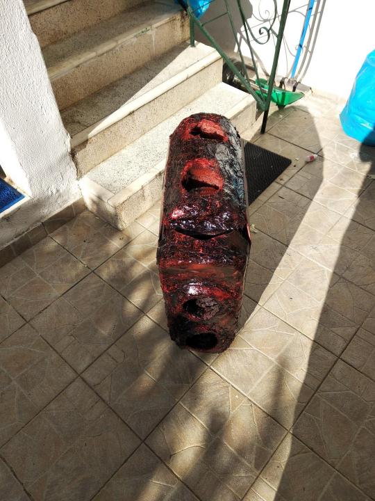

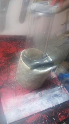

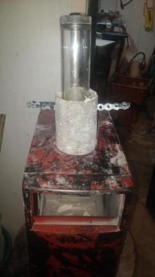

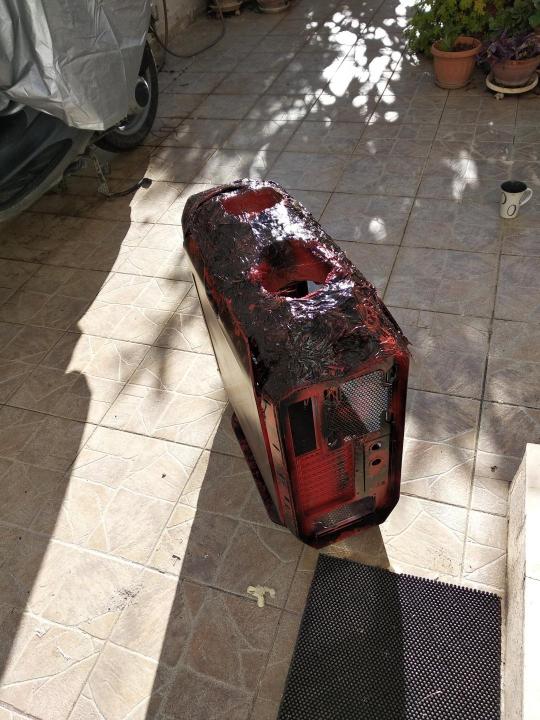

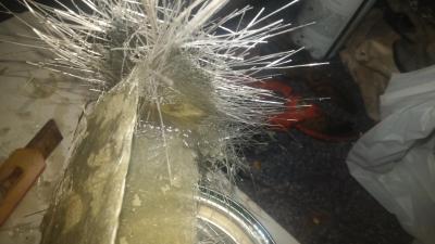

Χαίρεται και πάλι! Λίγα έγιναν αυτές τις μέρες! Βγήκε επιτέλους το καλούπι και ο πολυεστέρας και άρχισε το trimming! Με λίγο τρίψιμο μπήκε ο σωλήνας λίγο μέσα! Σκοπέυω να το αφήσω έτσι για την ώρα! Εδω είναι μαζί με το δοχείο του νερού λίγο βυθισμένο για να μπορούν και οι σωλήνες να είναι στο εσωτερικό του κουτιού! Πολύ τρίψιμο και πολύ σκόνη πολυεστέρα! Το περίγραμμα θα καλυφθεί με σιδηρόστοκο για να δώσει ένα ομοιόμορφο σχέδιο και όχι καμμένο/λιωμένο εφέ! Και το εσωτερικό του σωλήνα που για την ώρα δεν έχω σκεφτεί με τί θα το καλύψω! Χτεσινή δουλειά και λίγη σημερινή! Επειδή το καλούπι απο χαρτόκουτο δεν με ικανοποίησε με το αποτέλεσμα, το έκανα με πηλό μοντελισμού, πολύ πιο εύπλαστο και με περισσότερες επιλογές! Οι γωνίες θα κοπούν το βράδυ μόλις στεγνώσει πλήρως ο πηλός! Οι σύνδεσμοι κολλήθηκαν με logo στιγμής και δώθηκε μια ελαφριά κλήση του εμπρός πάνελ! Μια προσθήκη στον εξοπλισμό είναι αυτός ο υπέροχος αερογράφος και ίσως τον εκμεταλευτώ σε αυτό το build/case mod!! Περισσότερα αργότερα στην ημέρα! Cheers! -
