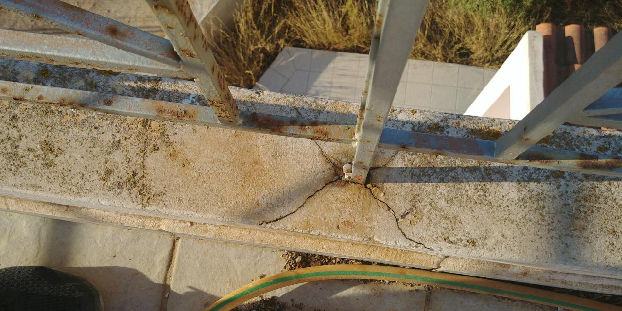

  1. Σε ερώτηση που ειχα κανει στη vitex μου ειπαν πως το anti rust είναι καλύτερο απο το μινιο. Εξάλλου το μινιο δεν είναι γνήσιο μινιο που έχει. Εγώ έχω κάγκελα στη κατάσταση της φωτο. Ισως έχει μινιο απο κάτω αλλα δε ξέρω αν ειναι γνησιο η οχι. Δοκίμασα τριψιμο με καμπάνα σε τροχο αλλα ειναι δυσκολο αρκετα. Δοκιμασα και το δισκο με τις ινες αλλα φθειρεται γρήγορα. Το μονο που μου δούλεψε και σε μιση ώρα κανω ενα κομάτι φουλ ειναι flap disk της bosch. Εχω κανει γυρω στα 10 μετρα με αυτον και αντέχει ακόμα ισως φθορά 20% και μπαίνει και στα πιο δυσκολα σημεία. Με γυαλοχαρτο και πάτο δε θα τελειωνα ποτέ. Το μονο δυσκολο ειναι τα σημεια απο κάτω τα οποια τρώω ολη τη σκονη στη μάπα αν και φοράω μάσκα ffp3 και γυαλιά αλλα και πάλι καθως και οι ενώσεις. Εκει μονο συρματοβουρτσα χεριου. Δε ξέρω αν θα βολευε κάτι για δράπανο. Υπάρχει κάποια άλλη λυση πέρα απο χημική; Τελος σε ολα τα σημεια πάκτωσης εχει κανει ρηγμα αυτο ειναι απο τα μικρά. Αυτο μάλλον ειναι σοβάς. Σκέφτομαι να τα σπάσω και να το χτισω αλλα δε ξέρω πιο κονιαμα ειναι καλύτερο για να μην έχω θεμα. Λογικα θελει κάτι αλκαλικό αλλα δε ξέρω αν εχει θεμα αν περιεχει ασβεστη.

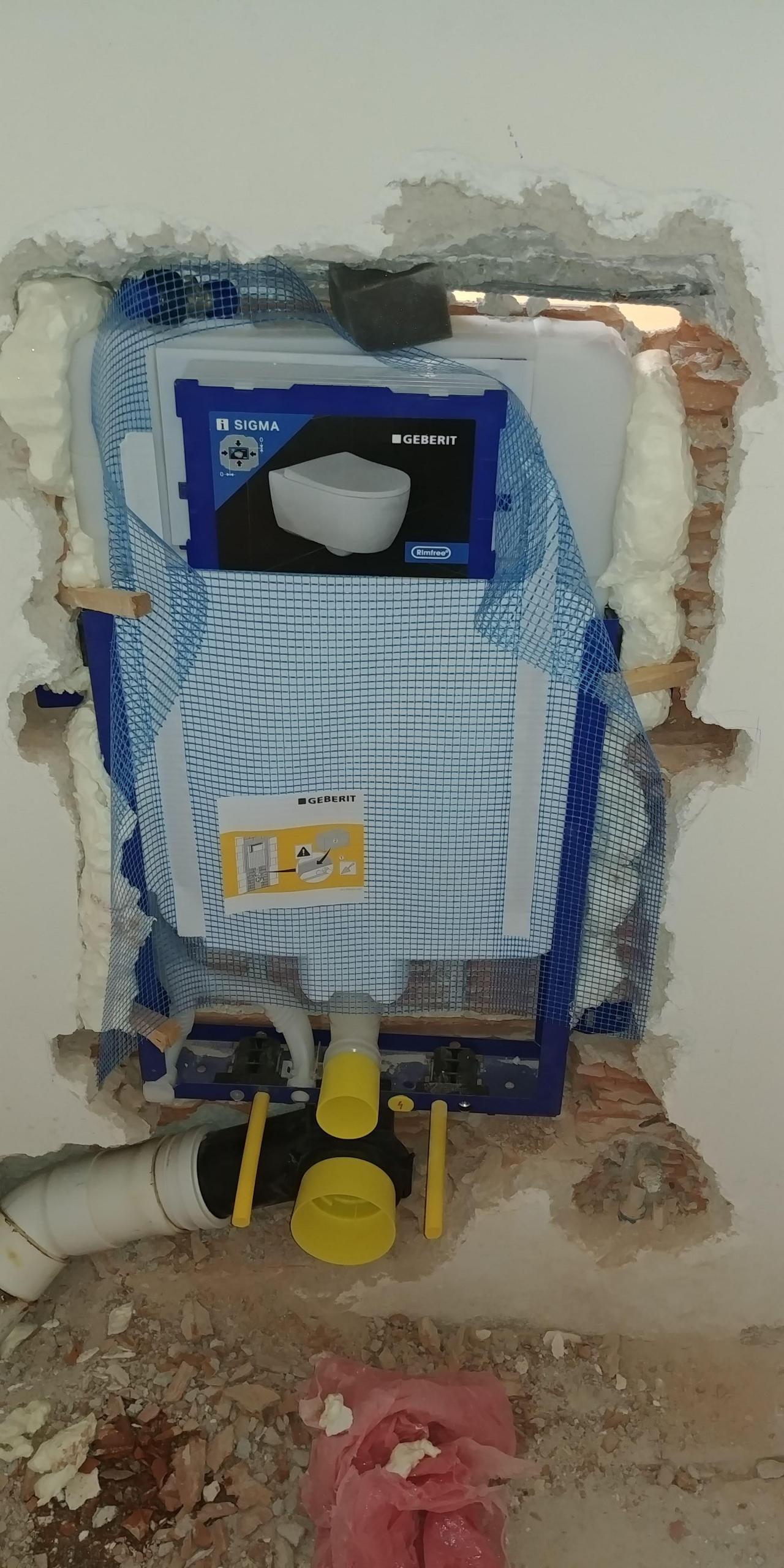

    Ευχαριστώ για το χρόνο σου. Υδραυλικό είναι πολυ δύσκολο να βρω και να μάθω αν ειναι καλός. Μου είπε πως φτιάχνεται ευκολα. Και τι να του πω να το φτιάξει αφου δε νομιζω να μπορει και να το εφτιαχνε θα το εκανε προχειρα. Παντως δεν ειμαι σιγουρος αν θα εχει θεματα στήριξης. Έβαλα φωτο πριν κλείσει πρόχειρα και μπει η σωληνα. Προσπαθω να βρω αλλο υδραυλικο αλλα ειναι δυσκολο και τώρα ειδικα ολοι λειπουν τρώω άκυρα. Πιστευω εκανε τη ζημια επειδη ειχε ενα πιστολετο σκαπτικό μόνο (τα ασηκωτα μεγάλα που σπας μπετο για πλακα) και οχι κατι πιο μικρο και ουτε καν εκοψε με τροχο γυρω γυρω. Πιστεύεις οτι ειναι δυσκολο να το καταφέρω μονος μου; Το κομμάτι που αφαίρεσα το εκανα προχειρα με μια ξυστρα που είχα να δω ποση ζημια εχει γιατι δε φαινοταν απλα ακουγοταν κουφιο. Εννοείται πως δε θα έβαζα πιστολετο εκει πισω παρότι εχω, θεωρω θα γινει ζημια μεγαλύτερη. Με το σβουρακι ενοεις να κοπει με δισκο; Ναι ο σοβας που τον μέτρησα με παχυμετρο νομιζω ηταν εκει 5cm και αποσταση νομιζω 2cm απο καζανακι που φαίνεται στη φωτο. Λογικά πρέπει να αφαιρεθει και η βλακεία που έβαλε ο υδραυλικος το τσιμεντο. Πιστευω δεν εχει κολησει με το σοβα γιατι δε το εβρεξε. Το πεταχτο μπορώ να το κάνω με το unicret; Λεει πως κάνει. Τελος χρειάζεται το μάρμαρο για τελικό ή απλά να σπατουλαριστεί; Επισης απο εργαλεία για σοβα χρειάζομαι σφουγγάρι λογικα;

    Απλα πως να μπει τουβλο εφοσον ειναι το καζανάκι; Δε χωράει δηλαδη τουβλο.

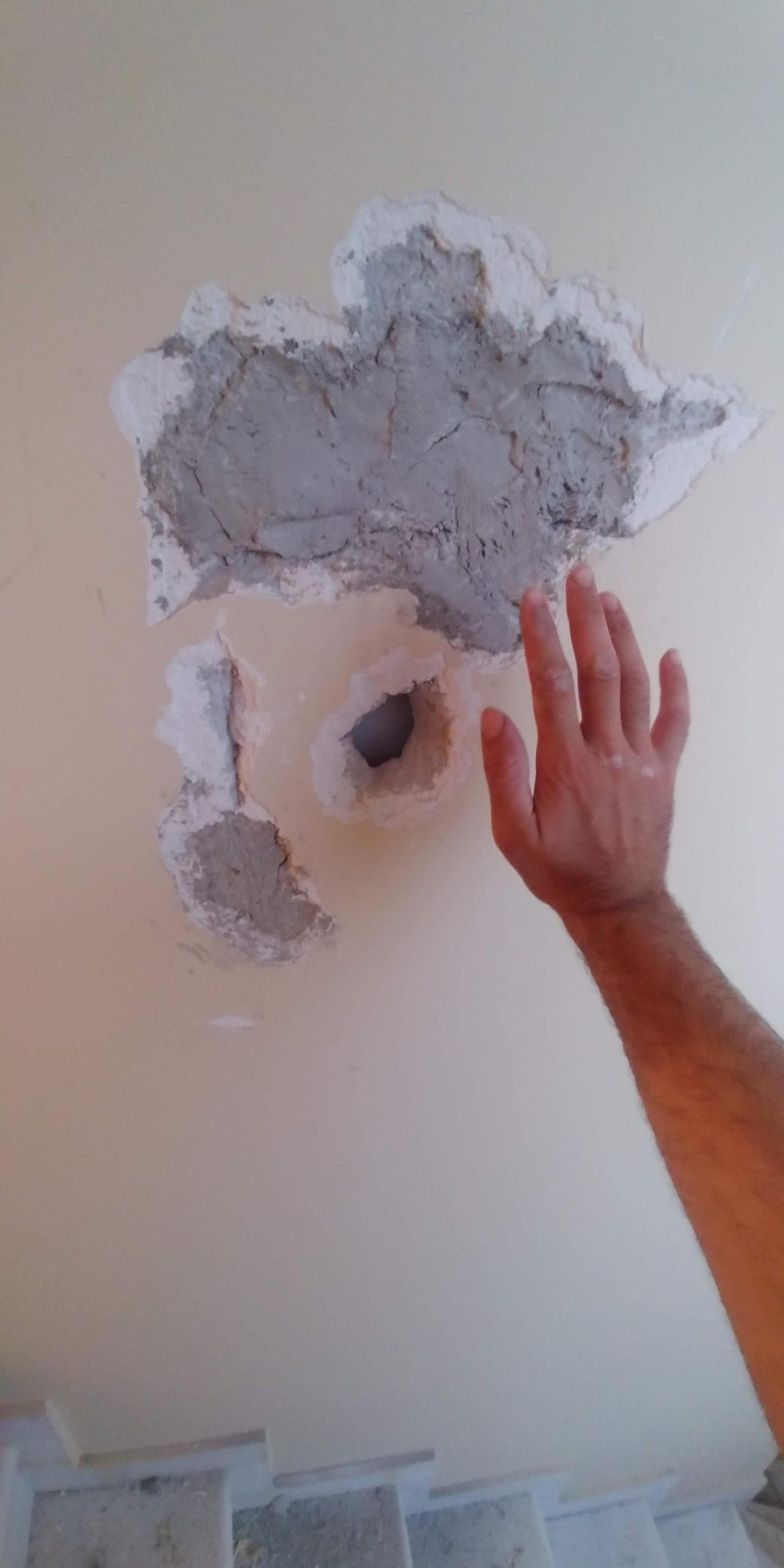

  8. Μιας και δεν βρήκα ένα γενικό θέμα άνοιξα ένα άλλο. Εβαλε ο υδραυλικός ενα καζανακι εντιχοισμένο αλλα στο πάνω μέρος βγηκε έξω. Στο πάνω μέρος έβαλε λίγο τσιμέντο αφου του την ειπα (τσιμεντο ηρακλη με άμμο φτιαγμένο στην οικοδομή). Ομως τριβεται πολυ ευκολα και εχει ρωγμες. Επειδη ομως εχει ρηγμα ο σοβας αφαίρεσα κάποια κομμάτια.Οπως το βλέπω ογικά θα έχει ρωγμή και το κοματι στη μέση. Απο πίσω δεν έχει βάλει το πλέγμα που έδινε το καζανάκι. Εχω ενα τσουβαλι με UNICRET FAST. https://www.isomat.gr/product/unicret-fast/ Τι ειναι καλύτερο να κάνω; Να ρίξω το unicret σε 2 στρώσεις; Να βάλω απο πίσω τίποτα πχ πλέγμα οσο γίνεται; Να ριξω και το άλλο κομάτι; Απλά μέχρι να βαφτει το σπιτι θα πάρει καιρο μεχρι να τελειώσουν οι εργασίες και θελω να το μπαλώσω κάπως.
