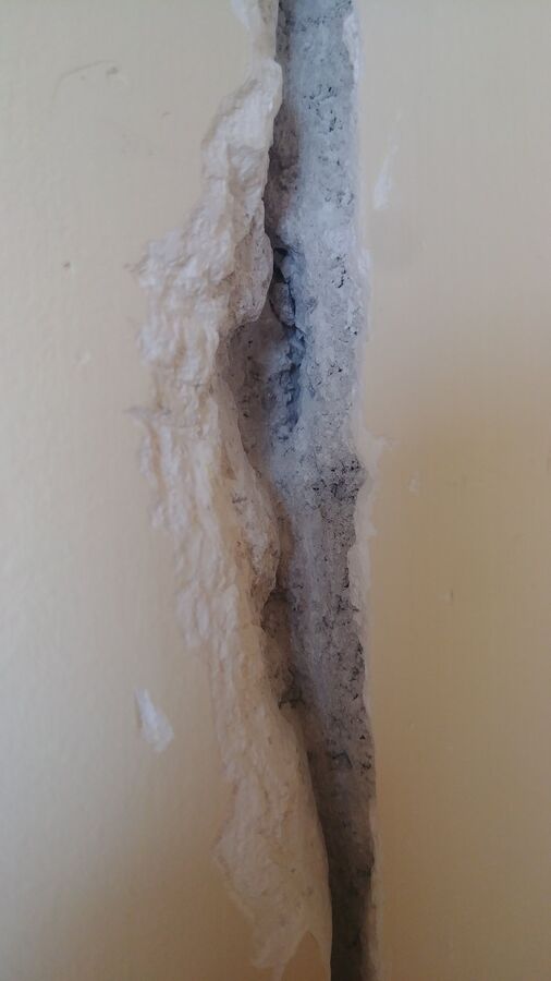

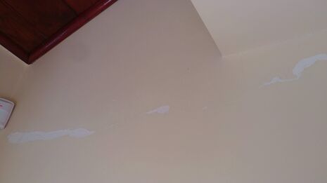

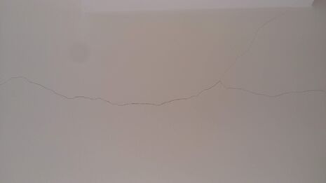

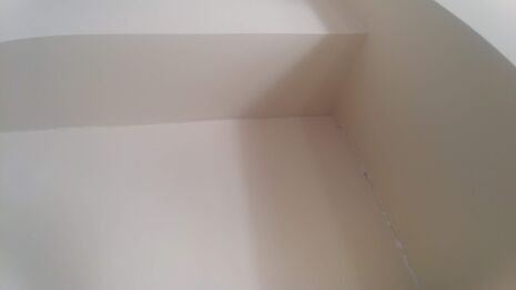

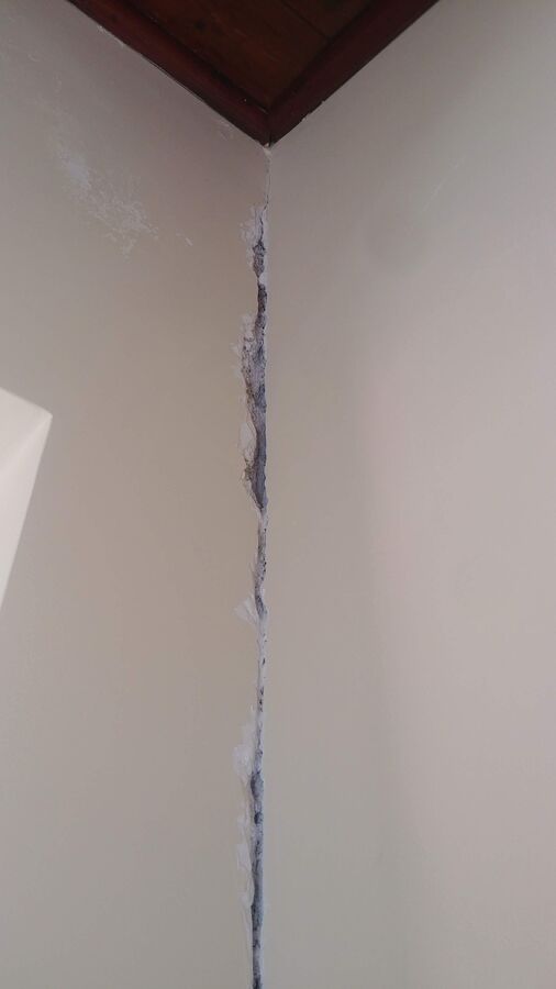

Οποιος θέλει ας μου πει τη γνώμη του. Θέλω να βάψω σιγα σιγα το σπιτι που φτιάχνω. Επειδη δε περισσεύουν λεφτα και για αυτο λεω να βαψω σιγα σιγα καποιους χωρους. Με τοσα χρηματα που εχω δωσει εως τωρα επερνα bmw καινουργια. Το θέμα ειναι πως παρότι δεν ειναι πολυ παλιό περιπου 2005 ισως εχει αρκετές ρωγμές σε καποια δωματια. Μερικές ειναι απλές δηλαδη τριχοειδης ή στη τελικη στρωση σοβα. Για αυτες δε ξερω αν ειναι καλύτερα να βαλω ακρυλικος στοκο ή τσιμεντοειδη σπατουλαρισματο μιας και θα σπατουλαριστουν καποια σημεια επειδη ειχε πλυμηρησει και εχει φτυσει το στοκο και λιγο σοβα. Οι αλλες ειναι μεταξύ τουβλου και κολωνων ή δοκαριου. Σε ενα σημειο ειναι σα να πηγε πισω ο τοιχος. Σε μερικα σημεια εχει ξεκολησει ο σοβας οπως μεταξυ τουβλων κολωνας και με ευκολια πεφταν κοματια οπως βλεπετε. Δεν ειναι σιγουρος αν αξιζει σε αυτα να σκάψω με το πιστολετο γυρω στα 10cm και να βαλω καποιο τσιμεντοειδες R2 και σοβατισμα με υαλοπλεγμα για παραδειγμα. Τελος οσο αφορά τις ρωγμες κατα μηκος των καλώδιων δε ξέρω κατα πόσο αξίζει να ανοιχτουν.. παντως φαινεται πως εχει ρωγμη σε ολο το βαθος. Σκεφτομαι μηπως καπω ελαστομερες σφραγιστικο να διορθωνε το προβλημα χωρις να φτιαχτει ολος ο σοβας.

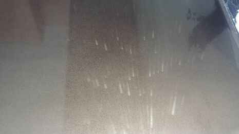

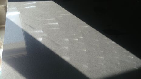

Θέλω να βάλω σε κατι επιπλα χαλαζία αλλα απο ένα ρετάλι που έχω εχει θέματα. Δε ξέρω αν ο συγκεκριμενος ειναι έτσι αλλα δεν έχω πάρει απαντηση ακομα ούτε απο το κατασκευαστή που έστειλα email ούτε απο εμπορο.
