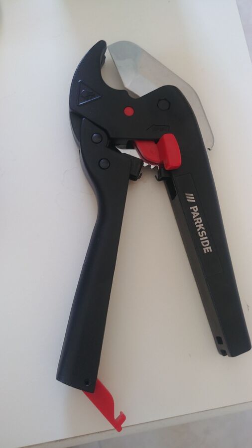

Πήρα το κόφτη που εφερε το LIDL για πλαστικες σωληνες. Κόβει θα έλεγα αρκετα καλα και έχει κουμπι για επαναφορα. Στα 7€ που εχει νομιζω ειναι καλη αγορά. Θα έλεγα πως μοιαζει με πανακριβο κοφτη της rothenberger. Δε το εχω δοκιμασει σε πολυστρωματικη μονο σε τουμποραμα φ28 και κοπηκε με ανεση θα έλεγα και καθαρό κοψιμο. Με 7 ευρω δε νομιζω πως βρισκεις ευκολα αντιστοιχο.- 2.267 απαντήσεις

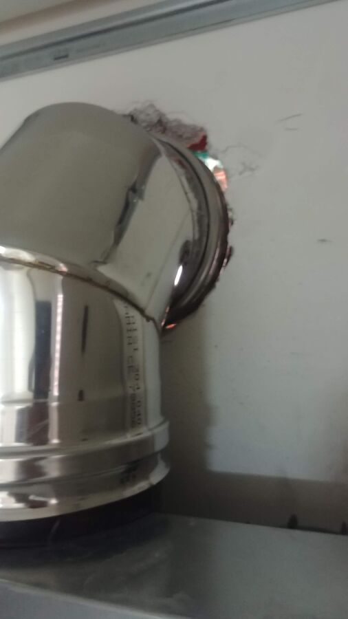

Εννοω στα τουβλα μεσα για σταθεροτητα μιας και γενικα εχει θεμα λιγο. Η ενναλακτικη που σκεφτομαι ειναι να παρω inox σπιραλ για τη γωνια . θα δω αν μπορω με τη ταινια -

Εχω κανει τη τρυπα βεβαια ισως θελει λιγο να ερθει πιο κατω αν και δεν ειμαι σιγουρος ποσο καλα θα πιάσει η αλουμινοταινια επειδη κάνει χειλος. Σκεφτομαι να βαλω γυρω γυρω στη τρυπα γεμισμα με επισκευαστικο κονιαμα και γέμισμα μετα με αφρο. Δε ξέρω αν λογω θερμοκρασιας θα εχει θεμα ο αφρος η να βαλω κατι αλλο -

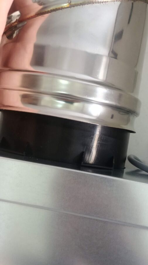

Η φλατζα εφαρμοζει αλλα οριακα πανω στον αποροφητηρα. Το δαχτυλιδι που μου δωσαν πιανει πανω στην ενωση 2 κομματιων (ετσι καθεται καλα τουλαχιστον). Αυτο ομως δεν ισχυει στην ενωση απποροφητηρα/ γωνιας μονο γωνια και ευθυγραμμο. Θα παρω και αλουμινοταινια. Αν το κολλησω βεβαια μετα θα ειναι πολυ δυσκολο να βγει ο απορροφητηρας που ειναι θεμα -
Εχω παρει εναν συρρομενο απορροφητηρα ο οποιος βγαζει Φ150 η με συστολη φ120. Στα reviews καθως και στο manual συστηνει 150. Οσοι ειχαν μικροτερες διατομες ειχαν θεμα για καποιο λογο. Νομιζω παντως πως αναλογα την αντισταση που βρισκει ρυθμιζεται μονος του ο ανεμηστηρας. Διαλεξα να πάρω inox 150 επειδη ειναι λειο μέσα και εχω διαβασει πως στην αμερικη ο κανονισμος λεει πως πρεπει να ειναι λειο εσωτερικα. Μιας και δεν μπορει να βγει απο αλλου θα βγει απο πισω με μια γωνια 90 και ενα ευθυγραμμο τμημα. Η γωνια εχει μια φλατζα που πηρα αλλα δε ξέρω κατα ποσο σφραγιζει καλα.Τι μπορω να βαλω μεταξυ ινοξ + πλαστικου απορροφητηρα για να μην εχω θεματα; Σκεφτομαι μηπως καποια μαστιχη/σιλικονη αλλα δεν ειμαι σιγουρος τι πλαστικο ειναι του αππορροφητηρα και αν θα κολάει. Λογικα δε θα πιανει τρελες θερμοκρασιες. Στη φωτο δε το εχω τοποθετησει

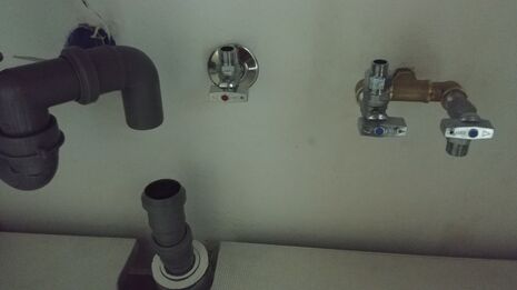

Νομιζω πως εχω δει ελληνικα απο PVC αν και γενικα τα ιταλικα/γερμανικα που εχω δει και ειναι θεωρω κλασεις ανωτερα ειναι PP που δε κολάει. Παρόλα αυτα επειδή παρατηρώ πως ειναι εγκατεστημενα γενικά εχω δει υδραυλικους να βαζουν PVC cement μεταξυ PP και PVC. παροτι θεωρητικα δε κανει δουλειά φαίνεται πως σφραγιζει βεβαια αν το ξυσεις με δυναμη φευγει απο το PP ενω στο pvc οχι αφου το εχει λιωσει. Οι περισσότερες εγκαταστασεις κατα τη γνωμη μου που εχω δει ειναι τραγικές πχ επειδη δεν ειχε συστολη απλα ειναι η μια σωληνα μεσα στην αλλη χωρις σφραγιστικο και με μεγαλο κενο που εχουν τρυπα ή ειναι καμενες σε μεγαλο βαθμο απο φλογιστρο σε βαθμο να εχουν σπασει. Προσωπικα ειχα ενα σιφωνι που πάει στην ακρη για space saving απο ιταλικη εταιρία που φτιαχνει σιφωνια για νεροχυτες. Εβγαινε απο το σοβατεπι φ75 σε γωνια ~30 μοιρων. Εβαλα γωνια φ75 45 μοιρών , συστολη φ75/φ50/φ40 μετα valsir μετατροπεα pvc -> pp κολλητο μετα valsir φ40 15 μοιρες και τελος το κοματι που δεν εχει μπει απλα σωληνα valsir φ40. Ελπιζω να ειναι οκ -
Παντως οπως ειναι περασμενα νομιζω πως θα εχει θεμα με νερα δε θα σωθει.. απλα τους βολευε και τα περασαν ετσι.
