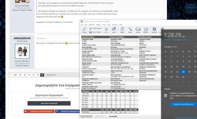

στο συγκεκριμένο σημείο είναι οι πληροφορίες για τις μνήμες 8gb ram & SPD Speed 2133Mhz, πάνω από τα 2 dimm σου δείχνει την συνολικό μέγεθος της μνήμης και την τρέχουσα συχνότητα. *από κάτω σου έχει και το D.O.C.P που φαίνεται ενεργοποιημένο με τον χρονισμό και τα timings
στα 2933 τρέχουν το DRAM frequency 1463 το κάνεις επί 2 =2926
