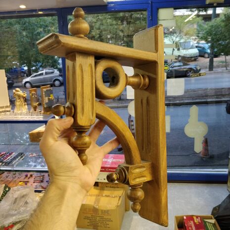

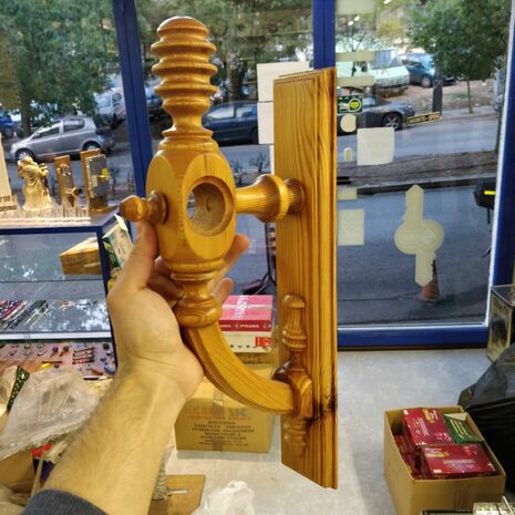

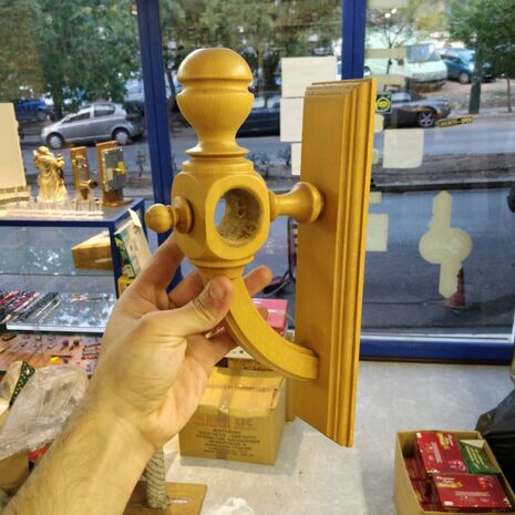

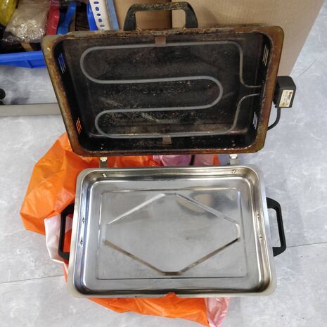

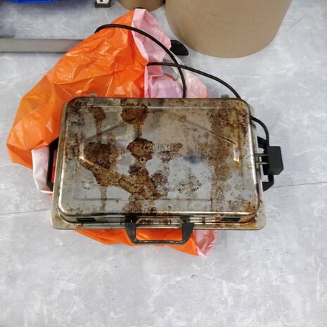

Καλησπέρα και από εμένα. Χαρίζονται τα κατώθι υλικά απο την αποθήκη μου. Παραλαβή από Αθήνα (Άνω Πατήσια ή Γαλάτσι). 1) Ψησταρία ηλεκτρική kappatos λειτουργική χωρίς σχάρα εσωτερικά. 2) Βάση ποδηλάτου για μεταφορά σε όχημα (δεν γνωρίζω αν λείπει κάποιο εξάρτημα ιμάντας κτλ). 3) Βάσεις για κουρτινόξυλο Φ35 βαρέως τύπου σκαλιστές διακοσμητικές. Είναι τρία διαφορετικά σχέδια όπως φαίνεται στις φωτογραφίες. Είναι ζεύγη των δύο τεμαχίων. -

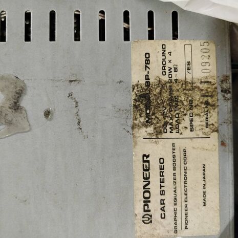

Χαρίζονται τα κατώθι: 1) Ενισχυτής Pioneer 4*20W 2) Ποδοσφαιράκι ξύλινο. Πιστεύω ότι έχω όλα τα εξαρτήματα για την συναρμολόγησή του. 3) Βάση λάπτοπ 17'' turbo-x (ο ανεμιστήρας θέλει επισκευή από όσο θυμάμαι) Παραλαβή όποιος χρειάζεται κάτι από Λαμπρινή/Γαλάτσι στο χώρο μου. Φιλικά πάντα -

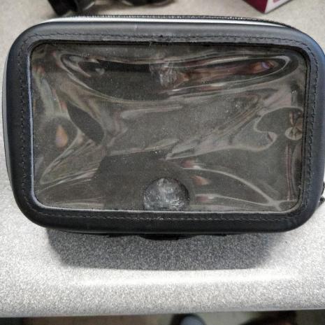

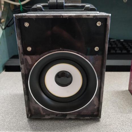

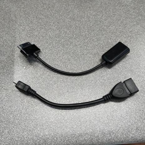

Καλημέρα και από εμένα. Χαρίζονται τα κατώθι: 1) Bluetooth speaker AUDIOBOX BBX-5. Κάνει κάποιες διακοπές στην αναπαραγωγή τραγουδιών περιστασιακά. 2) Θήκη τηλεφώνου δαγκάνα ZIP κομπλέ στο κουτί της. 2) Δαγκάνα σκέτη ZIP. 3) Αδιάβροχη θήκη για gps/κινητό 4,5 ιντσες αν θυμάμαι σωστά, χωρίς βάση. 4)Καλώδιο για σύνδεση usb σε tablet Samsung 4)Καλώδιο για σύνδεση usb σε κινητό/tablet με βύσμα micro-usb. Παραλαβή όποιος χρειάζεται κάτι από Λαμπρινή/Γαλάτσι στο χώρο μου. Φιλικά πάντα -

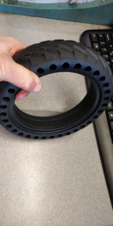

Καινούργια συμπαγή ελαστικά για το Xiaomi M365 σκούτερ που έχω από τον Ιούνιο. Έκανα 120 χλμ με slime μέσα στη σαμπρέλα για αντοχή αλλά δεν άντεξε τις μεγάλες θερμοκρασίες τριβής και έλιωσε και το ελαστικό εσωτερικά αλλά και η σαμπρέλα. Η αλλαγή, επειδή όταν το αγοράζεις μέσα στο κουτί έχει δύο ελαστικά και σαμπρέλες, ήταν απίστευτη ταλαιπωρία. Έξι ώρες για την μπροστινή ρόδα +νεύρα+απόγνωση+απογοήτευση. Με αυτά ευελπιστώ σε μεγαλύτερη διάρκεια ζωής και μη αλλαγής του ελαστικού, τουλάχιστον για 400+ χλμ. Από γνωστό κινεζομάγαζο έδωσα 30 ευρώ για το ζευγάρι.

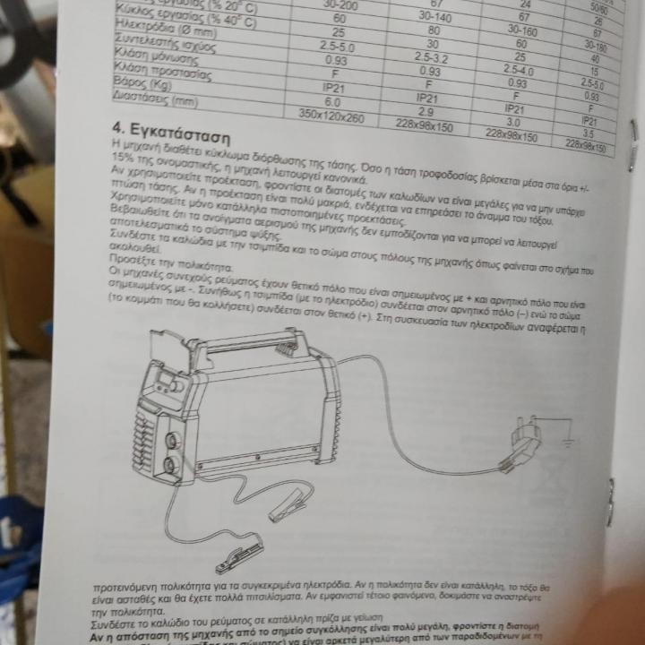

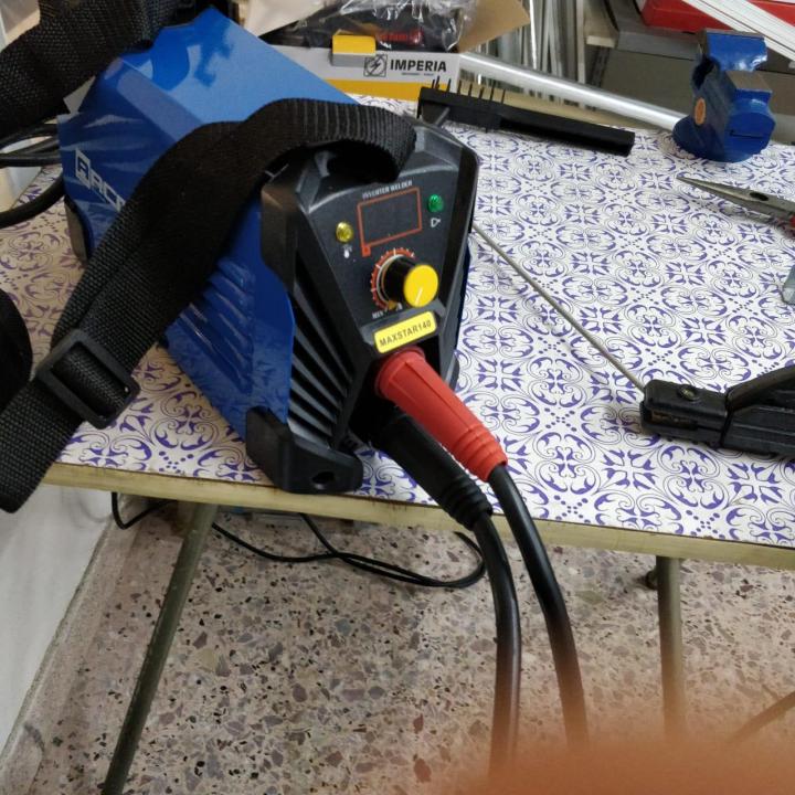

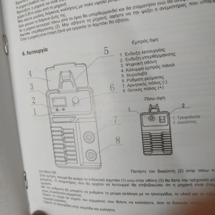

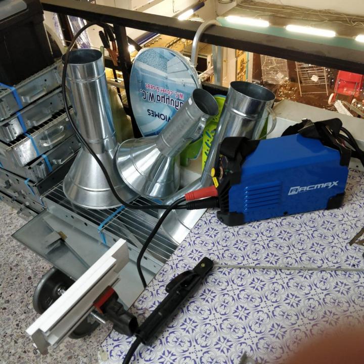

Θα δοκιμάσω και τους δύο πόλους σε συνδιασμό σε όλα τα μέταλλα που έχω για να δω πως συμπεριφερονται διότι η χρωματική ένδειξη είναι αυτή που είναι ενώ στο εγχειρίδιο τα δείχνει αντίστροφα. Ίσως για πληρότητα λόγο διαφορετικών υλικών που θα γίνει η κόλληση, όπως αναφέρατε και πιο πάνω. ? -
Πρόβλημα με χρήση ηλεκτροσυγκόλλησης.
Ntontotis απάντησε στο θέμα του Ntontotis topic στην ενότητα Το στέκι του μάστορα
Φίλε @osa πραγματικά το θέμα του κλειστού κυκλώματος ούτε καν μου πέρασε από το μυαλό. Έτσι ναι είναι λογικό. Αφού έχω τη γείωση στη κουπαστή και το σίδερο βρίσκεται σε ένα επίπεδο ξύλινο χωρίς να κλείνει κύκλωμα με το προς κόλληση σίδερο.... Πωωωωω και είχα σκάσει πράγματικα... Θα το δοκιμάσω αύριο ? -
Καλησπέρα στο γιορτινό στέκι, Τελικά δεν άκουσα τον φίλο @Τζίμης και πήρα μια ηλεκτροσυγκόληση ArcMax 140 . Πρόβλημα απειρίας πιστεύω διότι είναι η πρώτη φορά που πιάνω στα χέρια μου τέτοιο εργαλείο. Μετά από πολλά μαθήματα στο youtube και αρκετό θάρρος την έβαλα μπροστά, αλλά μάλλον κάτι κάνω λάθος. Ακολούθησα την συνδεσμολογία, η γείωση στο μαύρο και η τσιμπίδα στο κόκκινο, ηλεκτρόδια fincord 2,5mm που είναι μέσα στο επιτρεπτό όριο, γάντια μάσκα ηλεκτρονική όλα κομπλέ αλλά δεν βγαίνει σπίθα καθόλου. Δοκίμασα 5 φορές τα καλώδιο να δώ ότι έχουν κουμπώσει σωστά, δοκίμασα στα 140Α που είναι το μέγιστο αλλά τίποτα. Καμία συμβουλή? ?
