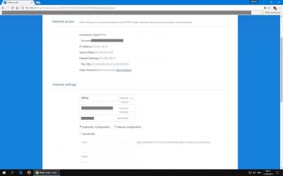

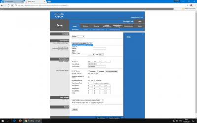

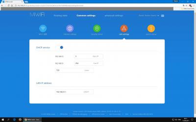

κι εμένα εκεί πήγε το μυαλό μου, στο ότι μέσω linksys δεν "βγαίνω" κατευθείαν ίντερνετ αλλά περνάει μέσω xiaomi και μετά έξω.

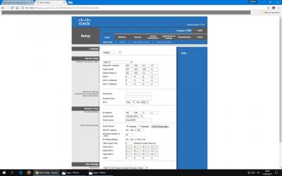

δηλ οι ρυθμίσεις θα είναι έτσι όπως φαίνονται και επιπλέον θα βάλω dns1/dns2 αυτά που μου δίνει το xiaomi έτσι;
στον "dhcp server" να βάλω disable για να μου δίνει το xiaomi ip στις συσκευές μετά το linksys;
το ethernet παραμένει ενωμένο στο wan του linksys η πρέπει να μπει σε ένα από τα ports 1-4;
πολλές ερωτήσεις αλλά δεν το κατέχω και τόσο από δίκτυα
@deninho δεν έχω δοκιμάσει ping, αν εννοείς μέσω cmd. αλλά να μπω στη σελίδα του xiaomi μπορώ μέσω του desktop μου που είναι ενωμένο με καλώδιο πάνω στο linksys την ώρα που δεν έχω ίντερνετ στο ισόγειο.
Για περισσότερες πληροφορίες όταν πάω το βράδυ σπίτι να βγάλω screenshots και από τα 2 ρούτερ για να μιλάμε σωστά.
Αν θυμάμαι καλά όμως, πρέπει να είναι στο ίδιο subnet.

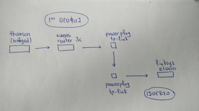

Στο σπίτι έχω τη διάταξη, όπως φαίνεται στη φωτογραφία, για το εσωτερικό μου δίκτυο.
Η ερώτηση μου είναι για το linksys e1000, στο οποίο έχω θέμα τον τελευταίο καιρό με διακοπή της σύνδεσης 3-4 φορές την ημέρα, τις περισσότερες φορές 10-15 δευτερόλεπτα εώς και 1 λεπτό με μήνυμα "DNS Probe Finished No Internet". Την ίδια στιγμή στο xiaomi που βρίσκεται πάνω, έχουν ίντερνετ κανονικά οι συσκευές.
Είναι σε DHCP mode και το ethernet από το powerplug ενωμένο στο wan του, οπότε απλώς μεταφέρει το ίντερνετ από το xiaomi στις συσκευές που είναι ενωμένες στο linkys (desktop, wifi συσκευές).
Xiaomi και Linksys έχουν διαφορετικό ip φυσικά. Πρέπει να το ρυθμίσω με κάποιο άλλο τρόπο το linksys; Πρέπει να το βάλω με στατικό ip μήπως; Αυτό που περιγράφω μπορεί όντως να οφείλεται στο linksys ή ακόμα και στο powerplug; -

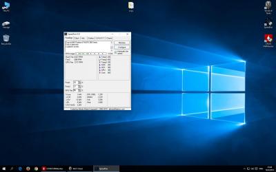

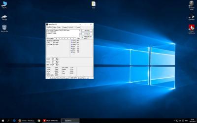

Καλησπέρα, λοιπόν μετά από διάφορα tests που έκανα και πειράματα μέσα από το speedfan, όντως είχες δίκιο!
FANIN0 = είναι ο ταχύστροφος ανεμιστήρας της ψύκτρας
FANIN1 = είναι ο αργόστροφος ανεμιστήρας στην πίσω πλευρά του κουτιού
Τώρα σε περίπτωση που θέλω τους 2 μπροστά fans του κουτιού να τους ενώσω στη motherboard για έχω και εκεί τον έλεγχο (είναι ενωμένοι με molex απευθείας στο τροφοδοτικό όπως έχω γράψει και πιο πάνω), πού πρέπει να ενωθούν στη motherboard; Σε ποια ports; Προφανώς ο ένας στο sys_fan2 αλλά ο άλλος;
Υπάρχει adapter από 2 molex σε 1 3pin ώστε να ενωθούν μαζί στη motherboard να διαχειρίζονται το ίδιο;
Το έχω δοκιμάσει όπως είπες, με ανοιχτό κουτί, φρέναρα και τα 2 διαδοχικά και είναι όπως τα έχω ονομάσει (αναγνωρίσει) στο speedfan.
Δοκίμασα έβγαλα τα καλώδια και τα ξαναέβαλα μήπως δεν άγγιζαν σωστά αλλά έχω το ίδιο.
Οπότε υπάρχει άλλη λύση; Είναι θέμα στα πόσα volt λειτουργεί το back fan; Αν μειώσω κάτι θα δω αλλαγή;

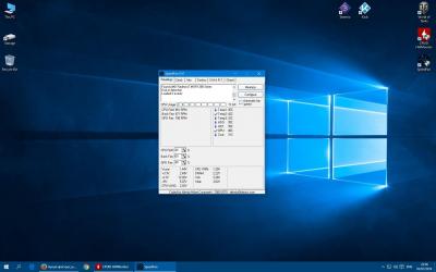

Καλησπέρα, επανέρχομαι στο θέμα μιας και είχα αρκετή δουλειά τις προηγούμενες μέρες. Βρήκα λίγη ώρα να βγάλω κάποιες φωτογραφίες το εσσωτερικό, καθώς και το χώρο που έχω τον υπολογιστή. Το δωμάτιο, ακόμα, είναι αρκετά δροσερό οπότε και γι' αυτό έχω αυτές τις θερμοκρασίες. Δεν χτυπάει πολλές ώρες ο ήλιος κατά τη διάρκεια της ημέρας.
http://www.watercoolinguk.co.uk/p/120mm-Zalman-White-Case-Fan-ZA1225ASL-1600-RPM_43428.html αυτός είναι αλλά εμένα ήταν 3pin
γιατί να μου τον στέλνει στις 6000 rpm όμως;

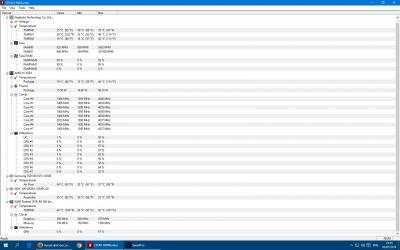

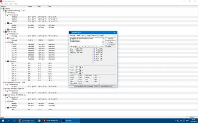

επίσης άλλο screen μετά από 1 ώρα παιχνιδιού μόνο (world of tanks, που δεν είναι και τόσο απαιτητικό απ' ότι φαίνεται)

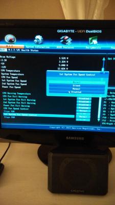

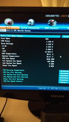

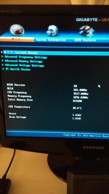

το βράδυ που θα πάω στο σπίτι από τη δουλειά, θα κοιτάξω και στο bios τις θερμοκρασίες να δούμε τι παίζει (είναι φορές που όταν είναι σε idle, που δεν ακούω καν ότι είναι ανοιχτός ο υπολογιστής, δεν ακούγεται απολύτως τίποτα από ανεμιστηράκια ενώ δουλεύουν κανονικά)
πάντως έκανα καλό cable management αν αυτό παίζει ιδιαίτερο ρόλο και στη θερμοκρασία της mobo, δεν υπάρχει καλώδιο στο "δρόμο" που γίνεται το air flow τουλάχιστον
το πίσω ανεμιστηράκι είναι 3pin ενωμένο στο "sys_fan1" πάνω στη mobo αν δεις και στο manual (http://www.gigabyte.com/products/product-page.aspx?pid=5194#manual) , μήπως έπρεπε να το βάλω στο "pwr_fan";

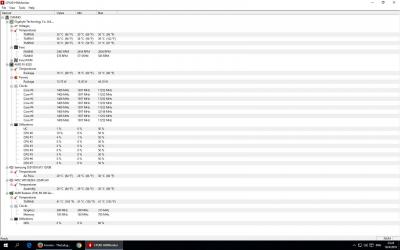

Κάποιες πληροφορίες για τις θερμοκρασίες (φωτο) με χρήση του υπολογιστή απλώς για να βγάλω print screen.
-amd fx 8320
-gigabyte ga-970a-ud3p
-sapphire radeon r9 380X 4g
-kingston hyper x fury 1866mhz (2x4gb)
-corsair cs650m gold
και κατά τη διάρκεια του παιχνιδιού
