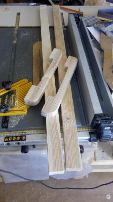

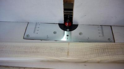

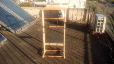

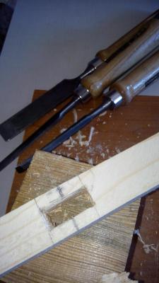

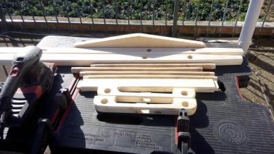

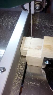

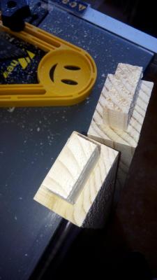

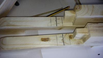

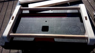

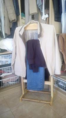

'Έφτιαξα μια κρεμάστρα ρούχων δαπέδου, Clothes Rack όπως την λέμε στο χωριό μου, παραγγελία της γυναίκας μου να μην κρεμάω τα ρούχα ημέρας στην καρέκλα. Έκοψα ένα καντρόνι 2m Χ 7cm X5 cm, που είχα περάσει πρώτα από τον ξεχονδριστήρα ,στην μέση με το φαλτσοπρίονο και μετά το έσχισα στη μέση με το παγκορίονο. έκοψα τα μόρσα στα κολονάκια στην πριονοκορδέλα και στις βάσεις άνοιξα τις εγκοπές Έ Αντί δια 20mm καβίλια χρησιμοποίησα, όπως και άλλη φορά, σκουπόξυλο, το οποίο είναι οικονομικότερο και πέρασα από το ρούτερ όλες τις ακμές για να στρογγυλέψουν. Αφού έτριψα τα κομμάτια με το "τανκ" τριβείο τα ετριψα με το τριβείο και μετά, το περισσότερο τρίψιμο με γυαλόχαρτο στο χέρι. έγινε η συναρμολόγηση και κολλήθηκαν όλα τα κομμάτια . Το πέρασα με λάδι, έγινε και η πρόβα και πήρε την θέση του..
