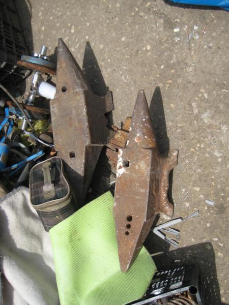

Stelios13 απάντησε στο θέμα του karmen1983 topic στην ενότητα Το στέκι του μάστορα

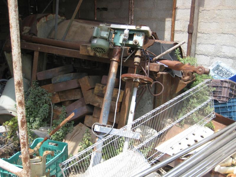

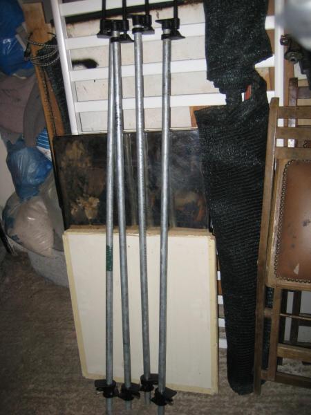

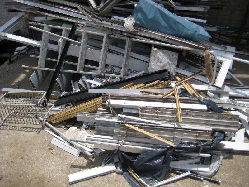

Πραματακια απο την πρασινη μαντρα! Για το συνονοματο!!!!!!!!!!!!!!!!!!!!!!!!!! Για εργαλειαδες κ παλαιοντολογους!!!!!!!!!!!!!!!! Μεγααααααλα αμονια!!!!!! Κ παααρα πολλα προφιλ αλουμινιου για ιδιοκατασκευες σε φρακτες κ οτι αλλο..... -

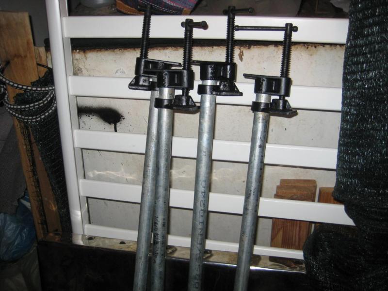

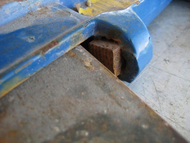

Υπαρχουν 2 τυποι, η πρασινη , ενισχυμενη κ η κιτρινη η απλη... η ενισχυμενη εχει μεγαλυτερο παχος στη σωληνα , αρα ποιο στιβαρη για τη δουλεια που τη θελουμε.- 2.267 απαντήσεις

Ενα μεγαλο ευχαριστω στην μια κ μοναδικη, υπεροχη, πανεξυπνη, πανεμορφη, φανταστικη μας αφεντικινα εδω, για τη δωρεα πρασινης σωληνας 1/2 που παρ ελπιδα μου, κ αρχικης δυσπιστιας, ειναι στιβαροτατοι κ πολυ καλοι μετα απο δοκιμες σε απαιτητικα σφιξιματα!!!!!!!!!!!!!! Πολυ χρησιμοι κ vfm για οτι προσφερουν...συνιστανται ανεπιφυλακτα!- 2.267 απαντήσεις

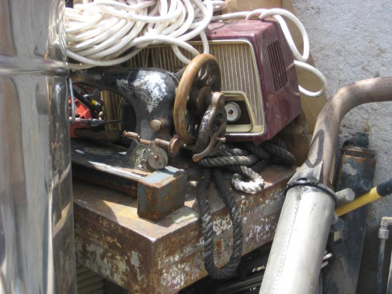

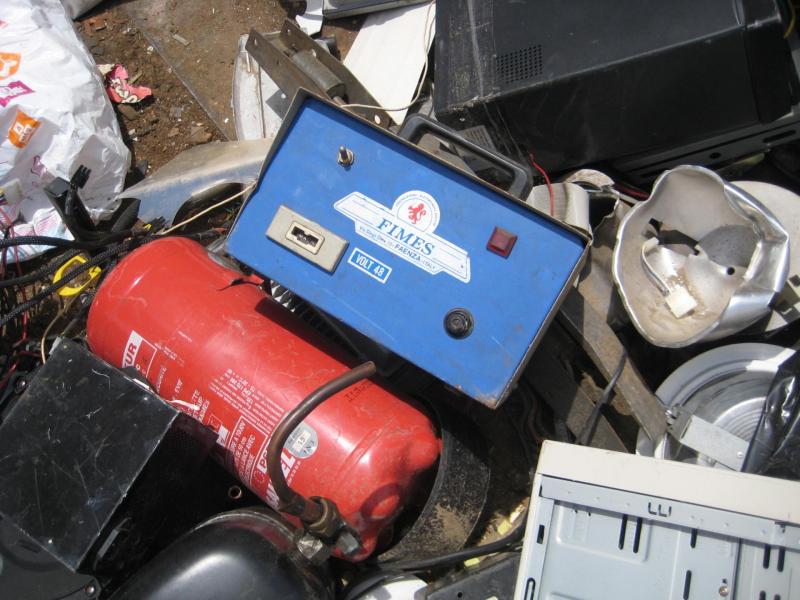

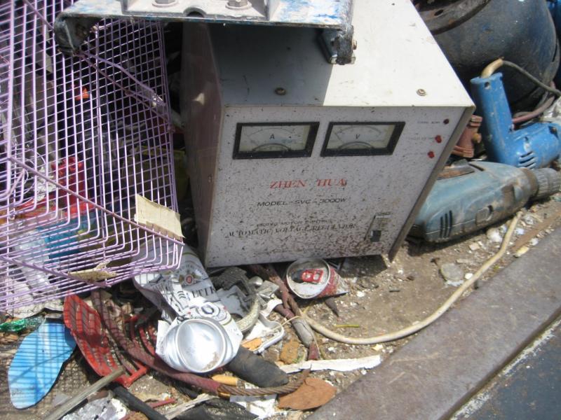

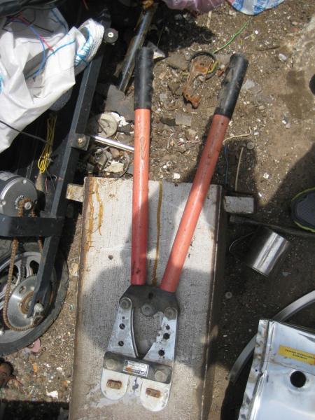

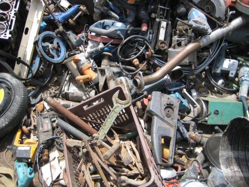

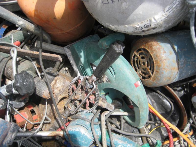

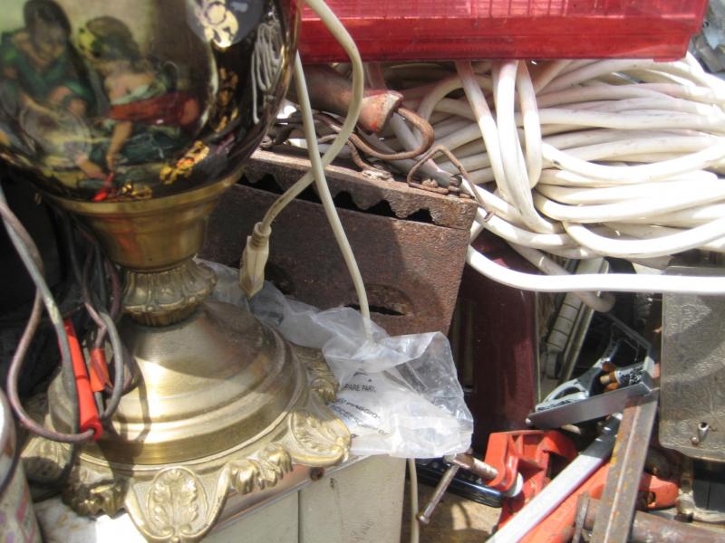

Σε μια μαντρα σκραπ στη Θηβων , λιγο ποιο πανω απο τα jumpo , στο επομενο φαναρι να φανταστεις οπως ανεβαινουμε προς Περιστερι... Ειναι στον καθημερινο μου δρομο προς κ απο δουλεια!- 2.954 απαντήσεις

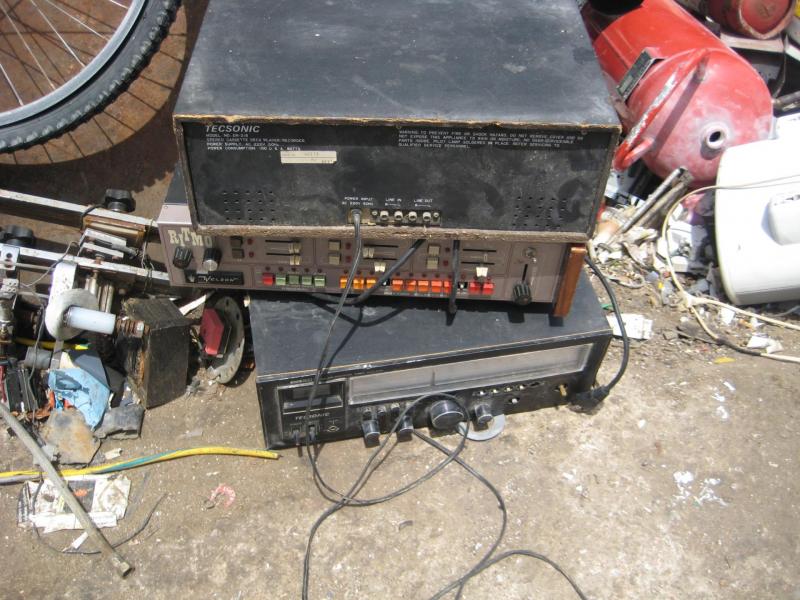

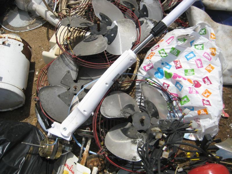

Αν δεις τι πετανε , σε μεταλλικα αντικειμενα παντα, θα φριξεις .... Κ θα χαρεις ταυτοχρονα που τα βρισκεις κ τα παιρνεις!!!!!!!!!!!!1- 2.954 απαντήσεις

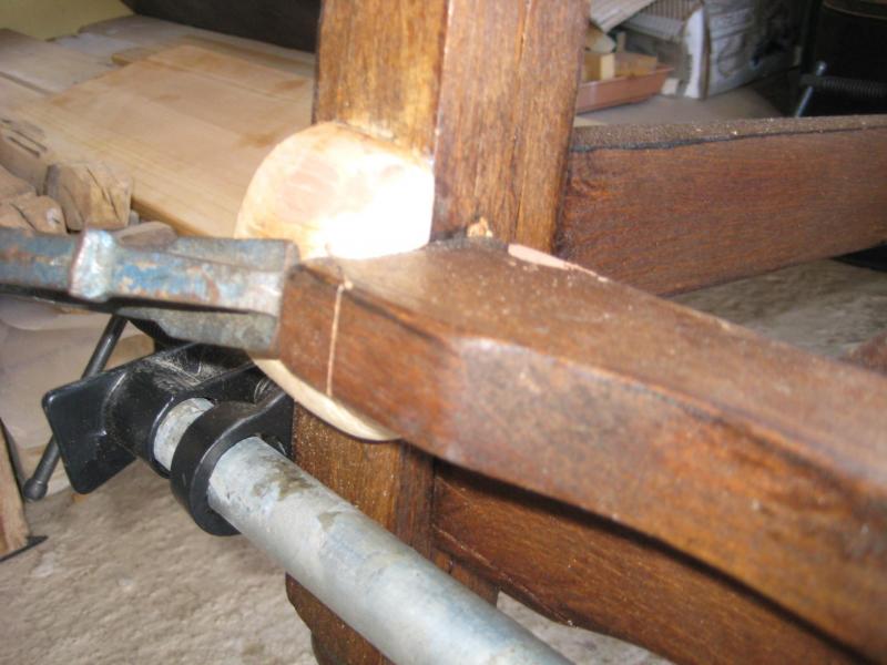

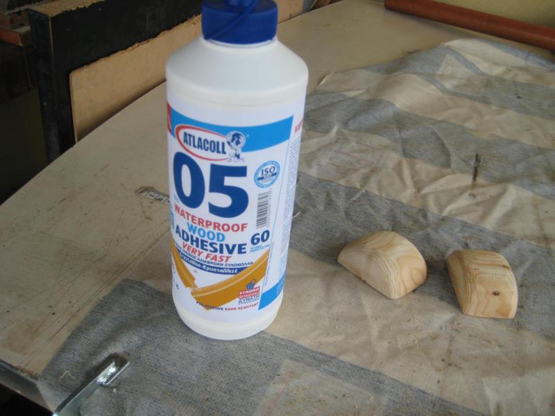

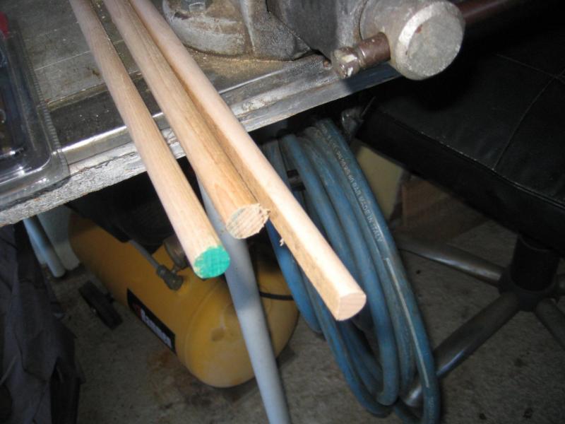

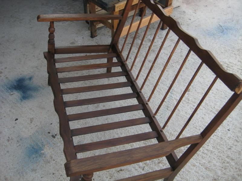

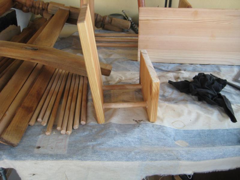

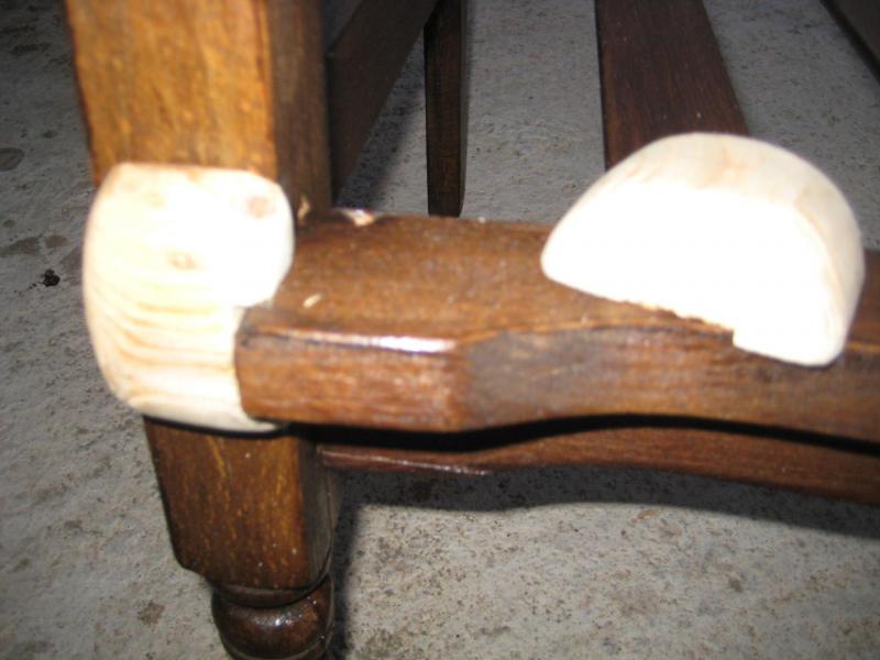

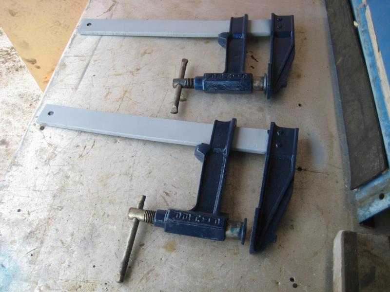

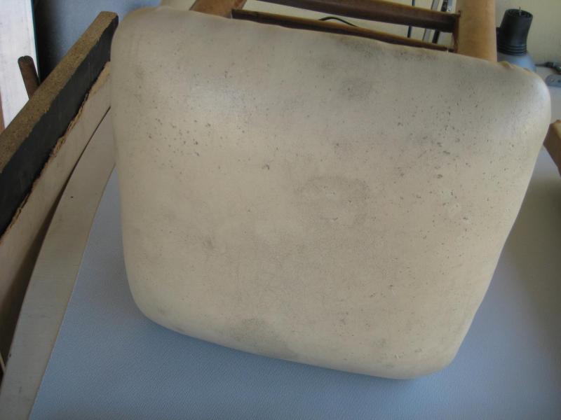

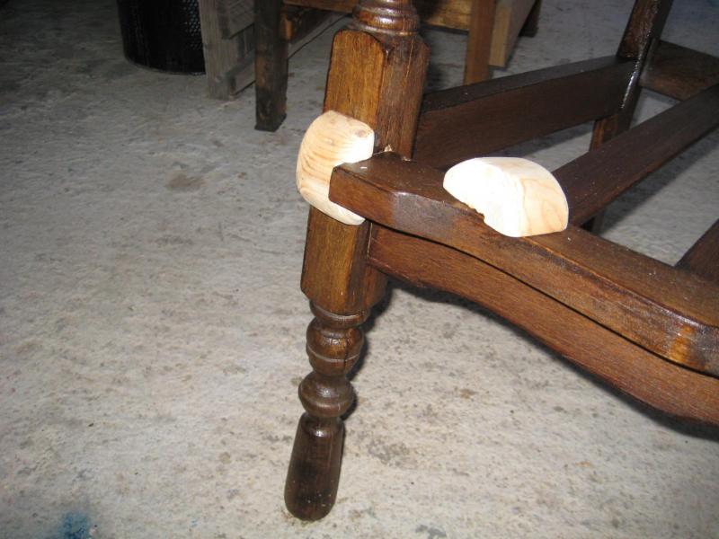

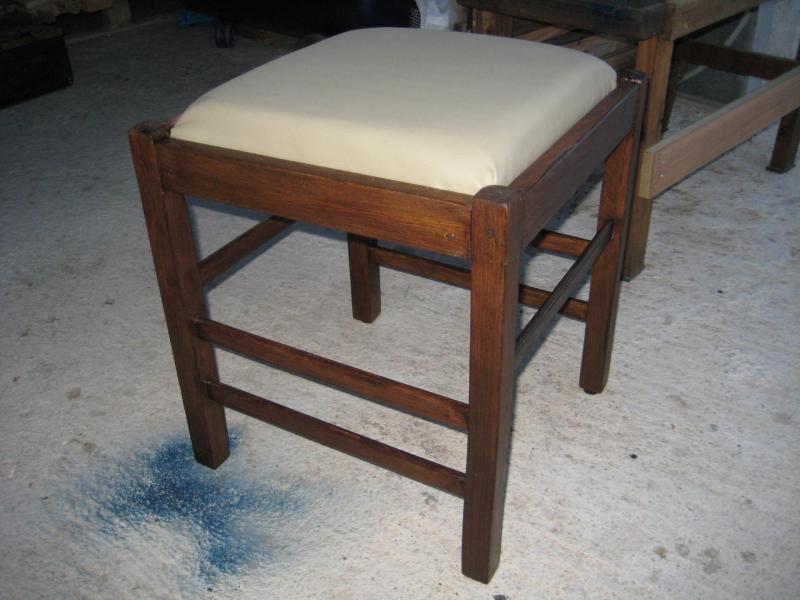

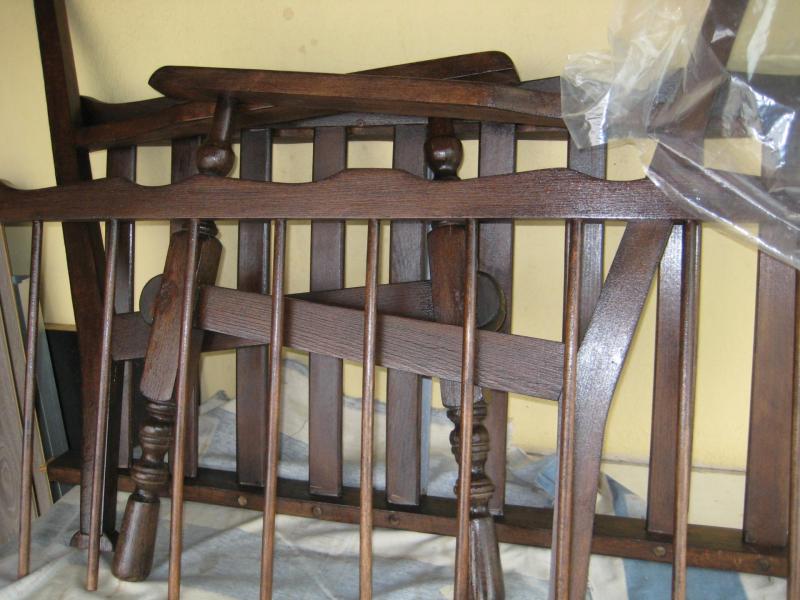

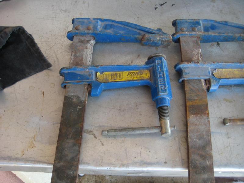

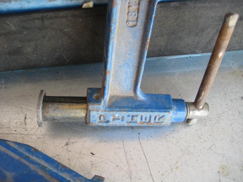

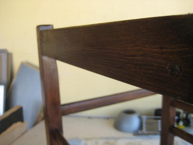

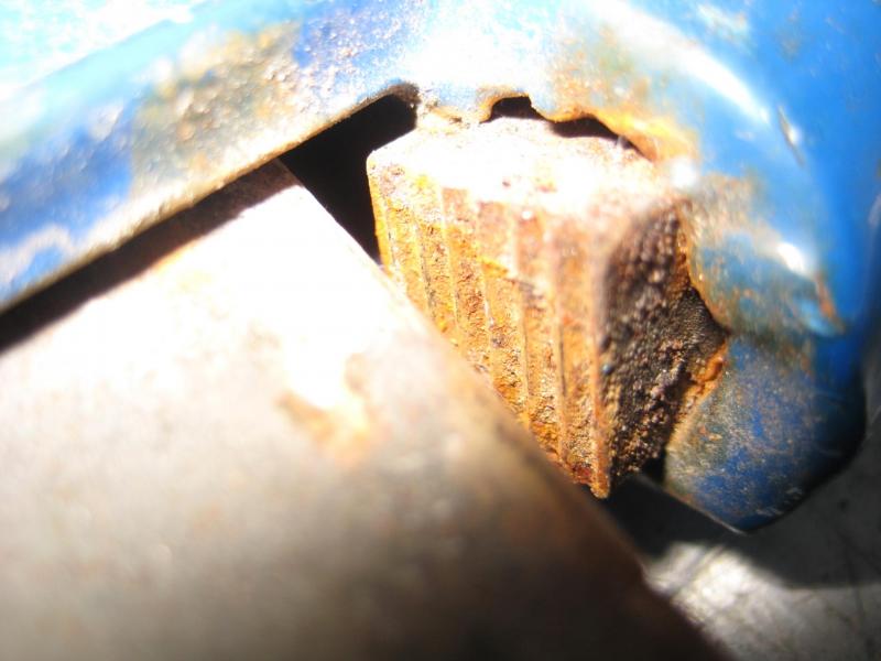

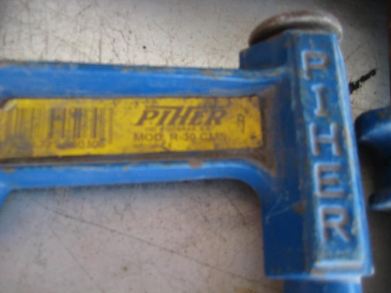

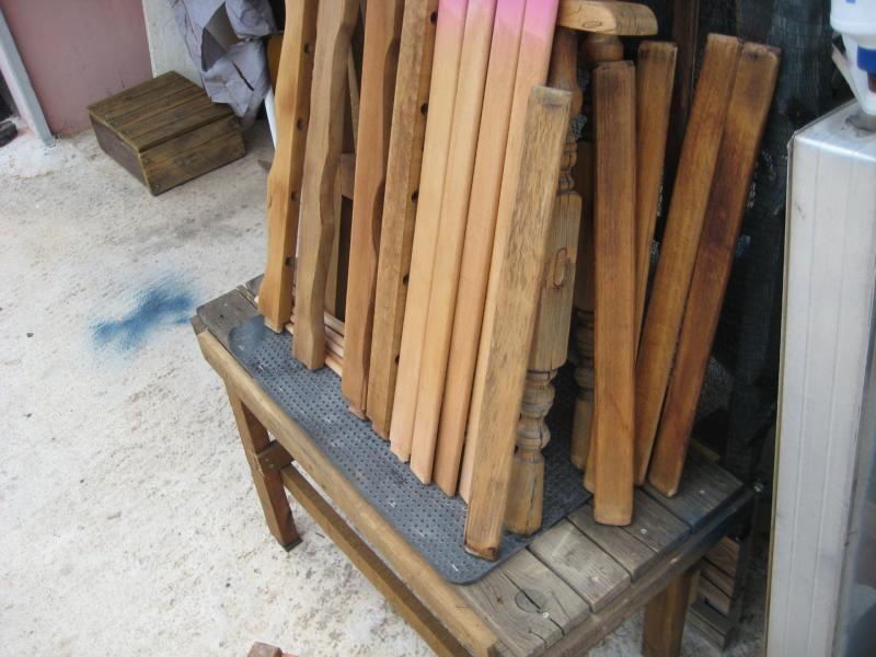

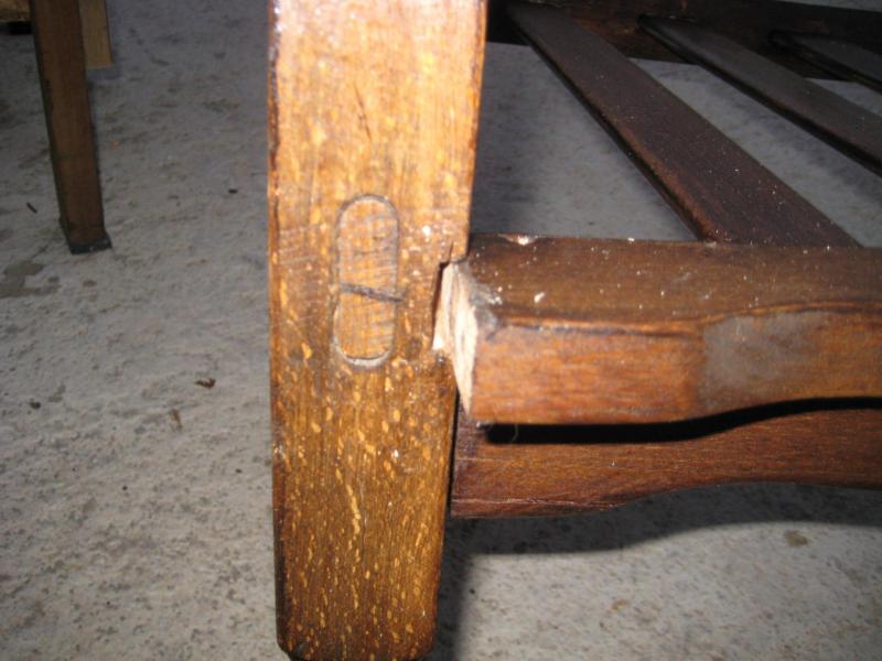

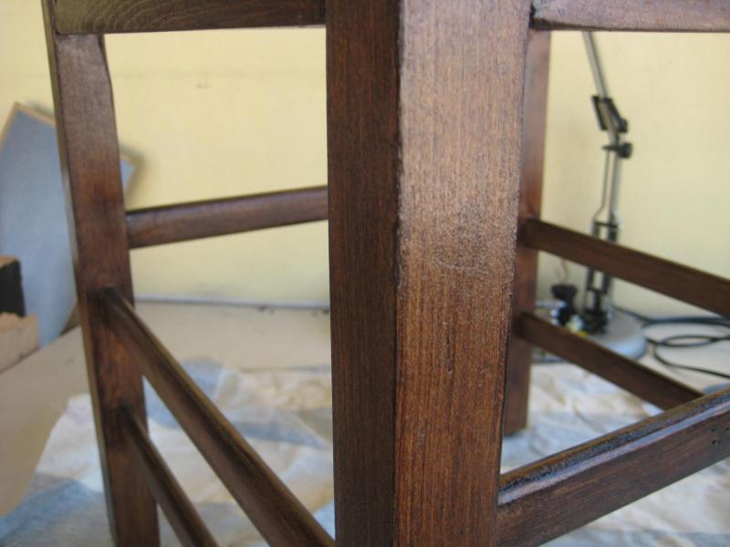

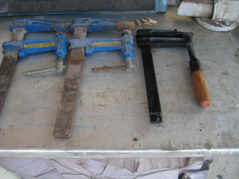

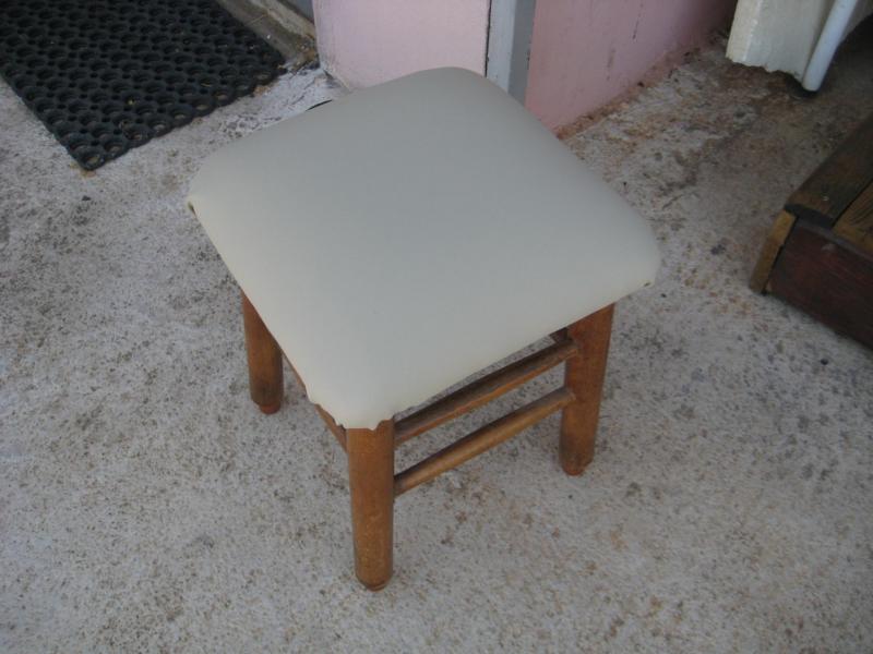

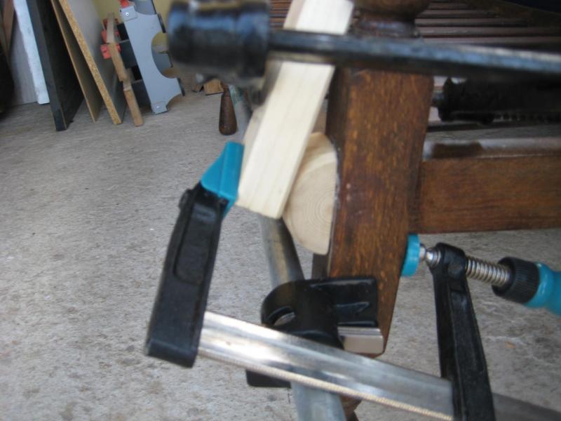

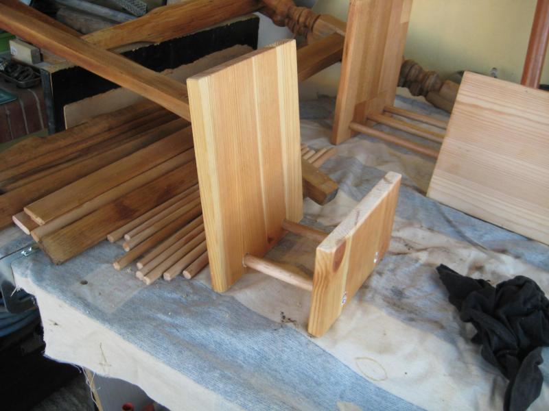

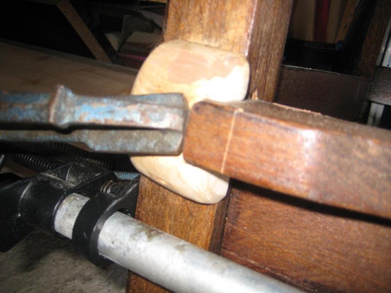

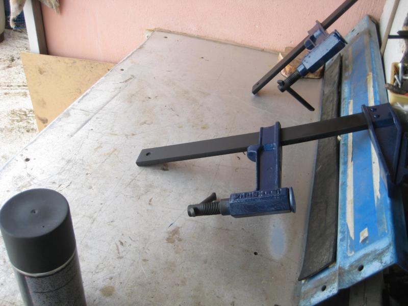

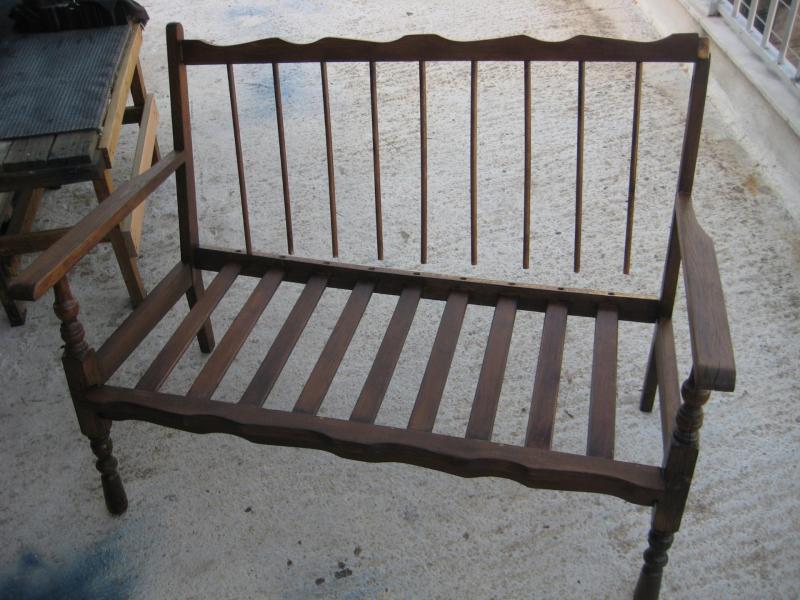

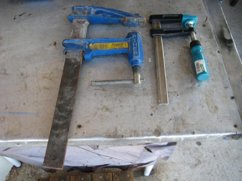

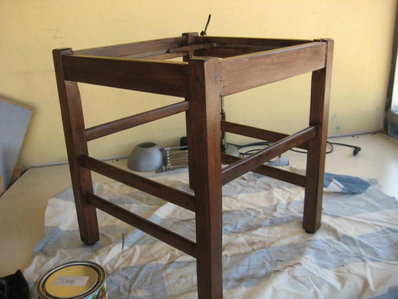

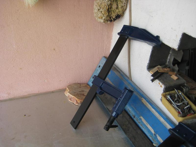

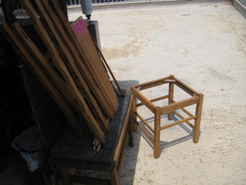

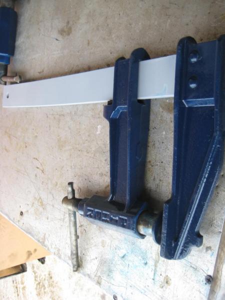

Το συνοθυλλευμα απο ξυλα αρχισε να παιρνει μορφη... κοπηκαν καβιλιες του μετρου, περαστηκαν μ αυτο ... κ μετα μ αυτο .... Κολληθηκαν με ξυλοκολλα ... κ αεφτασε στο τελικο σταδιο... Φτιαχτηκαν εξτρα ενισχυσεις κ βασουλες για τα πισω ποδια.... κ ξεμονταριστηκε να περαστει 2ο χερι! Σε επομενο ποστ τελειωμενο με τα μαξιλαρια του!!!!!!!!!!!!!!!!!!!!!!!!!!!!! Σκαμπω σακατεμενο απ τα νυχακια της γατας...περασμα απο πανω νεα δερματινη κ ετοιμο!!!!!!!!!! Παλιοι σφιγκτηρες απο τη μαντρα με τα σκραπ.... 3 ευρα ο καθενας...εχουν συστημα μαγκωματος σαν τον καβουρα περιπου....μαλλον οικοδομης γιατι ειχαν τσιμεντα πανω!!!!!! Τριφτηκαν , βαφτηκαν , ασταρωθηκαν, ξαναβαφτηκαν κ παλι αξιομαχοι κ εμφανισιμοι!!!!!!!!!!- 2.954 απαντήσεις

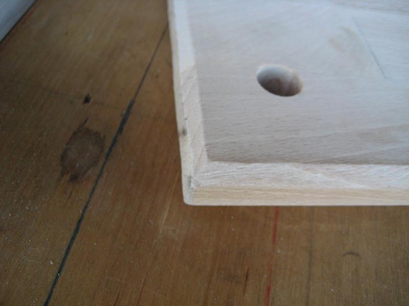

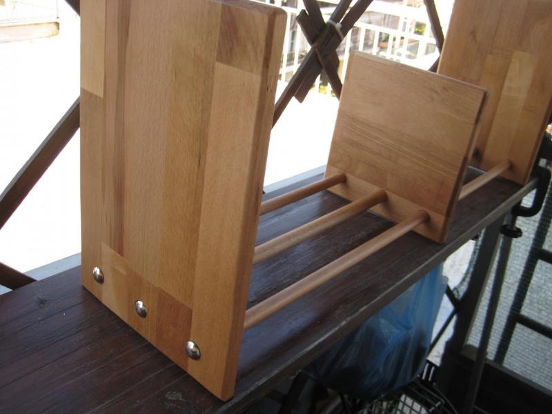

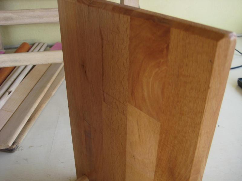

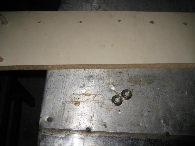

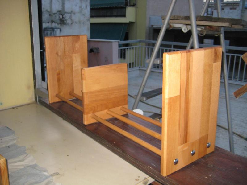

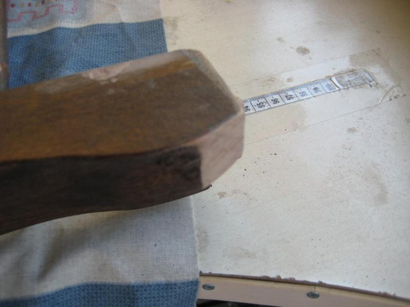

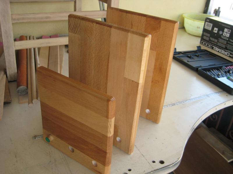

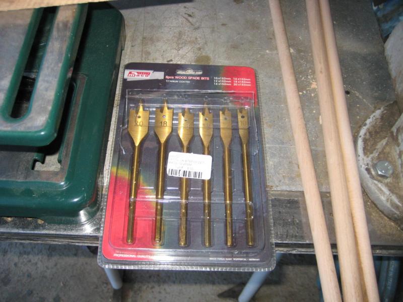

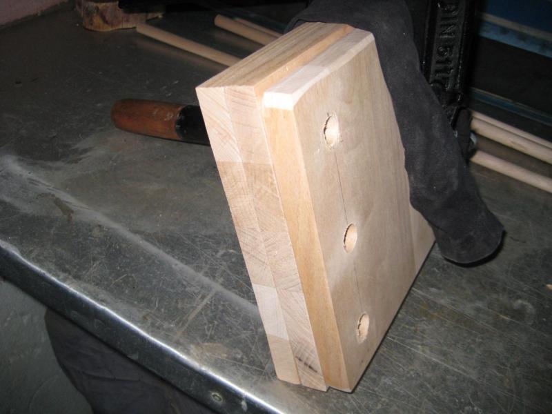

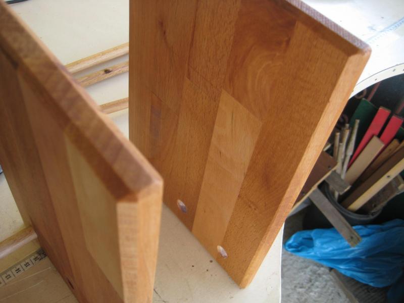

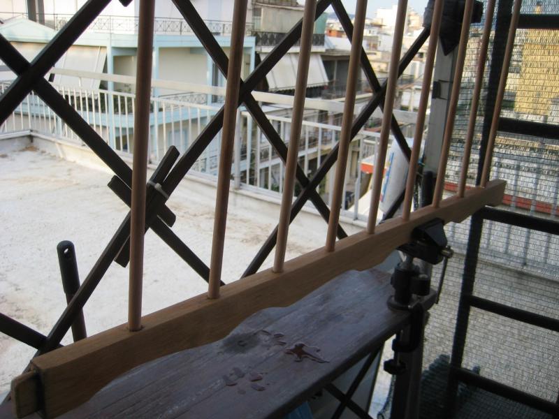

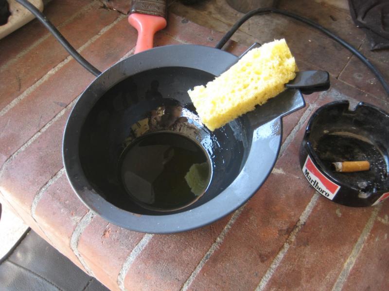

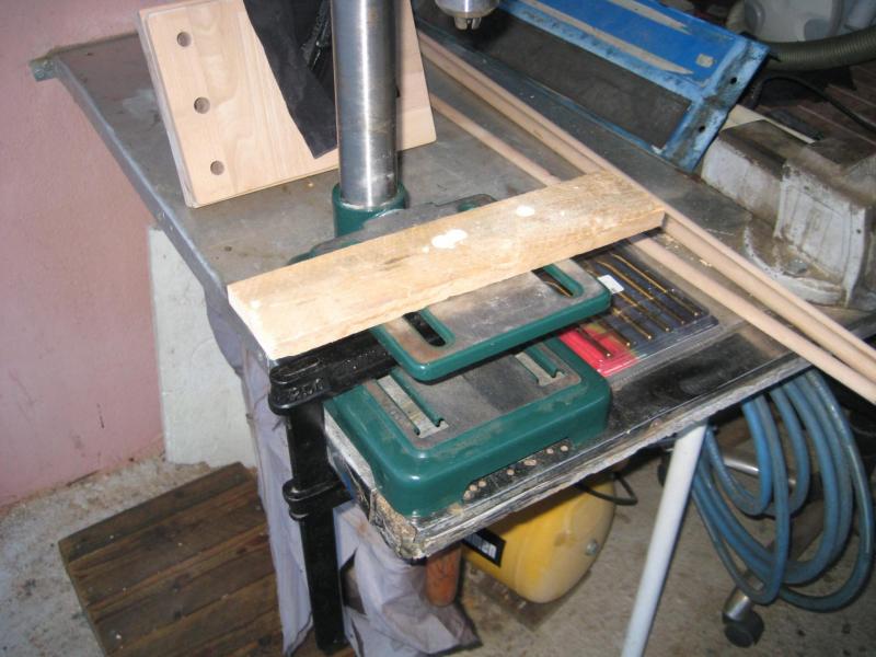

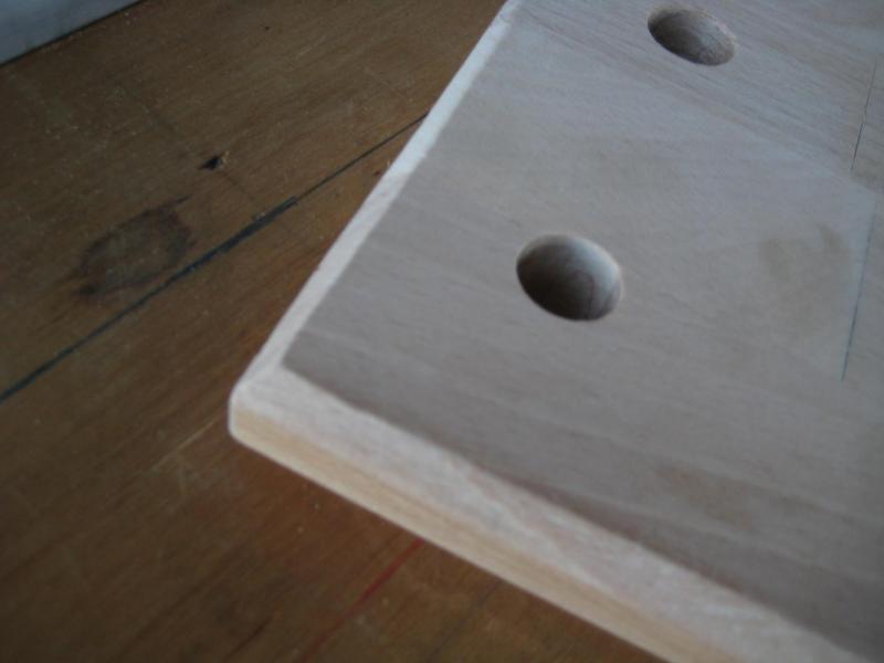

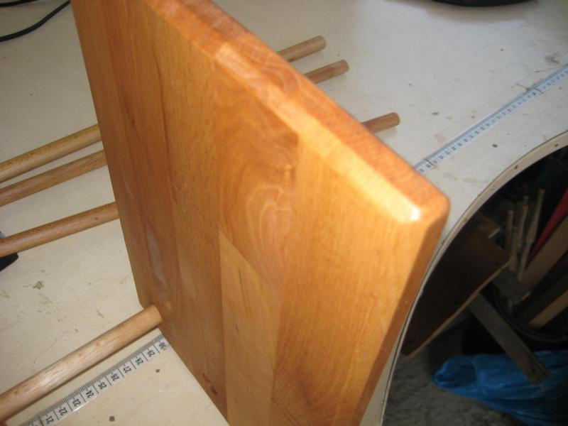

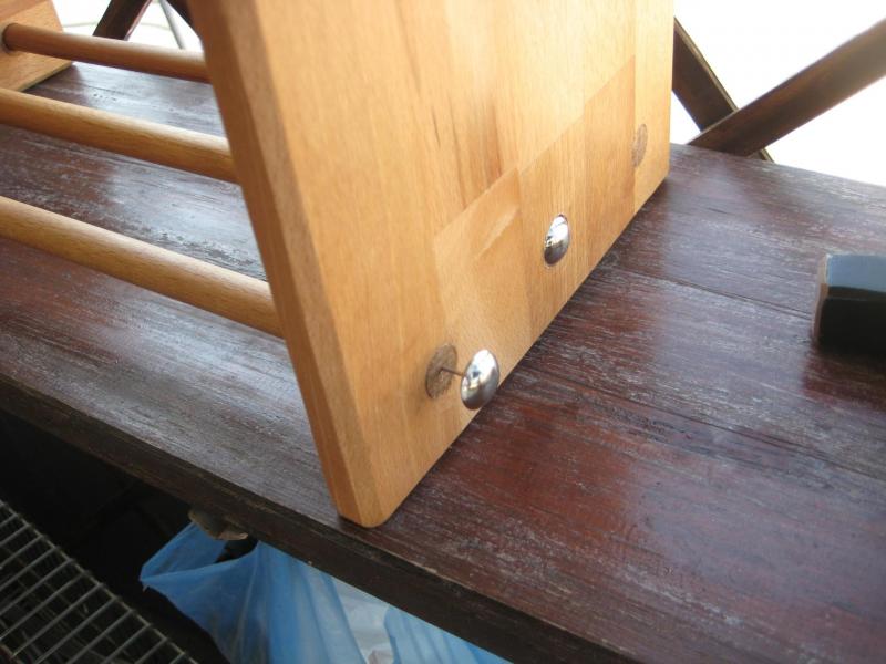

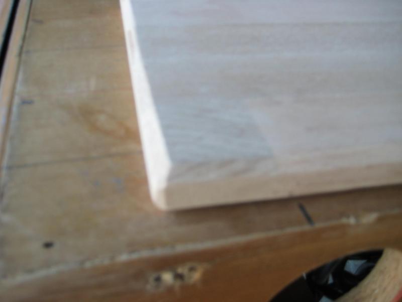

Επειδη βαριεμαι τα μετρηματα, 3 κομματια απο σανιδα πατωματος, μασιφ οξια, πιαστηκαν με σφικτηρα, μετρηθηκε το πρωτο μονο και... Δεν ηταν κ το ευκολοτερο, λογω μικρης διαδρομης του κολωνατου, αλλα με ανεβοκατεβασμα τα φτερου [ 14 κ 16] στο τσοκ το παλεψα!! Γρηγορο περασμα απο ρουτερ να σπασουμε τις γωνιες.... Κοψιμο καβιλιες, 2 14αρες κ 1 16αρα... περασμα με λαδι...Το συγκεκριμενο το ξεκινας σε ποσοστο 50/50 με νεφτι στην αρχη. Εχει ευτυχως σαφεστατες οδηγιες πισω!!!!!!! Το συγκεκριμενο μπολακι με βαθμονομηση [για βαφες μαλλιων] βοηθαει στην αναμειξη... Καααποιος , καποια στιγμη θα το ψαχνει... 2ο χερι κ αρχισε να δειχνει! περαστηκαν καβιλιες, 14αρες δεξια αριστερα, 16αρα στη μεση, διακοσμητικα καρφακια απο το θησαυρο, [ το μεσαιο κομματι κινητε ελευθερα,αναλογα τις αναγκες] κ ετοιμος ο βιβλιοστατης του γιου για τα βιβλια κ τετραδια.... Πλαινα 20χ 30, μεσαιο 20 χ 20 ,μηκος σχεδον 70 ποντοι! Πολλα τα σχολικα.... Ευχαριστω τον ΚΩΣΤΑ που με παρομοια κατασκευη παλιοτερα μου εδωσε την πρακτικοτατη αυτη ιδεα!!!!!!!!!!! Κ με τα περισσευματα ενα 2ο ,μικρο , για να βαζει καταλογους φιλος στο μαγαζι....ημιτελες ακομα, στο ψηλο κομματι ηθελα να δωσω κλιση καμια 10αρια μοιρες... Το κανα με το ματι, μετα στο μετρημα [απο περιεργεια] βγηκε 9!!!!!!! οχι κ ασχημα! Μετα τα τριψιματα, βαψιμο ενα χερι το σκαμπω...[ κ πολλα αλλα] κ μετα απο λιγες ωρες ... βαφτηκε ενα χερι με αυτο....[δεν ηθελα να σκουρηνει αλλο] το οποιο χρησιμοποιω πρωτη φορα....ειναι δυαλυτη, οχι νερου, πολυ ευκολοδουλευτο κ δε σταζει καθολου!!!!!!!!!! Αργει στο στεγνωμα ομως...[δεν το αραιωσα] Ξεκινατε το βαψιμο απο τα μεσα, μη εμφανη σημεια, για να δειτε τη συμπεριφορα της μπογιας κ για να ''στρωσει'' κ το χερι μας! Δεν βαφουμε καθε μερα να το χουμε, θελει λιγο χρονο να παρει μπρος!!!!!!!!!!! κ το τελικο αποτελεσμα συμπαθεστατο!!!!!!!!!!!!!!!!!!!!! Σε πρωτη ευκαιρια με περιμενει κ ο διθεσιος που ειναι καμμια 50 κομματια...- 2.954 απαντήσεις

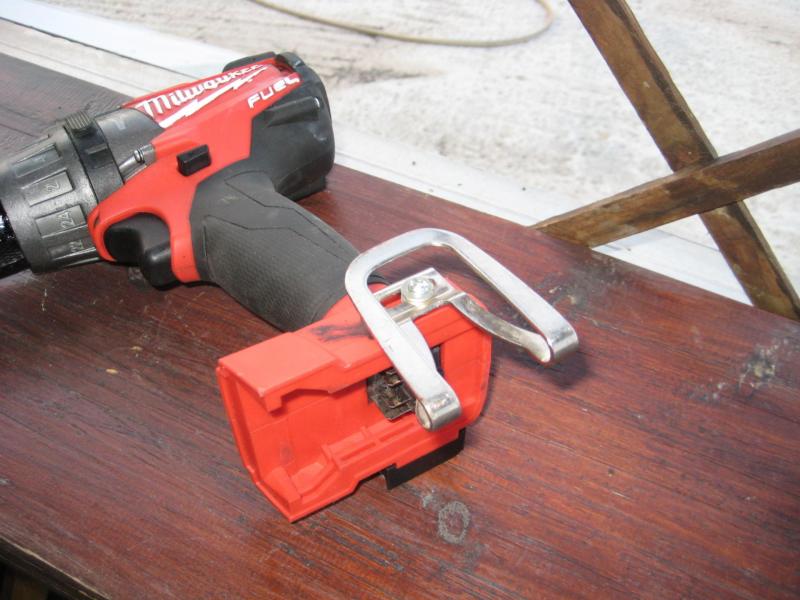

Αμ δεν υπαρχει πουθενα!!!!!!!!!!!!!!!!!τυχεροι οσοι το εχουν!!!!!- 2.267 απαντήσεις
Σου στειλα...θα χω κ γω το νου μου για αλλο τσοκ.- 2.267 απαντήσεις

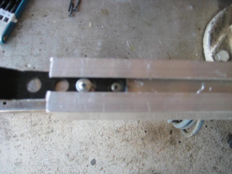

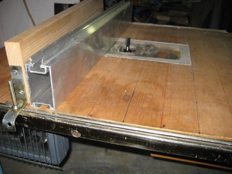

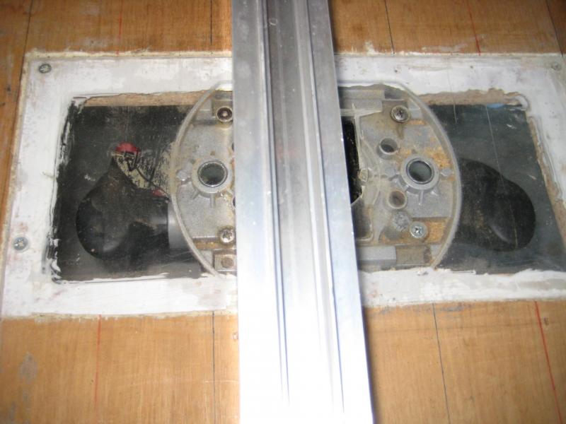

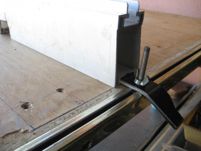

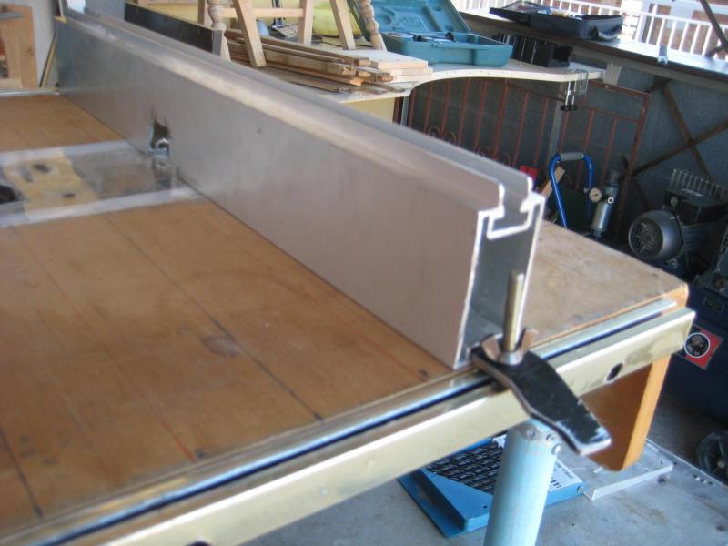

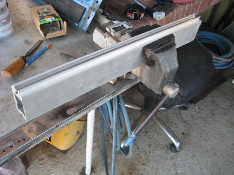

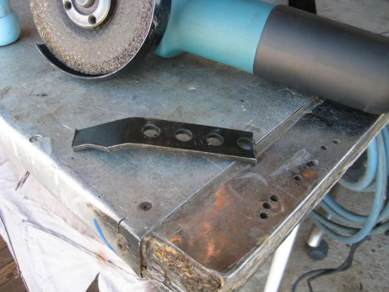

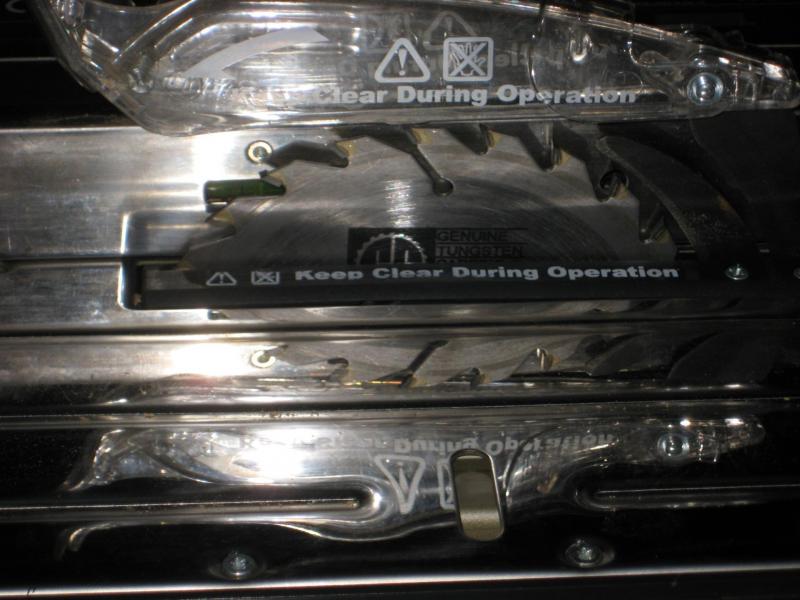

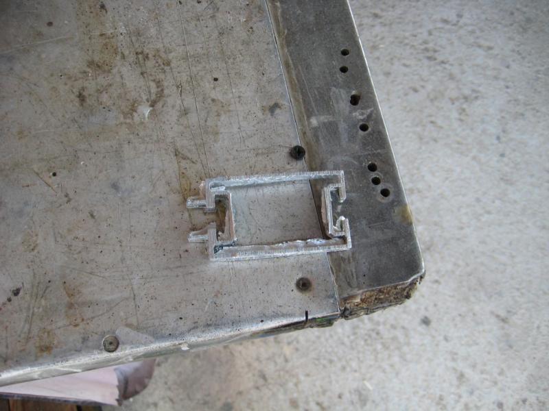

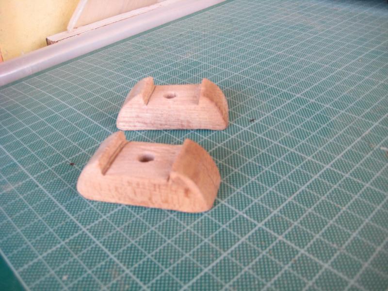

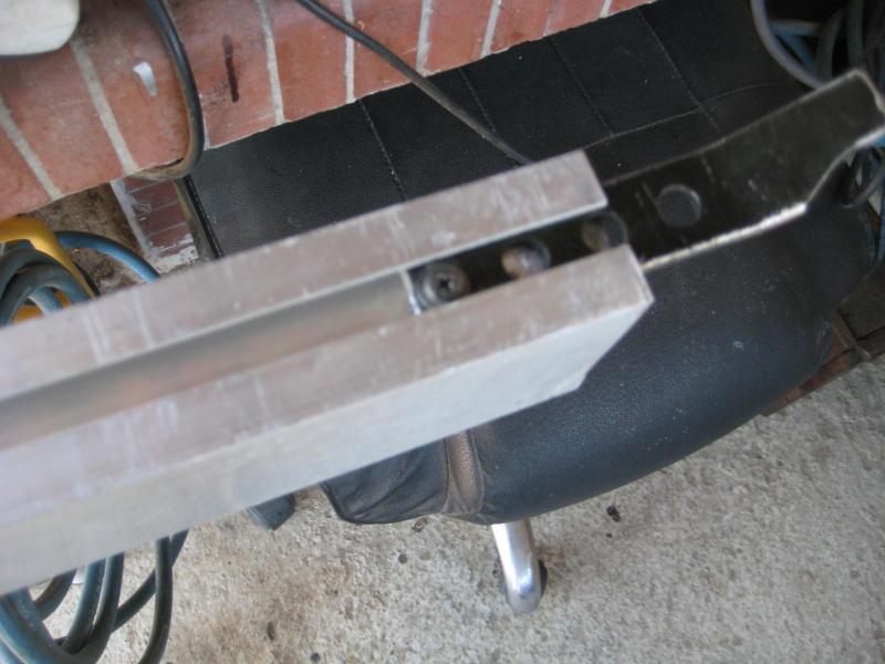

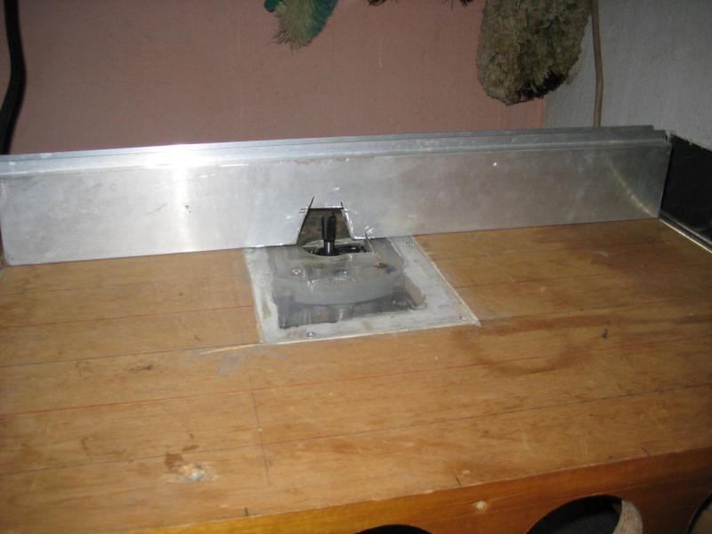

Κοπηκε κομματι αλουμινιου απο το τη μαντρα με σκραπ στο μηκος του τραπεζιου του ρουτερ... τροχιστηκε κ κοπηκε ,[ πολυ βιαστικα κ ατσαλα, αλλα χωρις επιπτωσεις] στη μεση το ανοιγμα για τα κοπτικα.... Κοπηκαν λαμακια απ το θησαυρο, τροχιστηκαν ωστε να μπαινουν πολυ σφιχτα κ μπηκαν κ βιδες για σιγουρια! Ετοιμος ο νεος φραχτης...στιβαρος κ ακλονητος! Εδω εχω βαλει φαρδυ πλεξι , ωστε ανεβαζοντας το ρουτερ τα χερουλια του να μην κοντραρουν στο ξυλο ,χανοντας ετσι υψος.... προχειρη δοκιμη σε μασιφ οξια κ ο φραχτης αποδειχτηκε αρκετα καλος! Επισης δοκιμη σε κοπη μελαμινης με τον καινουριο δισκο που μπηκε στο πολυμηχανημα.... Σχεδον τελεια κ καθαρη κοπη , δεν το περιμενα!!!!!!!!!! στα + του για μελλοντικες κοπες χωρις αγχος!!!!!!! Κ ενα τελευταιο περισσευμα απ το ΜΑΚΙΤΑ , τροχιστηκε λιγο , μπηκε μικρος αποστατης κ ταιριαξε μια χαρα στο κοκκινο που δεν ειχε!- 2.954 απαντήσεις

Κωστα μπραβο κ χαρα στην υπομονη σου με τα μετρηματα!!!!!!!!!!!εγω δεν την παλευα με τοσο μετρημα! Συνονοματε δεν εχει αναγκη αλυσιδακι, κλειδωνουν κ τα ποδια μεταξυ τους συν τοις αλλοις, αλλου ποναει, στη στατικοτητα δεξια αριστερα...οταν βρω χρονο θα το διορθωσω!!!!!!!!!!!!!- 2.954 απαντήσεις
