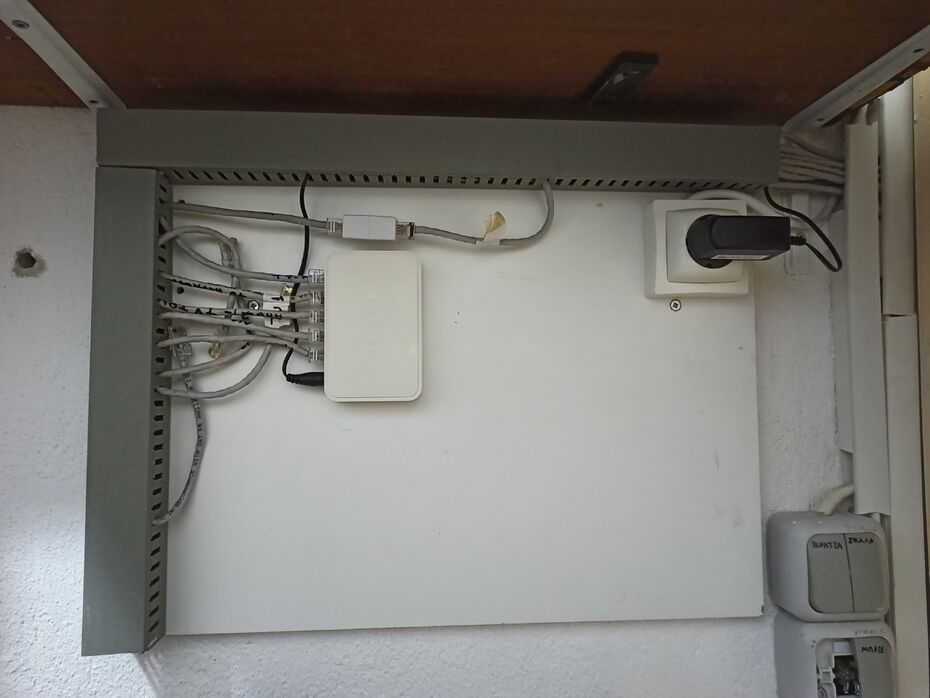

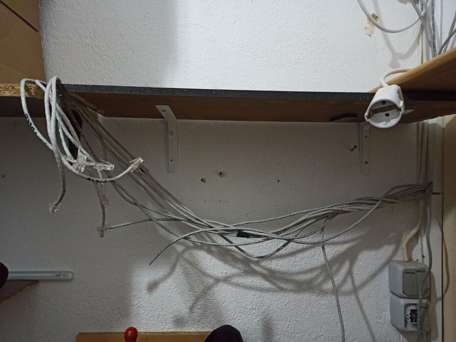

Εχω καμια 10αρια καλωδια ethernet που τα μαζευω σε ενα χωρο, μηκος καλωδιου 50εκ. Δεν μου ειναι ομως ολα απαραιτητο να συνδεθουν προς το παρον σε switch. Χωρο για rack δεν εχω, ειναι μικρος και ρηχος, αλλιως θα ενοχλει ταμαλα. Θα τα εβαζα σε ενα μεγαλο εξωτερικο κουτι, θα συνδεα μονο το ενα καλωδιο που θελω με την εισοδο απο router και τα αλλα στριμωγμενα. Θελω να ειναι με βυσματα ετοιμα οποτε αν χρειααστει φερνω το switch και κουμπωνω. Οποτε κατι σε ρεγκλετα δεν με βολευει. Καμια ιδεα στο να ειναι ομορφα, να μην φαινονται το κατα δυνατον, ready to plug και να μη πιανουν χωρο υπαρχει? Εστω κατι και diy να φτιαξω.
