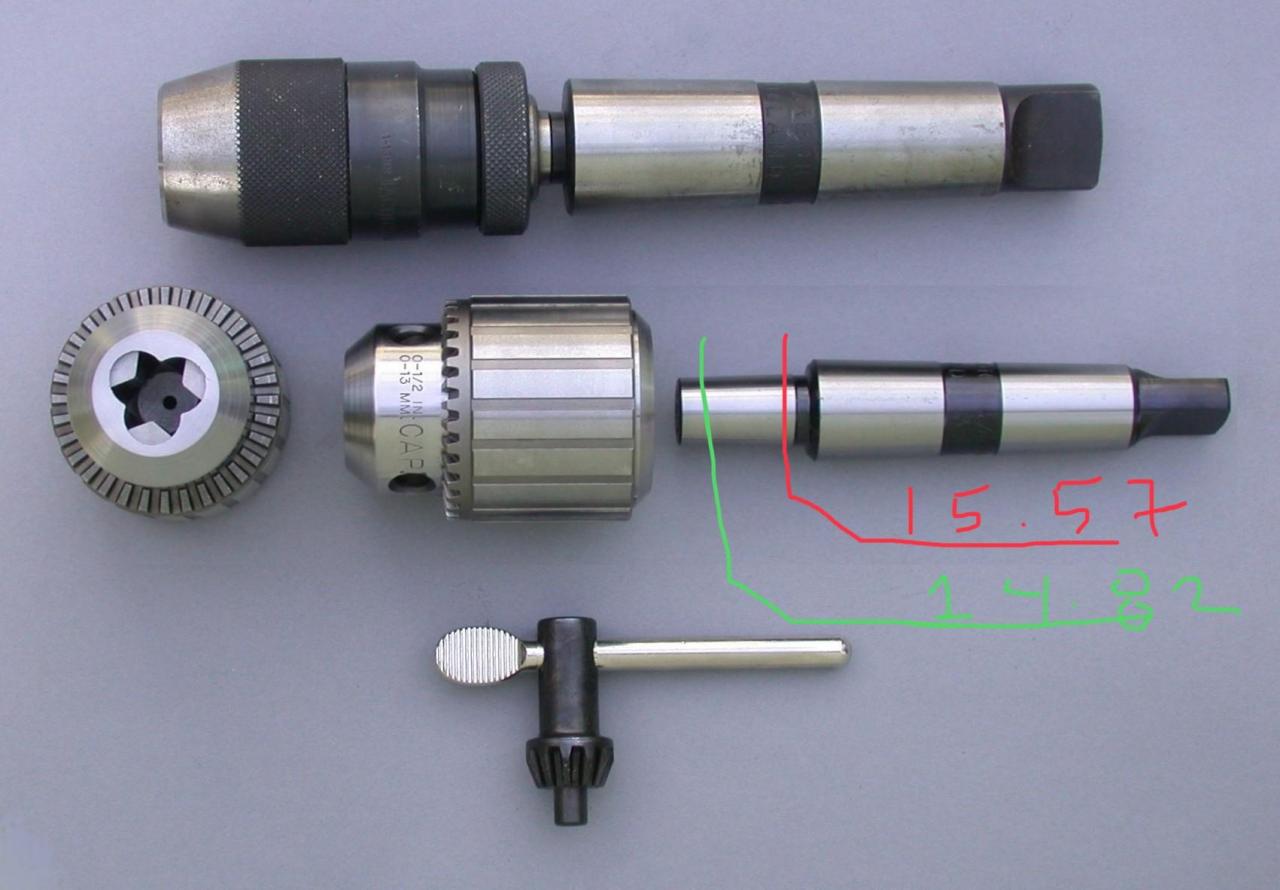

Μετρησα τις διαστασεις του ταπερ Στο τμημα που προεξεχει εχω δυο μετρησεις, 14,82 και 15,57mm. Στο τμημα της περιγραφης wikipedia, αναφερει το μικρο και το μεγαλο ακρο ομως. Εδω βλεπω ομως μονο το μικρο που στο «πανω ακρο» εχει περιπου τα 16mm που αναφερει το Β16. Πως το βλεπεται, ειναι αυτο που με ενδιαφερει? -

Ενω το διαβασα το κειμενο σου, δεν ξερω γιατι καινπως δεν καταλαβα τι εγραψες Το προσπερασα ισως μονο βλεποντας το λινκ, δεν ξερω αλλα πραγματι οτι εγραψες ειναι αυτα που χρειαστηκα... εγω -

Που τα ξετρυπωνεις, ξερεις ποσο εψαξα? Τωρα λοιπον πρεπει να μαθω τι ειναι του lidl γιατι δεν γραφει. Ο πηρος ειναι γυρω στα 15mm, στα γρηγορα τα μετρησα δεν διαπιστωσα κωνικη κατασκευη, πρεπει ομως να εχει. Οποτε εκ της ατοπου επαγωγης, μετρωντας το δηλαδη πρεπει να βρω τη τσοκ περνει. Χονδρικα ψιλιαζομαι Β16 αλλα ο κινεζος δεν πιστευω να ειναι τοσο σωστος. Αντε να δουμε μην μας φυγει κανα τρακοσαρι σε pbd 40... -

Και εκει που σχεδον ειχα κοιμηθει μου ηρθε μια ιδεα! μαγκωμα το τσοκ στη μεγγενη και βαρεμα απο μεσα. Με μερικες προσπαθειες βγηκε! Η διαμετρος του πηρου ειναι 15mm, το Β 16 που αναφερουν τα τσοκ τι ειναι? -
