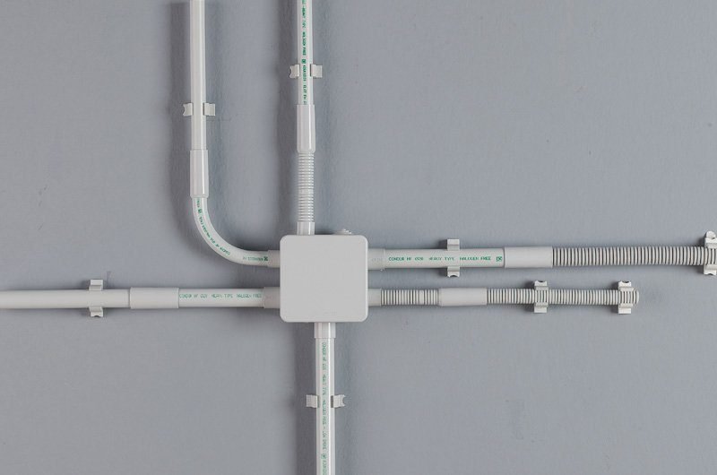

στήριξη πλαστικού ηλεκτρολογικού καναλιού σε εξωτερικό δοκάρι-κολλα?
kavouras5 απάντησε στο θέμα του tzitzikas2 topic στην ενότητα Το στέκι του μάστορα
Μήπως να έβαζες εναν άκαμπτο ηλεκτρολογικό σωλήνα κουβίδη με πλαστικά στηρίγματα; Με 2-3 τρύπες θα είσαι έτοιμος (αναλόγως το μήκος που θες). Γιατι αν βάλεις γερή κόλλα, σίγουρα θα φύγει λίγος σοβάς αν βγάλεις κάποτε το κανάλι. Αν βάλεις πιο ήπια κόλλα, πιθανών να ξεκολλήσει το κανάλι, αναλόγως πόσο σαθρός είναι ο σοβάς του δοκαριού. -
