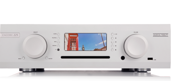

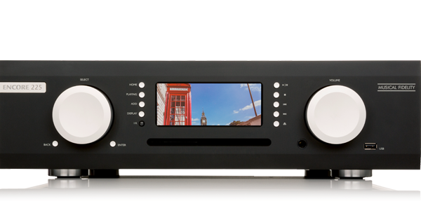

    Η κεντρικά τοποθετημένη οθόνη είναι έγχρωμη και αρκετά υψηλής, για το μέγεθός της, ανάλυσης 800χ300px, ενώ η πληθώρα πλήκτρων εξασφαλίζει την πλοήγηση στο πλούσιο μενού με ταχύτητα και ευκολία. Οι 2 ατέρμονοι επιλογείς, ένας για την κύλιση του μενού και ένας για την ένταση του ήχου, έχουν εξαιρετική αίσθηση και είναι πολύ λειτουργικοί.
    Η θύρα USB στην πρόσοψη παρέχει εύκολη συνδεσιμότητα για συσκευές που δεν επιθυμείτε να παραμένουν μόνιμα συνδεδεμένες αλλά και μια καλή λύση για τη φόρτιση του κινητού ή της ταμπλέτας που ενδεχομένως (και κατά προτίμηση) θα χρησιμοποιηθεί για τον έλεγχο του Musical Fidelity M6 Encore 225. Αν και είναι USB 2.0, παρέχει 1.5Α ρεύματος, σύμφωνα με τον κατασκευαστή, ακριβώς γι' αυτό τον σκοπό, κάτι που όμως δε θα πιστέψουμε έτσι στα τυφλά, αλλά θα δοκιμάσουμε μόνοι μας παρακάτω.

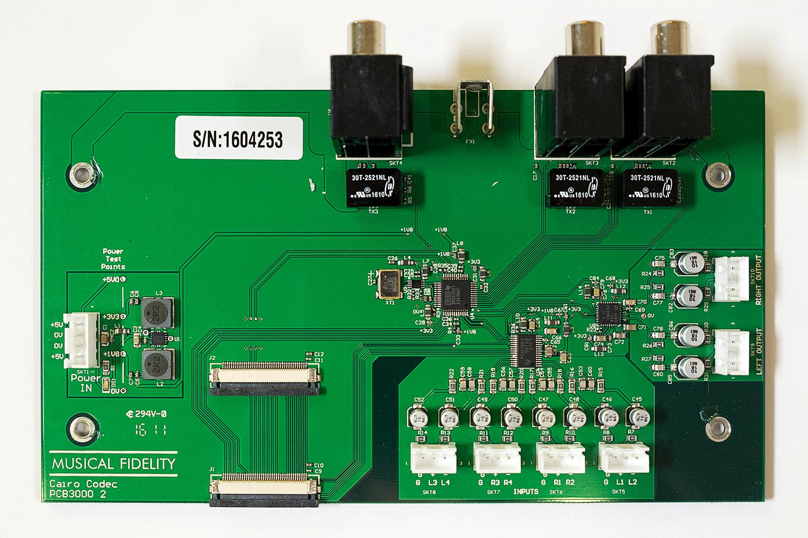

    Η βαθμίδα διαχείρισης και μετατροπής των ψηφιακών σημάτων σε αναλογικά (DAC) είναι μια ξεχωριστή πλακέτα η οποία αναλαμβάνει το interface ανάμεσα στις δύο ψηφιακές εισόδους της συσκευής και την αναλογική στερεοφωνική έξοδο προς τον κυρίως ενισχυτή.Επίσης παρέχει και μια ψηφιακή έξοδο και εδώ να σημειώσουμε ότι τόσο οι είσοδοι όσο και η έξοδος παρέχονται και σε coaxial και σε optical interface.
    Το DAC που χρησιμοποιεί είναι το PCM5242 της Texas Instruments, το οποίο αποτελεί εξέλιξη των  γνωστών Burr Brown. Οι δυνατότητες του φτάνουν τα 32bit, 386kHz αλλά λόγω περιορισμών που εισάγονται από άλλα εξαρτήματα, ο Musical Fidelity M6 Encore 225 μπορεί να διαχειριστεί δεδομένα συχνότητας μέχρι 192kHz data.
    Παρά το γεγονός ότι οι έξοδοι του DAC υποτίθεται ότι είναι κατάλληλες για να οδηγήσουν τις εξόδους της πλακέτας απ’ ευθείας, η Musical Fidelity δεν τις θεώρησε αρκετά καλές και επιδιώκοντας τη μέγιστη εξασφάλιση από την DC συνιστώσα, προσέθεσε ένα επιπλέον φίλτρο μετά απ’ αυτές.
    Στη συνέχεια, οι έξοδοι του DAC οδηγούνται στο τμήμα της αναλογικής προενίσχυσης που ακολουθεί, του οποίου οι 3 αναλογικές είσοδοι ελέγχονται χωρίς καμία ψηφιοποίηση και ο έλεγχος της έντασης γίνεται από ένα TI PGA2311 που επιτρέπει τον έλεγχο μέσω υπολογιστή ενός πλήρως αναλογικού σήματος.
    Όλες οι ψηφιακές είσοδοι, συμπεριλαμβανομένων και αυτών της πλακέτας του computer section, υπόκεινται σε up sampling μέσω του μετατροπέα TI SRC4392 converter. Οι ομοαξονικές είσοδοι είναι κατάλληλες για δειγματοληψία μέχρι 24bit/192kHz. Οι οπτικές είσοδοι είναι θεωρητικά ικανές για το ίδιο, αλλά είναι ευαίσθητες όσον αφορά την ποιότητα της οπτικής ίνας, και έτσι για όποιον θέλει το πλήρες εύρος δεδομένων, η εταιρία συμβουλεύει τη χρήση τον ομοαξονικών εισόδων.
    Διαβάζοντας» την πλακέτα είναι φανερό ότι πέρα από την χρήση αποκλειστικά επώνυμων ολοκληρωμένων (Τ.Ι.),  ακολουθείται η ίδια σχεδιαστική προσοχή που είδαμε και στο κυρίως σύστημα.
    Ξεκινώντας από το τοπικό τροφοδοτικό της πλακέτας (1,8V DC  και 3,3V DC) σταχυολογούμε αυτά που είδαμε και μας έκαναν πολύ καλή εντύπωση:
    1. Μετασχηματιστές για απομόνωση των ψηφιακών σημάτων σε όλες τις εισόδους / εξόδους .
    2. Τοπικό τροφοδοτικό εξαιρετικά χαμηλού θορύβου για την τροφοδότηση του ολοκληρωμένου που κάνει την δειγματοληψία των ψηφιακών σημάτων και παρέχει και το ανάλογο αμφίδρομο ψηφιακό interface, έτσι ώστε τα σήματα να είναι απαλλαγμένα από οποιαδήποτε επίδραση της τάσης τροφοδοσίας.
    3. Μετατροπέα ψηφιακού σε αναλογικό με εύρος συχνότητας δειγματοληψίας από 8 έως  384kHz η οποία είναι διπλάσια αυτής που χρησιμοποιεί η συσκευή.
    4. Αναλογική έξοδο με direct path η οποία δεν χρειάζεται πυκνωτές αποκοπής της συνεχούς συνιστώσας του σήματος εξόδου.
    5. Και σαν για να επιβεβαιώσει αυτό που διαπιστώσαμε και πριν – και παρά το (4) –, πυκνωτές αποκοπής της συνεχούς συνιστώσας στο αναλογικό σήμα που τροφοδοτεί τη βαθμίδα αναλογικής προενίσχυσης που ακολουθεί.
    6. Οι γραμμές του τυπωμένου που μεταφέρουν κρίσιμα σήματα (σχεδόν όλες δηλαδή) είναι πλήρως θωρακισμένες με γραμμές από το ground plane που παρεμβάλλονται ανάμεσά τους μέχρι και το pin του ολοκληρωμένου, προστατεύοντας  από αλληλεπιδράσεις του ενός σήματος προς το άλλο.
    7. Φυσικά όλες αυτές  οι γραμμές  είναι εσκεμμένα εξαιρετικά λεπτές, προκειμένου να ελαχιστοποιηθεί η χωρητική αλληλεπίδρασή τους διαμέσου του υποστρώματος του τυπωμένου.
    8. Και σαν τελικό,  μικροσκοπικό – αλλά όχι σε σημασία – δείγμα της  ενδελεχούς προσοχής στη λεπτομέρεια, αναφέρουμε την τελείως συμμετρική – από ηλεκτρικής άποψης – κατασκευή της βαθμίδας εξόδου, όπου έχει δοθεί προσοχή ακόμα και στο να έχουν το ίδιο ακριβώς μήκος οι  γραμμές  του τυπωμένου, που μεταφέρουν το σήμα εξόδου.
    Αυτή η αίσθηση της προσοχής στη κατασκευή, για την παραμικρή λεπτομέρεια και η γνώση που κρύβεται πίσω από αυτή τη προσοχή,  ίσως τελικά,  να είναι το σημαντικότερο χαρακτηριστικό της συσκευής και εξ’ αντικειμένου,  ο τρόπος που επιλέγει η κατασκευάστρια να «τιμήσει» τον φιλόμουσο για την προτίμησή του και εμείς σαν «κριτές» της, αν όχι τίποτε άλλο,  αισθανόμαστε την υποχρέωση να μην την αφήσουμε να περάσει «στα ψιλά»!

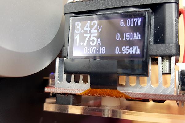

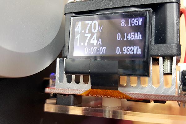

    Για να δούμε αν μας είπε την αλήθεια η Musical Fidelity, όταν ισχυρίστηκε ότι η εμπρός θύρα USB 2.0 του Musical Fidelity M6 Encore 225 μπορεί να αποδώσει έως και 1,5A για να είναι ικανή να φορτίζει κινητά και tablets.
    Τοποθετήσαμε το εξειδικευμένο εργαλείο που διαθέτουμε στην εν λόγω θύρα και είδαμε την τάση που δίνει σε κάθε φορτίο.
    Αρχικά, χωρίς φορτίο, η τάση είναι ένα ιδανικό 5.01V.
    Με ένταση ρεύματος 1A η πτώση τάσης αρχίζει να φαίνεται και η τάση διαμορφώνεται στα 4,83V. Το 1,5A έρχεται με την αξιοπρεπέστατη τάση των 4,75V.
    Η θύρα μάλιστα ξεπερνάει τις προδιαγραφές και συνεχίζει να φορτίζει με 4,70V στα 1,74A. Μετά από αυτό το σημείο, η θύρα ξεπερνάει τα όριά της και στα 1,75A η τάση καταρρέει.
    Καθόλου άσχημα λοιπόν. Η Musical Fidelity όχι μόνο δεν έλεγε ψέματα αλλά άφησε και ένα αξιοπρεπές περιθώριο στις προδιαγραφές της θύρας.

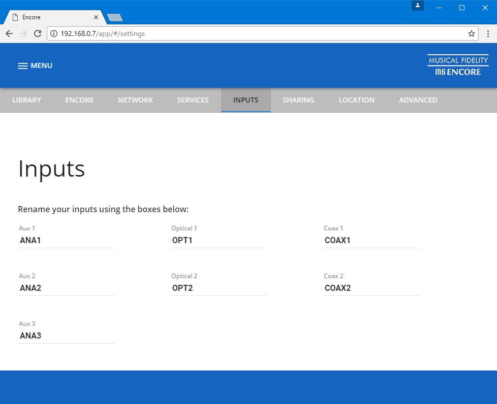

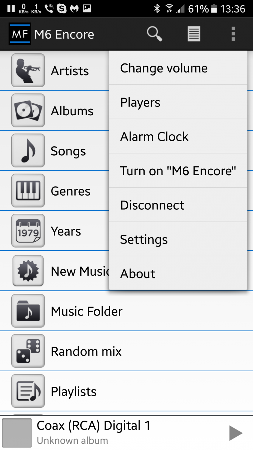

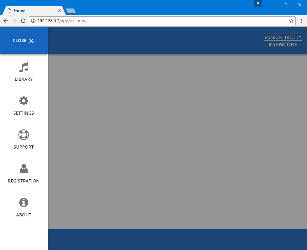

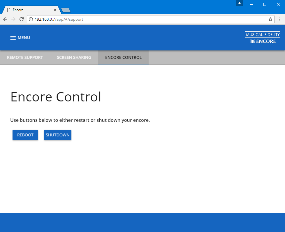

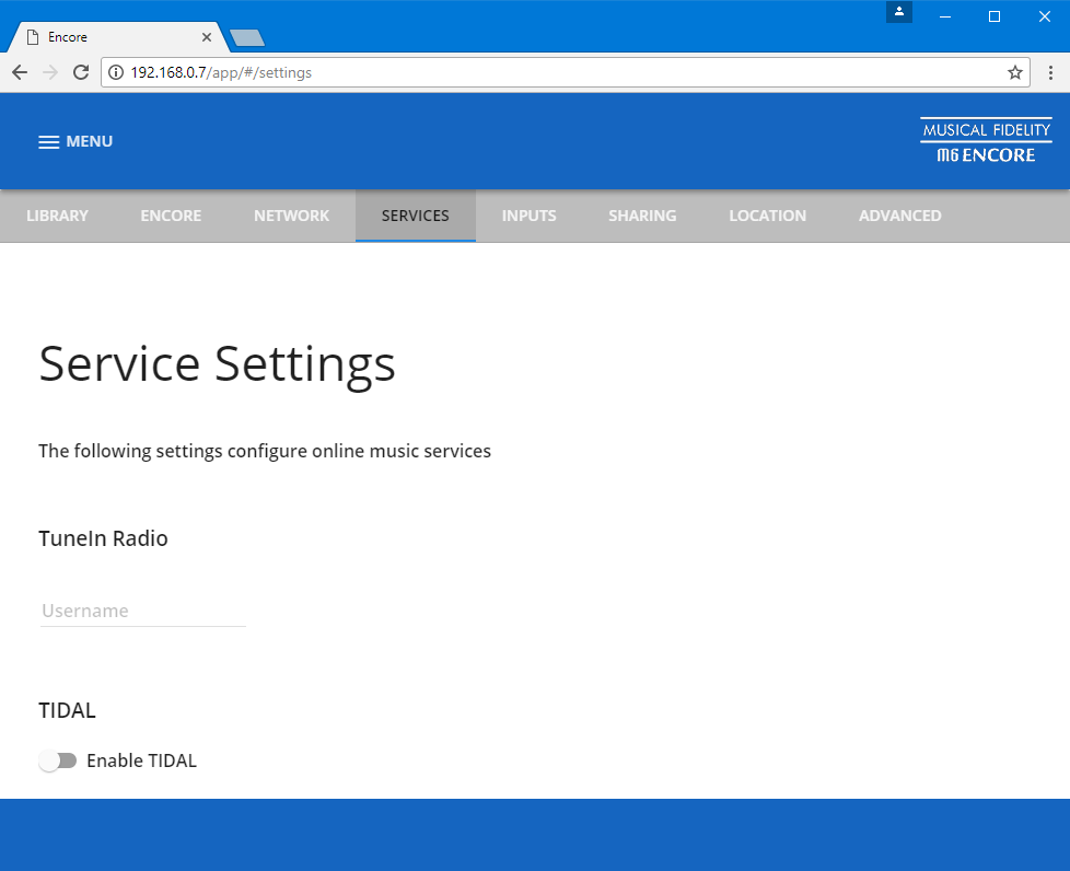

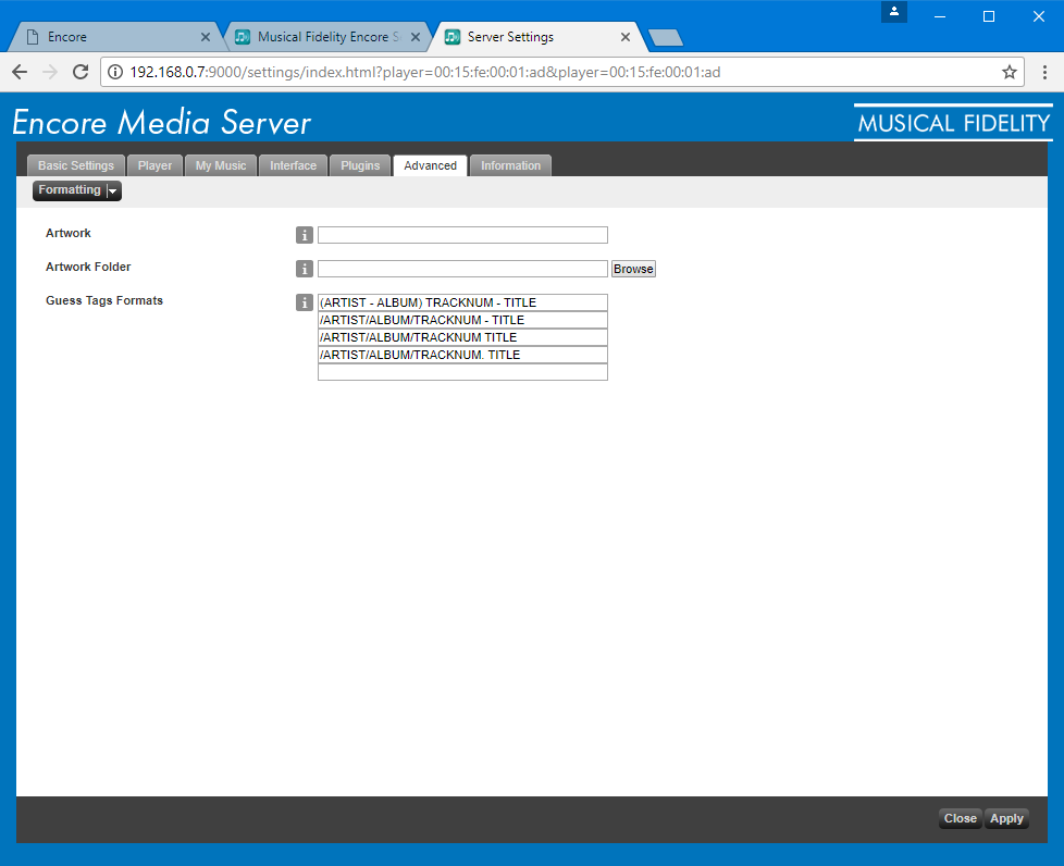

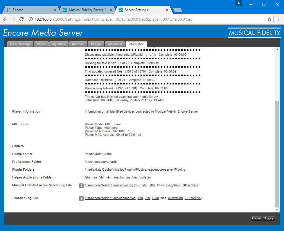

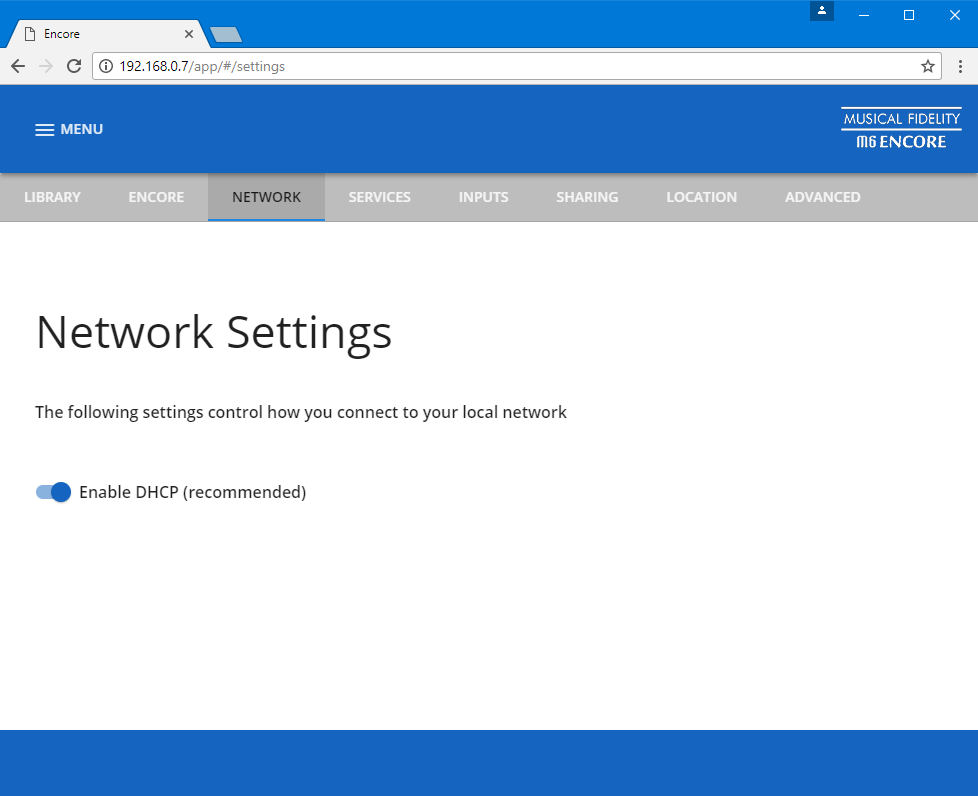

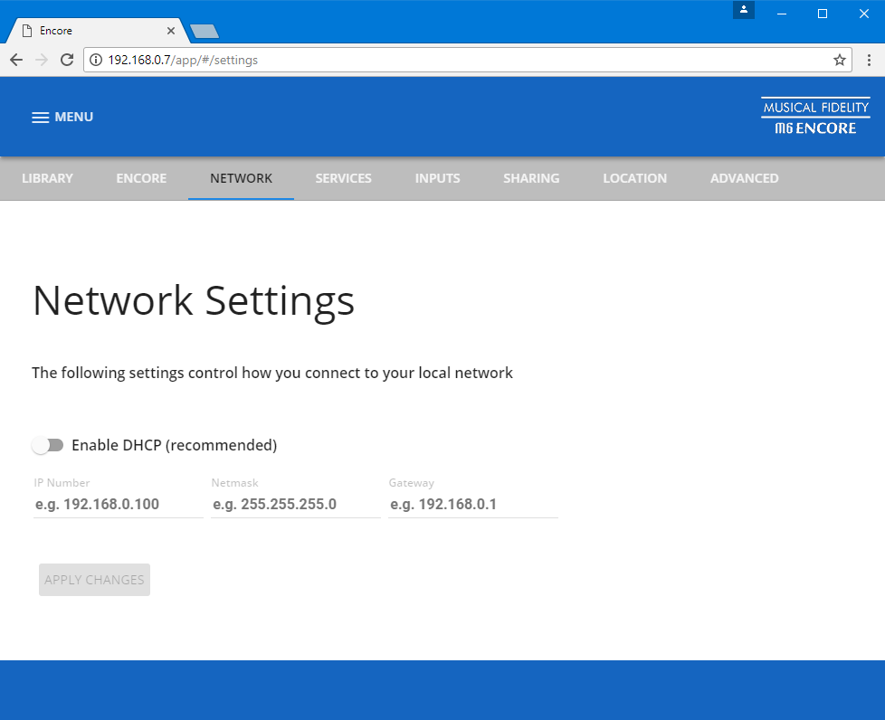

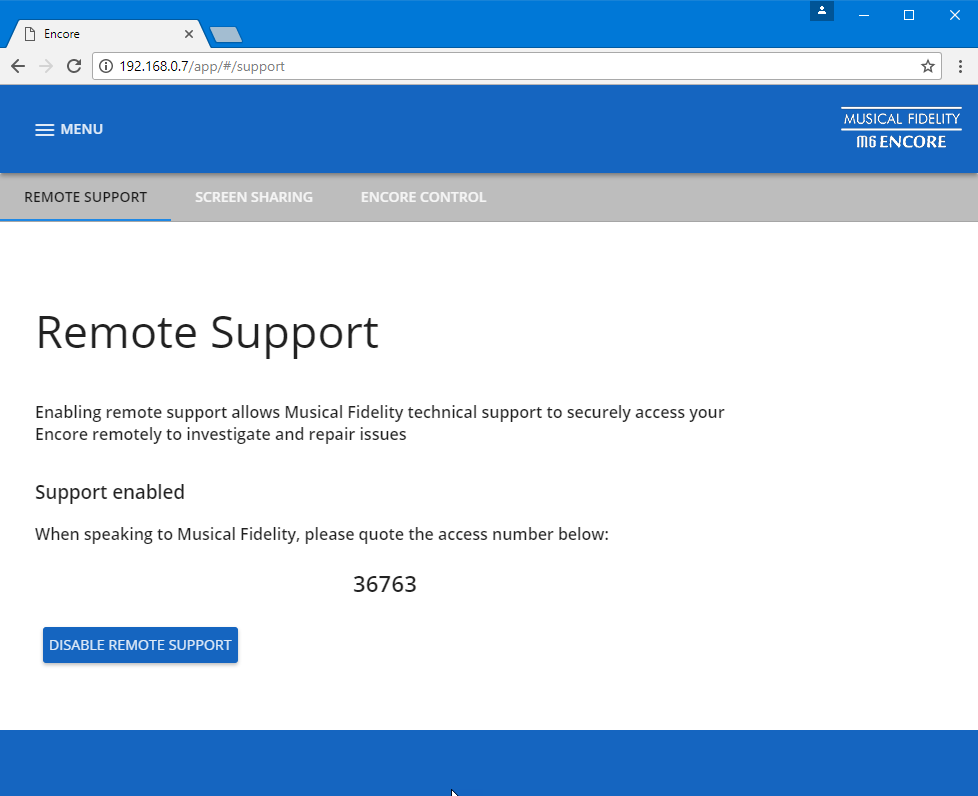

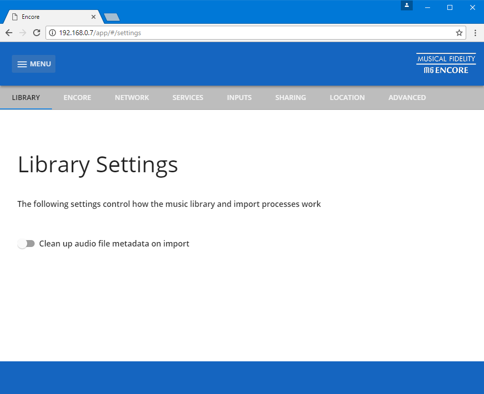

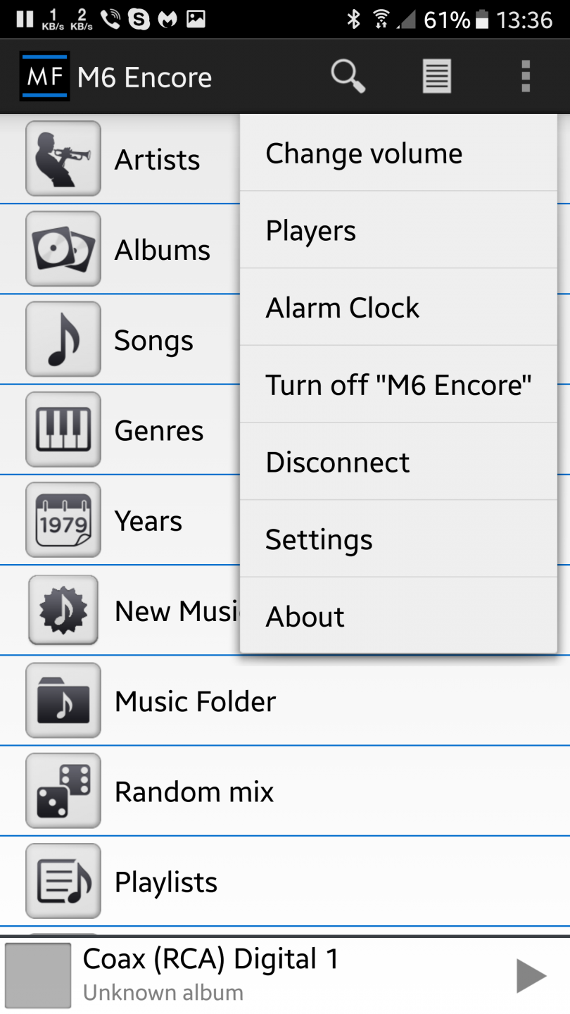

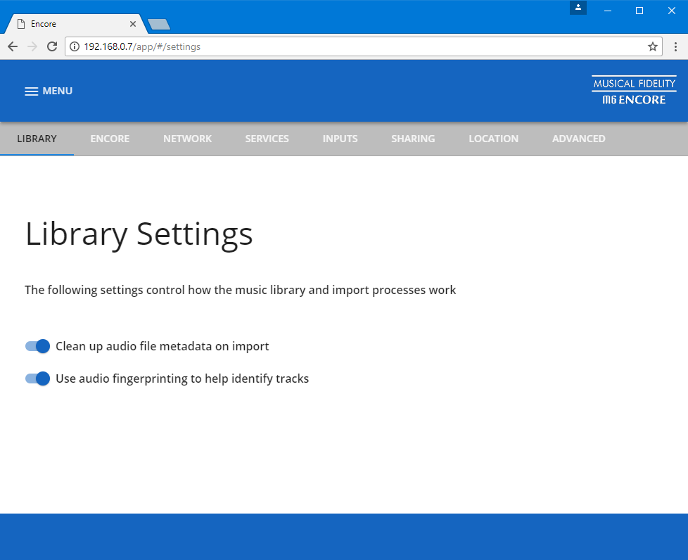

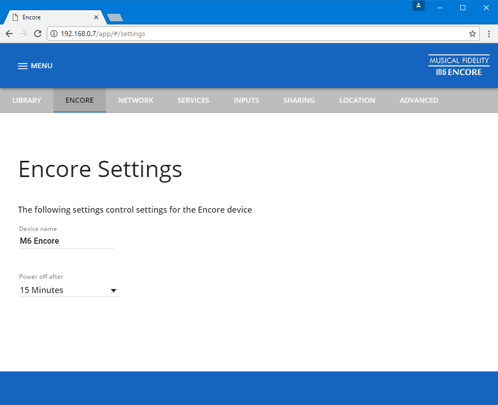

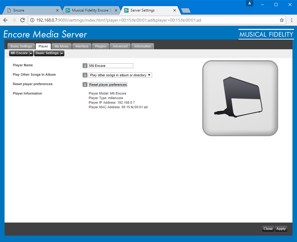

    Οθόνη - Μενού - Λειτουργίες

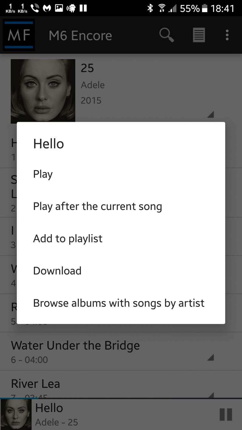

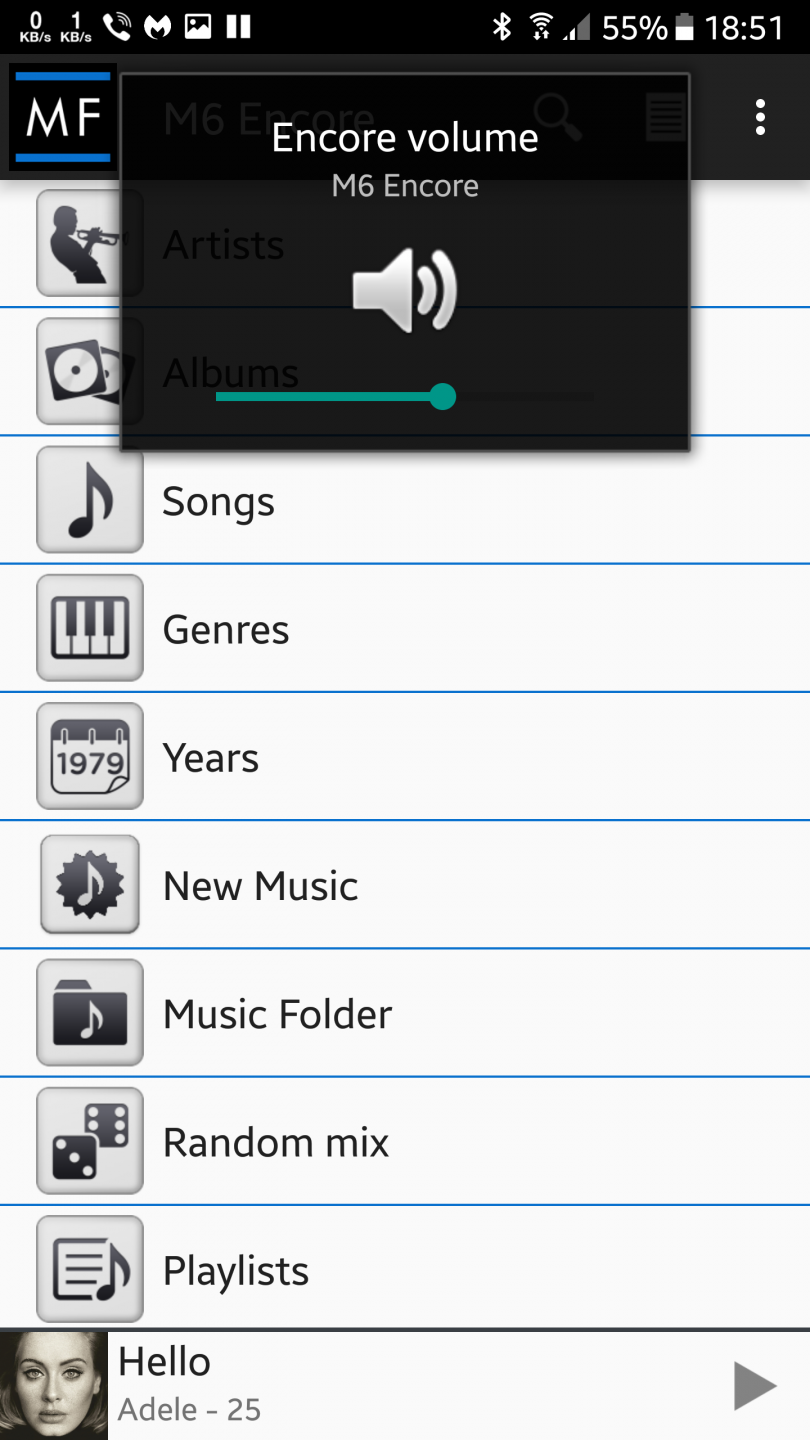

    Από την οθόνη του Musical Fidelity M6 Encore 225 μπορεί κανείς να ελέγξει όλες του τις δυνατότητες και λειτουργίες, είτε μέσω του τηλεχειριστηρίου, είτε μέσω των πλήκτρων και επιλογέων της πρόσοψης.
    Το μενού είναι καλοσχεδιασμένο και πολύ λειτουργικό και παρά την πληθώρα δυνατοτήτων και λειτουργιών, δεν ένιωσα να χάνομαι ποτέ και πάντα είχα απόλυτη αίσθηση του που βρισκόμουν και τι έκανα, ενώ το manual φάνταζε περιττό.
    Μοναδικό παράπονο ότι οι χαρακτήρες είναι πολύ μικροί, παρά την εξαιρετική ανάλυση και απόδοση της οθόνης, για να διαβάζονται από κάποια απόσταση που συνήθως βρίσκεται το ηχοσύστημα από αυτόν που το χειρίζεται. Θα προτιμούσαμε το interface να είχε σχεδιαστεί με λιγότερες γραμμές (3 αντί για 4) ώστε να είναι μεγαλύτεροι οι χαρακτήρες.

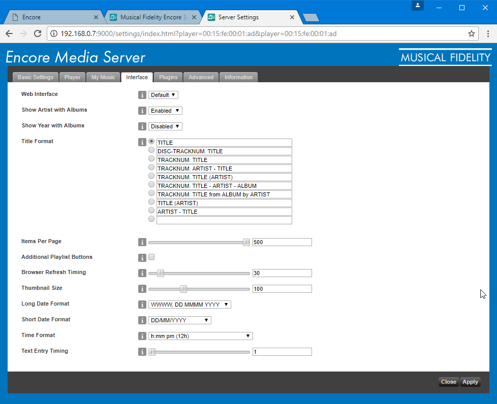

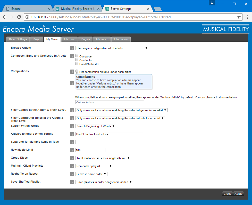

    Ακολουθούν κάποιες από τις οθόνες των μενού του Musical Fidelity M6 Encore 225, οι οποίες είναι αυτονόητες και βλέποντάς τις θα καταλάβετε πολλά για τις δυνατότητες του προϊόντος.

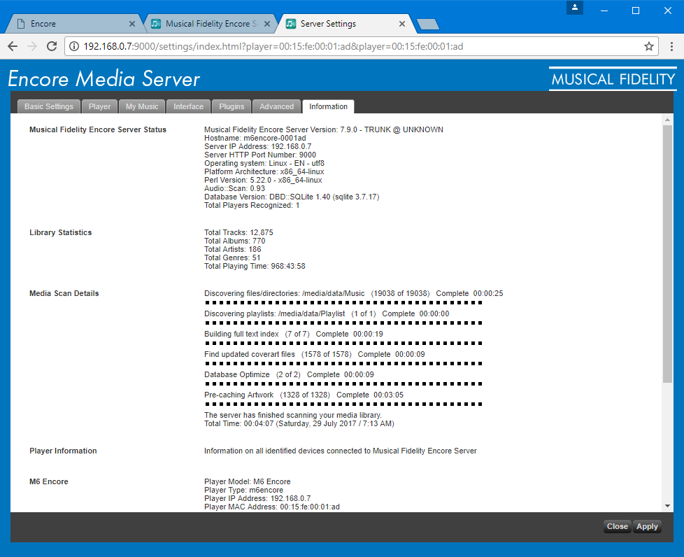

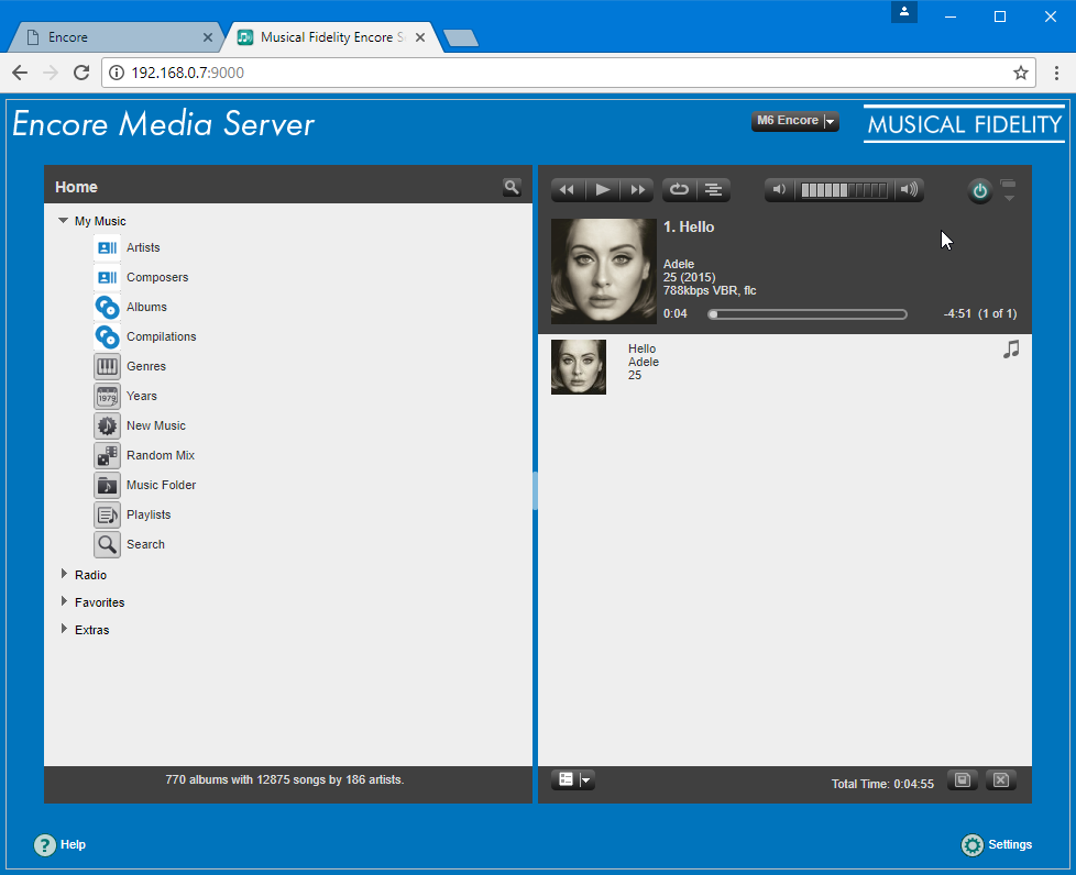

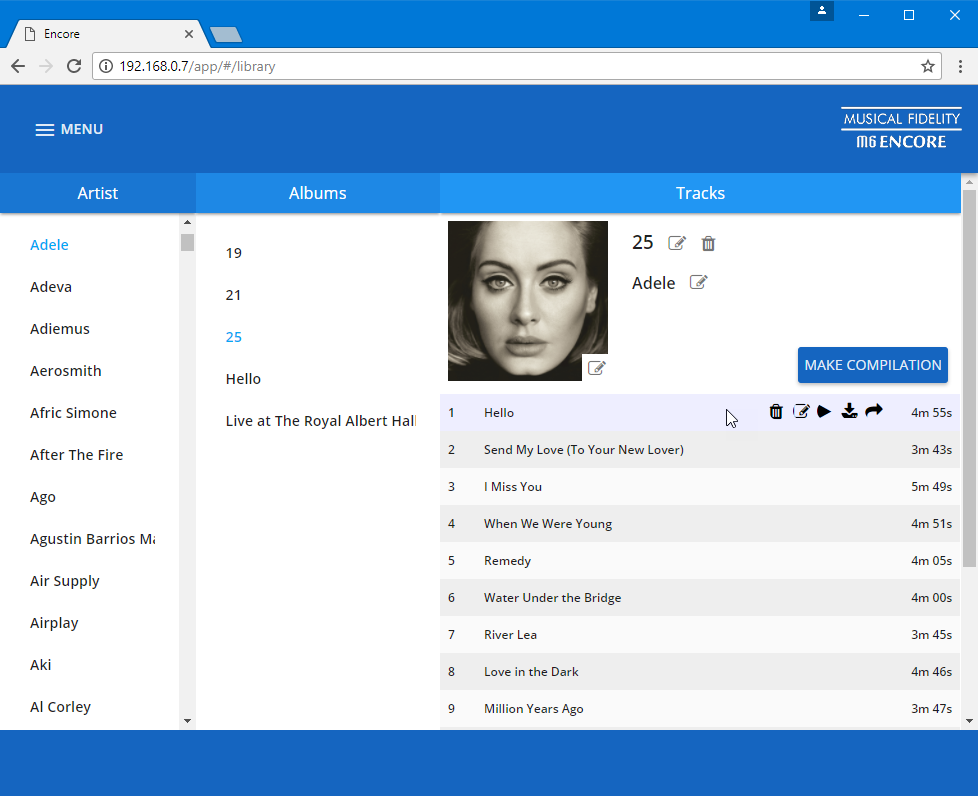

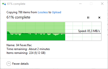

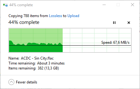

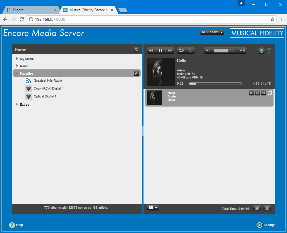

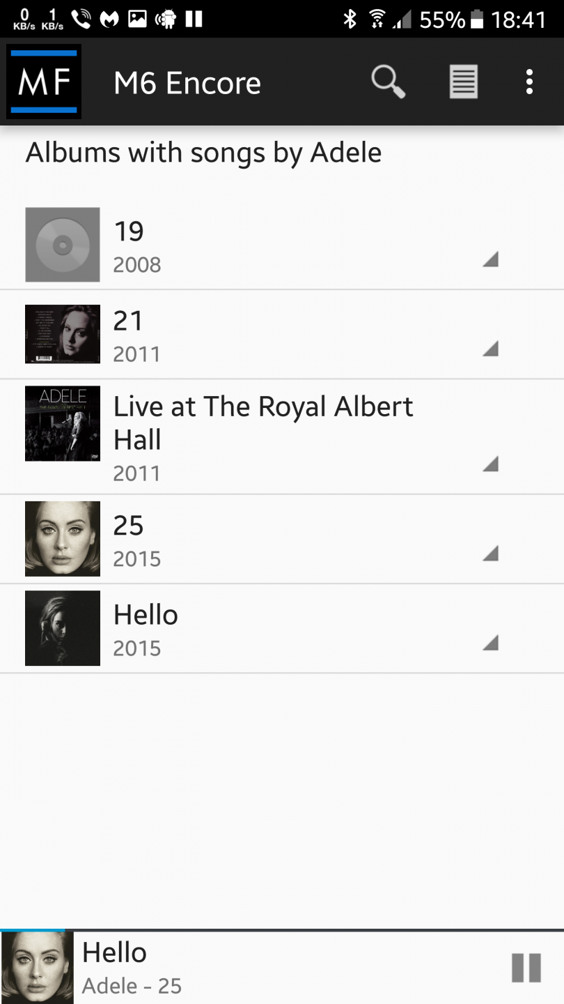

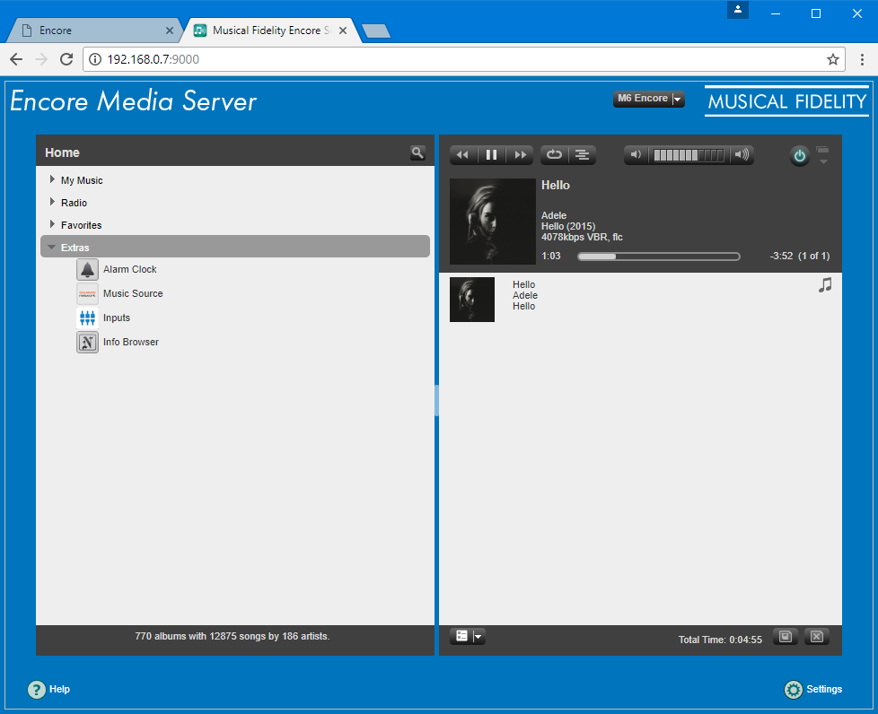

    Ο Musical Fidelity M6 Encore 225 μπορεί να παίξει μουσική από τη βιβλιοθήκη σας στο σκληρό του δίσκο, η οποία δημιουργείται είτε με αντιγραφή αρχείων μέσω δικτύου ή δίσκου USB, είτε με rip από CD.
    Το rip γίνεται αυτόματα, με την εισαγωγή κάποιου CD. Κάθε φορά που ολοκληρώνεται το rip ενός κομματιού βγαίνει σχετική ειδοποίηση στην οθόνη. Κατά τη διάρκεια του rip, μπορείτε να ακούτε κανονικά μουσική από τη βιβλιοθήκη σας, ή και από internet radio.

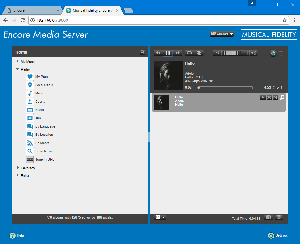

    Η λειτουργία του internet radio είναι υποδειγματική και η αναζήτηση σταθμών μπορεί να γίνει με πάρα πολλούς τρόπους. Επίσης μπορείτε να τοποθετήσετε κάποιους σταθμούς στα Favorites για να τους βρίσκετε εύκολα.
    Μπορείτε επίσης να επιλέξετε ήχο από οποιαδήποτε από τις εισόδους.
    Υπάρχει εφαρμογή CD player, αν θέλετε να παίξετε απ' ευθείας CD. Η λειτουργία αυτή πρέπει να θεωρείται συμπληρωματική, καθώς το SATA DVD που ενσωματώνει το Musical Fidelity M6 Encore 225 έχει σκοπό το accurate rip και όχι την άμεση αναπαραγωγή, κατά την οποία δεν μπορεί να επιτύχει ποιότητα ήχου High End. Ο καλύτερος τρόπος είναι να κάνετε rip το CD και μετά να κάνετε αναπαραγωγή των κομματιών από τη βιβλιοθήκη.
    Apps δε βρήκαμε και μάλλον πρόκειται για κάποια πιθανή μελλοντική λειτουργία.

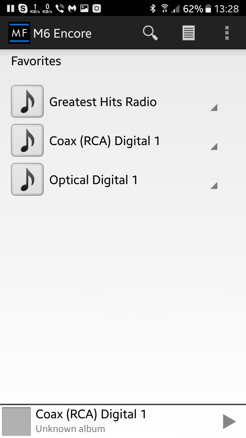

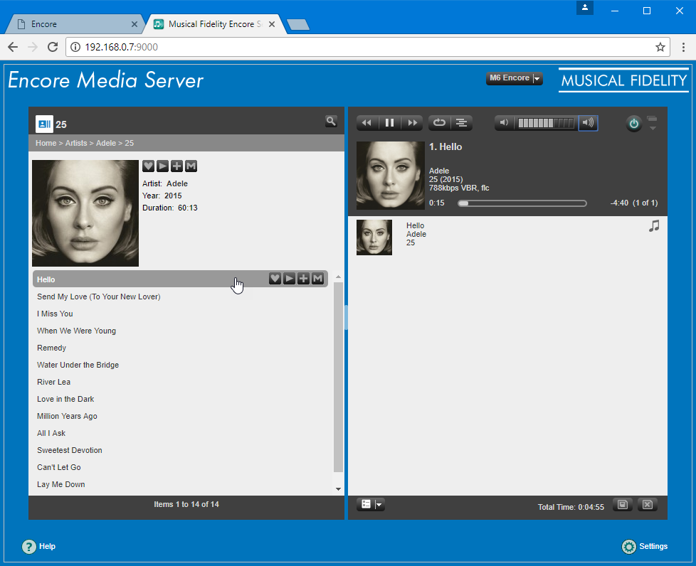

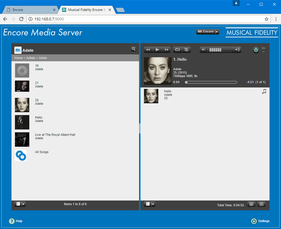

    Στα Favorites μπορείτε να βάλετε κομμάτια από τη βιβλιοθήκη, σταθμούς από το internet radio καθώς και εισόδους. Αυτό το τελευταίο φάνηκε ιδιαίτερα βολικό, καθώς το interface σε android δεν φάνηκε να υποστηρίζει άλλο τρόπο να ενεργοποιηθεί κάποια είσοδος.
    Η αναζήτηση είναι απλή και λειτουργική.

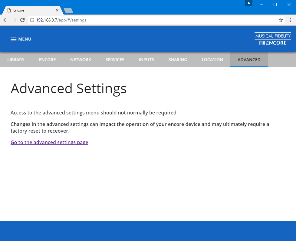

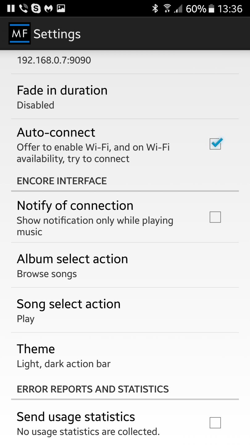

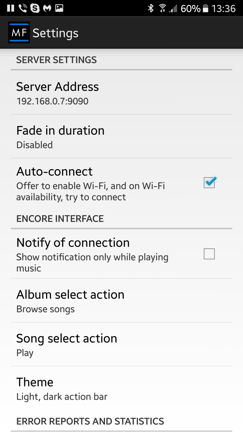

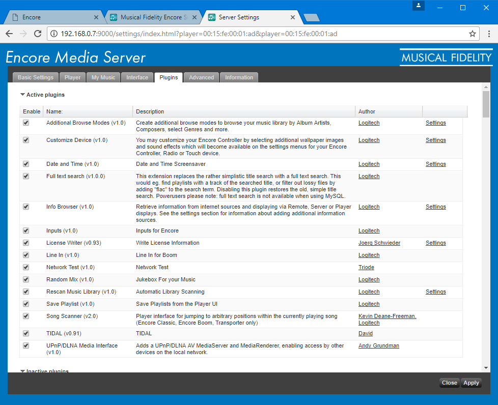

    Οι ρυθμίσεις είναι πολλές...

    Μεγάλο ενδιαφέρον παρουσιάζουν οι δυνατότητες αλληλεπίδρασης που μας δίνει το Musical Fidelity M6 Encore 225 μέσω του τοπικού μας δικτύου. Η συσκευή εμφανίζεται στα Computers και 2 φορές στα Media Devices.

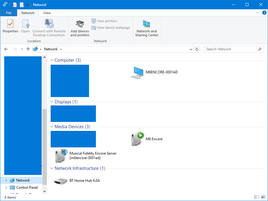

    Αν κάνουμε διπλό κλικ στον Musical Fidelity M6 Encore 225 στην κατηγορία Computers, βλέπουμε 2 φακέλους. Ο Φάκελος Music περιέχει όλους τους φακέλους και αρχεία μουσικής που είναι αποθηκευμένα στο σκληρό δίσκο του Musical Fidelity M6 Encore 225 και είναι Read Only. Δηλαδή μπορούμε να διαβάσουμε τα αρχεία αλλά όχι να κάνουμε αλλαγές σε αυτά. Η δομή είναι του τύπου καλλιτέχνης\άλμπουμ\αρχείο.
    Ο φάκελος Upload είναι άδειος και μπορείτε να γράψετε σε αυτόν ό,τι αρχεία θέλετε να προσθέσετε στη βιβλιοθήκη του Musical Fidelity M6 Encore 225. Τα αρχεία θα μεταφερθούν αυτόματα στο φάκελο Music, με Metadata από τα ίδια τα αρχεία ή από το internet (ανάλογα τις επιλογές σας στις ρυθμίσεις - βλέπε παρακάτω) και θα εισαχθούν στη database και τη βιβλιοθήκη του Musical Fidelity M6 Encore 225. Καθώς γίνεται αυτό, τα αρχεία σβήνονται παράλληλα από το φάκελο Upload.
    Η ταχύτητα εγγραφής είναι αυτή που θα περίμενε κανείς σε ένα δίσκο 2,5" 5400rpm. Η μεταφορά στο φάκελο Music και η τακτοποίηση των Metadata καθώς και η εισαγωγή στη database και τη βιβλιοθήκη γίνεται παράλληλα με την εγγραφή, αν και φυσικά καθυστερεί λίγο περισσότερο. Η προσωπική μου συλλογή από Flac που είναι 12 - 13.000 κομμάτια και καταλαμβάνει περίπου 480GB χρειάστηκε συνολικά περίπου 3,5 ώρες για να αντιγραφεί και να καταχωρηθεί. Σημειώνεται ότι αυτό έγινε με χρήση των Metadata που υπήρχαν ήδη στα αρχεία και όχι με αναζήτηση αυτών από το διαδίκτυο, κάτι που σίγουρα απαιτεί πολύ περισσότερο χρόνο.
    Σε κάθε περίπτωση, ο χρόνος που χρειάζεται το Musical Fidelity M6 Encore 225 για να αντιγράψει και να καταχωρήσει τη μουσική σας είναι μακράν ο μικρότερος που έχουμε ποτέ δει, μεταξύ παρόμοιων συσκευών!
    Αν κάνετε διπλό κλικ σε οποιαδήποτε από τις 2 εκφάνσεις του Musical Fidelity M6 Encore 225 στα Media Devices του δικτύου σας, θα δείτε το παρακάτω μενού.
    Η επιλογή Library, η οποία είναι και αυτή που επιλέγεται αυτόματα, σας δίνει πρόσβαση στη βιβλιοθήκη του Musical Fidelity M6 Encore 225, με τη δομή που αναφέραμε νωρίτερα, δηλαδή καλλιτέχνης\άλμπουμ\αρχείο. Αυτό δεν είναι παραμετροποιήσιμο και επίσης δεν υπάρχει δυνατότητα αναζήτησης. Μπορείτε να κάνετε edit στα metadata, να διαγράψετε αρχεία ή ολόκληρα άλμπουμ και να παίξετε κάποιο κομμάτι μουσικής. Προσοχή: Το κομμάτι δε θα παίξει από το Musical Fidelity M6 Encore 225 αλλά από τον υπολογιστή μέσω του οποίου έχετε ανοίξει το web interface. Δεν πρόκειται δηλαδή για μενού ελέγχου του Musical Fidelity M6 Encore 225 αλλά για media server.
    Επιπλέον, τα compilations δεν λαμβάνονται υπ' όψιν, ακόμη και αν τα σχετικά αρχεία έχουν ενεργοποιημένο το σχετικό tag και ο μόνος τρόπος να δείτε σωστά τα compilation albums μέσα από εδώ είναι να πάτε σε κάθε ένα αρχείο χωριστά και να πατήσετε το πλήκτρο make compilation, κάτι που απλά αρνούμαι να κάνω για 1000άδες κομμάτια. Συνεπώς, όπως καταλαβαίνετε, η εν λόγω λειτουργία είναι Work In Progress και χρειάζεται ακόμη αρκετή δουλειά για να μπορέσουμε να τη θεωρήσουμε σωστά λειτουργική. Από την άλλη πλευρά, δεν πιστεύω ότι η χρήση του Musical Fidelity M6 Encore 225 ως media server είναι πρωτεύουσα λειτουργία. Σίγουρα θα προτιμήσετε να παίξετε τη μουσική που βρίσκεται στο δίσκο του Musical Fidelity M6 Encore 225 μέσω του ιδίου και των ηχείων που είναι συνδεμένα πάνω του και όχι μέσω της κάρτας ήχου του υπολογιστή σας.

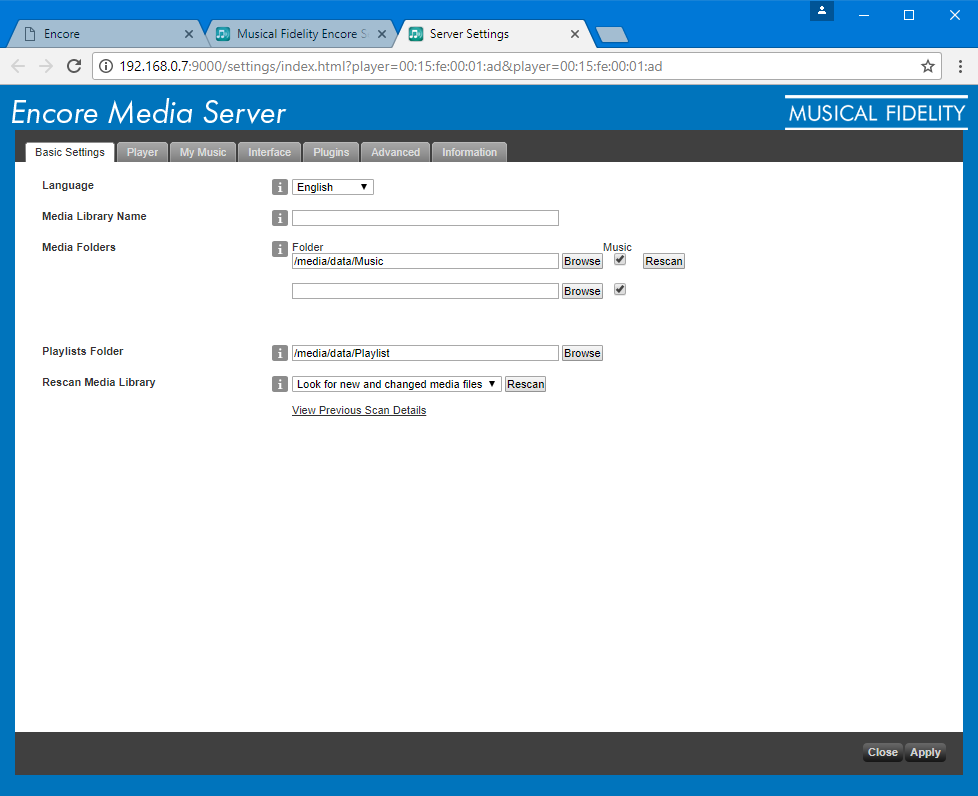

    Περισσότερο ενδιαφέρον παρουσιάζει η επιλογή Settings, που περιλαμβάνει αρκετές σελίδες αυτο-εξηγούμενων ρυθμίσεων. Η σελίδα Library ελέγχει αν θα γίνεται καθαρισμός των Metadata από τα αρχεία που εισάγονται στη βιβλιοθήκη και αν ναι, αν θα χρησιμοποιείται audio fingerprinting για την αναγνώριση των αρχείων και την εισαγωγή σε αυτά των σωστών Metadata.
    Αν τα αρχεία σας έχουν σωστά tags, τότε πιο γρήγορο και εύκολο είναι να μην καθαρίσετε τα Metadata κατά την εισαγωγή. Αν τα Metadata είναι άλλα αντ' άλλων, τότε το audio fingerprinting κάνει πολύ καλή δουλειά.
    Στη σελίδα Encore μπορείτε να επιλέξετε το όνομα της συσκευής, καθώς είναι δυνατόν να έχετε περισσότερα του ενός Musical Fidelity M6 Encore 225 στο ίδιο δίκτυο. Μπορείτε επίσης να ορίσετε το χρόνο μετά τον οποίον η συσκευή απενεργοποιείται όταν δε γίνεται χρήση. Μιλάμε για απενεργοποίηση όλων των κυκλωμάτων εκτός από αυτών του ενσωματωμένου PC, καθώς αυτό παραμένει μονίμως ενεργό και συνδεμένο στο δίκτυο.
    Στη σελίδα Network μπορείτε να ορίσετε αν οι ρυθμίσεις του δικτύου θα γίνονται από τον DHCP server σας (λειτουργία του router σας) ή θέλετε να ορίσετε τις παραμέτρους του δικτύου χειροκίνητα.

    Στη σελίδα Services μπορείτε να βάλετε τα στοιχεία του λογαριασμού σας στο TuneIn Radio και να ενεργοποιήσετε και το Tidal, αν έχετε σχετικό account! Βολικό!
    Στη σελίδα Inputs, μπορείτε να μετονομάσετε τις εισόδους ώστε να αντικατοπτρίζουν τι έχετε συνδεδεμένο πάνω τους και να είναι πιο εύκολο να επιλέγετε την είσοδο που θέλετε.

    Η σελίδα Advanced περιέχει μόνο ένα link που ανοίγει τα Advanced Settings. Προσοχή! Όσοι προχωρήσουν σε αυτές τις σελίδες το κάνουν εις γνώσιν τους ότι μπορεί να κάνουν τη συσκευή τους μη λειτουργική και να χρειαστεί μια επίσκεψη στο service της Musical Fidelity για να λειτουργήσει ξανά.
    Εμείς όμως το πατήσαμε το link και είδαμε την παρακάτω σελίδα, η οποία άνοιξε σε ξεχωριστό tab. Από εδώ μπορεί κανείς να ελέγξει το Musical Fidelity M6 Encore 225 και να παίξει μουσική. Η διαφορά με το Library παραπάνω είναι ότι εδώ η μουσική παίζει από το Musical Fidelity M6 Encore 225 και τα συνδεδεμένα σε αυτό ηχεία και όχι από το PC σας.
    Υπάρχει έλεγχος όλων των βασικών λειτουργιών, με δυνατότητες περιήγησης και αναζήτησης στη μουσική βιβλιοθήκη και στους διαδικτυακούς ραδιοφωνικούς σταθμούς, πρόσβαση στα Favorites και έξτρα λειτουργίες όπως τα ξυπνητήρια και τις εισόδους ήχου.
    Ο λόγος που ο πολύ βολικός αυτός controller / player βρίσκεται θαμμένος εδώ και όχι στην πρώτη σελίδα που βλέπει κανείς όταν συνδεθεί στο web interface του Musical Fidelity M6 Encore 225 είναι ότι ακόμα παρουσιάζει bugs και δεν έχει εκμοντερνιστεί η εμφάνισή του για να ταιριάζει με το υπόλοιπο web interface. Είναι δηλαδή, όπως και κάποια άλλα front end και back end κομμάτια του software του Musical Fidelity M6 Encore 225, ένα Work In Progress.
    Σε αυτό το σημείο θα θέλαμε να ξεκαθαρίσουμε κάτι. Το ότι πολλά κομμάτια του software του Musical Fidelity M6 Encore 225 είναι υπό βελτίωση και κατασκευή δε σημαίνει για κανένα λόγο ότι ο Musical Fidelity M6 Encore 225 είναι ημιτελής. Αντιθέτως, σημαίνει ότι είναι ένα ολοκληρωμένο προϊόν με πάρα πολλές δυνατότητες που όμως ο κατασκευαστής δε σταματάει να το εξελίσσει και να του προσθέτει συνεχώς νέες!

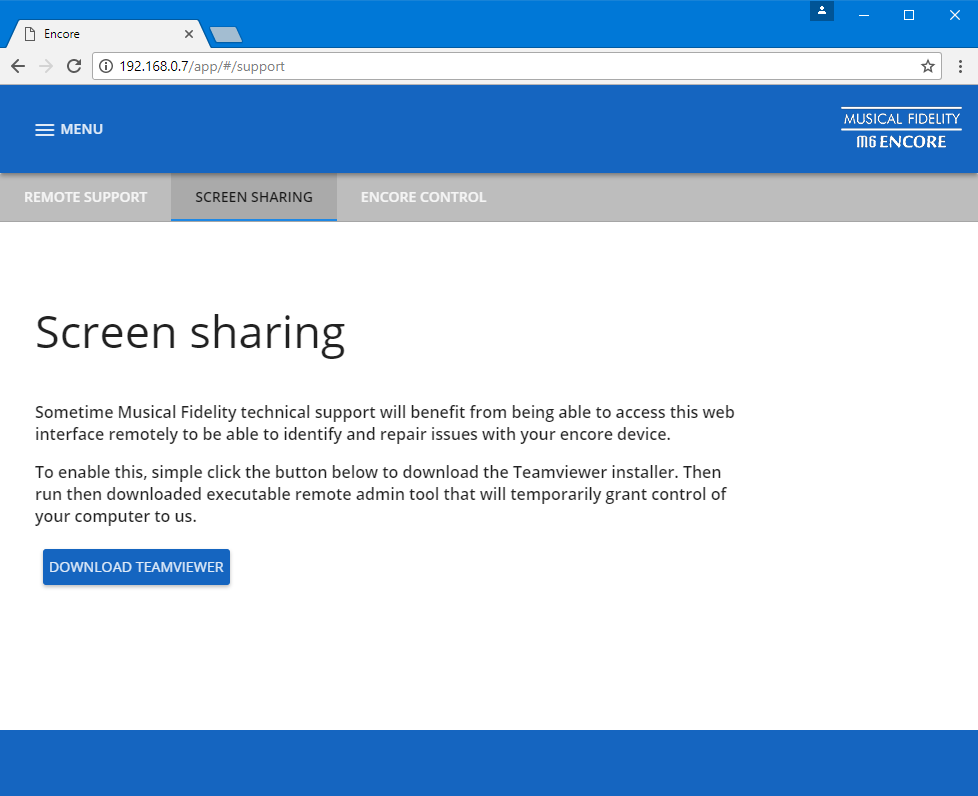

    Η σελίδα Screen Sharing μας παραπέμπει να κατεβάσουμε και να τρέξουμε μια ειδικά παραμετροποιημένη έκδοση του Teamviewer για να δώσουμε πρόσβαση στον υπολογιστή μας σε κάποιον τεχνικό της Musical Fidelity ώστε να μπορέσει να ελέγξει το όποιο πιθανό πρόβλημα και από την πλευρά του υπολογιστή.
    Η σελίδα Encore Control περιλαμβάνει τις λειτουργίες επανεκκίνησης και Shutdown της συσκευής για να μπορέσουμε να την αποσυνδέσουμε από το ρεύμα.

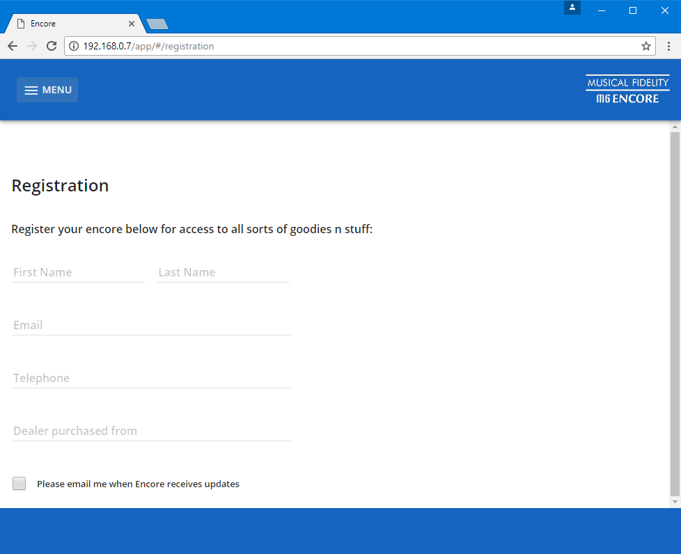

    Οι τελευταίες 2 επιλογές του αρχικού μενού μας πάνε στη σελίδα για να καταχωρήσουμε τη συσκευή στο όνομά μας και να δούμε πληροφορίες για τη συσκευή. Είναι ενδιαφέρον το ότι οι επιλογές για να αδειάσουμε εντελώς τη βιβλιοθήκη και να κάνουμε επαναφορά της συσκευής στις εργοστασιακές ρυθμίσεις βρίσκονται στη σελίδα των πληροφοριών και όχι στη σελίδα Encore Control που είδαμε πριν λίγο.

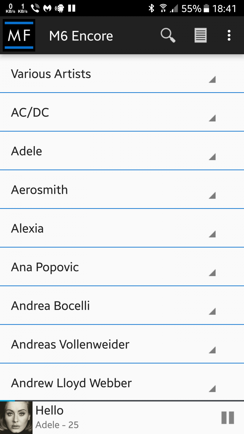

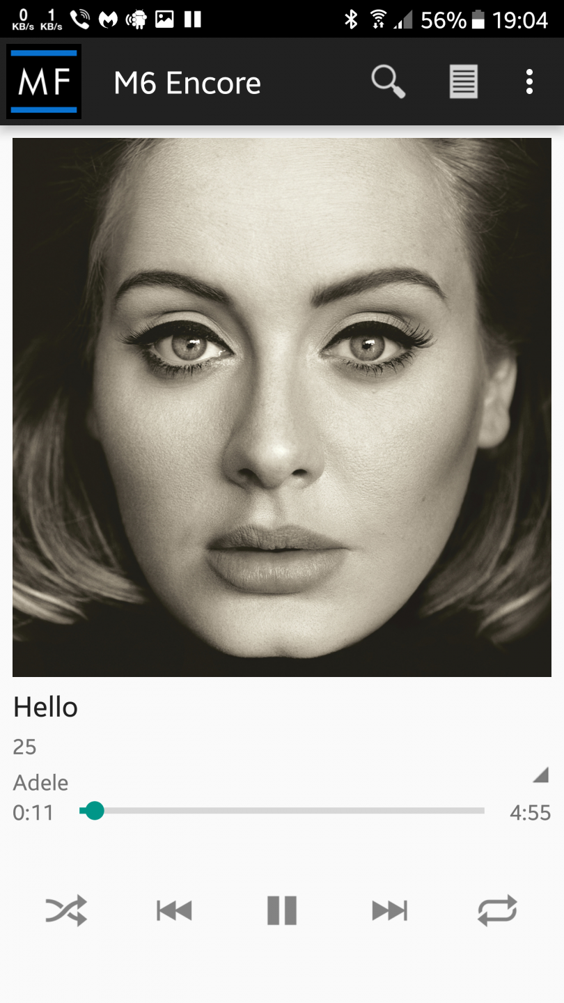

    Η οθόνη που μας καλωσορίζει είναι η παρακάτω. Πρόκειται για τη βιβλιοθήκη μουσικής του Musical Fidelity M6 Encore 225, τις Playlists μας, το διαδικτυακό ραδιόφωνο, τα Favorites και το μενού My Apps, που όπως και στο μενού του ίδιου του Musical Fidelity M6 Encore 225, είναι άδειο.
    Στο κάτω μέρος της οθόνης βλέπουμε τι παίζει αυτή τη στιγμή ενώ πάνω υπάρχει το λογότυπο της Musical Fidelity, το οποίο μας φέρνει πάντα σε αυτή την οθόνη, το όνομα της συσκευής, η αναζήτηση, το εικονίδιο της Playlist και οι 3 τελίτσες που ανοίγουν ένα επιπλέον μενού.

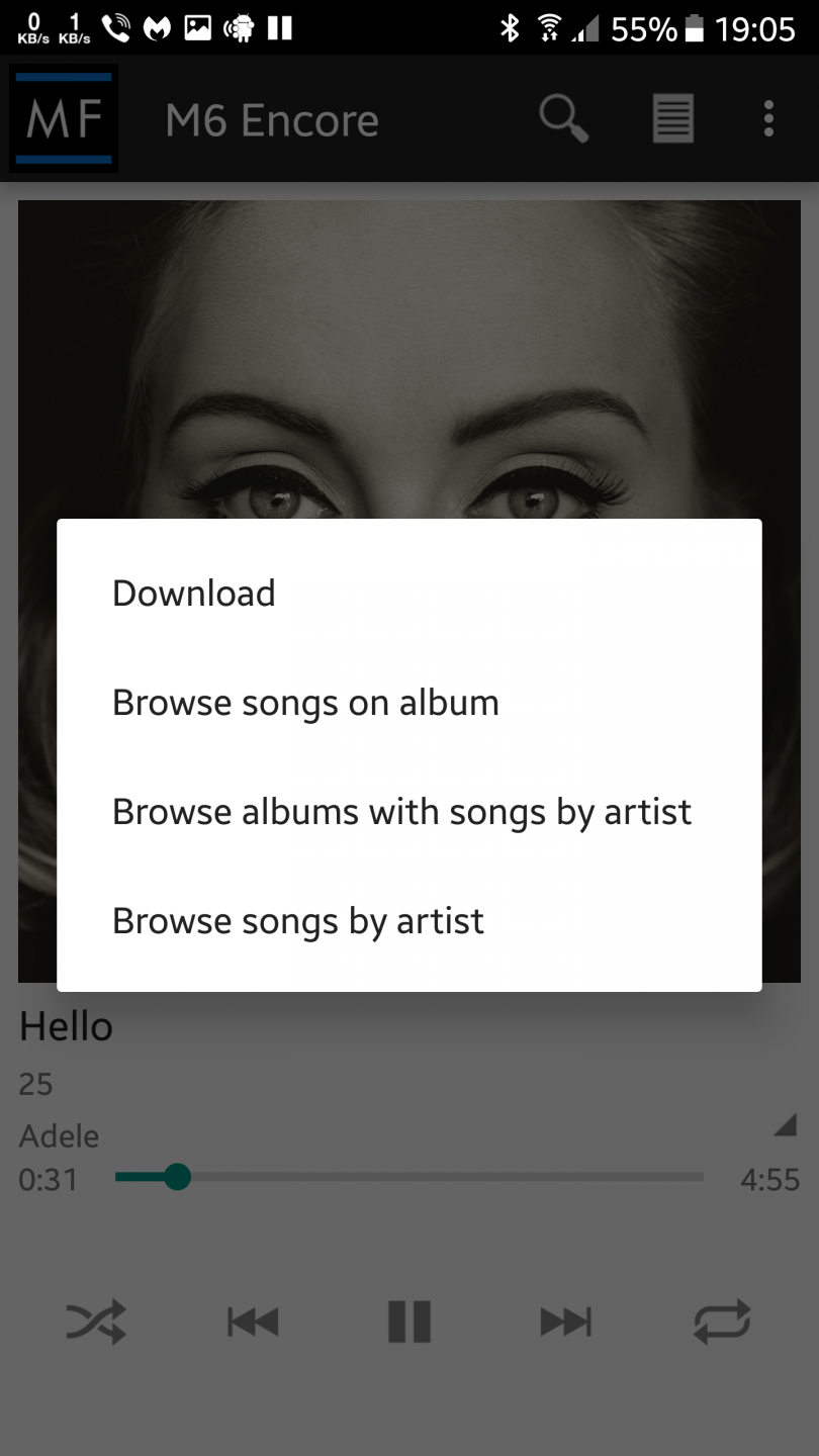

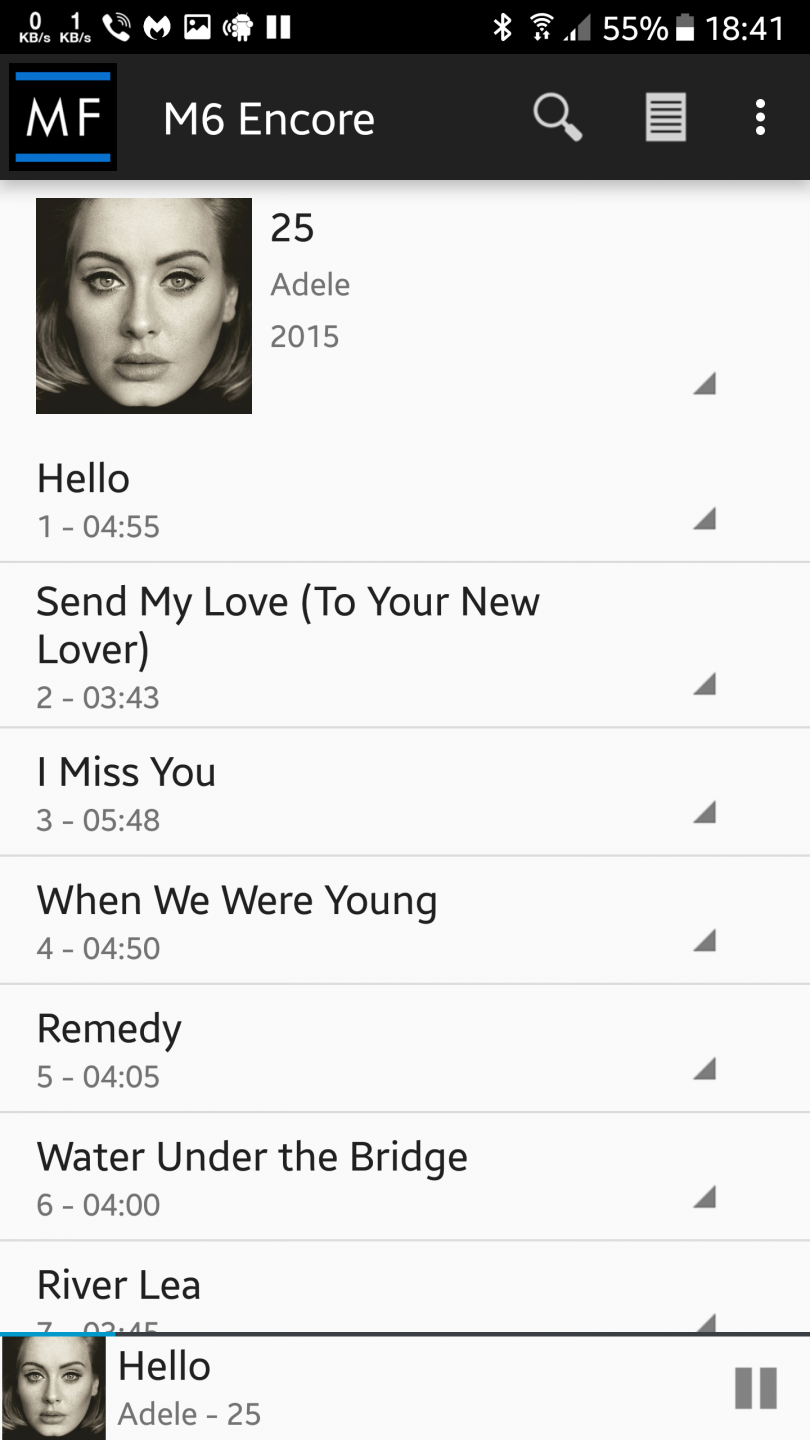

    Η πλοήγηση μέσα στη βιβλιοθήκη είναι λειτουργική και ευχάριστη. Το τριγωνάκι στα δεξιά κάθε γραμμής ανοίγει μενού με επιλογές.
    Screenshot_20170731-184105.png Screenshot_20170731-184121.png Screenshot_20170731-184129.png Screenshot_20170731-184134.png
    Όπως βλέπετε, το κομμάτι που παίζεται φαίνεται μαζί με κάποιες πληροφορίες και τη δυνατότητα της παύσης στο κάτω μέρος όλων των οθονών. Αν πατήσετε πάνω σε αυτό, εμφανίζεται μια όμορφη και λειτουργική οθόνη, όπου βλέπουμε το Album Art και από κάτω το όνομα του μουσικού κομματιού, το άλμπουμ, τον καλλιτέχνη, το Timeline του τραγουδιού, το απαραίτητο τριγωνάκι που βγάζει επιπλέον επιλογές, και επιλογές Shuffle, προηγούμενο κομμάτι, Play / Pause, επόμενο κομμάτι και Repeat.

    Τα Favorites είναι αυτά που έχουμε δημιουργήσει στο Musical Fidelity M6 Encore 225 και δεν είναι αποθηκευμένα στη συσκευή με την οποία κάνουμε τον έλεγχο. Αυτό είναι θετικό γιατί είναι παντού τα ίδια.

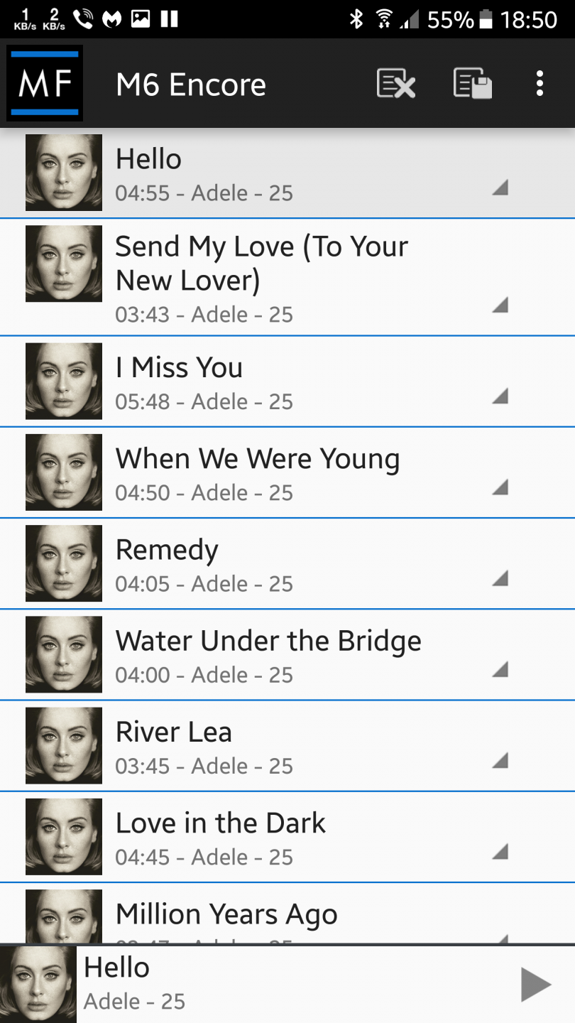

    Το εικονίδιο της σελίδας με τις γραμμές μας πάει στην Playlist. Μπορούμε να σώσουμε και να φορτώσουμε Playlists και φυσικά υπάρχει πάντα το τριγωνάκι σε κάθε γραμμή που δίνει πολλές επιλογές.

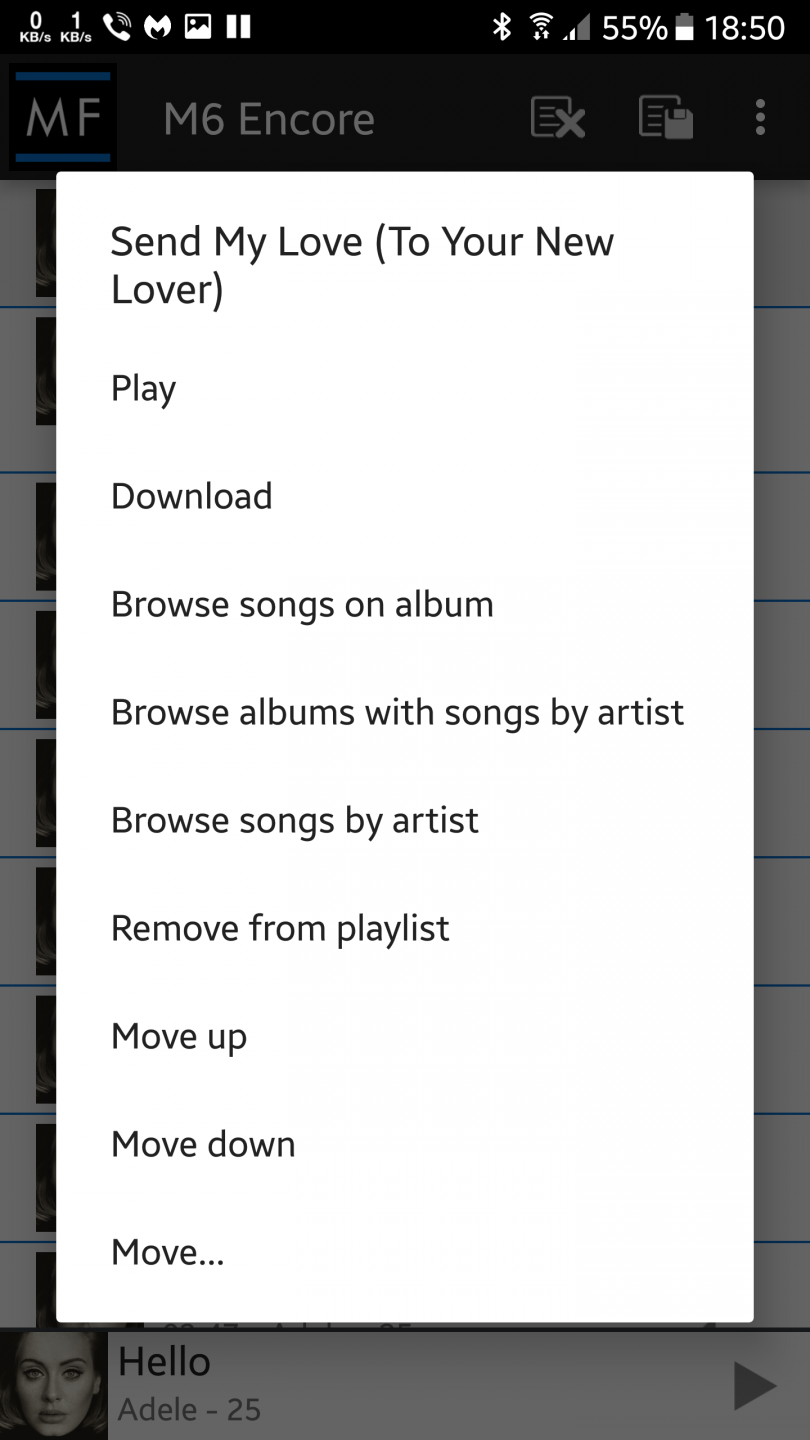

    Οι τρεις τελίτσες ανοίγουν ένα ακόμη μενού με τις παρακάτω δυνατότητες. Παρατηρήστε ότι αν είναι ανενεργό το Musical Fidelity M6 Encore 225, δίνει τη δυνατότητα ενεργοποίησής του και το αντίθετο.
    Η επιλογή Change Volume δίνει τη δυνατότητα ελέγχου της έντασης του Musical Fidelity M6 Encore 225. Κάτι που δεν είναι απαραίτητο καθώς όσο τρέχει η εφαρμογή στο προσκήνιο, τα πλήκτρα έντασης του Android τηλεφώνου ή Tablet δεσμεύονται για να κάνουν ακριβώς την ίδια δουλειά.
    Η επιλογή Players μας δίνει όλες τις συσκευές Musical Fidelity M6 Encore 225 που υπάρχουν στο δίκτυό μας και μπορούμε να ελέγξουμε την ένταση σε κάθε μία. Πατώντας στο τριγωνάκι μας δίνεται η δυνατότητα να θέσουμε κάθε συσκευή σε κατάσταση Sleep, να της αλλάξουμε το όνομα ή να την κάνουμε εντελώς Turn Off.

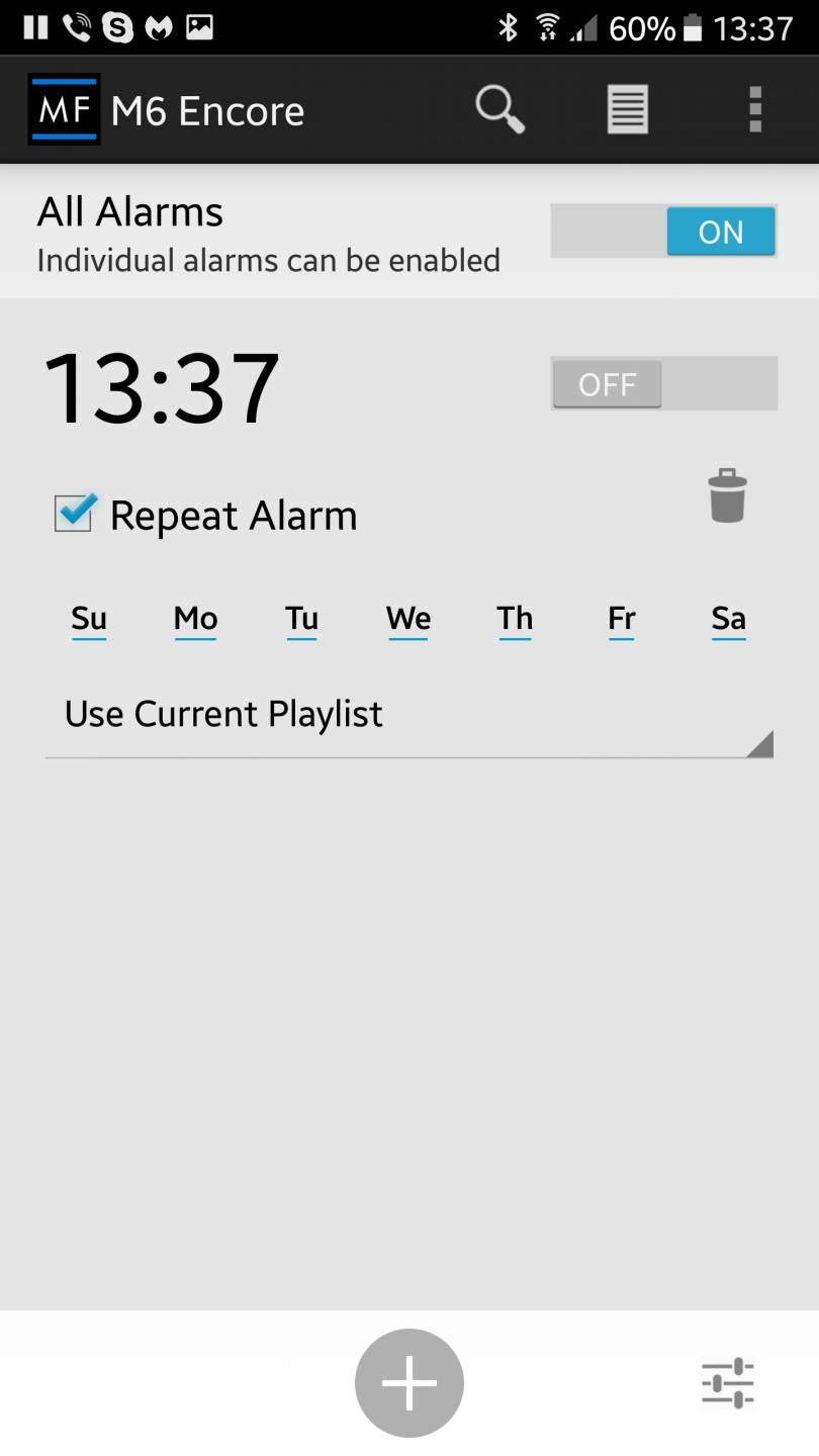

    Το Alarm Clock μας δίνει τη δυνατότητα να ρυθμίσουμε τα ξυπνητήρια του Musical Fidelity M6 Encore 225 για να μας ξυπνάει γλυκά με μουσική.

    Τέλος, τα Settings μας δίνουν τη δυνατότητα να αλλάξουμε αρκετές ρυθμίσεις ενώ το About ενημερώνει απλά για την έκδοση της εφαρμογής και τα Copyrights.

    Φίλε Γιώργο, ειδικά για εσένα, ένα sneak peak σε soon to be released feature...
    Δηλαδή αν μπορούσες με έναν οποιονδήποτε browser, από οποιαδήποτε συσκευή στο δίκτυό σου, να έβλεπες όλη τη συλλογή σου με όποιον τρόπο θέλεις...
    και να προσθέτεις κομμάτια στην playlist με ένα κλικ στο (+), θα σε χάλαγε;
    Φυσικά, εκτός από κομμάτια, μπορείς να προσθέσεις και ολόκληρα άλμπουμ.
    Το ίδιο μπορείς και από την εξαιρετική εφαρμογή στο κινητό / tablet, αλλά αφού προτιμάς ποντίκι...
