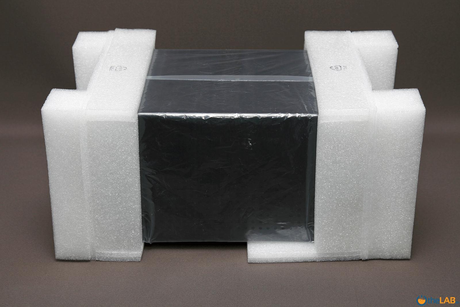

Το Shuttle XPC Cube SZ270R8 έρχεται προστατευμένο σε ένα λευκό κουτί που διαθέτει ένα βολικό χερούλι στην κορυφή του και αρκετή προστασία στο εσωτερικό του για να εξασφαλίσει ότι το προϊόν θα φτάσει στα χέρια σας σώο.
Το κουτί είναι ίδιο για όλα τα XPC Cube μοντέλα της Shuttle, και το μοντέλο καθώς και τα βασικά χαρακτηριστικά του αναγράφονται σε αυτοκόλλητο στη μία από τις μικρές πλευρές του κουτιού.

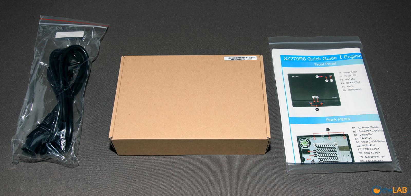

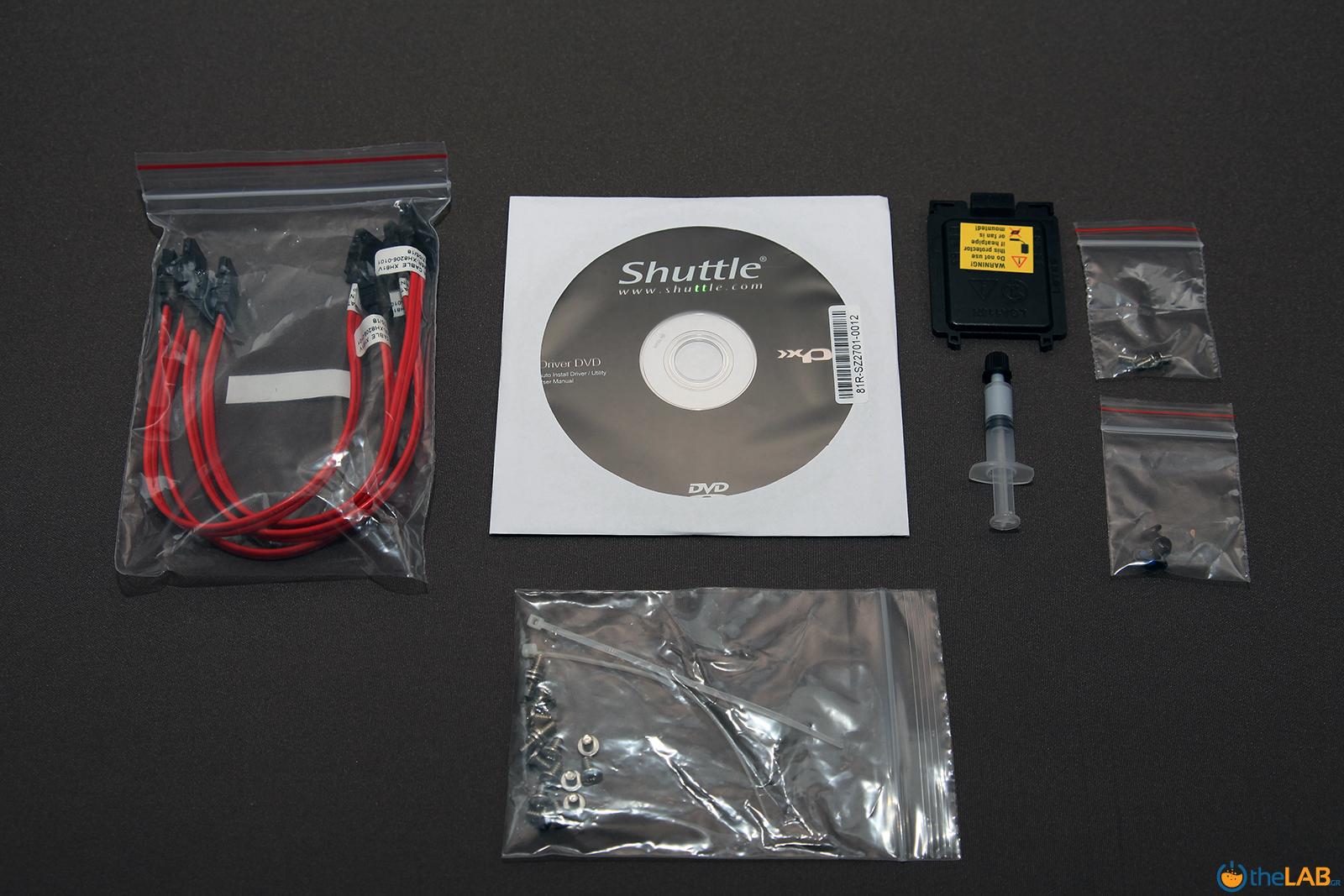

Το προϊόν συνοδεύεται από όλα τα απαραίτητα παρελκόμενα. Έτσι διαθέτει βίδες για τη στήριξη των συσκευών, καλώδια για τη σύνδεση των drives με τη μητρική, θερμοαγώγιμη πάστα για τον επεξεργαστή, καλώδιο παροχής ρεύματος, το Quick Guide που εξηγεί πώς γίνεται η εγκατάσταση των εξαρτημάτων στο Shuttle XPC Cube SZ270R8 και το CD με τους drivers της μητρικής.

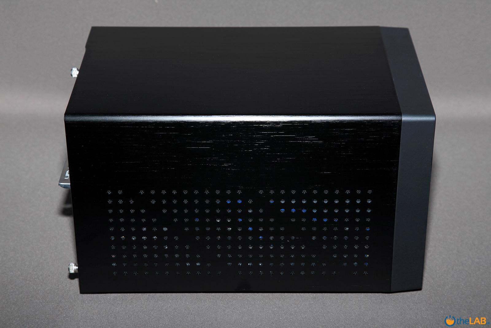

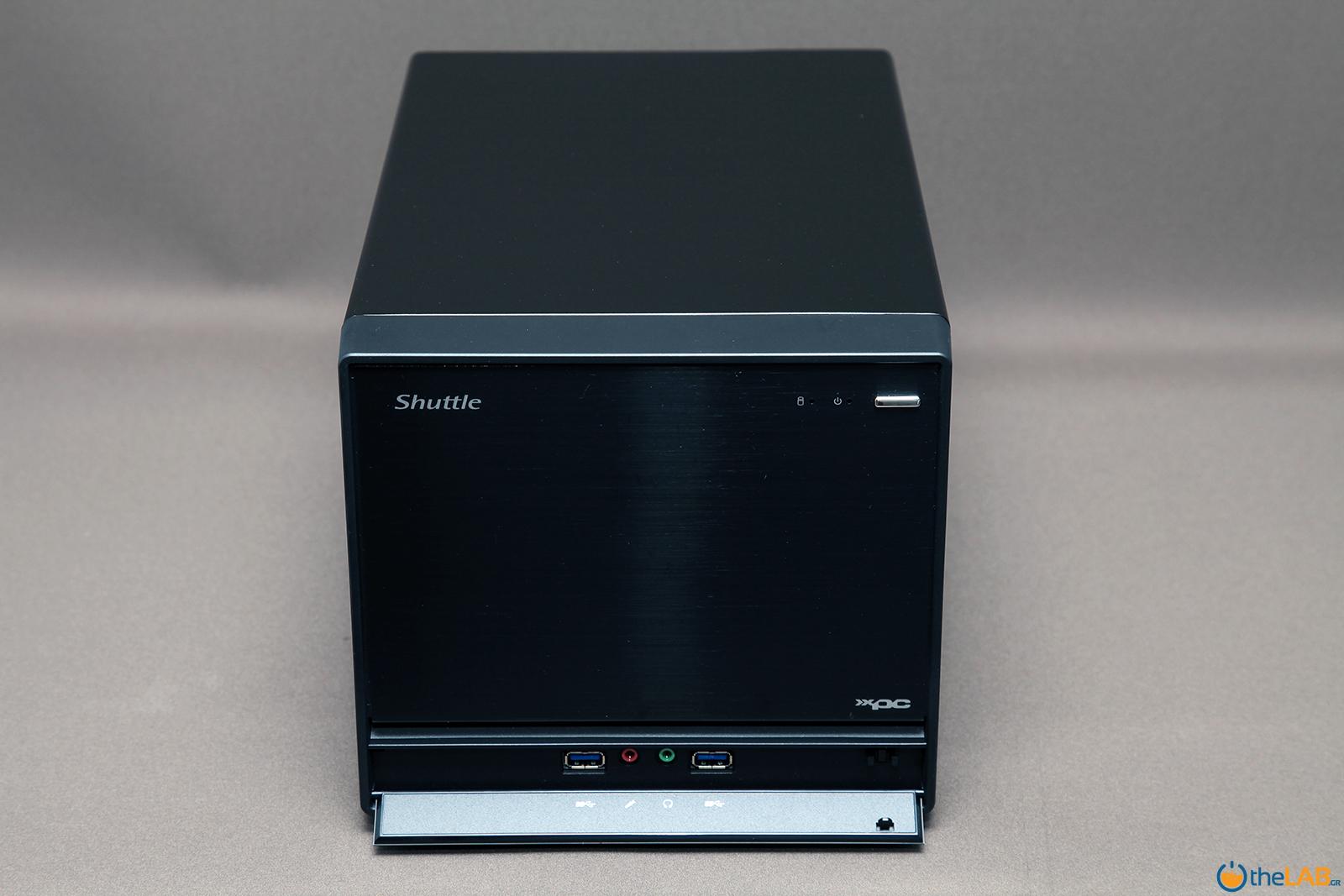

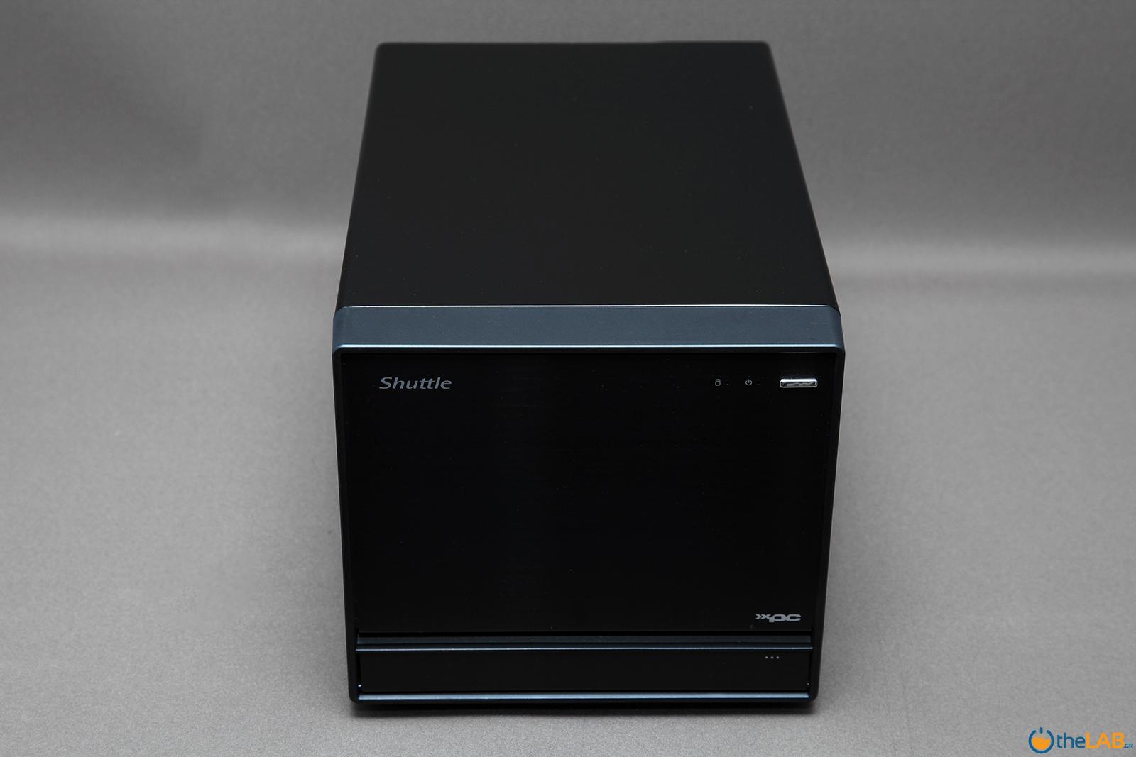

Οι διαστάσεις του Shuttle XPC SZ270R8 είναι 21,6cm (π) χ 19,8cm (υ) χ 33,2cm (β) και το κουτί του αποτελείται εξ' ολοκλήρου από αλουμίνιο, εκτός από την πρόσοψη που είναι πλαστικό με επικάλυψη αλουμινίου στο εμπρός μέρος της. Η ποιότητα των υλικών είναι εξαιρετική. Επάνω δεξιά βρίσκουμε το πλήκτρο εκκίνησης του συστήματος καθώς και ενδεικτικά LEDs λειτουργίας του συστήματος και των drives. Μια πίεση στις 3 τελείες που βλέπετε κάτω δεξιά αποκαλύπτει ένα κρυφό διαμέρισμα της πρόσοψης όπου βρίσκουμε συνδέσεις για μικρόφωνο και ακουστικά καθώς και 2 θύρες USB 3.0.
Τα πλαϊνά είναι διάτρητα για να εξασφαλίζουν την είσοδο φρέσκου αέρα ενώ το αριστερό πλαϊνό (όπως κοιτάμε το κουτί από εμπρός) είναι διάτρητο σε μεγαλύτερο ύψος καθώς από αυτό θα τροφοδοτηθεί μια κάρτα γραφικών με φρέσκο αέρα. Και τα 2 διάτρητα πλαϊνά διαθέτουν εσωτερικό, μη αφαιρούμενο φίλτρο σκόνης.

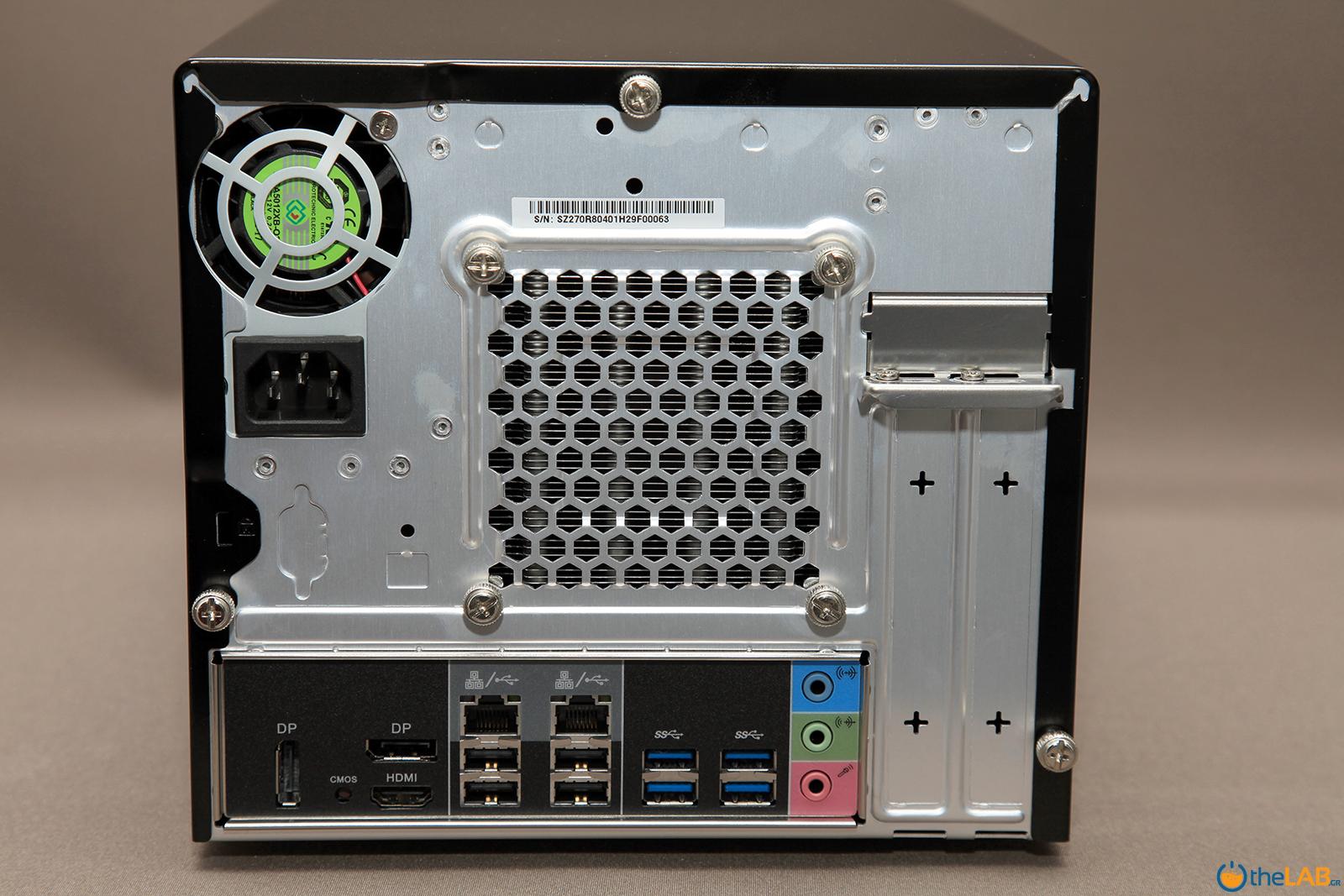

Ξεκινάμε το πίσω μέρος από πάνω αριστερά όπου ουσιαστικά βλέπουμε το πίσω μέρος του τροφοδοτικού του Shuttle XPC Cube SZ270R8. Ο ανεμιστήρας του είναι αρκετά ήσυχος σε χαμηλά φορτία, αν και είναι μόλις 40mm. Όταν φυσικά ανεβαίνουν οι απαιτήσεις τροφοδοσίας, ανεβαίνουν και οι στροφές.
Δεξιά από τον ανεμιστήρα του τροφοδοτικού διακρίνουμε μία καλυμμένη στρογγυλή οπή και δεξιότερα αυτής στο ίδιο ύψος άλλες δύο, με την τελευταία να βρίσκεται στην άλλη άκρη του κουτιού. Αυτές είναι οπές που μπορεί να ανοιχτούν με απλή πίεση στο κάλυμμα που έχουν για να τοποθετηθούν κεραίες για το προαιρετικό WLAN module που υποστηρίζει το Shuttle XPC Cube SZ270R8.
Κάτω από το τροφοδοτικό ακριβώς, διακρίνουμε μία ακόμη καλυμμένη οπή, αυτή τη φορά για σειριακό βύσμα. Η μητρική του Shuttle XPC Cube SZ270R8 διαθέτει το σχετικό header, έτσι αν χρειαστείτε σειριακή θύρα, ένα απλό καλώδιο αρκεί για να την έχετε στο πίσω μέρος του κουτιού.
Στο κέντρο της πίσω πλευράς διακρίνουμε ένα διάτρητο τμήμα και από μέσα την ψήκτρα του επεξεργαστή. Ο σχεδιασμός της Shuttle έχει έξυπνα τοποθετήσει την ψήκτρα του επεξεργαστή στο σημείο εξαγωγής αέρα από το κουτί, εξασφαλίζοντας ότι ο θερμός αέρας από την ψύξη του επεξεργαστή θα φεύγει απ' ευθείας έξω.
Δεξιά από το διάτρητο τμήμα βλέπουμε δύο καλύμματα για κάρτες PCI Express, που σημαίνει ότι το Shuttle XPC Cube SZ270R8 μπορεί να δεχτεί οποιαδήποτε κάρτα γραφικών, αφού έχει και το κατάλληλο μήκος.
3 χειρόβιδες περιμετρικά του κουτιού, χωρίς προστατευτικές λαστιχένιες ροδέλες που θα προστάτευαν το φινίρισμα, συγκρατούν το κάλυμμα του κουτιού και με την αφαίρεσή τους αποκτούμε πρόσβαση στο εσωτερικό. 4 ακόμη χειρόβιδες περιμετρικά του διάτρητου τμήματος συγκρατούν το shroud και τον ανεμιστήρα του συστήματος ψύξης του επεξεργαστή.
Τέλος, κάτω αριστερά, έχουμε το I/O Panel της μητρικής που περιλαμβάνει 2 Display Ports, 1 HDMI, 4 θύρες USB 2.0, 4 θύρες USB 3.0, 2 Gigabit Ethernet Ports και τις εισόδους / εξόδους της κάρτας ήχου. Τέλος, κάτι που δε συναντάμε συχνά, ένα πλήκτρο για να κάνουμε Reset στο BIOS, χωρίς να χρειαστεί να ανοίξουμε το κουτί.

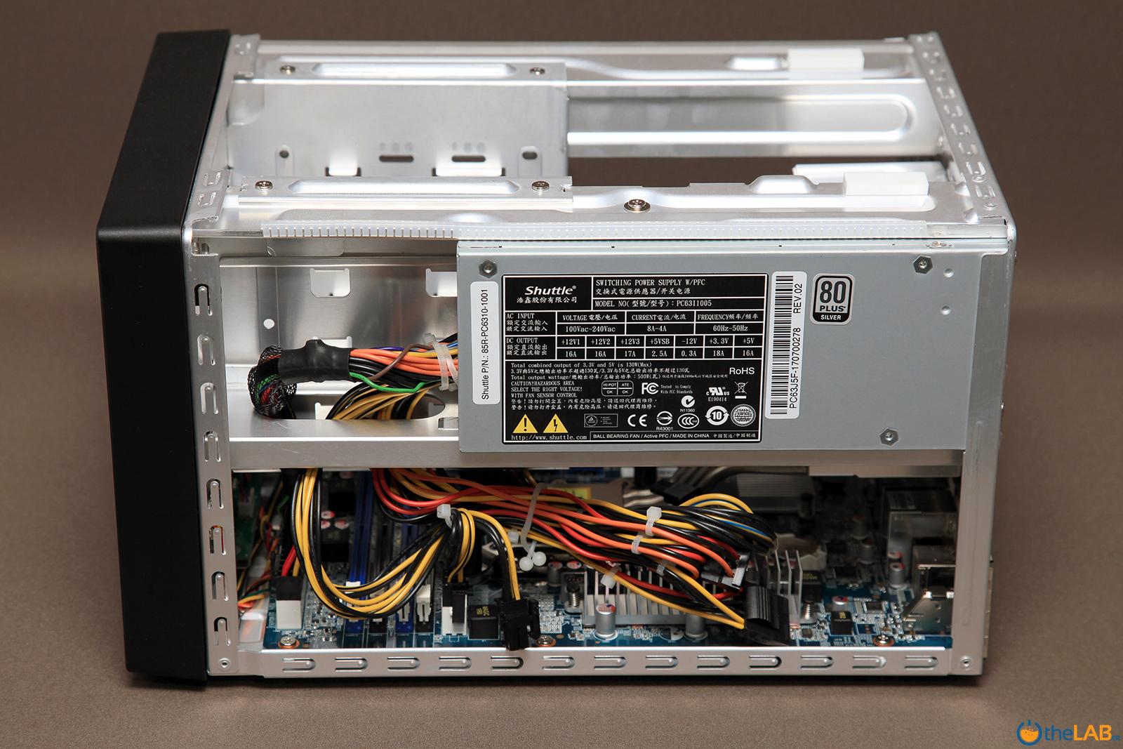

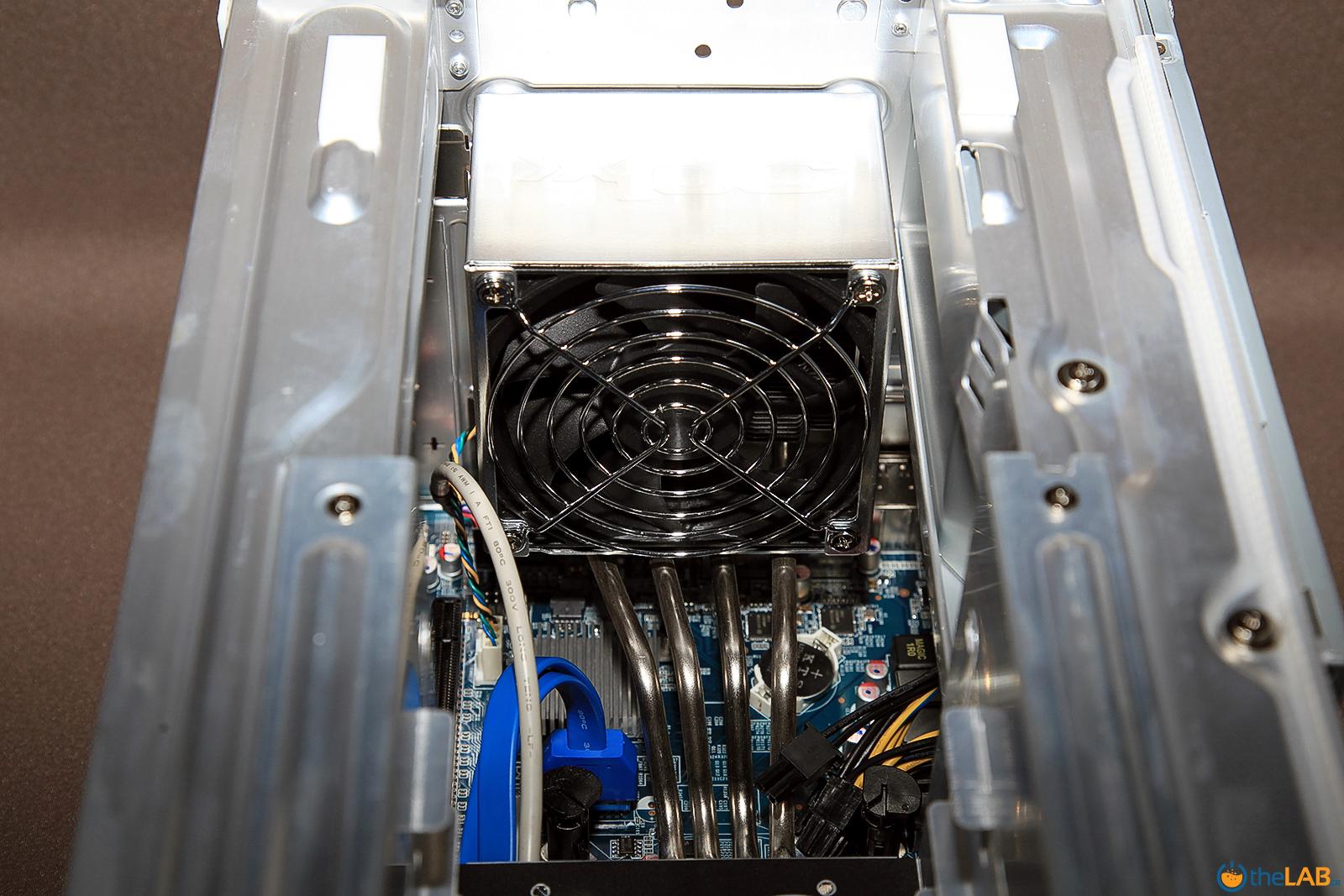

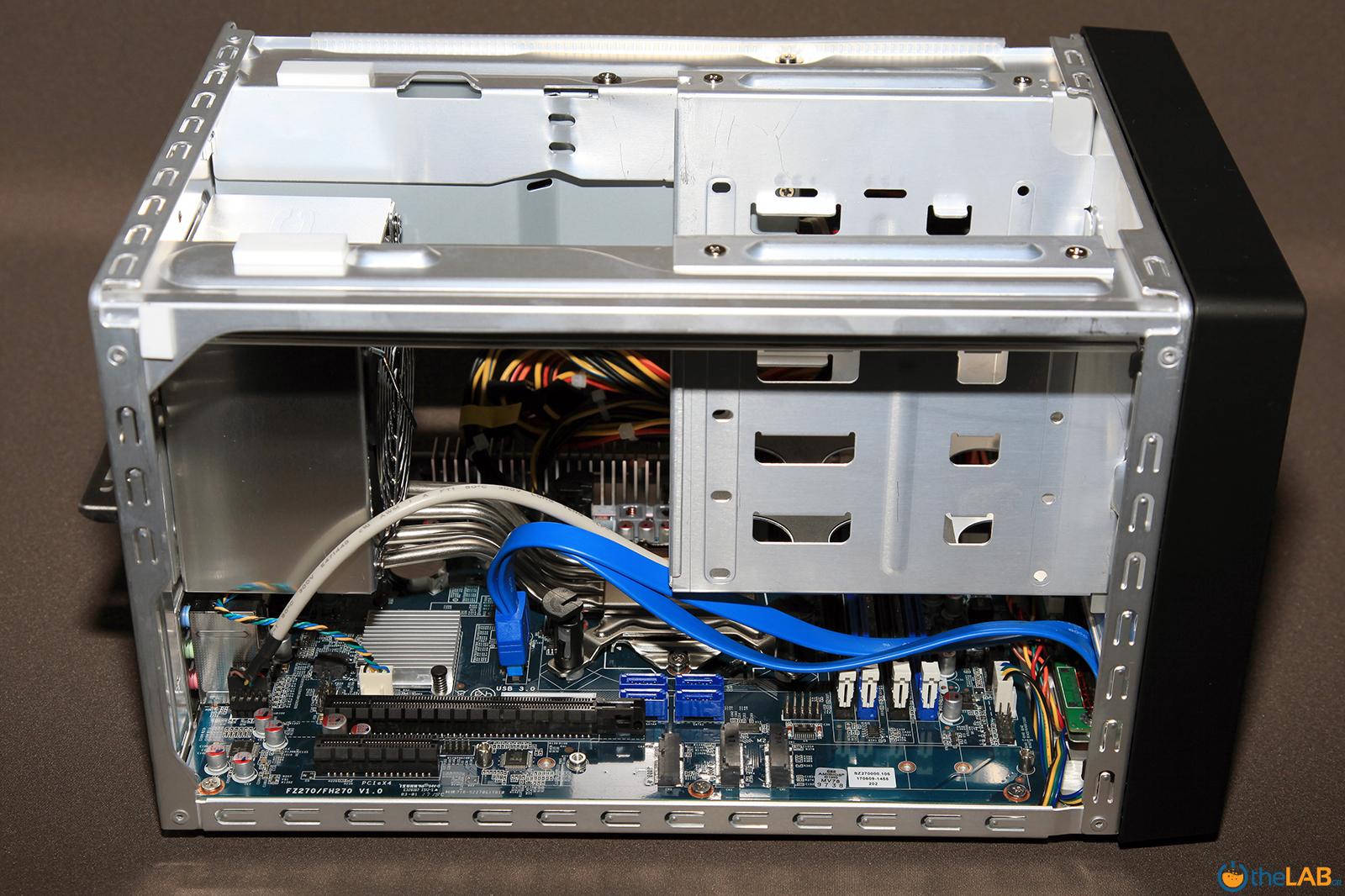

Αφαιρέσαμε λοιπόν τις 3 περιμετρικές χειρόβιδες και αφαιρέσαμε το καπάκι. Το δεξί μέρος του κουτιού καταλαμβάνεται σε μεγάλο μέρος από το τροφοδοτικό που σε σχήμα θυμίζει αυτά που συναντάμε σε servers. Πρόκειται για ένα τροφοδοτικό με πιστοποίηση 80 Plus Silver, ισχύος 500W, Active PFC και 3 12V rails, 2 των 16A και 1 των 17A. Διαθέτει, εκτός από το 24pin και 4pin της μητρικής, 2 καλώδια με 2 SATA Power το καθένα, 1 καλώδιο με 2 molex και ένα καλώδιο με 2 βύσματα για την τροφοδοσία της κάρτας γραφικών, το ένα 6 pin και το άλλο 8 ή 6 pin.
Στην αριστερή πλευρά βλέπουμε το σύστημα ψύξης του επεξεργαστή που με 4 heatpipes μεταφέρει τη θερμότητα από τον επεξεργαστή στο πίσω μέρος ώστε αυτή να βγει άμεσα έξω από το κουτί. Βλέπουμε επίσης το cage των σκληρών δίσκων.

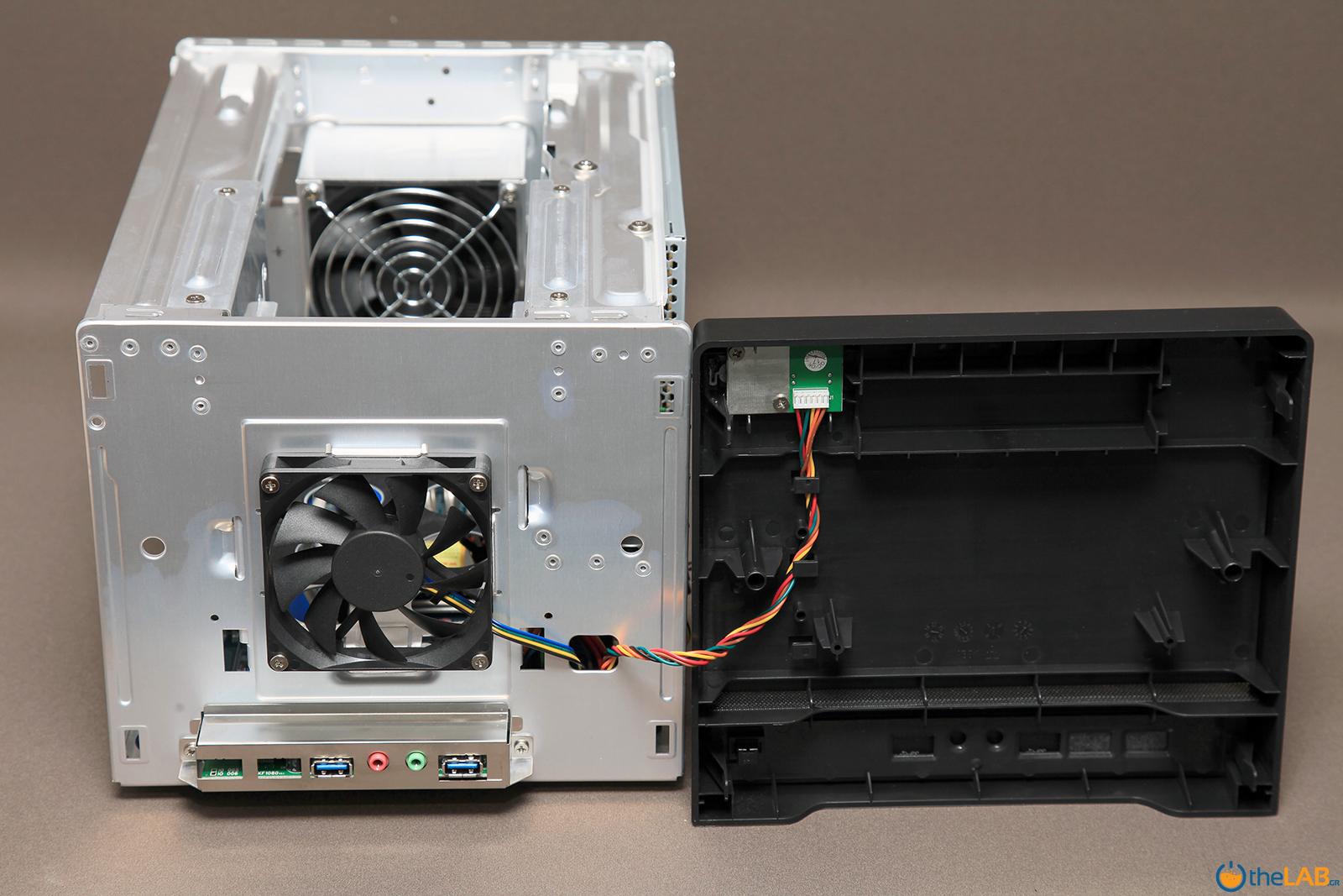

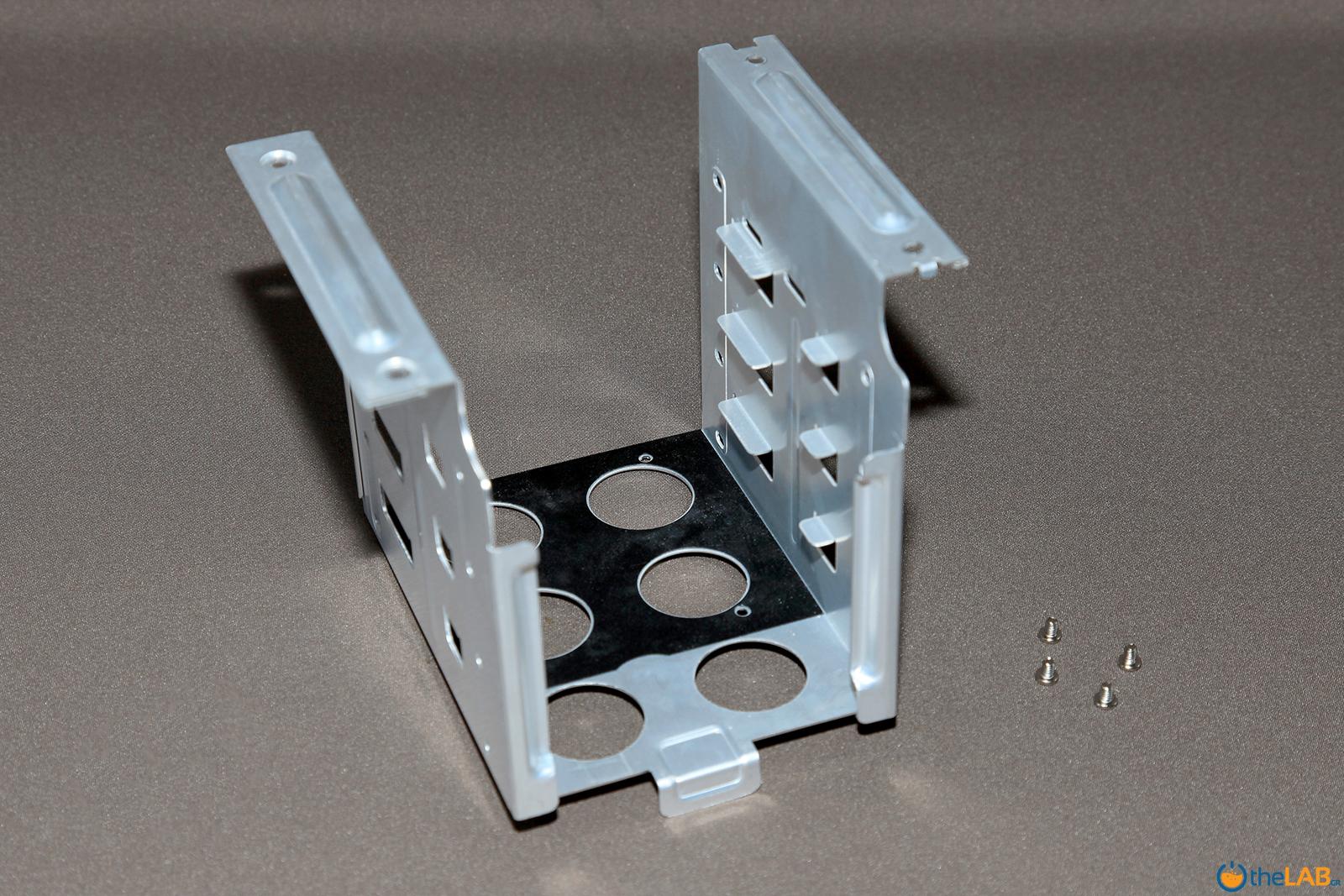

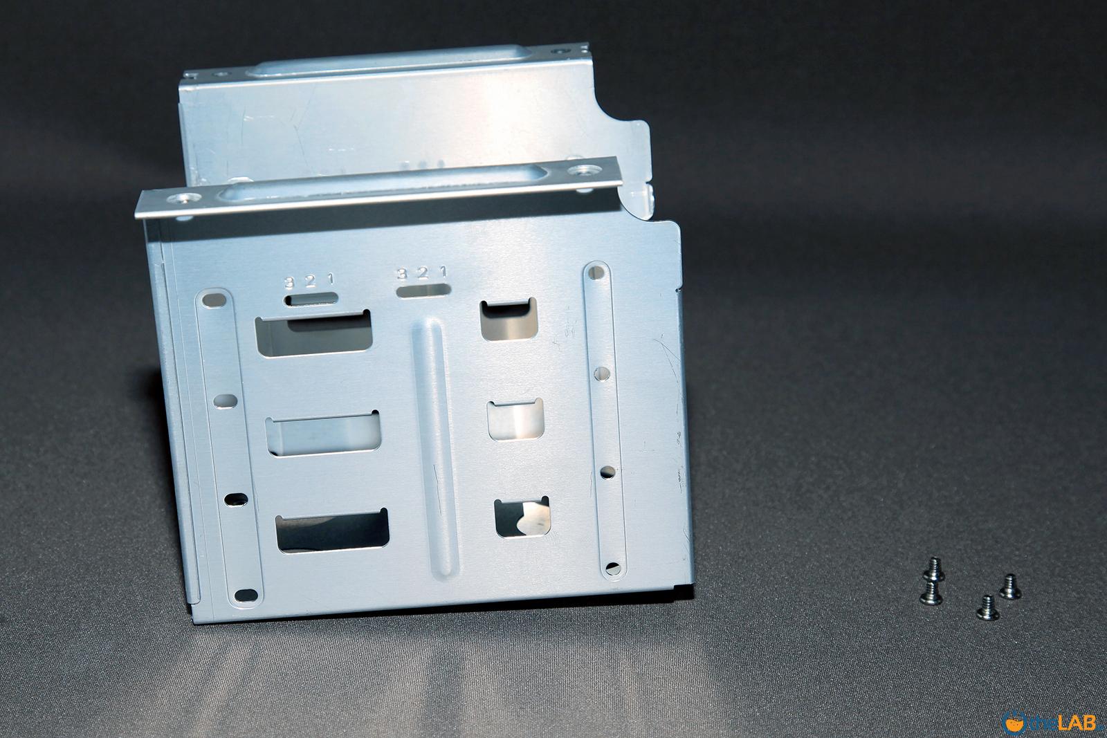

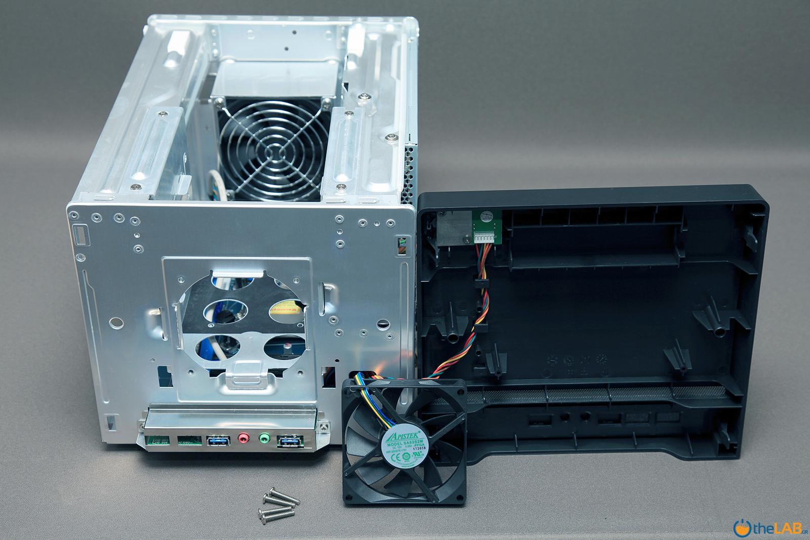

Το Cage των σκληρών δίσκων είναι αφαιρούμενο και ψύχεται από έναν ανεμιστήρα στην πρόσοψη του κουτιού, ο οποίος όμως καλύπτει καλά μόνο τις 3 κατώτερες από τις 4 συνολικά θέσεις σκληρών δίσκων. Η αφαίρεσή του απαιτεί κατσαβίδι καθώς στηρίζεται στο κουτί με 4 βίδες και κάνει πολύ ευκολότερη την τοποθέτηση των drives.
Όπως είναι εμφανές, το cage υποστηρίζει μόνο drives 3,5" και για την τοποθέτηση drives 2,5" απαιτείται αντάπτορας. Μπορείτε να χρησιμοποιήσετε οποιονδήποτε αντάπτορα, αλλά η Shuttle προτείνει τον δικό της, ο οποίος κοστίζει 10 ευρώ και με τον οποίον μπορείτε να τοποθετήσετε 2 drives των 2,5" σε μία από τις 4 υποδοχές του cage.

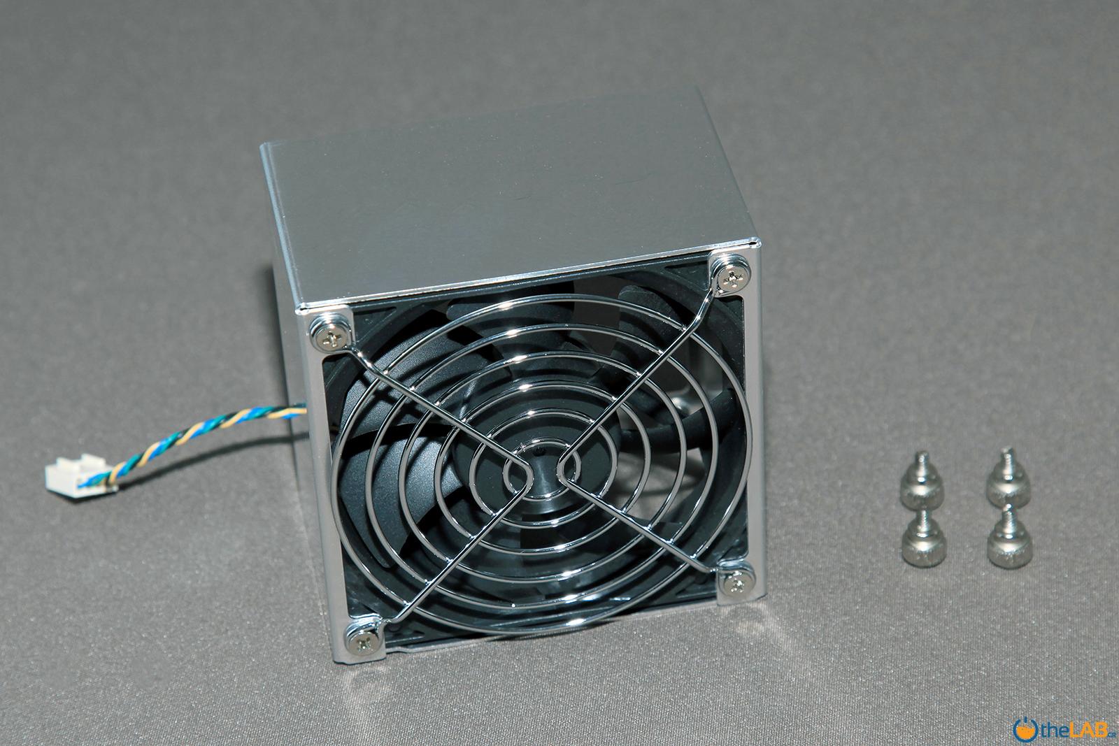

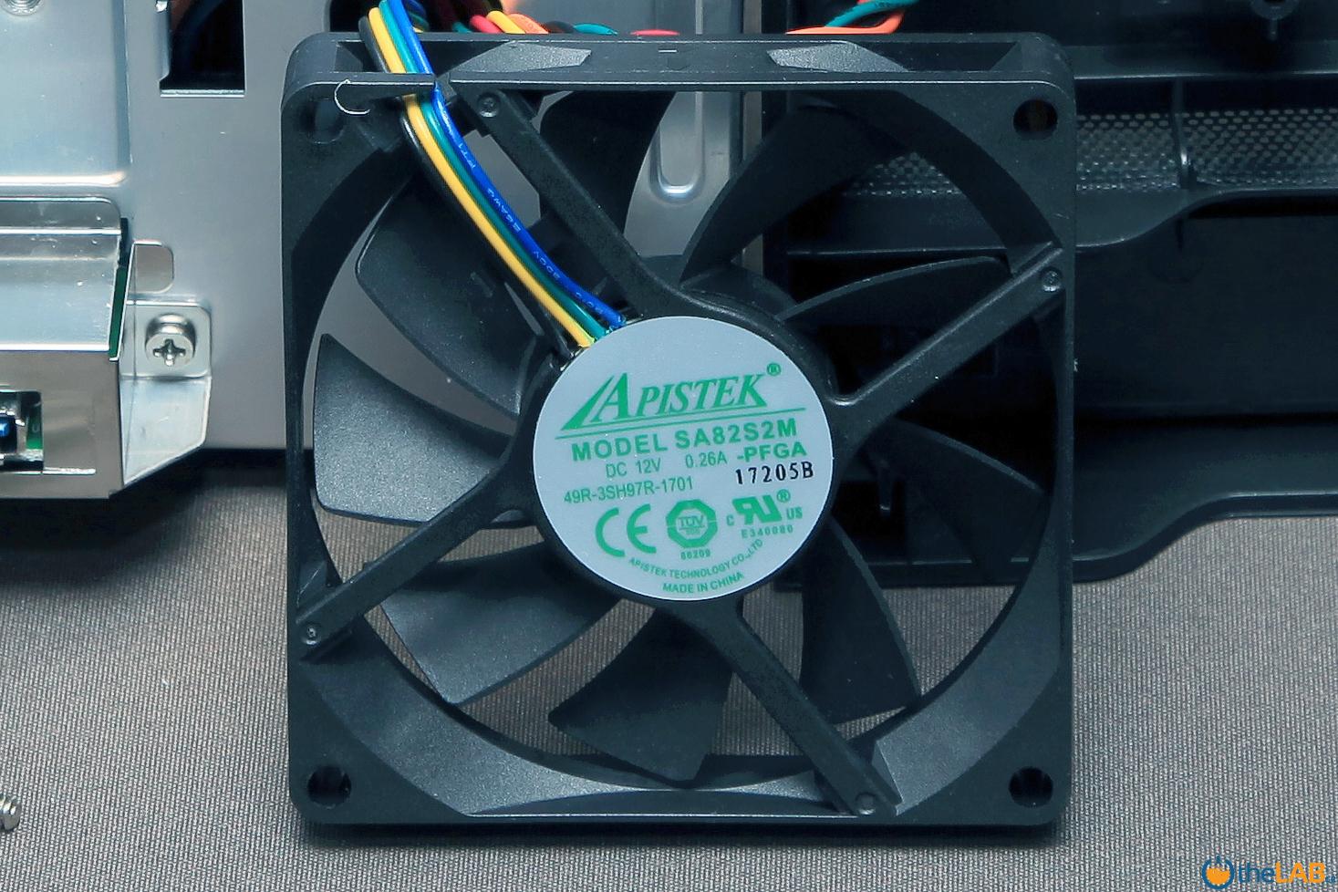

Ο ανεμιστήρας στην πρόσοψη που ψύχει τους δίσκους είναι 80mm PWM και λεπτού πάχους (Apistek SA82S2M) και έχει αρκετά καλά χαρακτηριστικά, τα οποία μπορείτε να δείτε στο σχετικό pdf. Δυστυχώς, το φίλτρο σκόνης που υπήρχε μεταξύ αυτού του ανεμιστήρα και του εσωτερικού του κουτιού στο Shuttle XPC Cube SZ170R8, εδώ απουσιάζει. Ο ανεμιστήρας αυτός τροφοδοτείται με αέρα από μια έξυπνα τοποθετημένη γρίλια στην πρόσοψη.

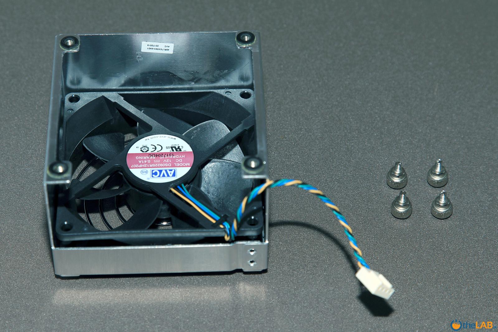

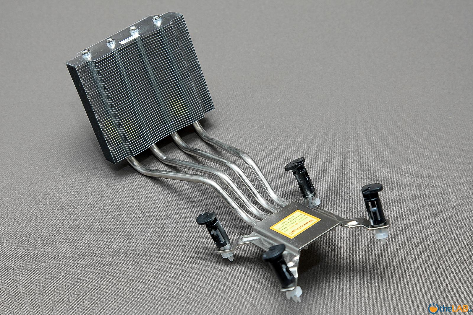

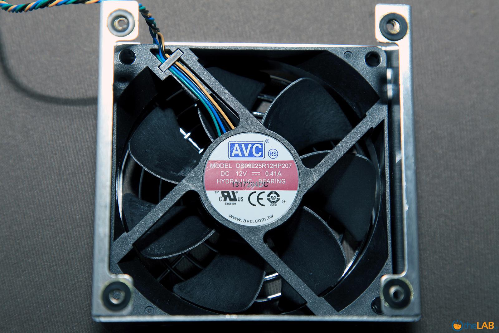

Το σύστημα ψύξης του επεξεργαστή αποτελείται από 2 τμήματα. Το Shroud που φέρει και τον ανεμιστήρα και στηρίζεται στο ίδιο το κουτί με 4 χειρόβιδες που συναντήσαμε στο πίσω μέρος του και την ψήκτρα που κουμπώνει στη μητρική με τον κλασικό μηχανισμό των original ψηκτρών της Intel. 4 heatpipes ενώνουν τη βάση της ψήκτρας με τα fins και μεταφέρουν τη θερμότητα από τον επεξεργαστή στην έξοδο αέρα του κουτιού. Έτσι ο ανεμιστήρας της ψήκτρας παίζει και το ρόλο του ανεμιστήρα εξόδου αέρα από το κουτί και ο θερμός αέρας από την ψύξη του επεξεργαστή εκλύεται απ' ευθείας στο περιβάλλον. Η απόδοση του συστήματος ψύξης υποστηρίζει επεξεργαστές με κατανάλωση ενέργειας έως και 95W.
Ο ανεμιστήρας είναι κατασκευής της AVC, μοντέλο DS09225R12HP207, PWM με υδραυλικό ρουλεμάν, διαστάσεων 92mm ενώ το πάχος του είναι το συνηθισμένο, δηλαδή 25mm. Η απόδοσή του είναι ικανοποιητική και είναι αρκετά αθόρυβος σε φυσιολογικές συνθήκες λειτουργίας, αλλά μπορεί να γίνει πολύ ενοχλητικός αν χρειαστεί να δουλέψει σε πλήρεις στροφές. Οι στροφές του υπό φορτίο ξεπέρασαν ελαφρά τις 2000 στροφές ανά λεπτό. Το Shroud διαθέτει λαστιχάκια απομόνωσης των κραδασμών του ανεμιστήρα.
H ψήκτρα διακρίνεται για ένα καλό συνδυασμό της αποτελεσματικότητας με το μειωμένο κόστος, χωρίς ιδιαίτερες ποιοτικές θυσίες.

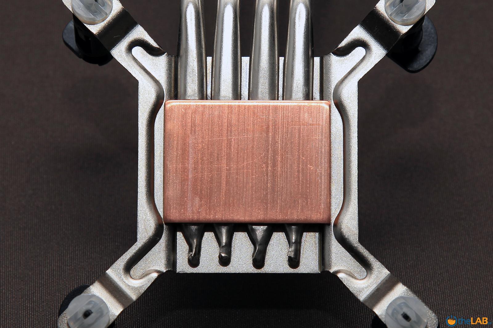

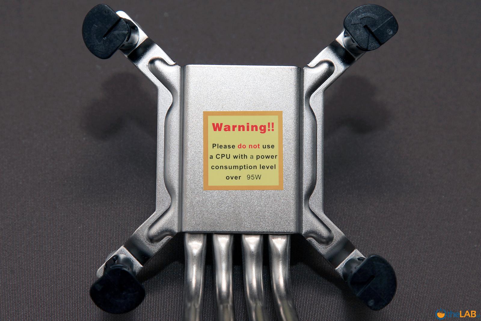

Τα τέσσερα heat pipes των 6mm είναι συγκολλημένα στο block / cold plate και παρά την μερική μόνο επαφή με αυτά, λόγω της συγκόλλησης, εξασφαλίζουν μια ικανοποιητική θερμική σύζευξη με το CPU heat spreader.
Στο άλλο τους άκρο, έρχονται σε επαφή με τα αλουμινένια πτερύγια μέσω μηχανικής σύσφιξης, μέθοδος που εξασφαλίζει επίσης καλή θερμική επαφή.
Η ψήκτρα έρχεται σε επαφή με το CPU heat spreader μέσω ενός επίπεδου χάλκινου cold plate, η επιφάνεια του οποίου έχει αφεθεί εσκεμμένα σχετικά «άγρια», τεχνική που διακρίνεται για την καλή θερμική σύζευξη και την αποτελεσματική διασπορά της θερμοαγώγιμης πάστας που εξασφαλίζει.

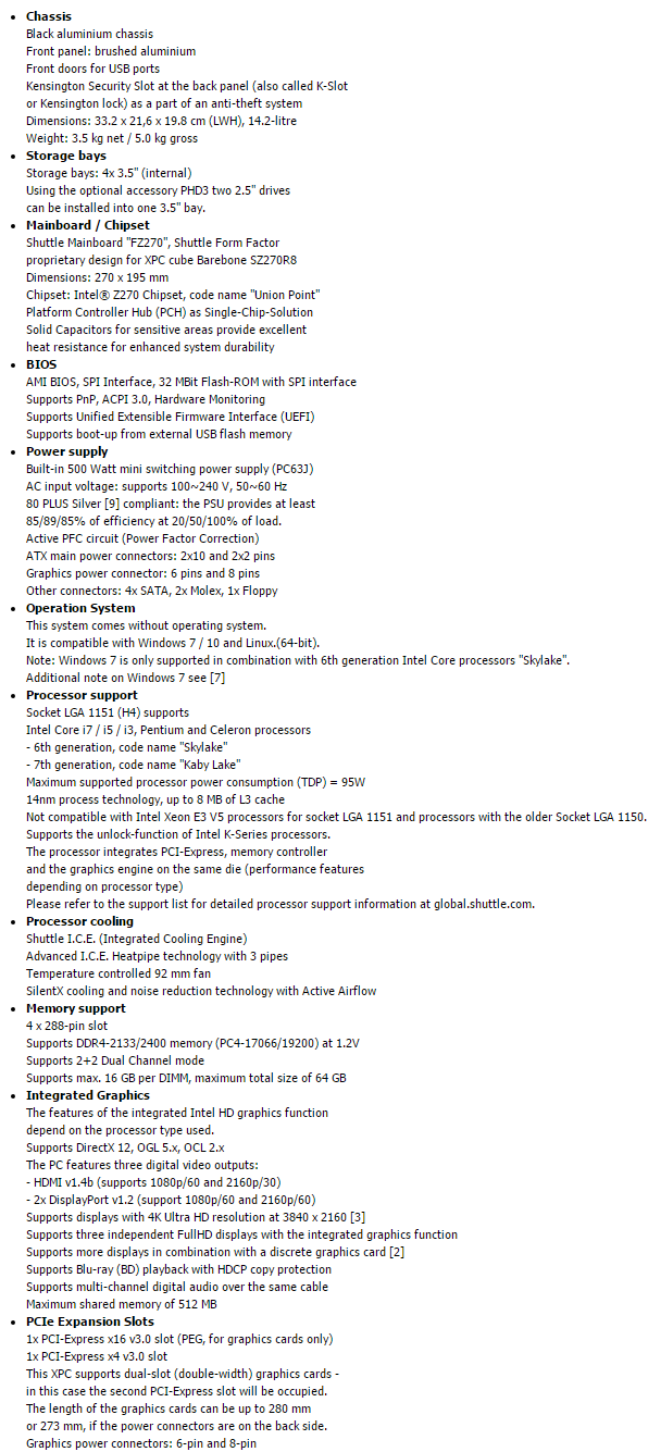

Τα βασικά χαρακτηριστικά του Shuttle XPC Cube SZ270R8 φαίνονται στον παρακάτω πίνακα. Όπως θα δείτε το Shuttle XPC Cube SZ270R8 δεν έχει τίποτα να ζηλέψει από μεγαλύτερες σε διαστάσεις υλοποιήσεις και μπορεί να μετατραπεί πολύ εύκολα σε ένα εξαιρετικό Gaming PC.
Για όποιον θέλει να δει αναλυτικά τα χαρακτηριστικά του Shuttle XPC Cube SZ270R8, παρατίθεται ο παρακάτω αναλυτικός πίνακας χαρακτηριστικών:
Τα περισσότερα από τα παραπάνω χαρακτηριστικά αφορούν ουσιαστικά τη μητρική του Shuttle XPC Cube SZ270R8 την οποία βλέπετε παρακάτω:

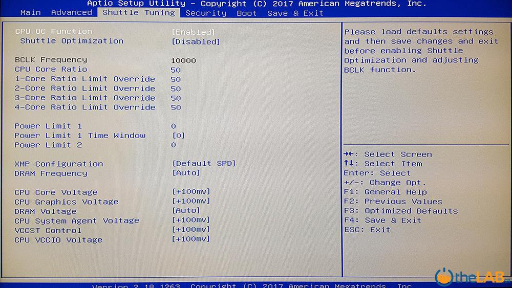

Το BIOS της μητρικής του Shuttle XPC Cube SZ270R8 είναι εντελώς βασικό και δεν έχει κάποιο νόημα να σας το παρουσιάσουμε. Θα περιοριστούμε λοιπόν στη σελίδα που αφορά τον υπερχρονισμό και θα σας δείξουμε μάλιστα τον υπερχρονισμό που πετύχαμε και με ποιες ρυθμίσεις.
Αρχικά ο Intel Core i5-7600K λειτουργεί στα 3800MHz με Turbo Speed τα 4200MHz.

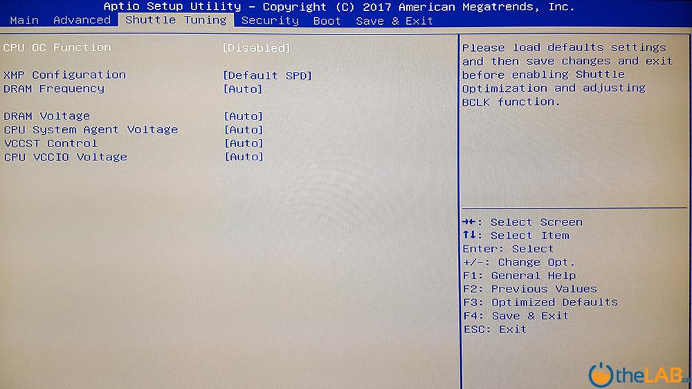

Δυστυχώς, δεν μπορέσαμε να πετύχουμε κάποιον υπερχρονισμό αλλάζοντας τις ρυθμίσεις που παρέχει το BIOS, όπως είχαμε πολύ εύκολα κάνει με το Shuttle XPC Cube SZ170R8. Κάθε φορά που τρέχαμε το IntelBurn Test, ο επεξεργαστής έκανε throttling σε συχνότητες χαμηλότερες ακόμη και από την Turbo Frequency.
Χρησιμοποιώντας τη λειτουργία Shuttle Optimization, κάτι καινούριο που δεν υπήρχε στο Shuttle XPC Cube SZ170R8, πετύχαμε αμέσως ένα μικρό υπερχρονισμό στα 4400 MHz αλλά με αρκετά μεγάλη τάση στον επεξεργαστή. Πάντως δεν υπήρχε throttling, όπως με όλες τις manual προσπάθειές μας. Ταυτόχρονα, η ρύθμιση αυτή έθεσε τον ανεμιστήρα ψύξης του επεξεργαστή στις μέγιστες στροφές, κάτι εντελώς ανυπόφορο, αλλά που πάντως μπορεί να ρυθμιστεί μέσω του BIOS, αφού μπορούμε να το επαναφέρουμε σε λειτουργία Smart Fan Control, αφού έχουμε ενεργοποιήσει πρώτα το Shuttle Optimization.
Λόγω των εμφανών διαφορών, προς το χειρότερο δυστυχώς, όσον αφορά τις δυνατότητες υπερχρονισμού του Shuttle XPC Cube SZ270R8 έναντι του προκατόχου του, Shuttle XPC Cube SZ170R8, ήρθαμε σε επαφή με την Shuttle, η οποία προς τιμήν της απάντησε άμεσα και οι τεχνικοί της προσπάθησαν να επαλληθεύσουν τα παραπάνω αποτελέσματα. Χρησιμοποίησαν όμως έναν Intel i7-7700K και τα αποτελέσματά τους ήταν ακριβώς τα αντίθετα από τα δικά μας, δηλαδή πέτυχαν manual υπερχρονισμό χωρίς throttling, αλλά δε λειτούργησε ο αυτόματος υπερχρονισμός μέσω του Shuttle Optimization.
Φαίνεται λοιπόν ότι η υπόθεση του υπερχρονισμού χρειάζεται λίγη ακόμη δουλειά στο BIOS της μητρικής του Shuttle XPC Cube SZ270R8. Θα σας ενημερώσουμε στα σχόλια του παρόντος review, αν και όταν υπάρξουν εξελίξεις.

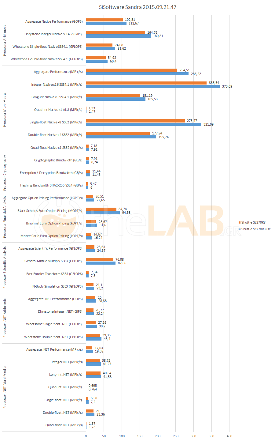

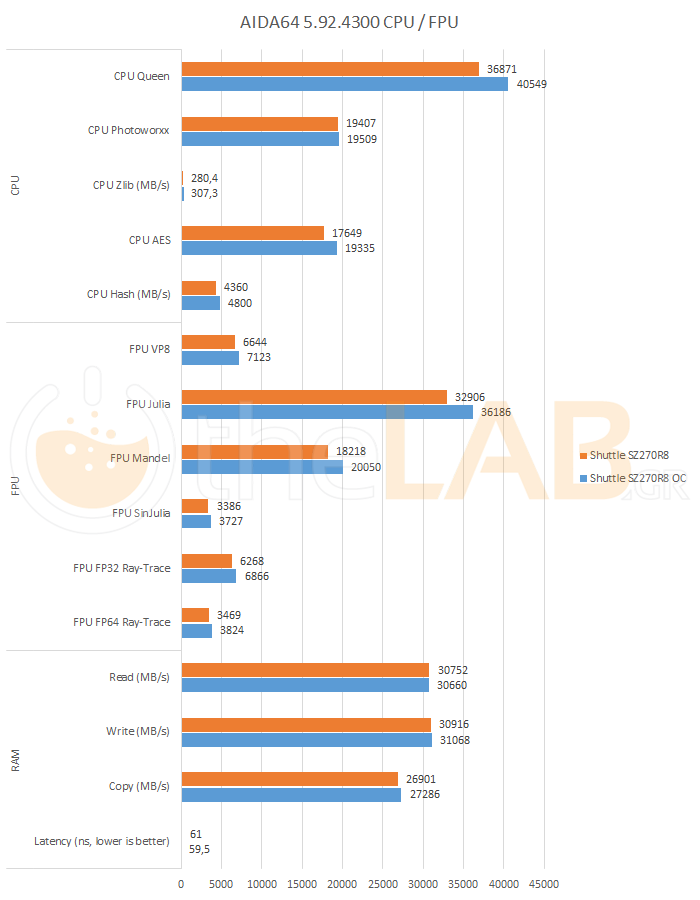

Για να δείτε τη διαφορά στις επιδόσεις που προσφέρει ο εν λόγω υπερχρονισμός, τρέξαμε και μερικά δημοφιλή benchmarks.
Όπως ήταν αναμενόμενο λόγω της μικρής διαφοράς συχνότητας, ο υπερχρονισμός αλλού παίζει μικρό ρόλο και αλλού κανέναν. Είναι πάντως αξιοσημείωτο ότι σε κανένα σημείο των δοκιμών και των μετρήσεών μας δεν αντιμετωπίσαμε κάποιο πρόβλημα και όλα λειτούργησαν υποδειγματικά, παρά τις κακουχίες στις οποίες υποβάλαμε το δείγμα μας.

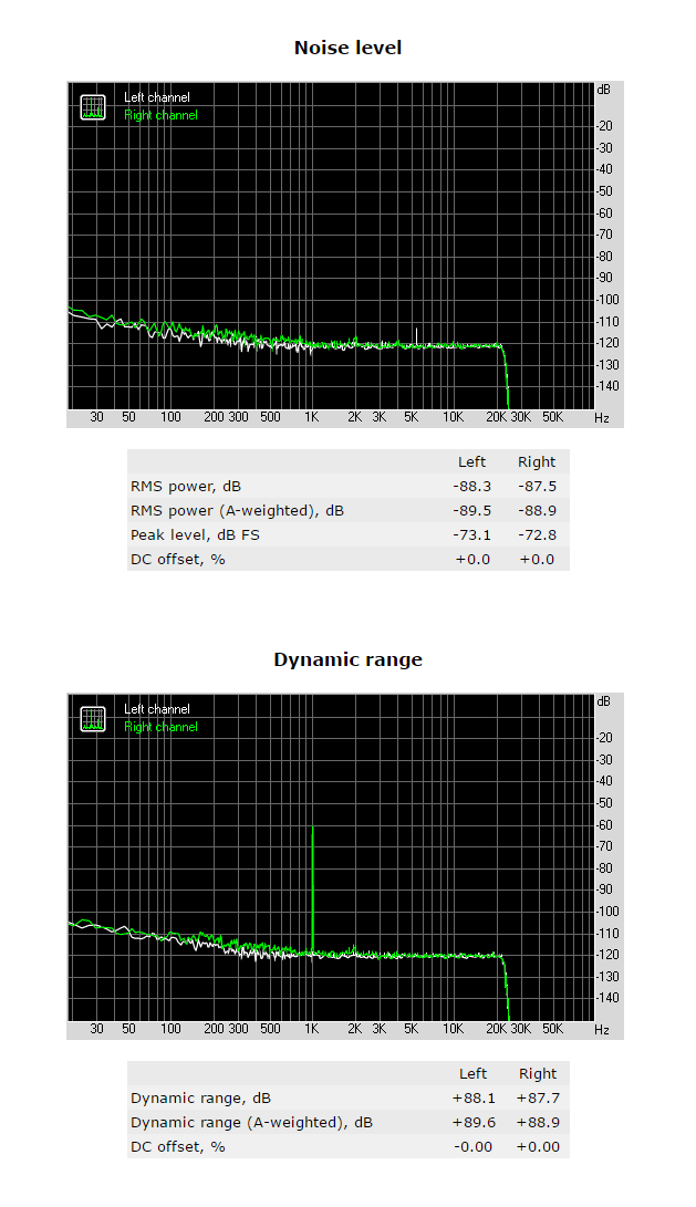

Όπως σε κάθε σύστημα με ενσωματωμένη κάρτα ήχου, έτσι κι εδώ τρέξαμε το RightMark Audio Analyzer. Τα αποτελέσματα έδειξαν ότι η γενική απόδοση της κάρτας ήχου του Shuttle XPC Cube SZ270R8, χωρίς να διεκδικεί δάφνες, είναι πολύ καλή.
Ακολουθούν τα αναλυτικά αποτελέσματα για όσους θέλουν περισσότερες λεπτομέρειες:
