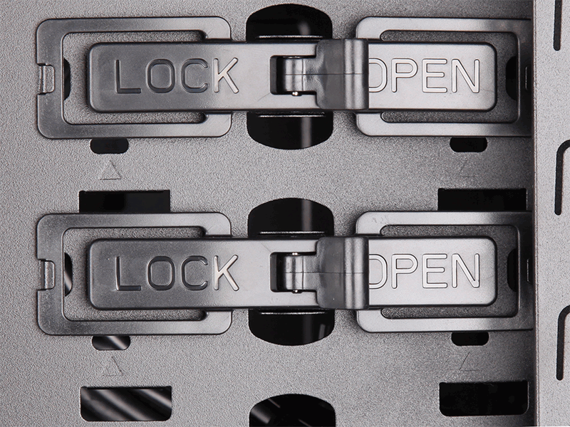

    Το Cooler Master N500 διαθέτει τρεις θέσεις για συσκευές 5,25", δύο εκ των οποίων διαθέτουν tool free μηχανισμούς, ενώ στην κατώτερη θα πρέπει να χρησιμοποιηθούν βίδες.

    Ακολουθεί ο τρόπος λειτουργίας των tool free μηχανισμών.

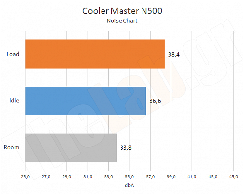

    Μέτρηση θερμοκρασιών, θορύβου και "στατικής" πίεσηςΤο ανάψαμε λοιπόν! Για να δούμε τι γίνεται με τις θερμοκρασίες του hardware που τοποθετήσαμε στο εσωτερικό του Cooler Master N500.

    Στις θερμοκρασίες το Cooler Master N500 δεν τα πήγε πολύ καλά, καθώς οι προεγκατεστημένοι ανεμιστήρες είναι χαμηλής παροχής αέρα, ενώ παρέμεινε αρκετά ήσυχο. Στην ψύξη του επεξεργαστή είχε από τις χειρότερες επιδόσεις που έχουμε δει. Το κάτω cage των σκληρών δίσκων έχει καλό αερισμό, λόγω της άμεσης επαφής με τον προεγκατεστημένο ανεμιστήρα εισαγωγής αέρα της πρόσοψης. Έτσι ο σκληρός δίσκος διατήρησε μέτριες θερμοκρασίες που θα ήταν άριστες αν ο προεγκατεστημένος ανεμιστήρας ήταν λίγο πιο ισχυρός. Στην ψύξη της VGA το Cooler Master N500 τα πήγε καλύτερα από ότι στον επεξεργαστή, αλλά όχι ιδιαίτερα καλά.

    Τελευταίο εμπόδιο για το κουτί είναι οι μετρήσεις θορύβου. Το db meter μας, στάθηκε απέναντι από το κουτί πάνω σε τρίποδο και σε απόσταση ενός μέτρου από αυτό. Οι μετρήσεις έγιναν ξημερώματα με κλειστές πόρτες και παράθυρα, για να περιοριστούν όσο ήταν δυνατόν οι επιδράσεις από το περιβάλλον.
    IMG_9598s.jpg?m=1393599539
    Από τα έως τώρα reviews και τις μετρήσεις μας με το παραπάνω db meter, έχει γίνει κατανοητό ότι, οτιδήποτε πάνω από τα 40db, αρχίζει να γίνεται αισθητό. Και οτιδήποτε που περνάει τα 42-43db, ενοχλητικό.
    Το κουτί ήταν ιδιαίτερα αθόρυβο με το στάνταρ προφίλ στο BIOS που χρησιμοποιούμε σε όλα μας τα reviews με ελάχιστο ποσοστό στη Smart fan λειτουργία το 20% και μέγιστο το 90%.
    Αξίζει να σημειωθεί ότι, στην απόλυτη ησυχία του δωματίου μας και πριν καν πατήσουμε το Power on του κουτιού, το db meter έδειξε 33,8dbΑ. Αυτό για να έχετε ένα μέτρο σύγκρισης.
    Chart17Noise.png?m=1411461574
    Κλείνοντας και αυτό το κομμάτι από το σημερινό μας review, κάναμε έναν έλεγχο της "στατικής" πίεσης του κουτιού. Αυτό το βήμα έγινε πριν εγκαταστήσουμε hardware στο εσωτερικό του. Ακολουθώντας ευλαβικά το άρθρο Simple, PC-case Static Pressure Indicator (Home made) το αποτέλεσμα έδειξε ελαφρώς αρνητική πίεση.
